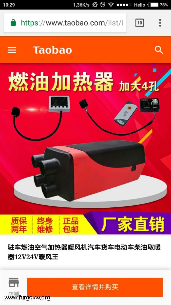

Cita de: ZÉ en Enero 30, 2018, 16:50:19 pm
Pero he conseguido comprar un mando igual al tuyo que son compatibles :
Como dato para el resto de foreros, podias poner el enlace donde has adquirido ese mando ..... puesto que mas de un forero estaba interesado en el.

ZÉ
Enero 31, 2018, 15:08:45 pm #743 Ultima modificación: Febrero 01, 2018, 14:30:39 pm por ZÉ
Lo he comprado en AliExpress por 25,80usd a este vendedor:
Check out this recommended store on AliExpress. Find great products at low prices!
http://s.aliexpress.com/fEJraqY7?fromSns=Copiar en el portapapeles
Ojo que tiene que ser la misma centralita, clavijas y programa para que te funcione. En mi caso, ya había visto la Calt y era igualita la mía aunque la mía es una Gindhe. Tienen el mismo cableado,  las mismas centralitas y funcionaban igual, con los mismos pitidos al activar las varias potencias... Así que he arriesgado y me ha salido bien. Además había visto esta imagen donde salía la opción de un mando o el otro en una página china.
