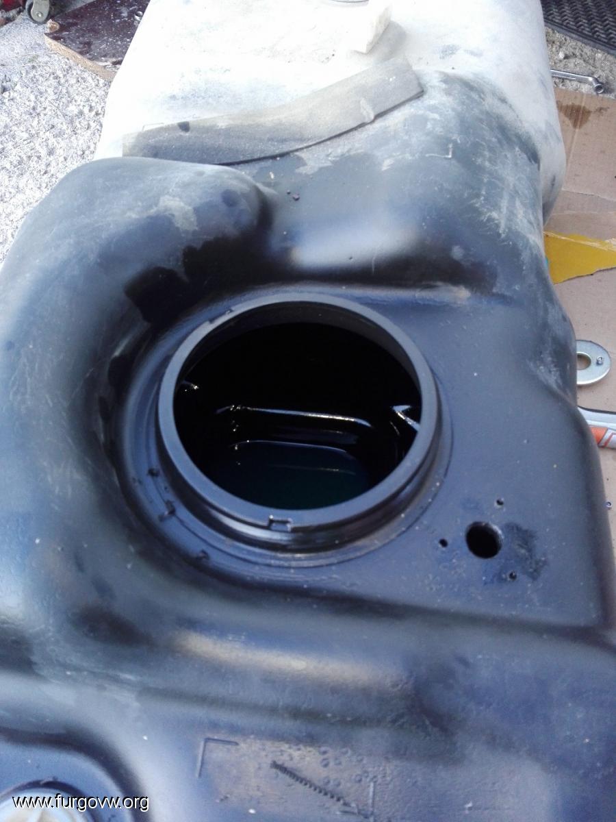

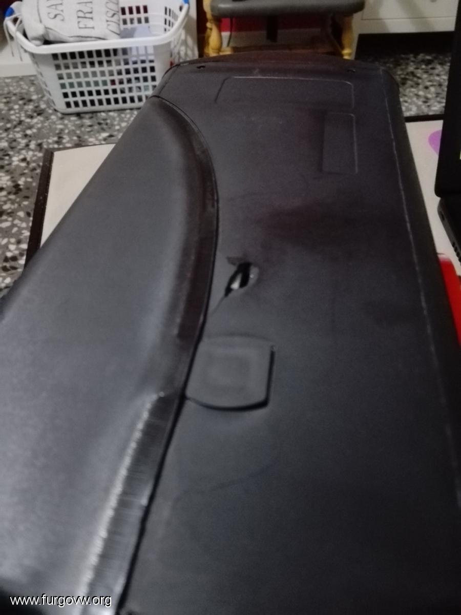

Buenas familia!! A otro que ya le ha llegado la candy.!! Pedí la de 5kw, ya se que consume más y demás, pero burro grande ande o no ande  ;D para una ford transit 300m semi elevada mk7. Bueno para empezar, la calefacción la pagué por paypal el día 28/12/2017 y llegó a mis manos ayer 9/1/2018 (12 dias ) para los que estáis esperando una o queráis comprarla esa era una de mis dudas, no he tenido líos de aduanas ni nada, tampoco viene el certificado pero si la pegatina. Lo malo, un golpe en la caja de la calefacción fracturando un poco la carcasa de la calefacción, no se como enviar imágenes pero me gustaría que la vierais a ver que opináis, Candy se responsabiliza y me manda una tapa, pero me pide que para economizar gastos de envío enviármela con algún pedido de alguien que pida una, no se si vale la pena cambiarla, ademas ya he empezado hoy la instalación y tendría que esperar de nuevo.

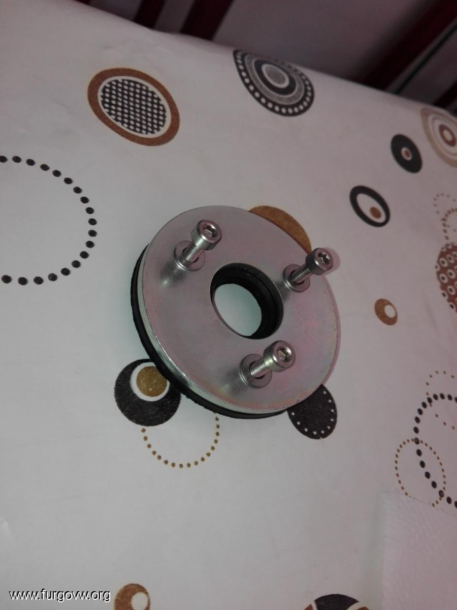

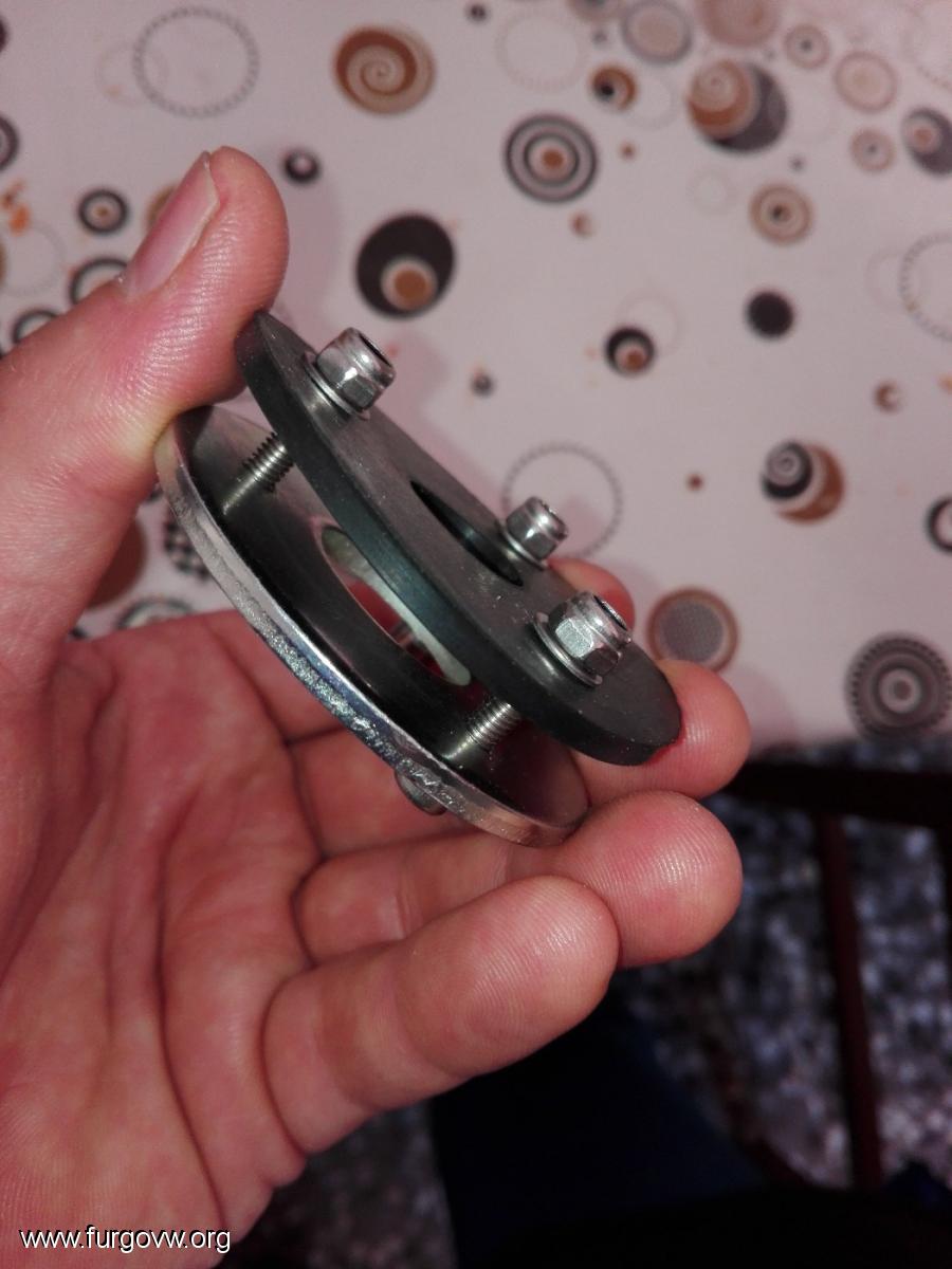

Para la instalación he puesto el espadín directo al deposito de gasoil, ( la parte sucia de la instalación ) para mejorar la sujeción del espadín, puse una arandela por la parte exterior del mismo diametro con unos tornillos de acero inoxidable, por la parte interior su goma que trae de serie el espadín. Me gustaría adjuntar fotos ya que las hice a posta para vosotros, pero no encuentro la manera, otras veces si he podido.

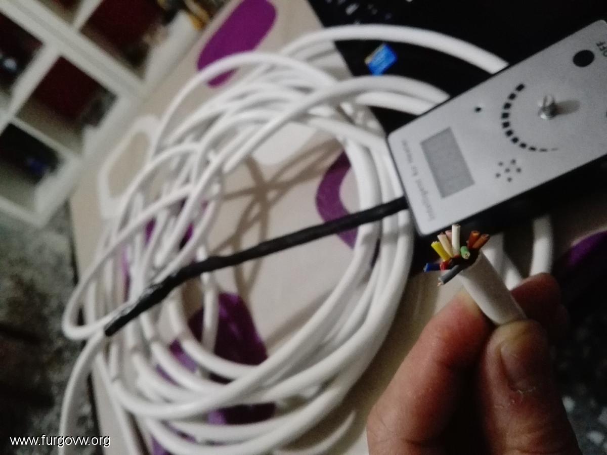

La parte eléctrica, he comprado cable de colores especifico para alargar el mando a la parte trasera de la furgo donde la cama, ya que sobra mucho para la bomba de gasoil pero en los mando escaso,  también me gustaría enseñároslo, a ver si descubro como adjuntar las imagines :P

Ahora he logrado poner imagenes..asi he recibido la calefaccion, este es el golpe.
La tuerca y tornillos de acero inox. para el espadin..
Aquí taladré deposito de transit mk7 ..
Y con este cable consigo alargar el mando a la cama, que a mi se me queda corto, y muy largo a la bomba y máquina.
