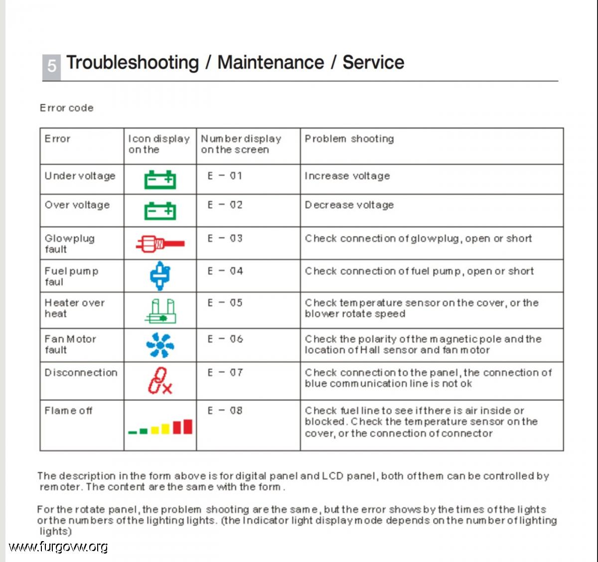

El error 07... Ahí dejo lo que dice. Tiene que ser cableado por pelotas...
Lo que no se es como comprobarlo todo...

Tengo la duda de que sea de la bomba, que son dos cables azules y tal vez, aunque también me asegure, estén colocados al revés pero... 1. Se supone que para la bomba da igual la polaridad. 2. Aún desconectando la bomba, que esto si lo he hecho, me sigue saliendo el mismo error. 3. La tal candi me ha dicho pro WhatsApp que el mando no está bien conectado. El mando, nada de la bomba...

De todas maneras a ver si entre todos conseguimos saber que pasa.despues de ver las indicaciones del manual creo que esta claro que hay un problema de comunicacion del cable azul. Que no tiene porque ser el mismo cable sino que puede estar en los conectores o empalmes.
Mide resistencia desde la placa de la caldera hasta la placa del mando. De esta manera compruebas la continuidad o no de todo el cable.
Yo creo que sería interesante ponerse en contacto con tu vendedor y ver si te puede mandar esquema electrico por si has cambiado de posicion algun cable.
De hecho en la foto del display sale un codigo de error pero se iluminan tres iconos que podrian estar indicando varios fallos:
Bateria (voltaje alto o bajo) e1 o e2
Fallo comunicacion e7
Sobrecalentamiento e5
Puede que estos iconos se iluminen porque si o puede que estes metiendo el cable azul por otro sitio.
