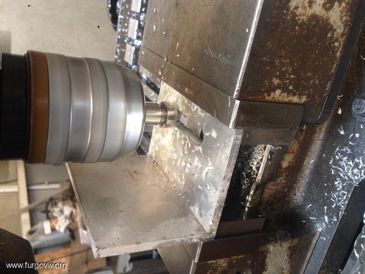

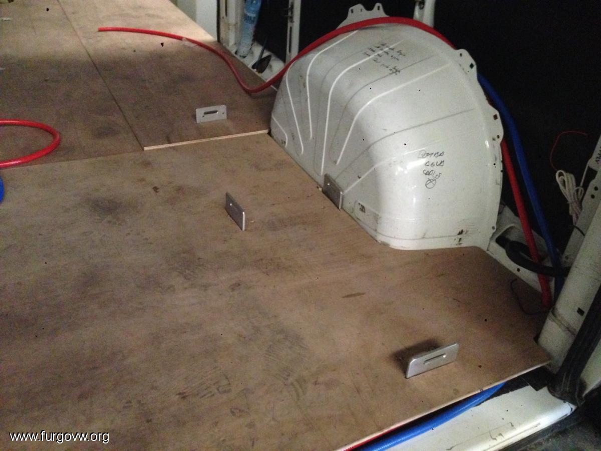

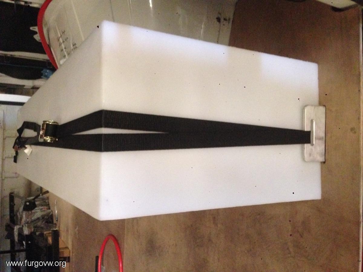

aqui haciendo las ranuras a los ángulos

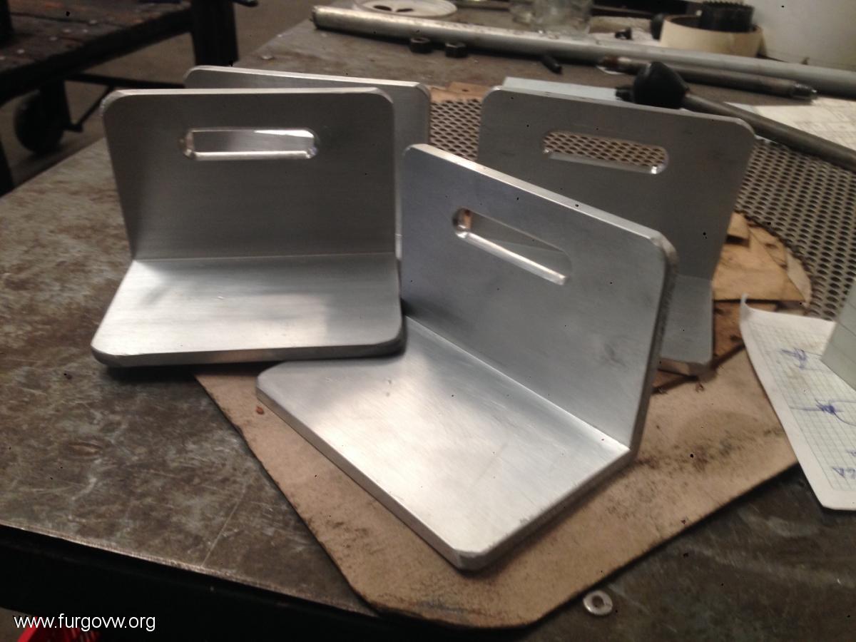

aqui ya acabados
montados  bajo la madera
deposito montado

Como has sujetado esos maravillos angulos que has fabricado para anclar el deposito. ¿Has taladrado el suelo?.
si hice unas ranuras a la madera para sacarlo y que asentara el deposito en la madera y no en los ángulos   y ahora también atravesado con un par de tornillos cabeza conica embutidos en la madera  y pasante que coja también la chapa y tuerca autofrenante por debajo

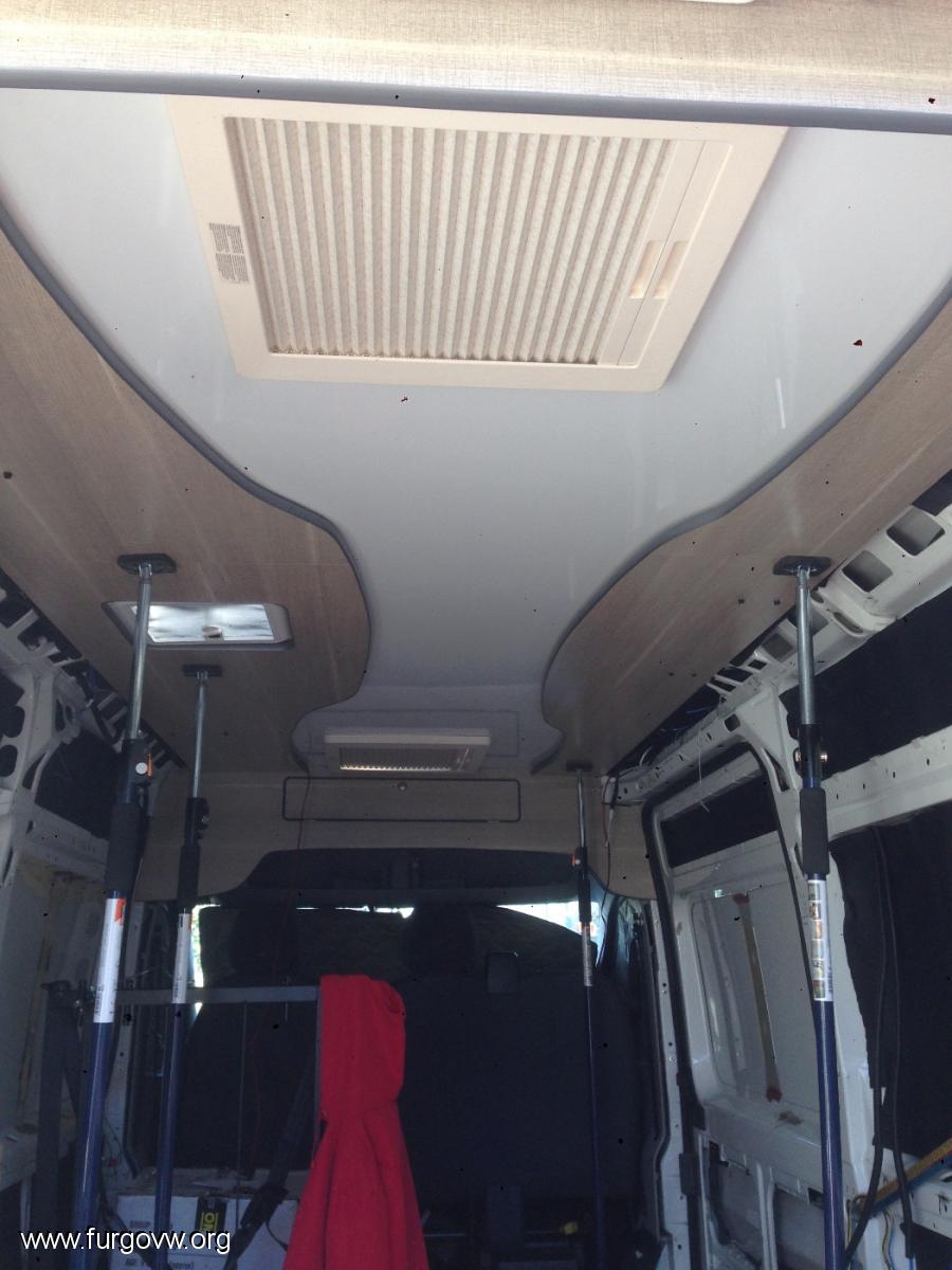

En el techo que tipo de panel has montado?

Pues el material es composite, 0,5mm de aluminio 3mm de polietileno y 0,5 mm de aluminio una cara blanco brillo y otra mate viene en plancha de 4 metros por 1,5 metros

Ligero lo que se dice ligero no, necesitas dos  personas para colocarlo porque pesa para uno y para dos tambien
Despues mira por plancha de composite por internet y tu zona a ver donde puede haberlo puedes buscar por alubond tambien

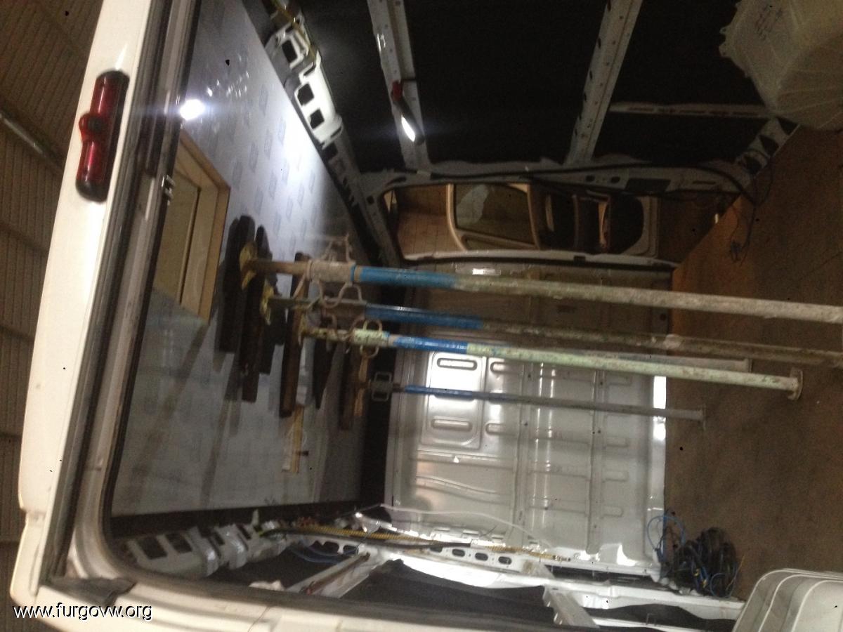

bueno pues llevo un tiempo un poco parado pues hacia falta prestarle tiempo a la familia con el nacimiento de una  nueva miembro, os pongo unas fotillos de los pocos avances desde la ultima foto

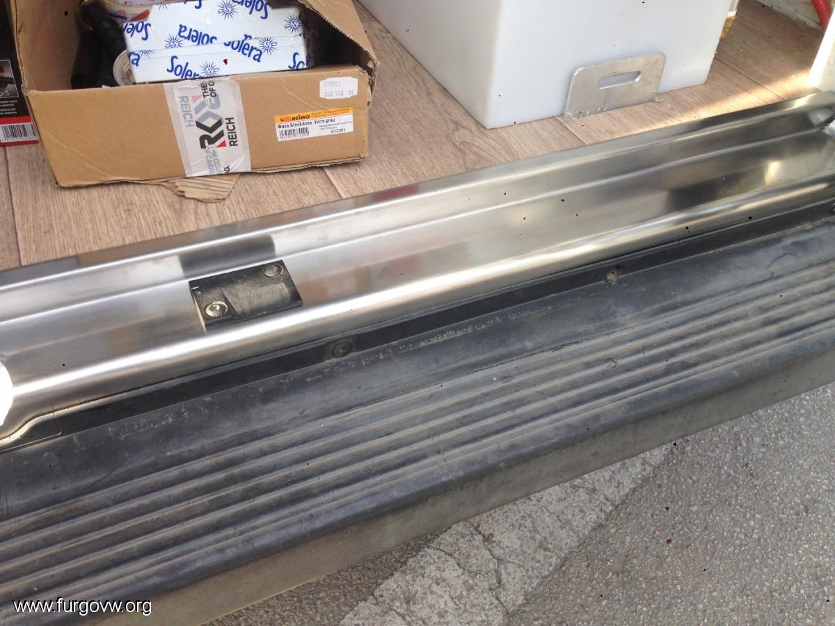

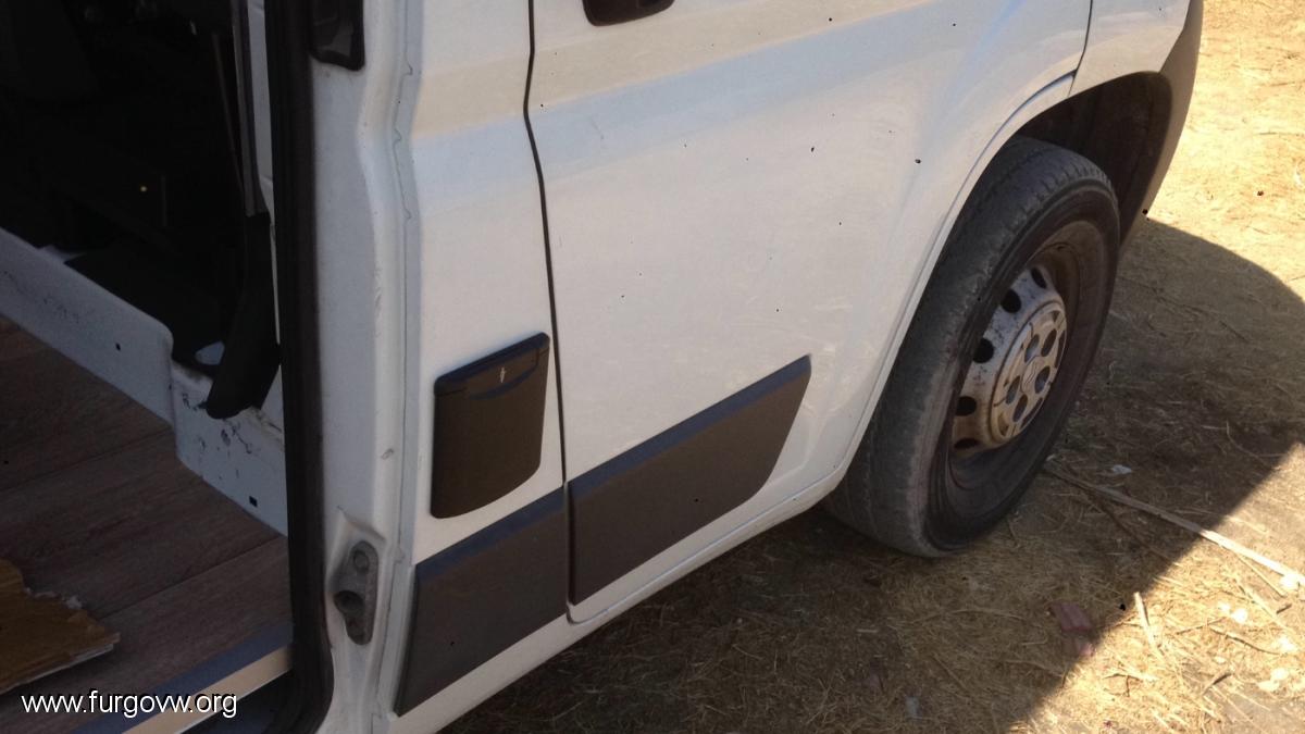

viendo que ningún embellecedor  me terminaba de convencer me fabrique este  estilo edcamper, deciros que luluka los suministra ahora por si os gusta, este me lo hice yo hace ya unos meses

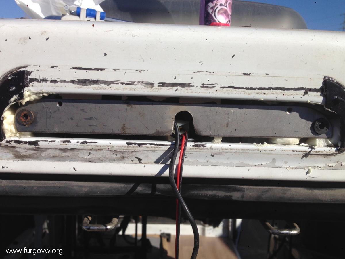

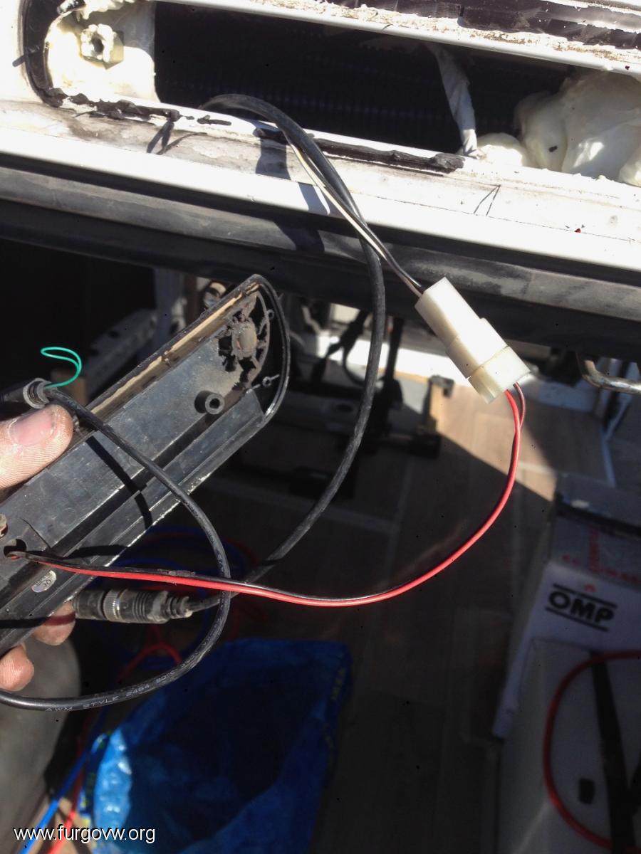

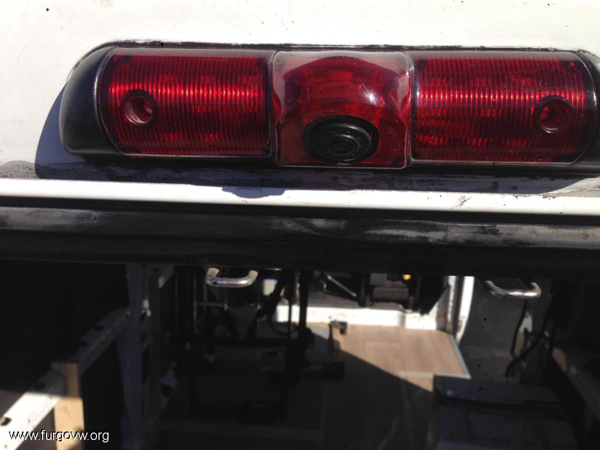

aqui colocando la luz trasera de freno con cámara, he de decir que le hice la union de la conexión  con clavija para poder quitar y poner esta y la de origen por si tuviéramos problemas con la itv, que a su vez esta luz viene preparada para apretarla desde el interior con lo cual si tuviéramos problemas abrir que desmontar  todo el paleado interior de madera con lo que conlleva, así que me prepare un soporte de inoxidable que se queda cogido desde dentro y con taladros roscados para apretar la luz desde fuera y si queremos desmontar por aun motivo no hace falta desmontar desde dentro nada.

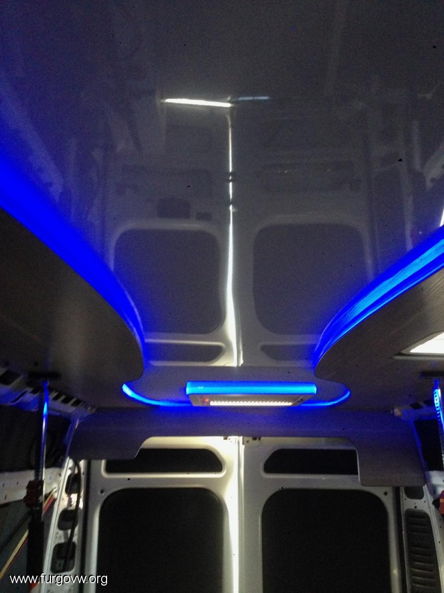

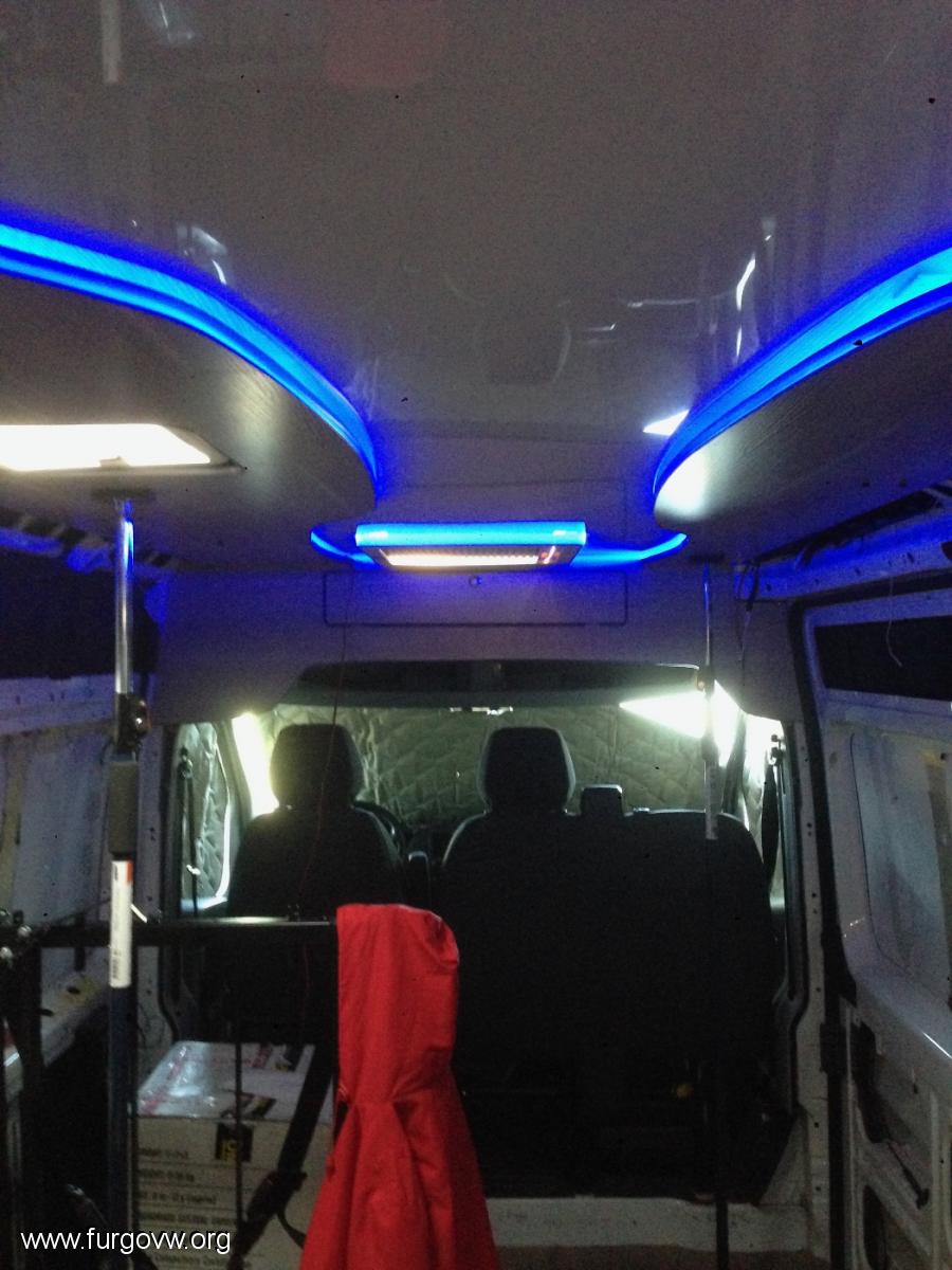

ahora vamos con unas cotillos del techo con las isletas colocadas con luces integradas
