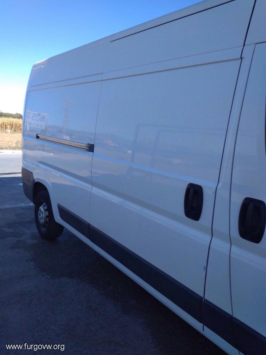

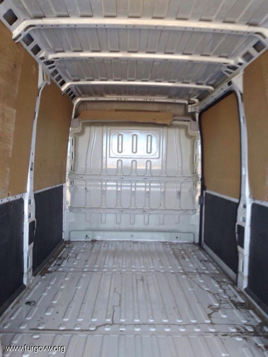

bueno compañeros tras meses observando desde detrás de la pantalla  y un poco indeciso a minales de noviembre adquirí  por fin mi furgo que tanto tiempo me he pegado buscando la preparación ira bastante lenta dado que solo poder hacerle cosas los fines de semana pero bueno poco a poco y con buena letra.
La preparación será la típica de he observado por aquí porque a parte que es la que mas me gusta  quizá también porque es la mas comoda con niños
-4 viajar 4 dormir con literas traseras  y base asiento fasp
- asientos giratorios ambos
-ventanas tengo mis dudas sobre seitz s4 o polyplastic en el caso de las seitz de 900 o 1000 x 500 en ambos lados
-claraboyas Fiamma Turbo Vent 28 Crystal para baño y 2 Mini Heki Style para cama y salón
-aislante kaiflex 20mm y 10 mm solo suelo
-sistema agua y calefacción dualtop evo6 bajo fasp
- deposito limpias 150ltr
-deposito sucias especifico ducato con electrovalvula
-intentare hacer instalación  de 220v  ???
-centralita   camper smart control (CSC)
-placa solar 150w mono  con doble batería 100 A bajo asiento del piloto
y mas cosas que se irán colocando sobre la marcha

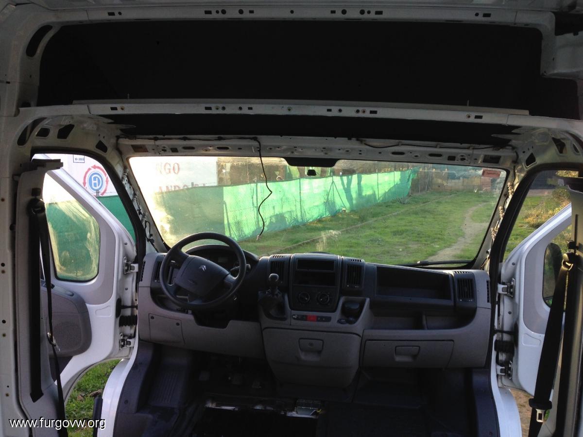

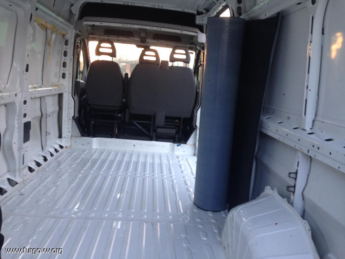

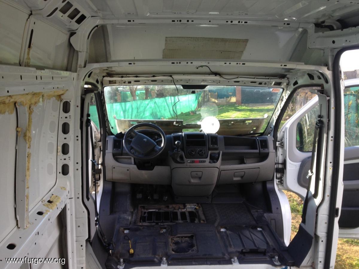

bueno pues este finde aunque no se vea grandes avances a dado para mucho  teniendo en cuenta que el sábado no pude hacer nada por la lluvia, todo el año pidiendo agua y tenia que caer el sábado.... no podrá llover de lunes a jueves jajaja bueno unas coritos de rigor con todo el paleado quitado y limpieza a fondo y aislado de cabina.

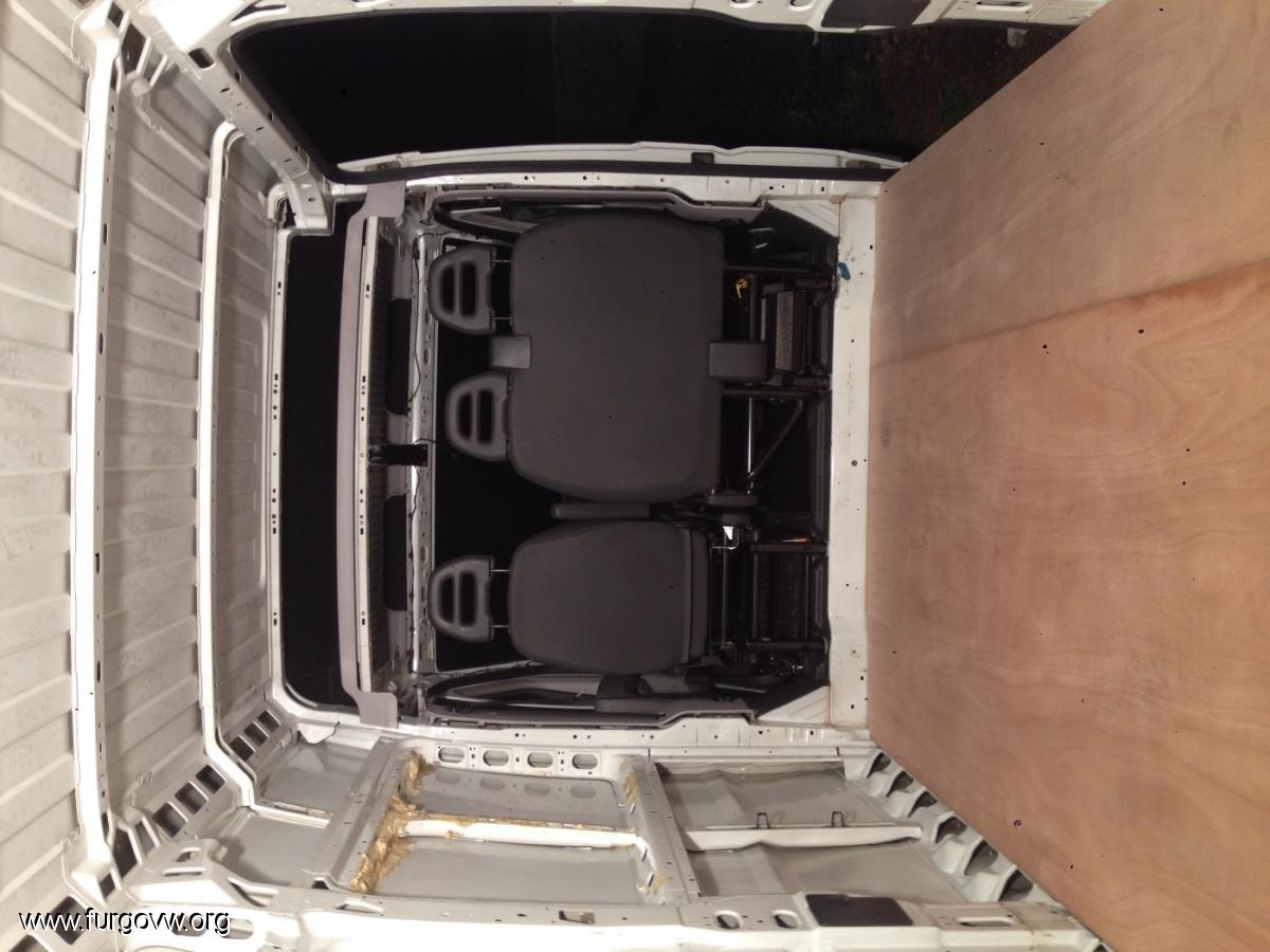

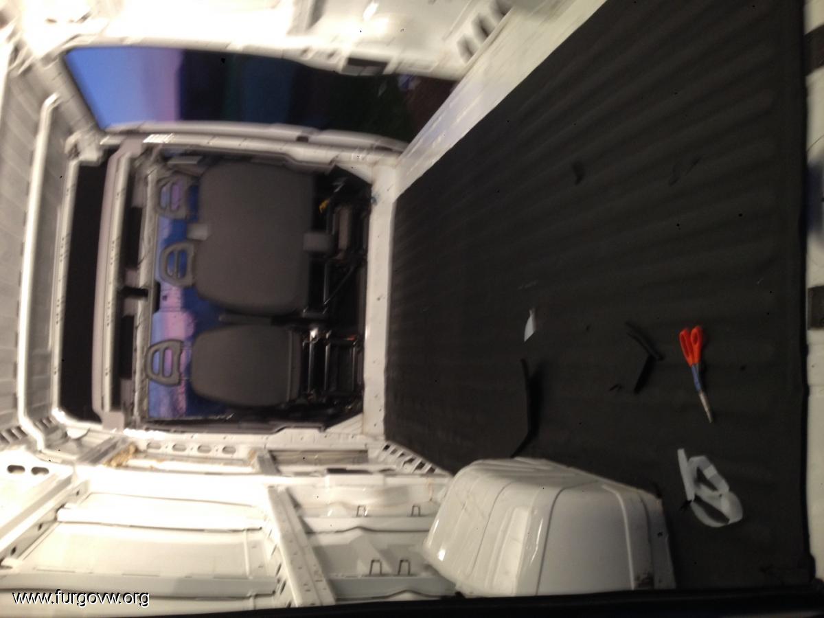

bueno pues esta tarde un poco de aislamiento de 10mm en el suelo y su madera que mas adelante la fijare al suelo

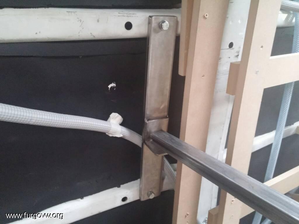

por cierto las tomas de agua para pasar de un lado a otro com la hacéis dejando un hueco por medio en la madera? o por el final y tapando con embellecedor?
Pirriwey
Cita de: albertodh en Enero 21, 2018, 00:03:36 am
porciereto las tomas de agua para pasar de un lado a otro como mal hacéis dejando un hueco por medio en la madera? o por el final y tapando con embellecedor?
Buenas, yo estoy igual que tu mas o menos ahora y he visto alguno que hace como unos canales en la madera por la parte de abajo(l que da a la chapa) y por ahí los pasa. Lo que no se como se hace exactamente, a ver si lo consigo encontrar. El inversor que pones, pues depende para lo que lo quieras usar, tambien tienes que tener en cuenta que si vas a meter 220v en la misma red de enchufes que el inversor, no se te puede olvidar nunca desconectarlo antes de enchufar a 220 o lo achicharras, tambien está la opción de meter un selector de prioridad como el waeco VS230, o ya un inversor con el selector incorporado, como el waeco p1002. Ánimo con el proyecto.
Enviado desde mi Redmi 3 mediante Tapatalk
albertodh
Cita de: Pirriwey en Enero 21, 2018, 01:36:28 am
gracias compañero ya tenia en mente el selector de prioridad, y lo de los tubos esta semana los comprare y los pasare por debajo de la madera y haber si me dicen la dualtop que boquilla tiene si para manera de 10mm o de 12mm
