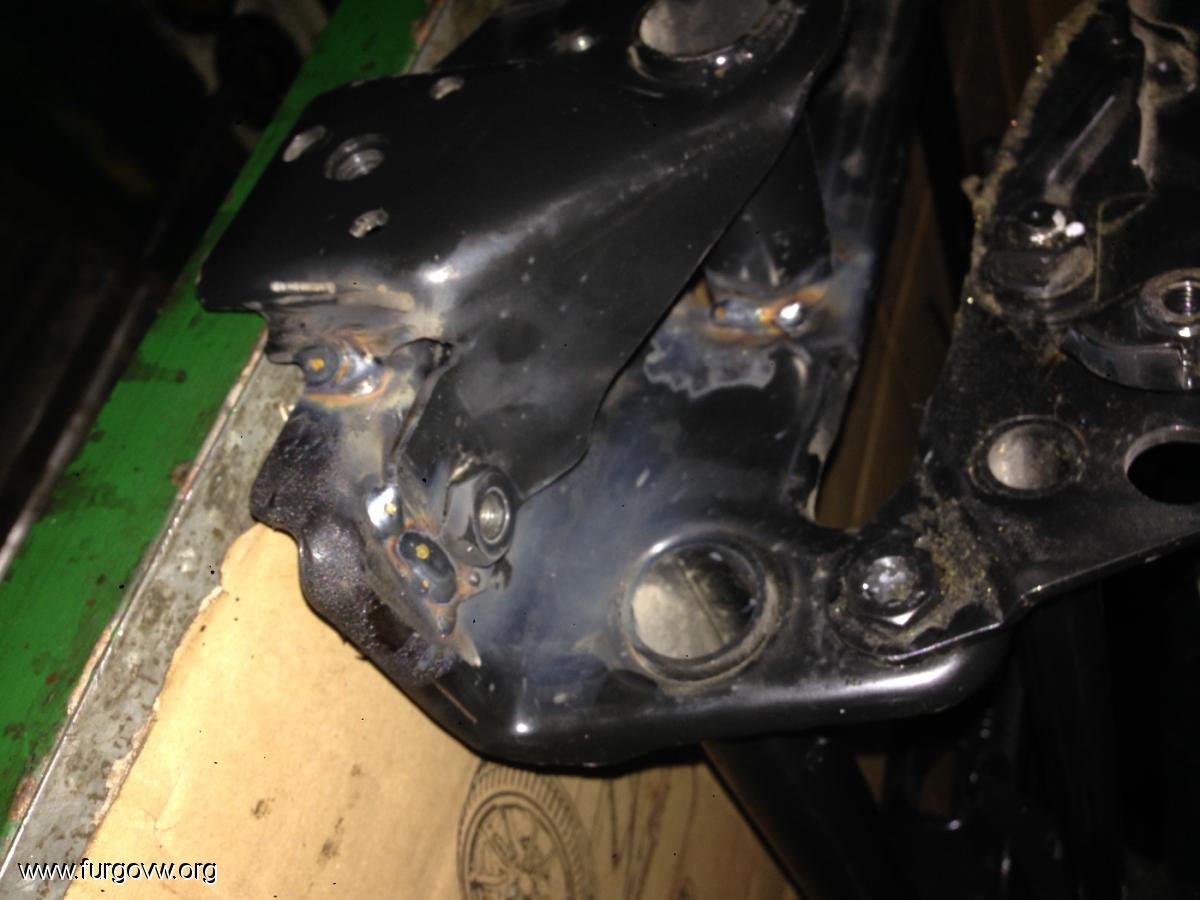

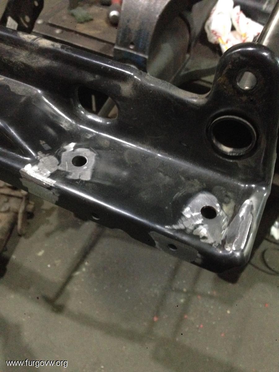

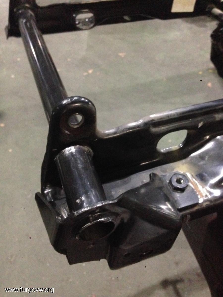

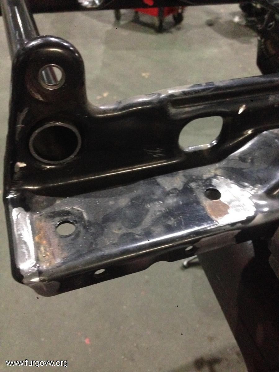

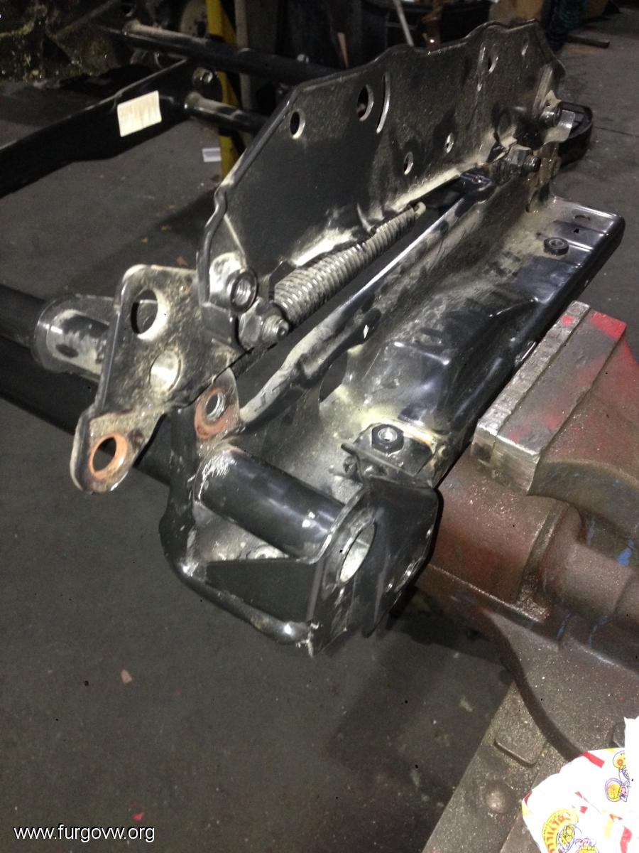

bueno pues estos días no me dio tiempo de mucho, pero  compre un asiento individual y empece con la reforma típica  os pongo fotos y si tenéis dudas preguntar
deciros que lo mas comodo es quitar la espuma de abajo y la zona donde va la regulación de altura  e inclinación del culo  quitar dos tornillos y articularlo hacia delante y tendréis mucho mas sitio para trabajar y mas comido rotaflex y a quitar puntadas y cortar el tubo a ras  y colocarlo en el otro lado   quitar las tuercas del otro lado metiendo un tornillo y golpe a la cabeza  y salta en limpio las tuercas las cuales tienen un cuello de centrase para el taladro la cual tendremos que soldar en el sitio que hemos quitado el soporte del cinturón, el lunes os pongo fotos de la modificación del apoyabrazos
el orden del trabajo es mas bien desde la ultima foto a la primera  .loco1

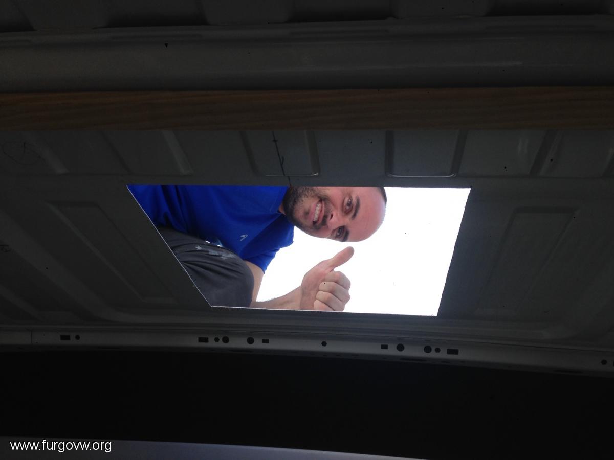

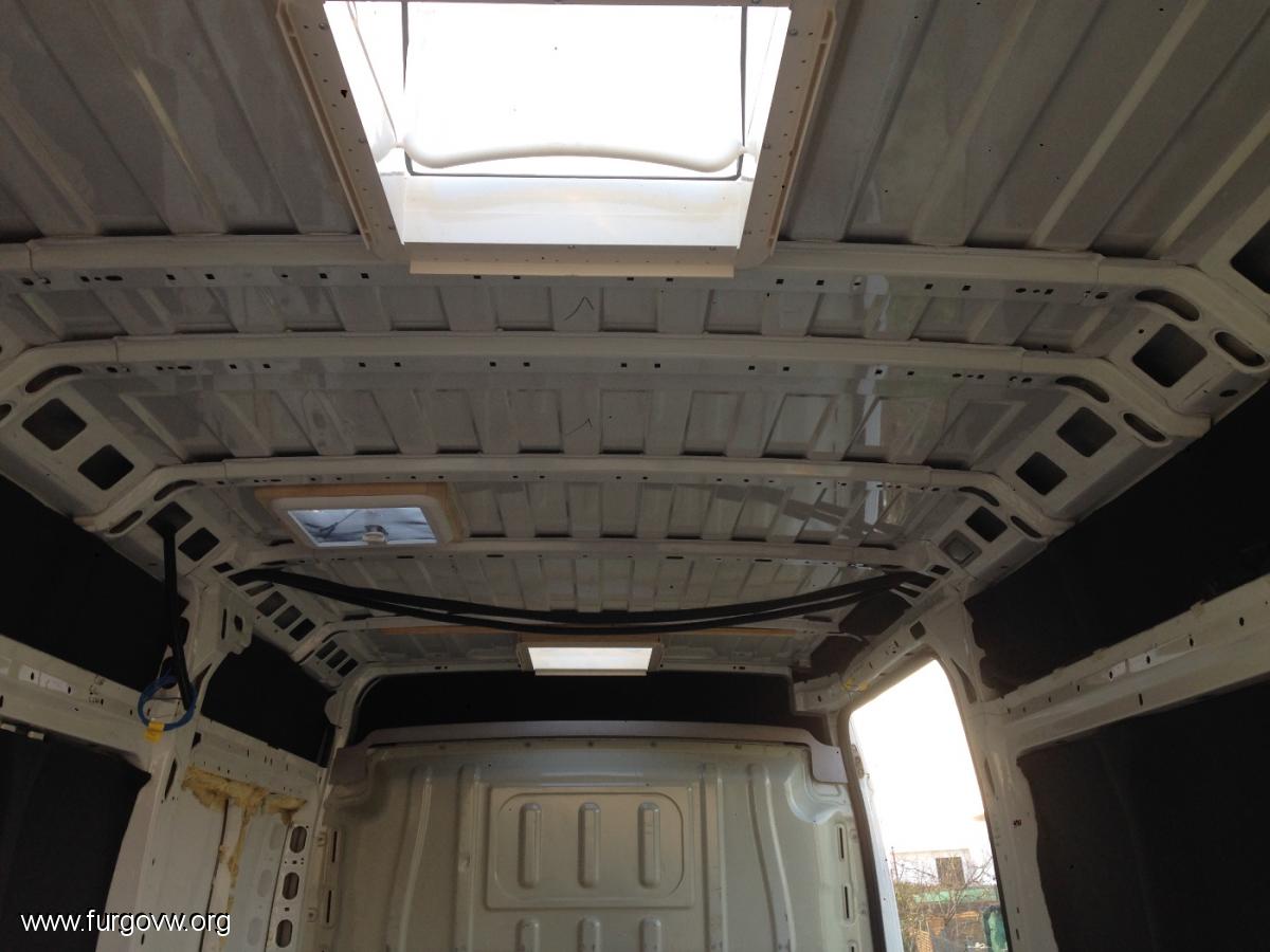

pues el finde a dado para poner las 3 claraboyas ahora a esperar que cuaje un poco mas ms polímero y a esperar que no entre agua también lleva cinta butilo

albertodh
cinta burilo en en la union con la chapa,  y después mas al extremo de la base polímero y repasando bien lo que reboza echándole otro cordón bueno para hacerlo hermético
