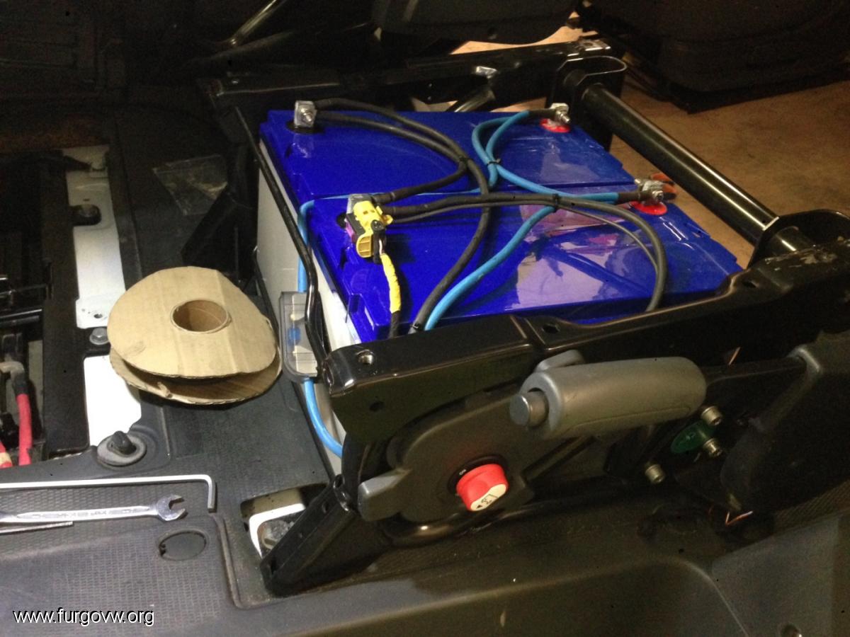

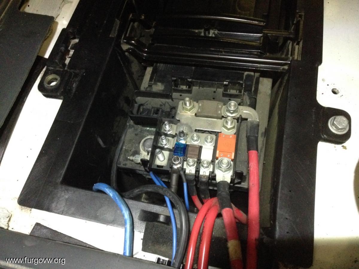

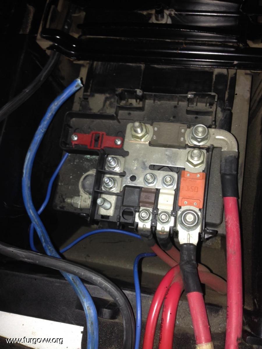

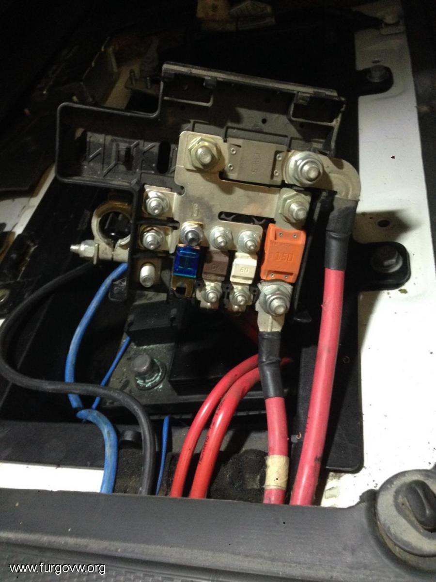

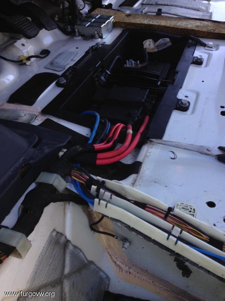

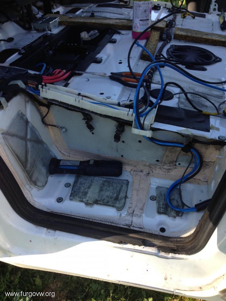

pues bueno vamos a poner algunas fotos del poco avance que estoy teniendo, debido a la climatología que no acompaña para estar haciendo las cosas en medio del campo, aquí la instalación de las dos baterias  auxiliares  y su cableado para conectar con la principal para cargar con cortacorriente, nada de redes ni automáticos ni manuales, uso la furgoneta casi a diario por no decir a diario  y no me apetece que trabaje el alternador de mas ni que las baterías este carga descarga  así que he decidido poner cortacorrientes  y solo activare cuando se que voy de viaje y me hagan faltas las baterias y este bajas, y como no agradecer al compañero Irrintxi por toda la ayuda que me esta dando y la paciencia porque la verdad tema electricidad estoy muy verde.
