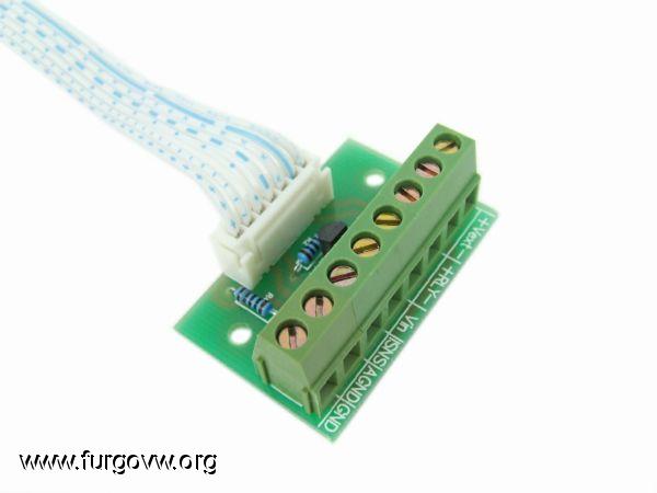

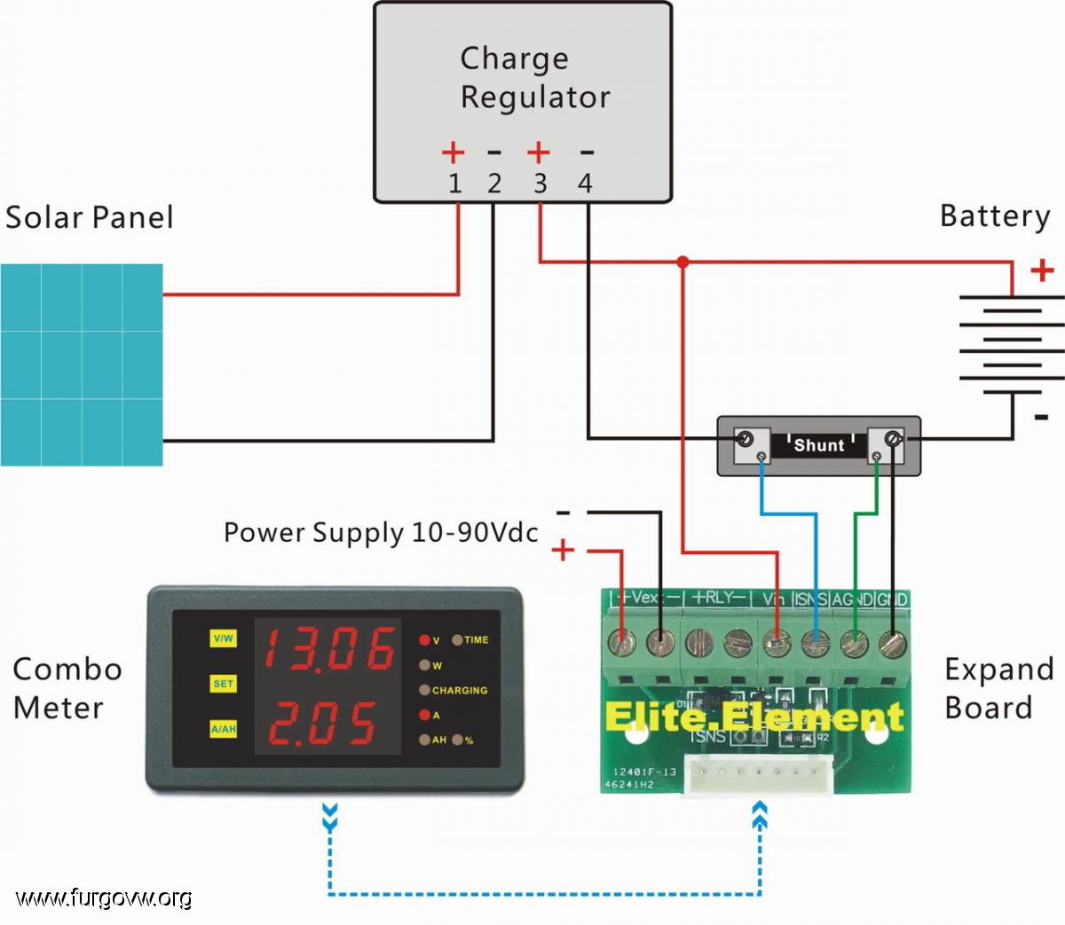

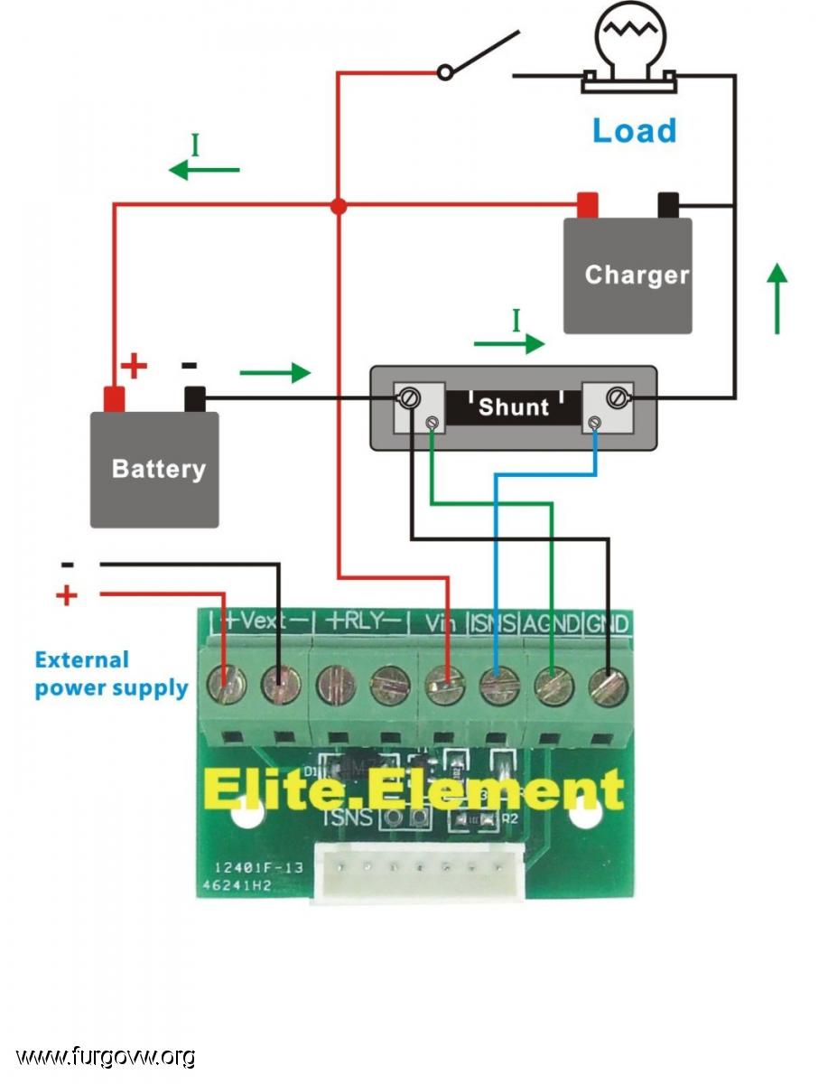

Cita de: provisor en Noviembre 26, 2017, 13:55:43 pm
  En la pag2 punto 5 del manual dice : "5 . Seleccionar la configuración ( alimentación interna o externa ) de Figuras 1 , 2 , y 3 . "
Perdón por no poner las figuras y esquemas que hay en el manual , solo he puesto la traducción literal de lo escrito .
  En este punto que has puesto :
" Fuente de alimentación externa DC12V / 24V o alimentada por la misma fuente que se está midiendo (10-90V)."
se refiere a que se puede alimentar de las dos formas , pero creo que es mejor alimentación externa
Bueno, lo suyo seria instalar el aparato que te aisla la fuente de alimentación por lo que vale en eBay, asi aseguras el tiro!!

provisor
Cita de: Motes en Noviembre 26, 2017, 15:13:33 pm
Enviado desde mi LG-H870 mediante Tapatalk
  Según los esquemas de conexiones dice external power pero también entra positivo desde batería  y negativo desde shunt .

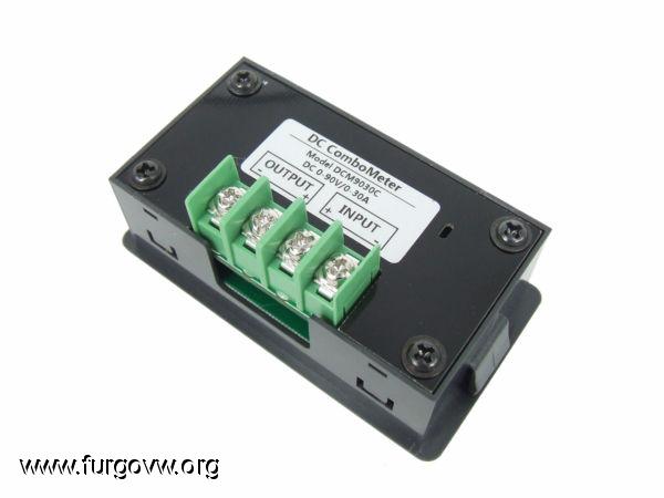

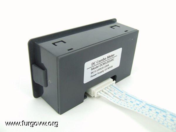

Provisor, aquí hay algo que no cuadra.....
El esquema que has puesto tomado de ebay, es el del 120V 100A, y esta es la parte trasera....
Para conectarlo habría que buscar este cacharrito....
Y mira como es el 90V 30A, que era del que yo hablaba y que es posible que para este modelo no se necesite shunt, como dice en ebay....
Aunque también es casi seguro que se quede corto.........no?

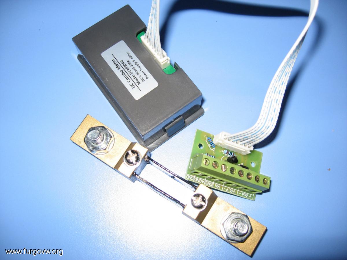

provisor
 Hola no se si todos los modelos son iguales o no , pero si muy parecidos el esquema de Ebay es igual al del manual que tengo , he tomado una foto en directo del aparato que yo tengo , por si no se aprecia en la foto la pegatina de detrás dice así :
DC Combo Meter
Model DCM 9040
DC 0 - 90V / 0 - 200A
Power Suppley 5 . 40V dc" .
esa imagen que tu pones con tornillos de conexión detrás no es igual pero si la caratula , el mio tiene una regleta de conexión de posición única tanto en el kit de conexiones como en el combo display y el shunt que se ve es enorme .
Lo que se ve en la foto vino todo en el mismo paquete.
si necesitas aclarar algo busco al vendedor pero creo que es el mismo de Ebay .
Por lo que veo no todos los modelos son iguales ni del mismo precio..
Kiyo74
Noviembre 26, 2017, 23:14:04 pm #35 Ultima modificación: Noviembre 26, 2017, 23:21:18 pm por Kiyo74
Aaaaaaaaaah ok.....que era una foto que hiciste.....
Pos usted perdone....
Y que bien que viene con el  cable y el conector..... .bien  .palmas hasta con el shunt.  Pues creo que  vale la pena comprar este....
Ahora solo nos falta conocer que tal resulta...
P. D: Habrá que tener cuidado al comprarlo para no equivocarnos con la corriente necesaria....

provisor
  Yo no tengo nada que perdonar , entre todos debemos aclarar las cosas para no llevarnos sorpresas después de comprar , tu preguntaste por ese aparato y yo al ver la caratula pensé que era igual , el de 30A es posible que se quede corto y no trae shunt ni conector , mejor de 50 o 75A o de 100A que si tiene de todo. El mio es de 200A pero es lo que había en subasta .

Motes
Aquí el de 100A con Shunt! Creo que seria la mejor opcion por 25€!!!
https://m.ebay.es/itm/DC-120V-100A-Battery-Monitor-State-of-Charge-Remaining-Capacity-AMP-Voltage-AH-/182147916411?_trkparms=aid%253D555018%2526algo%253DPL.SIM%2526ao%253D2%2526asc%253D20150519202400%2526meid%253D4cce2d850f7e4c51a0a0c4c10398e708%2526pid%253D100408%2526rk%253D4%2526rkt%253D14%2526mehot%253Dag%2526sd%253D181114198565&_trksid=p2056116.c100408.m2460
