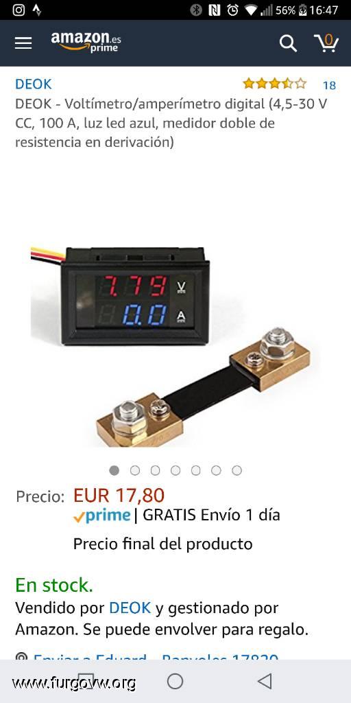

Estoy pensando en poner un voltimetro/amperimetro con shunt para saber el consumo instantaneo y para saber el estado de carga de la bateria. Antes de comprar nada quiero entender un poco como funciona!.
Tengo una bateria de 95Ah instalada, si conecto el amperimetro directo entre + i - la lectura serà la de consumo instantaneo no? Sabeis que consumo máximo es aconsejable para una bateria de 95Ah??
I segunda cuestión, si pongo el amperimetro entre el shunt conectado al negativo, serviria para saber el estado de carga de la bateria no? Y como seria la lectura, 95A seria al 100% y a partir de aqui iria bajando?? 47,5A 50%, 23,5A 25%... Seria asi??
Tengo un lio en la cabeza...
El voltimetro/amperimetro seria tipo el de la foto.
Gracias!!

Por lo que veo a primera vista, con ese medidor lo que verás será la tensión de la batería y el consumo o carga instantáneo en amperios, depende de lo que te interese, pero no los dos, a lo sumo si pones todos los negativos al shunt, verás lo que resulte entre lo que entre y lo que salga.

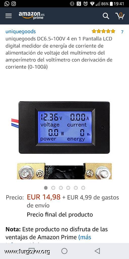

La intencion es poner un selector para elegir el punto donde mesurar el amperaje. Pero no lo  tengo muy claro... Hay alguna forma de saber el % de bateria que te queda? Mirando por Amazon he visto este, que te indica la potencia que consumes también, pero a parte de saber el consumo me interesaria saber el nivel de carga que me queda... Es posible??

durruti1
yo tengo el primero que has puesto y me costó 2-3 euros por ebay.
Todavia no lo he puesto pero para que no gastes esa pasta que no es necesario.
Motes
Creo que me decantaria más por el segundo...

Rhunas
Yo tengo el segundo, y no, no puedes ver el porcentaje de batería restante, y lo del selector mal rollo, los shunts trabajan con mili voltios para calcular la corriente de paso y un interruptor, conmutador o selector te puede dar errores de lectura fácilmente, yo al principio puse dos, uno para ver consumos y otro para ver la carga después cambie el regulador solar y puse uno con pantalla con lo que quite el de carga, de todas formas no lo miro apenas, con ver la tensión de la batería te puedes hacer una idea de su estado.
