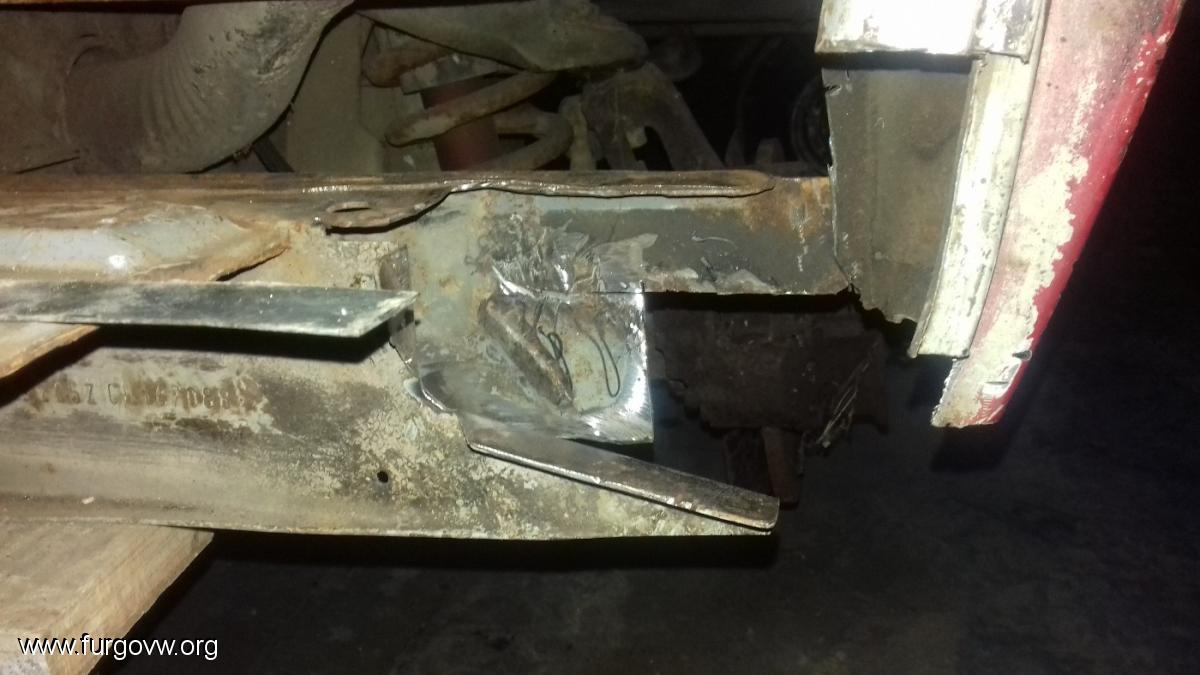

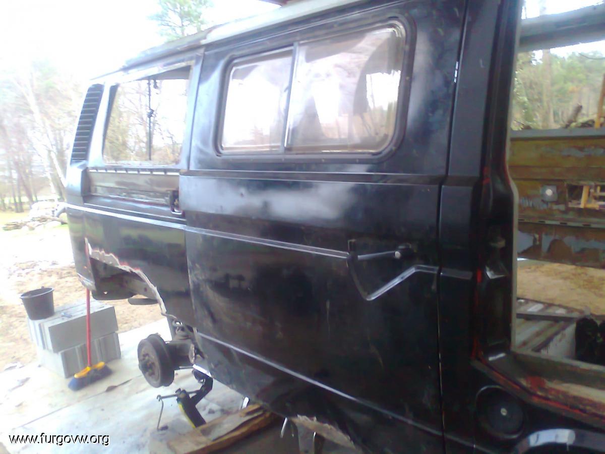

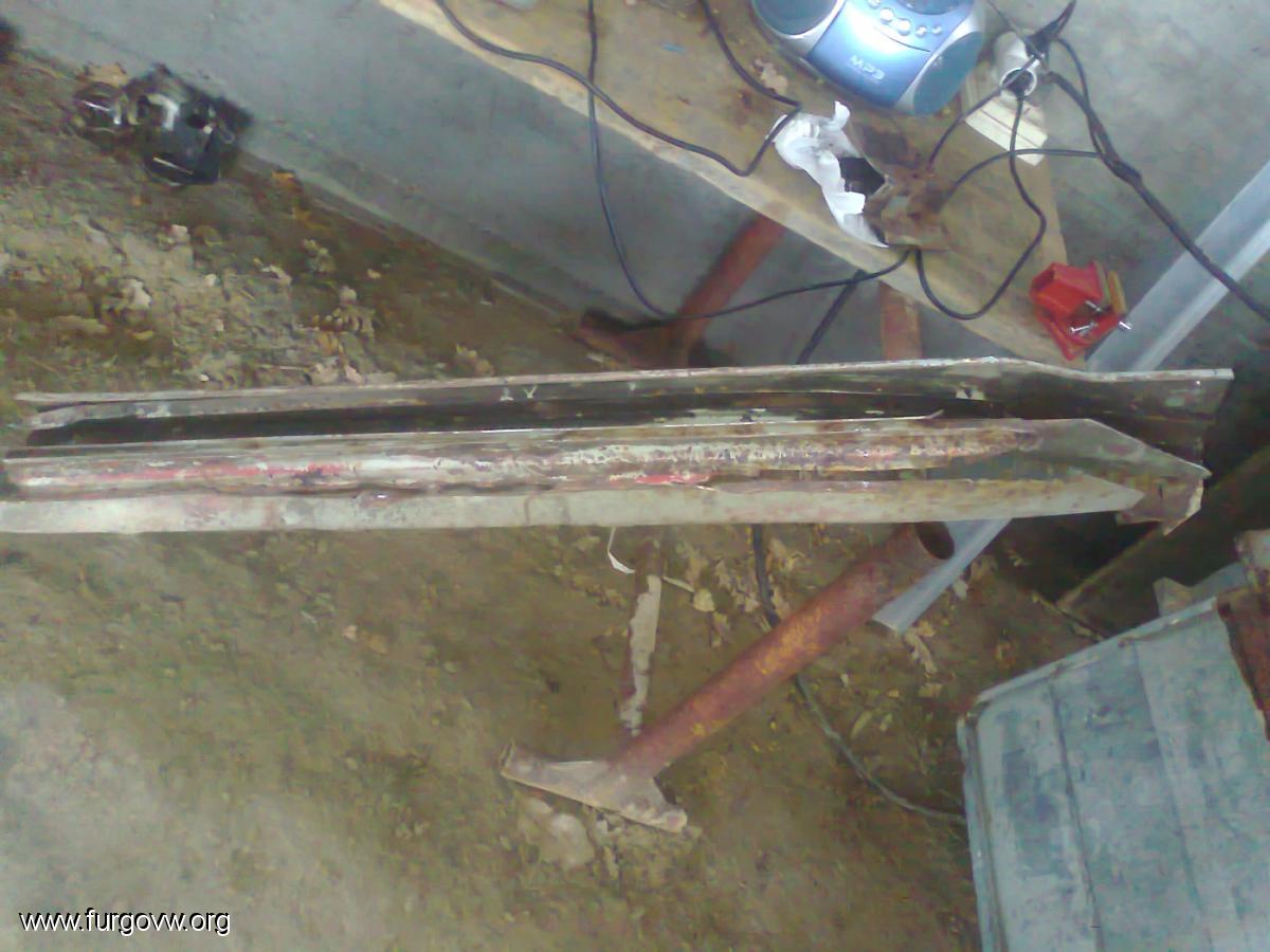

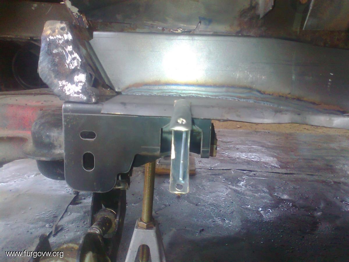

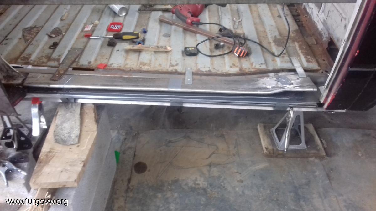

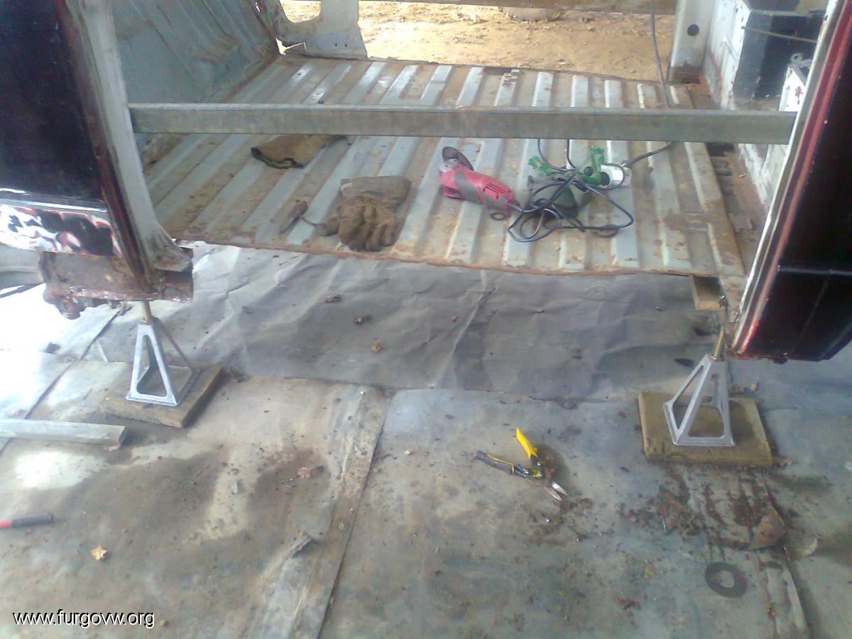

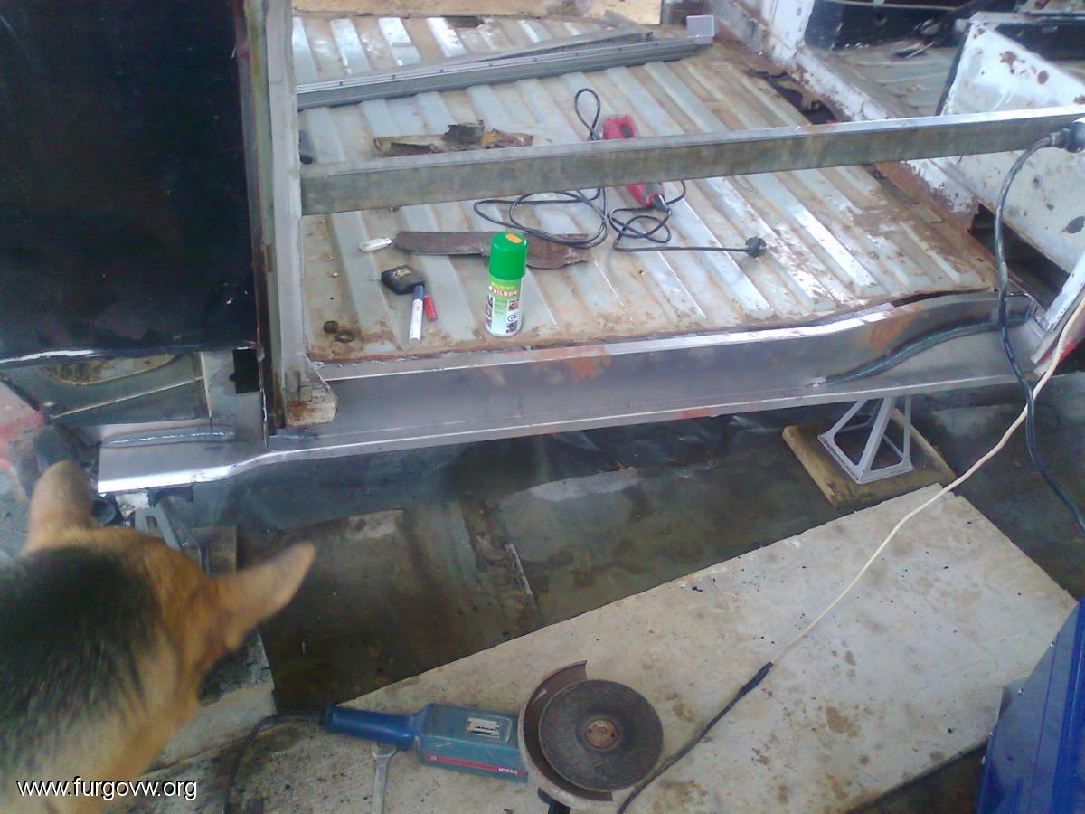

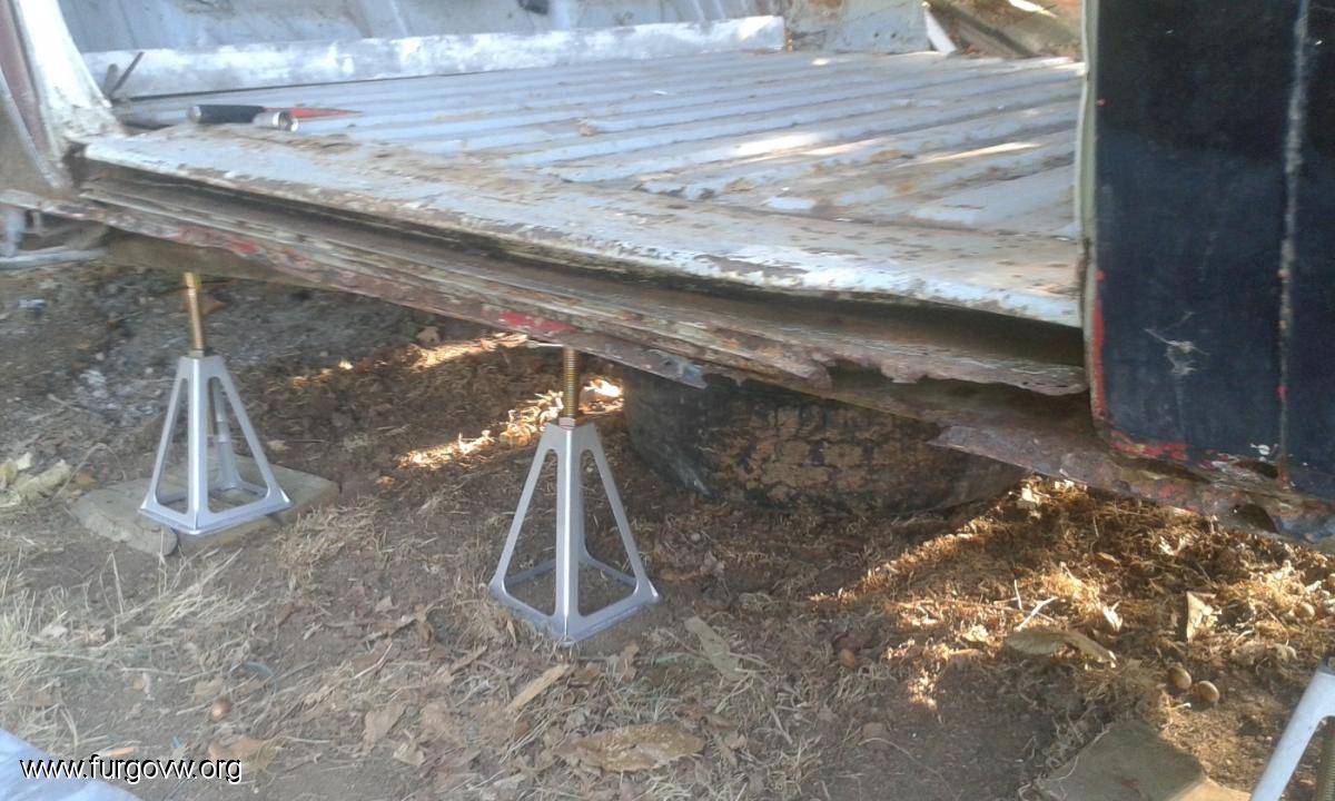

Ya tengo acabado el vierteaguas derecho y el marco del porton trasero!!! entonces me puse con algo ya mas complicadillo....... con lo que pienso que peor esta y mas trabajo me va llevar en lo que a carroceria se refiere: Zócalo, soporte y guía de la puerta corredera. Aver si una vez acabado esto cojo mejor ritmo y ganas!!
Estado inicial
Lo primero fue marcar todo y medir para tener referencias a la hora de poner las piezas nuevas (IMPORTANTISIMO), Y intentar sacar la pieza lo mas entera posible y sin martillear demasiado....

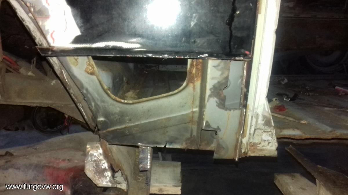

Limpieza y saneado de las zonas de anclaje para poder presentar la pieza nueva
parte delantera:
parte trasera:

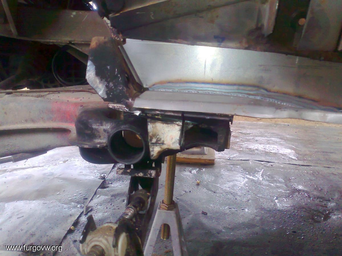

Extracción soporte y silenblock trapecio
Presentación soporte:

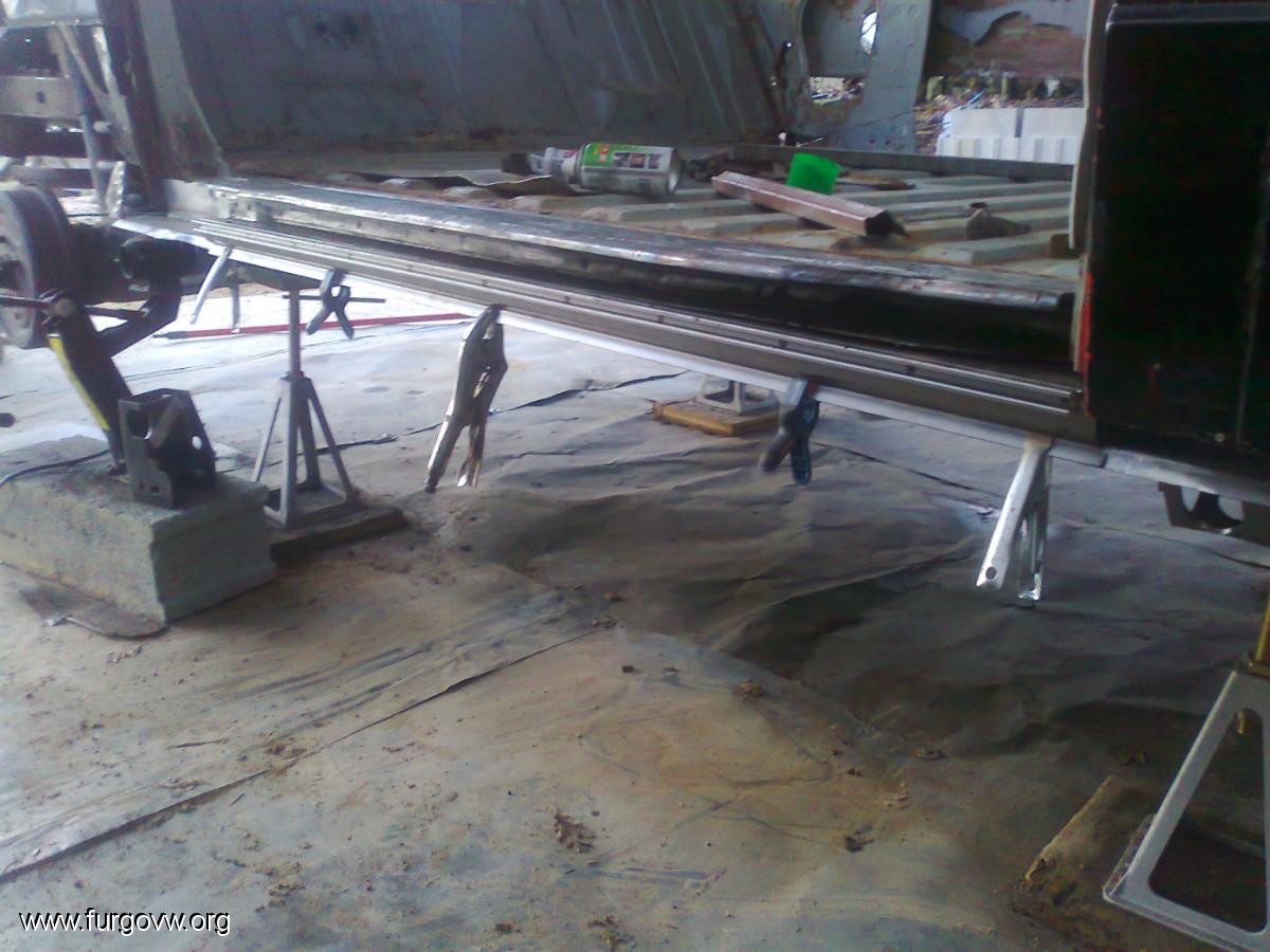

Presentación zócalo:
Presentación guía, (Pieza hecha artesanal entre cachos saneados y restaurados unidos a una pieza nueva pero muy incompleta.....):

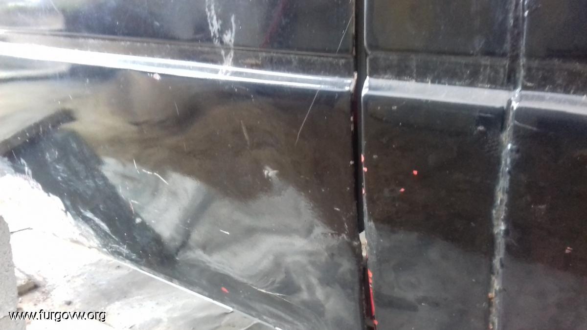

Presentación puerta corredera:
Bueno, pues esto es lo que llevo avanzado esta temporada!!! estoy reventado de tanto: quitar puerta, poner puerta. quitar puerta, poner puerta. quitar puerta, poner puerta. quitar puerta, poner puerta. quitar puerta, poner puerta. quitar puerta, poner puerta. quitar puerta, poner puerta. quitar puerta, poner puerta.  quitar puerta, poner puerta. quitar puerta, poner puerta. .meparto .meparto .meparto .meparto
aver si esta semana lo cojo con ganas y puedo soldar todo definitivamente!! y esperemos que todo cuadre bien..... ya ire subinendo más fotos en cuanto tenga algo mas de trabajo adelantado.
