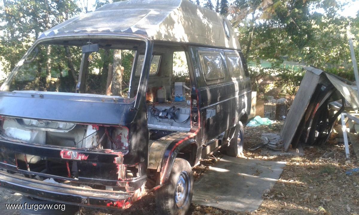

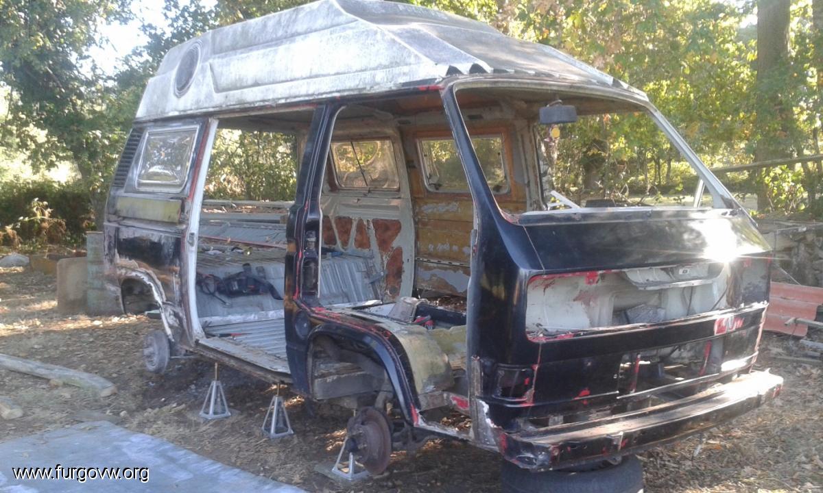

Hola!! antes de nada presentarme. me llamo Diego, y hace unos mese fui capaz de ``rescatar´´ una t3 de 1982 que estaba en una finca medio abandonada y veía cuando iba a trabajar......  dolía verla pudriéndose!!!
Después de hablar con vecinos de la zona y con paciencia..... fui capaz de contactar con el propietario en cuestión, al que me costó mucho convencer para comprarsela...... pero al final, después de llegar a un acuerdo, y de hacer los papeles pertinentes, (que no fue fácil.... era de dos dueños y censada en ceuta... sin los papeles de importación de alemania....)
Después de todos los inconvenientes que se puede tener. por fin la furgoneta esta a mi nombre y dada de baja temporal en trafico con todo en regla!!!

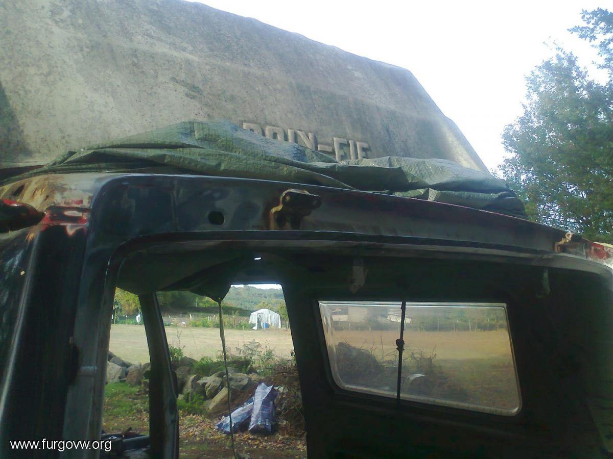

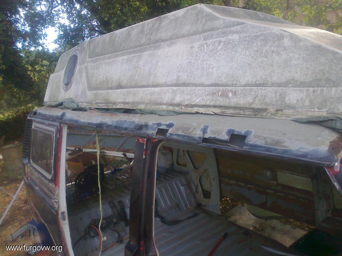

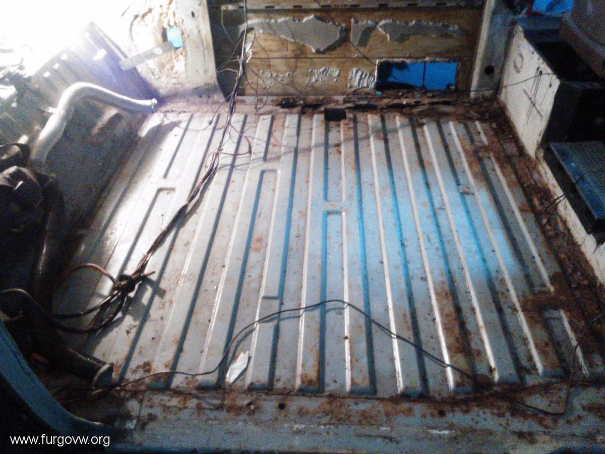

Ahora os presento a la furgo: motor 1700D KY con 364000km lleva 7 años sin encenderse ni andar un solo km. esta en muy mal estado.... los bajos completamente podridos, (pasos de rueda, escalones, soportes batería, zócalos del chasis.....) vierteaguas podrido, juntas luna delantera podridas, esquinas del techo podridas, la junta del portón trasero está desaparecida por el óxido....
Es todo un espectáculo!!!!

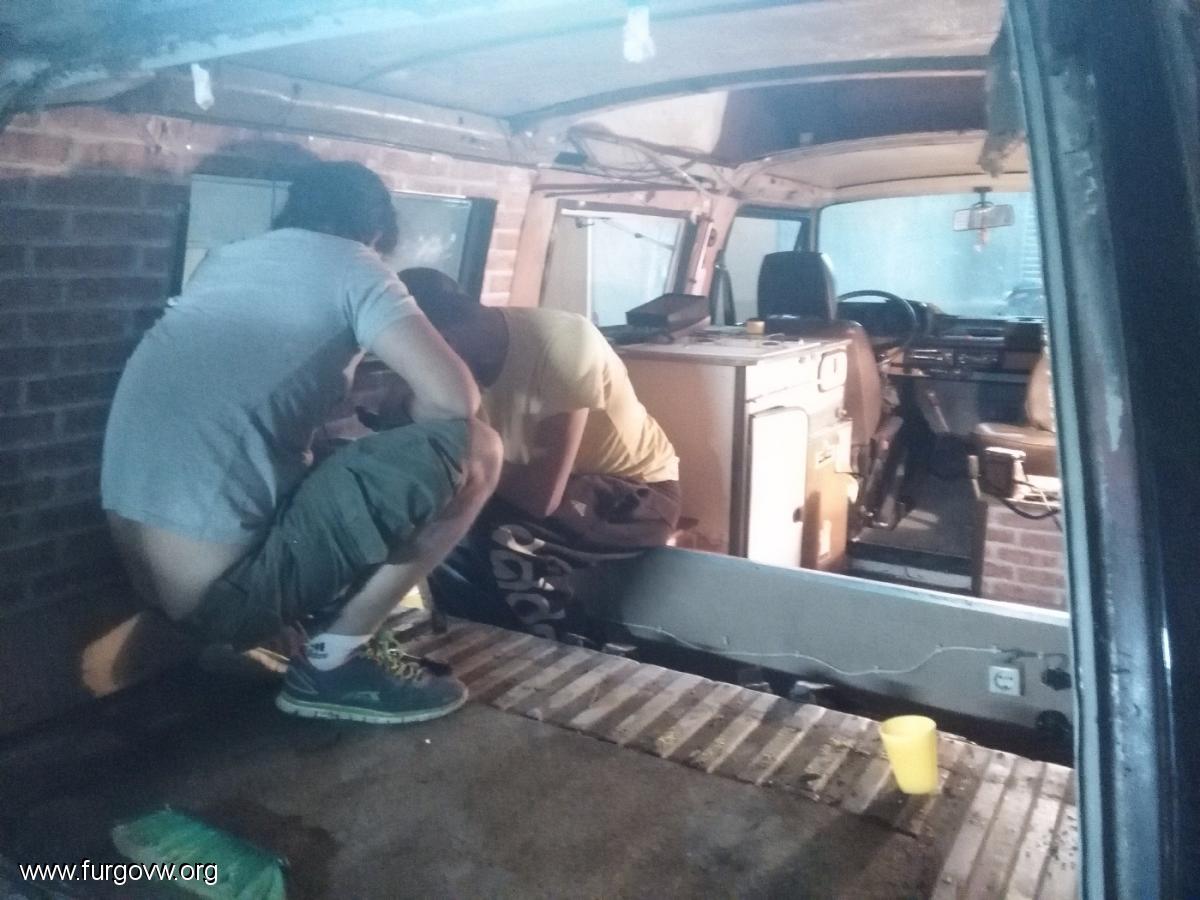

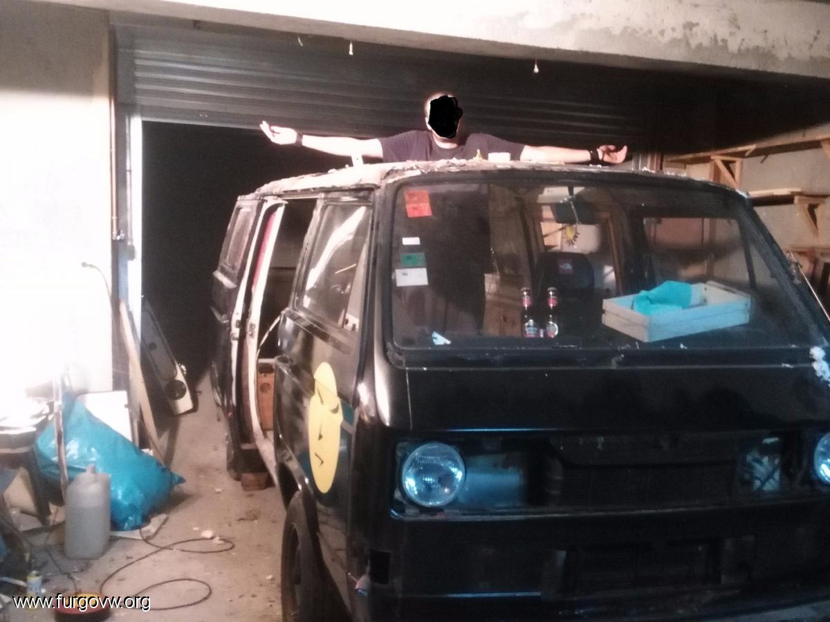

Aquí un par de fotillos des desmontaje del interior (Agradecidisimo a los compis de Villamoreiras ;))
Una vez desmontada.... y después de una mudanza (ahora le toca pasar frío a la espera de que aparezca algo)

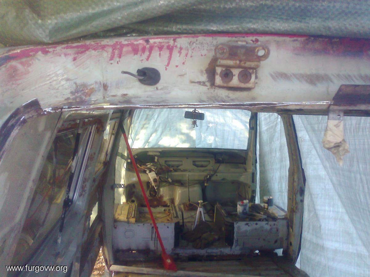

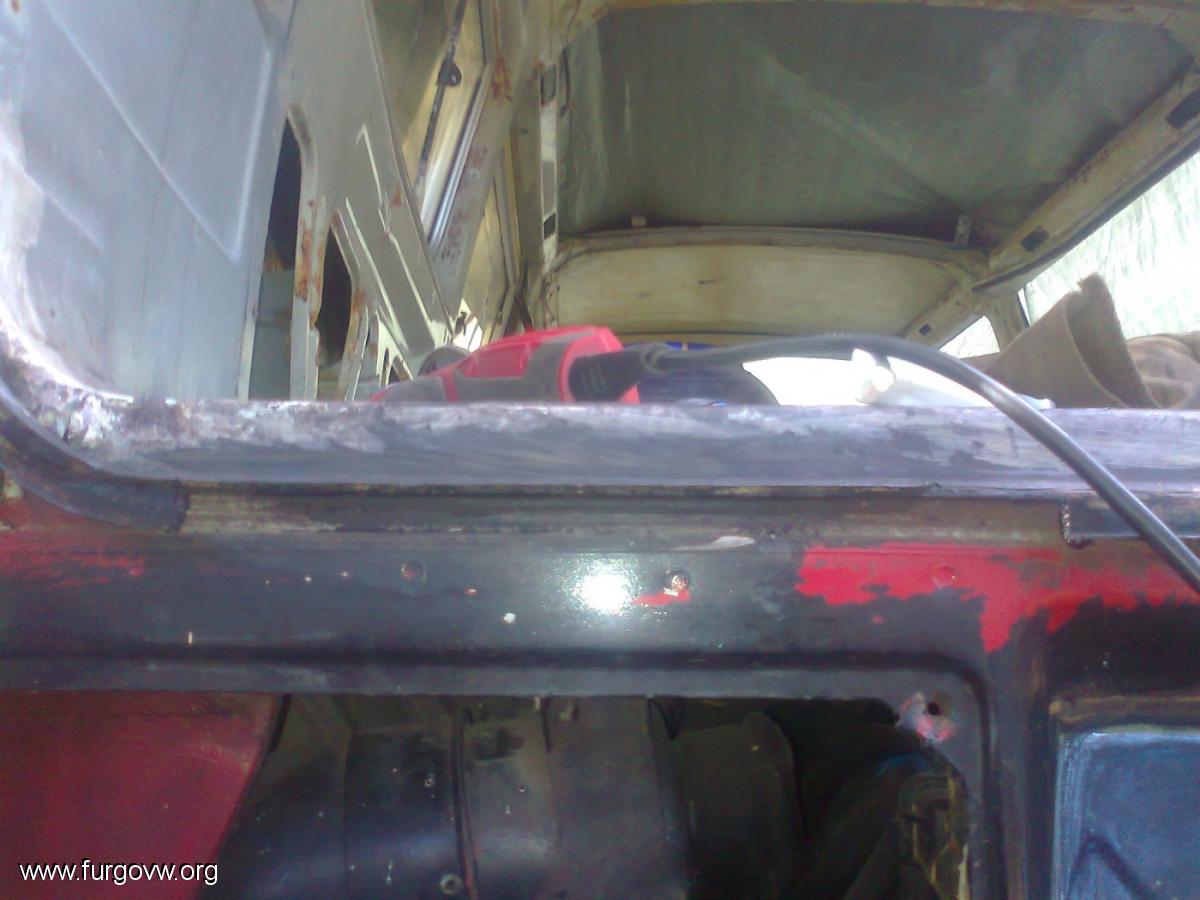

Preparación del canal de la goma del portón trasero. con muchísima paciencia y con piezas echas artesanalmente
Estado inicial parte alta
Resultado final parte alta (Antes de imprimar y sellar)
Estado inicial parte baja
Resultado final parte baja (Ya imprimado y sellado)

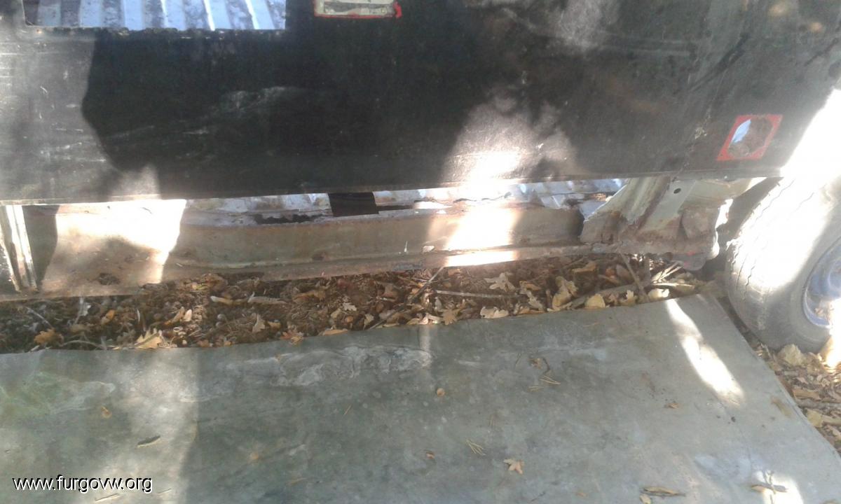

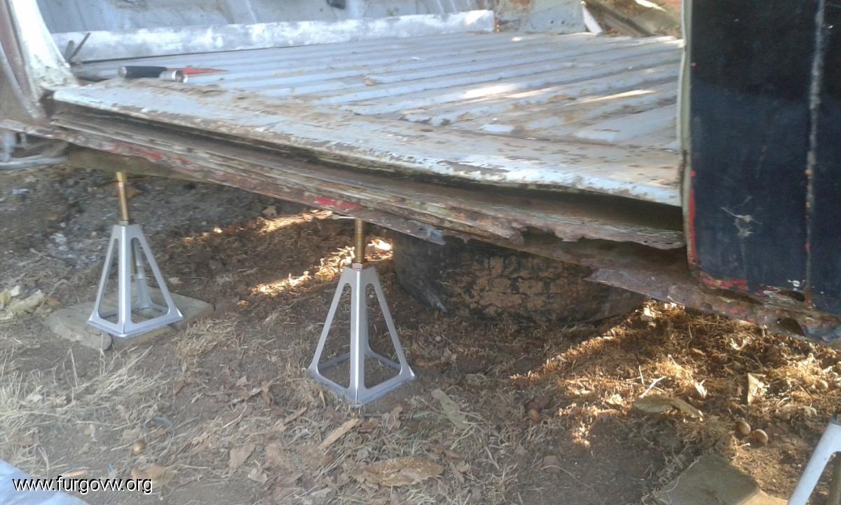

Este es el estado de los zócalos del chasis..... para que os hagáis una idea de la tremenda podredumbre
Zocalo derecho y rail puerta corredera
Zócalo izquierdo y chapa lateral

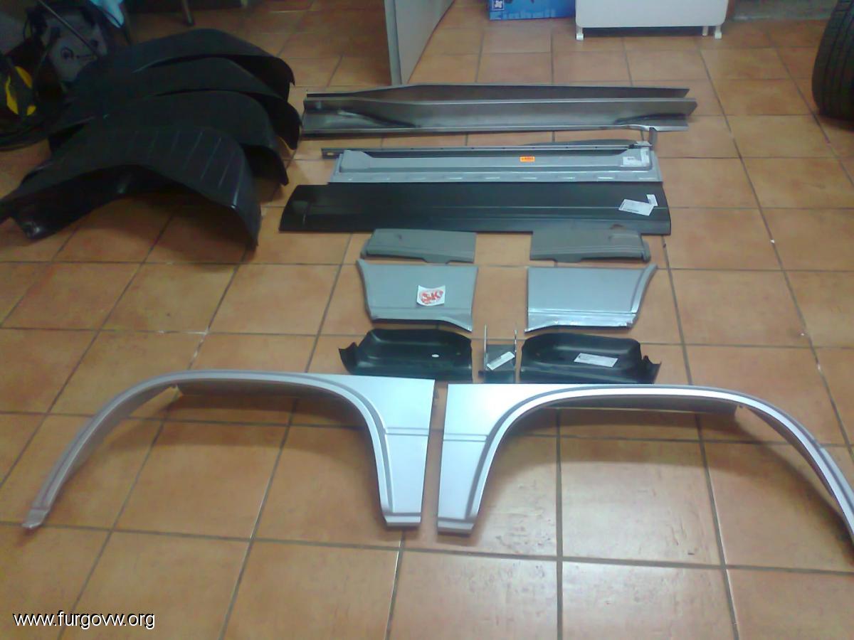

Y por último.......... LAS PIEZAS NUEVAS!!! .palmas .palmas (Zócalos, rail puerta, guardabarros completos, escalones, ángulos, chapa completa, partes de aletas, pasos de rueda y soporte brazo de suspensión)
