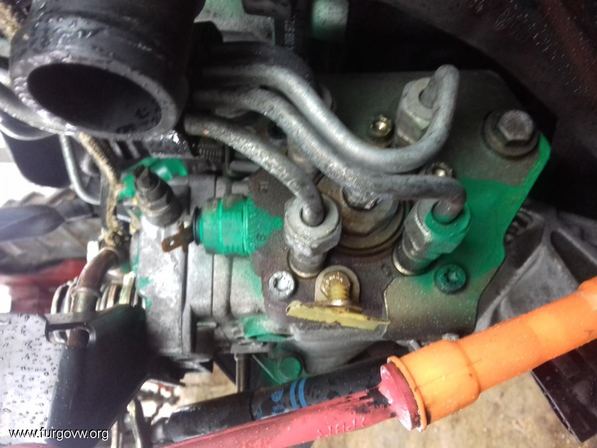

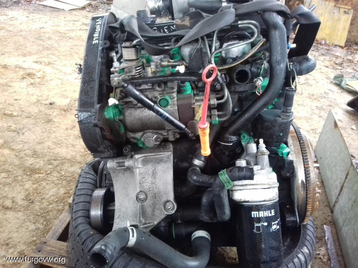

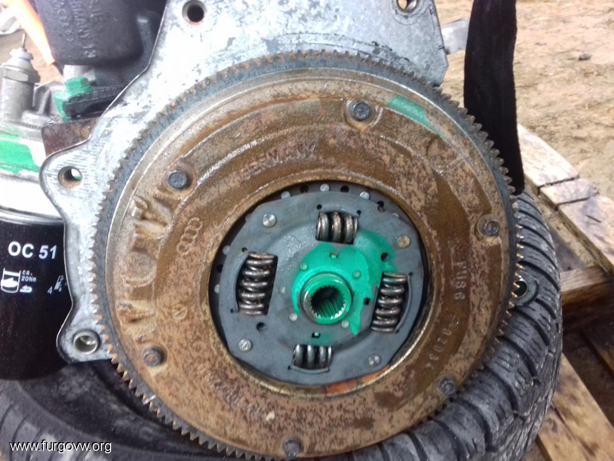

Tengo el motor ya en casa! La primera impresion  es buena.... a mis ojos claro .meparto : .meparto

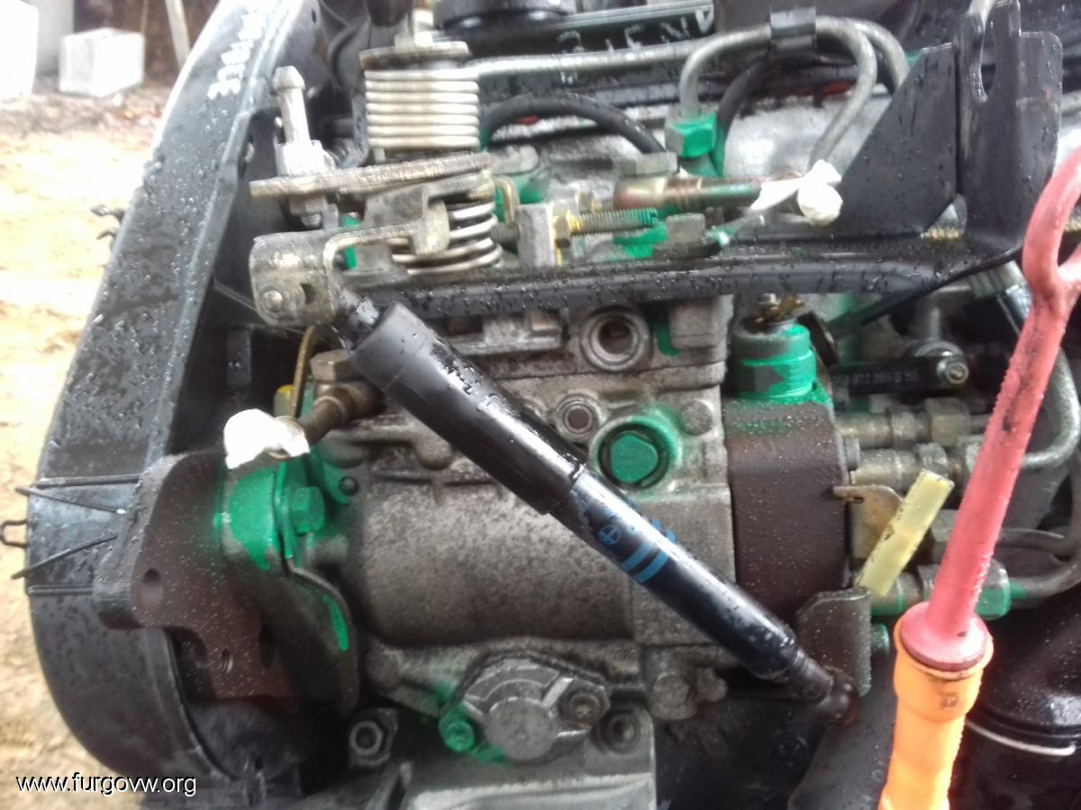

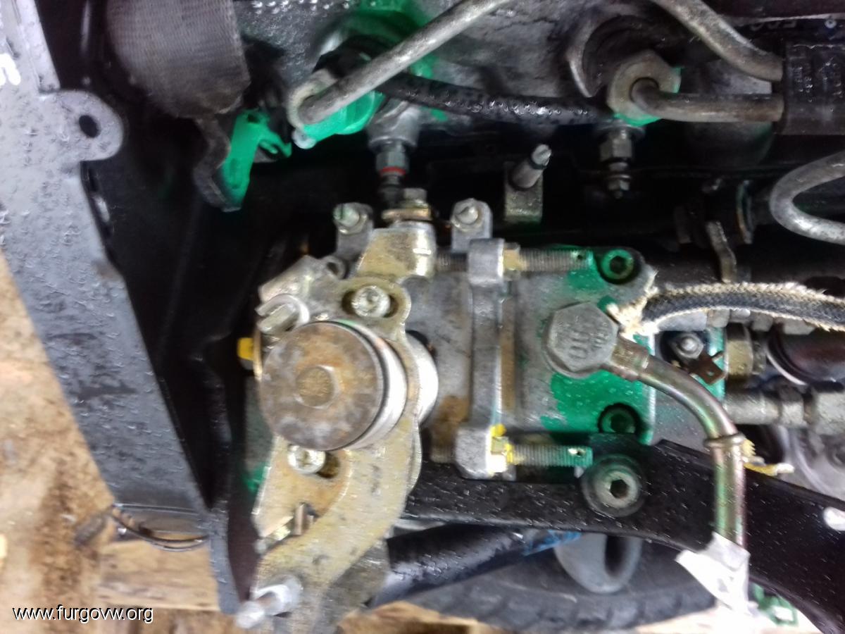

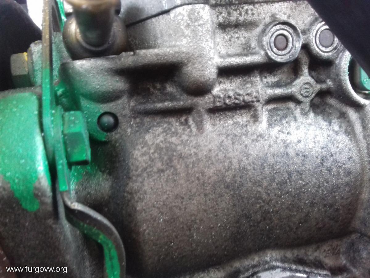

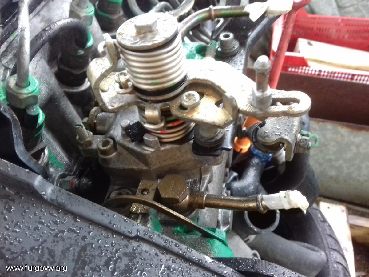

Subo fotos de la bomba.
El embrage no me vale el del 1.9??? Tengo que montar el del 1.6cs??

Tienes que poner el volantemotor del CS para q coincida el motor de arranque al engranar...por lo que el embrague del 1Y ya no te vale...
Puedes sacar la caja de cambios y presentarla a ver si engrana el motor de arranque pero me da a mi que no

La bomba solo tienes que conectarle el cable negro que le llega a la bomba del CS...es la electrovalvula de corte o pare...no tiene mas complicación
P.d. cuando saques el volantemotor del CS, si puedes, mándalo a un tornero para que compruebe q no esté alabeado..puedes hacerlo tú si tienes un relog comparador, lo colocas a modo de un tocadiscos y si el comparador te marca mucha fluctuación al medir te indica q está alabeado(retorcido) eso produce vibraciones molestas al cambiar de marcha...un tornero te lo puede planificar y te queda perfecto...es una pena no hacerlo cuando tienes todo fuera

menudo trabajo si señor! la admision del 1Y no te sirve, yo la queria montar y no entra.

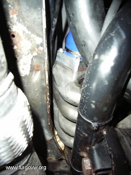

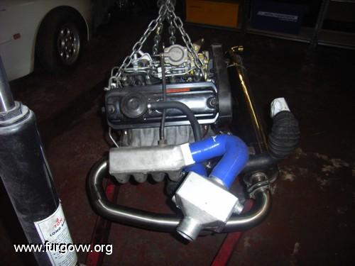

Este sí le metió la admisión de un 1y aparte de otras modificaciones.. No sé si habría que recortar algo del vanomotor http://vwdiesel.net/forum/index.php/topic,19414.0.html

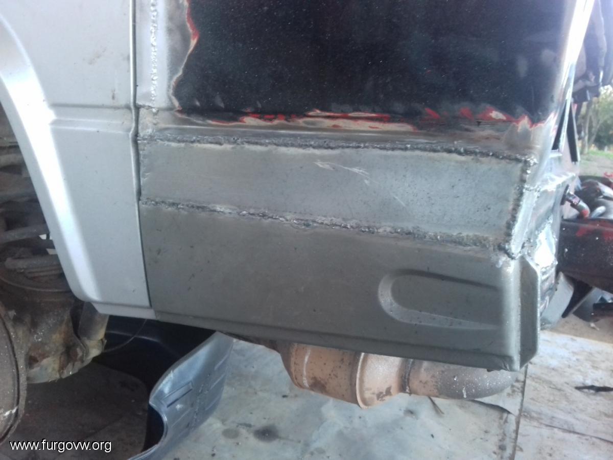

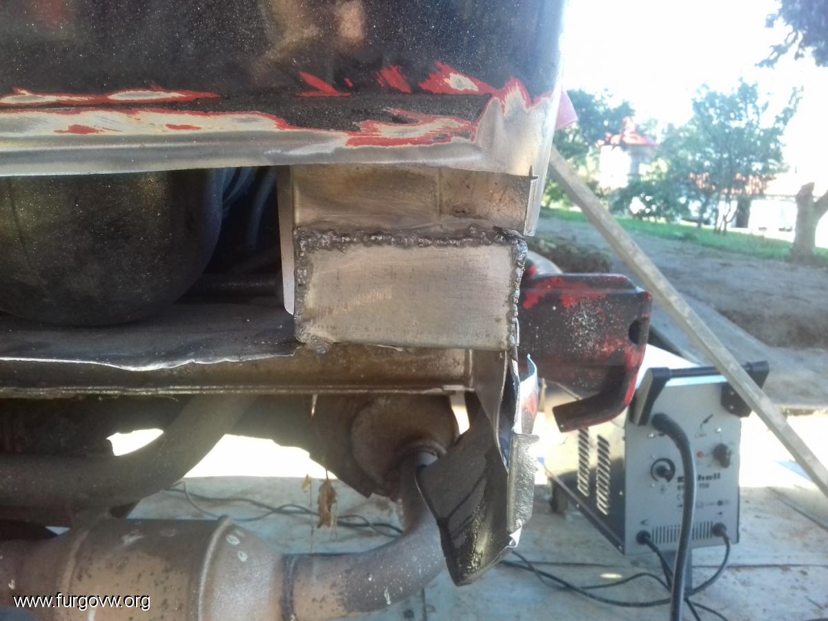

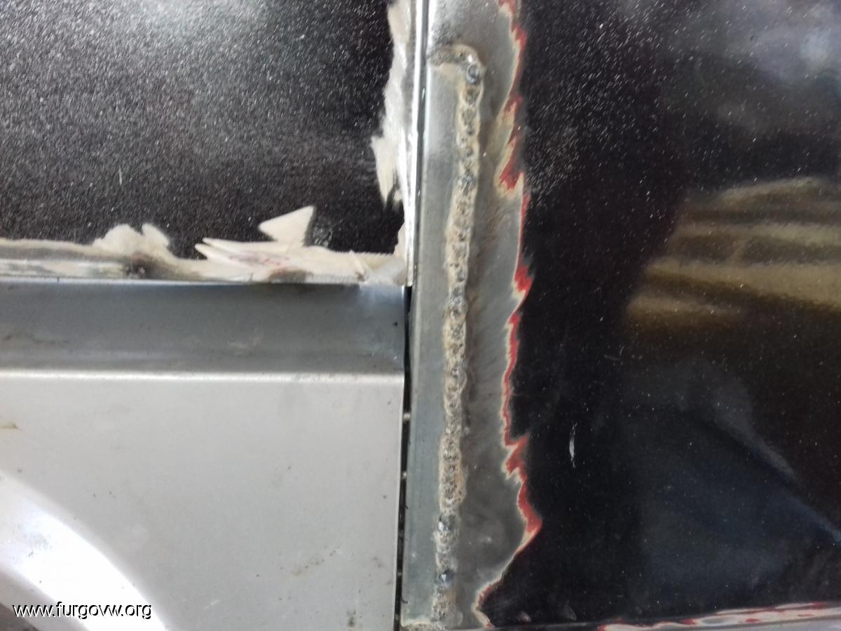

Puedes sustituir las soldaduras por remaches ciegos...lo digo por los que no tengan acceso a una soldadora o para no recalentar la carrocería
Al milimetro!!

No te molesto el depositi gasoil al soldar el suelo? O lo quitaste?

ese colector esta demasiado pegado para que sea seguro, con el desplazamiento del motor en las retenciones y aceleraciones parece mas que probable que toque.
haizkolari
siempre se puede recortar chapa  ;D... en este otro swap se ve que algo se modificó
ese tipo de admsión es el último toque que me queda para rematar mi "upgrade" en la t4

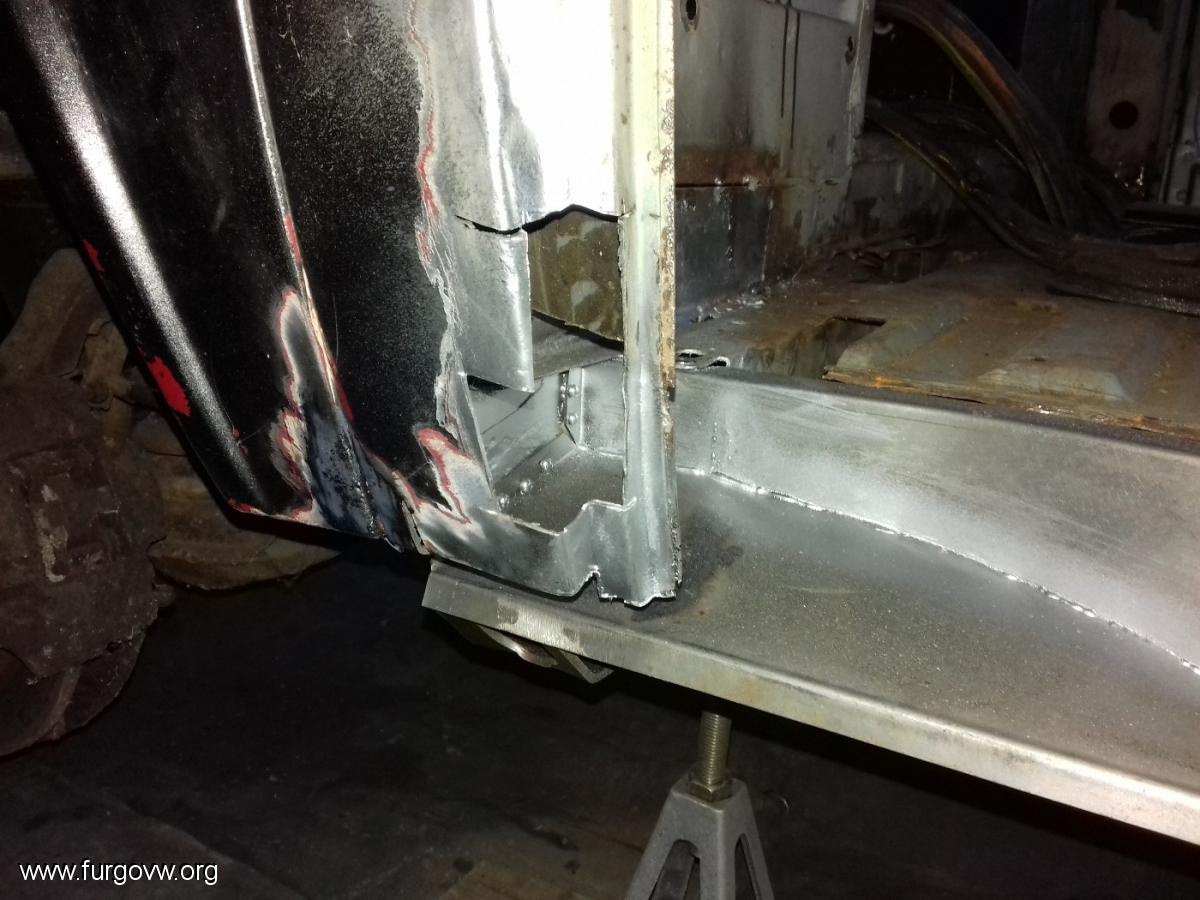

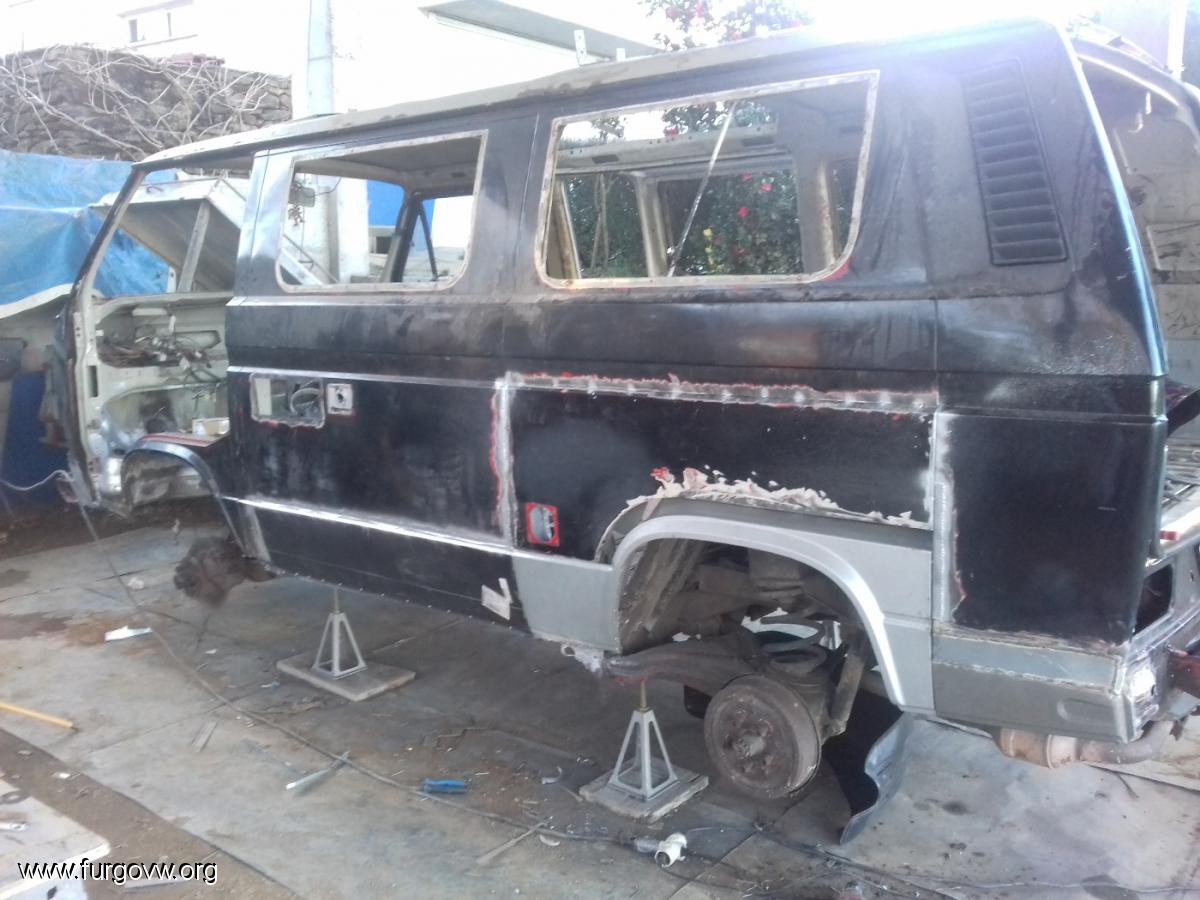

Bueno. Aqui van algunos avances de estos dias. Con este tiempo pocos son. Pero ya tengo adelantadas otras cosillas que ya os enseñare .palmas .palmas

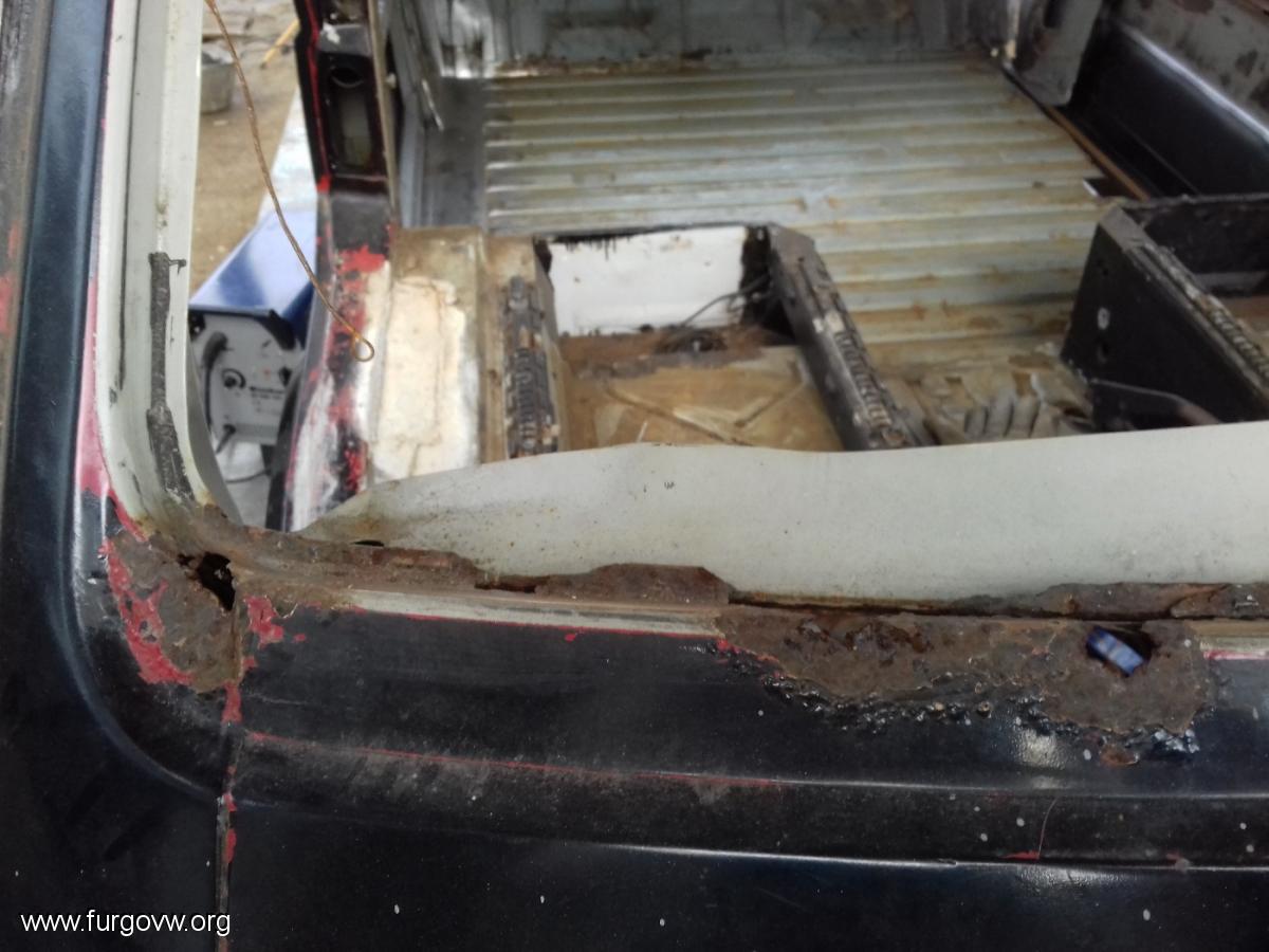

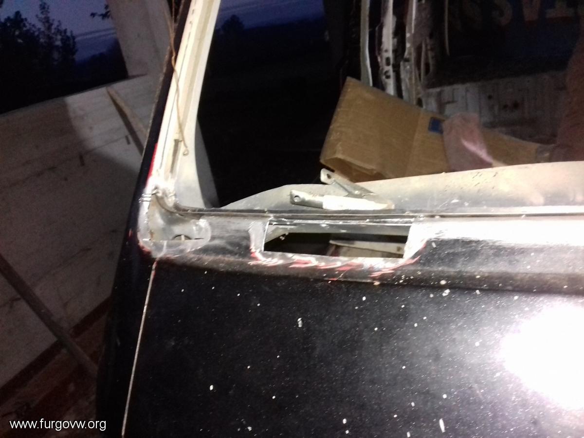

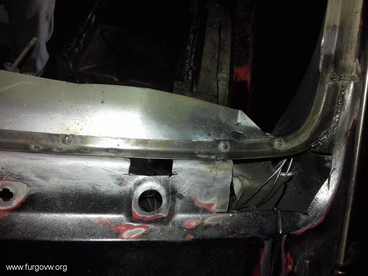

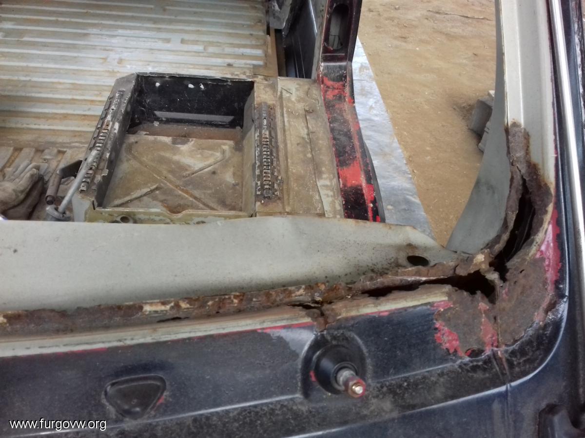

Estado del marco parabrisas
Pieza nueva presentada

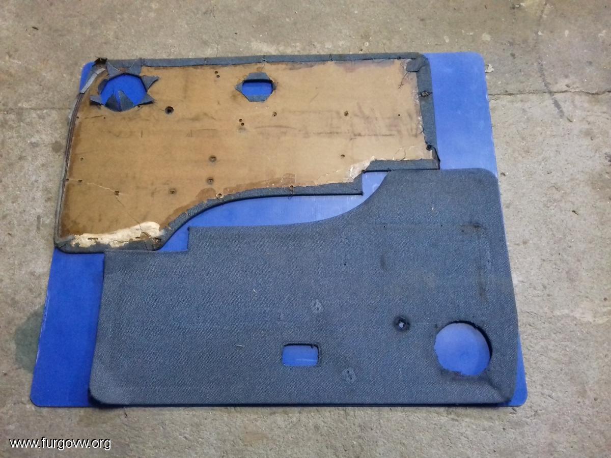

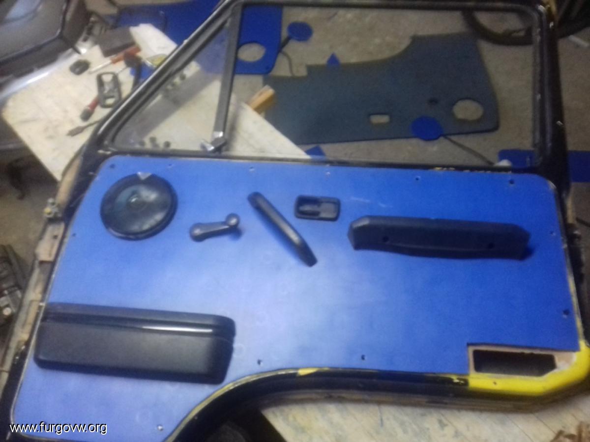

Tambien me hice unos paneles reciclados. Me falta tapizarlos pero tienen buena pinta. Son ligeros y lo suficientemente resistentes. Ademas coste0€ que es lo que interesa

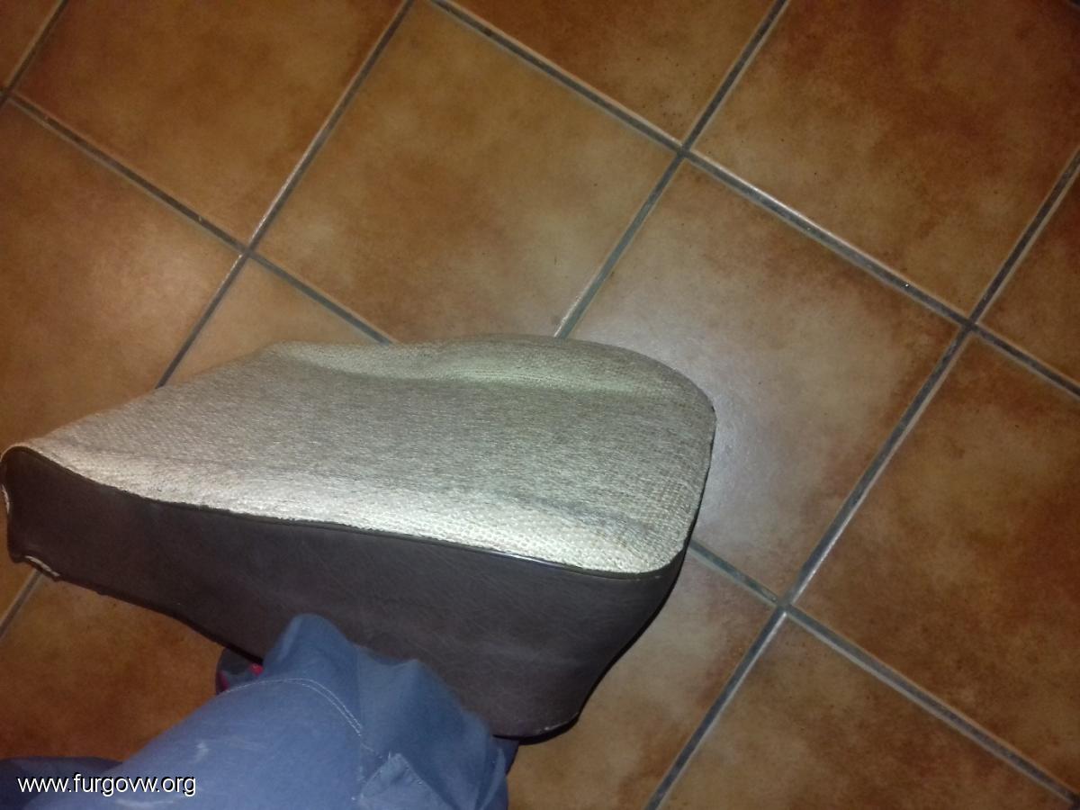

Y tapice los asientos
Poco a poco va cogiendo todo buena forma. Cuando venga buen tiempo empezare a lijar enmasillar y a sellar todo
