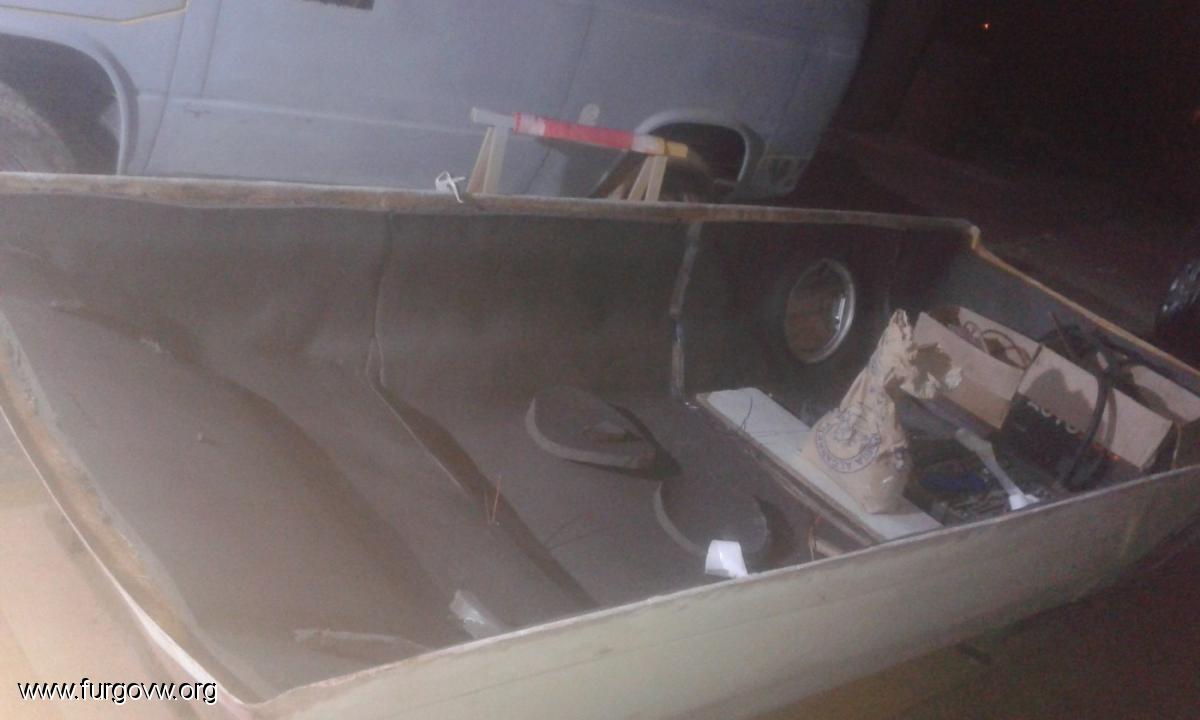

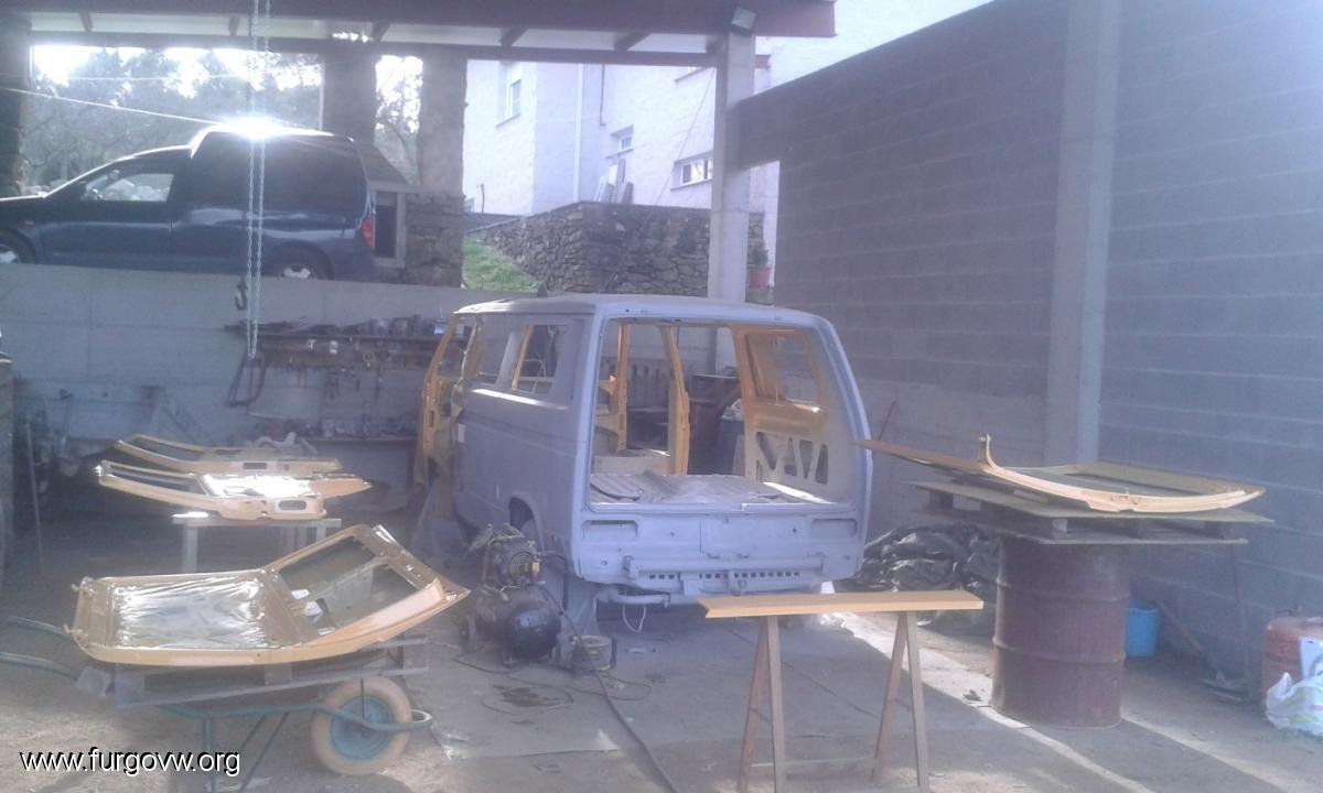

Despues de tener el post un poco abandonado...... q no la furgo!!!! Voy a subir algunha fotillo de los avances que tengo. .palmas .palmas. Aver q os parece la pinta q va cogiendo.

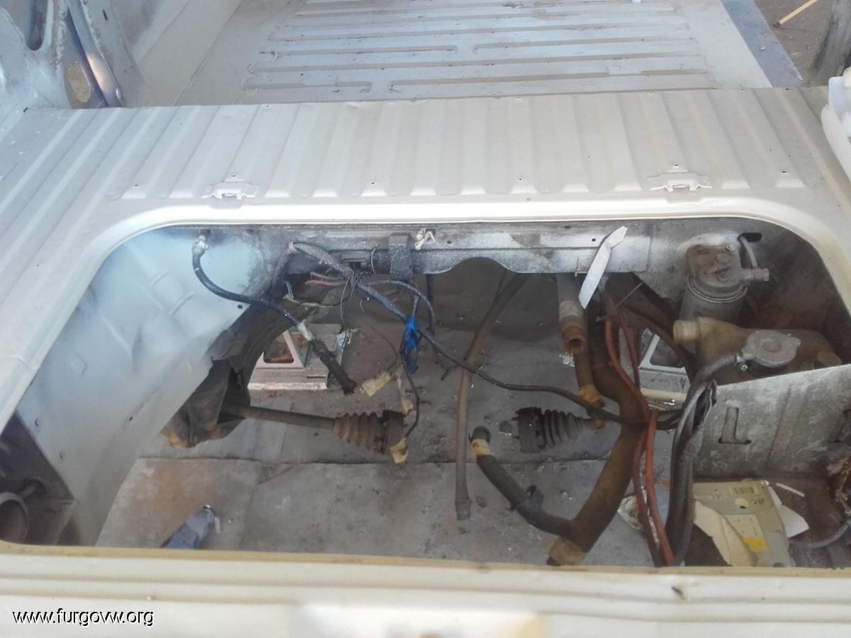

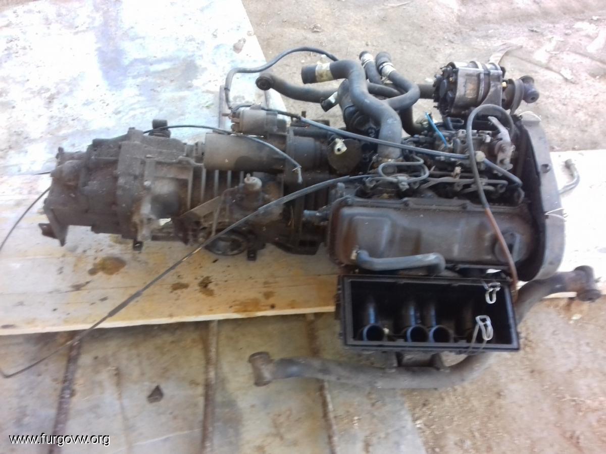

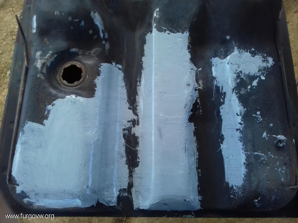

Desmonte todo el tinglado de deposito. Tubitos y demas cosas y tambien saque el motor y la caja de cambios.

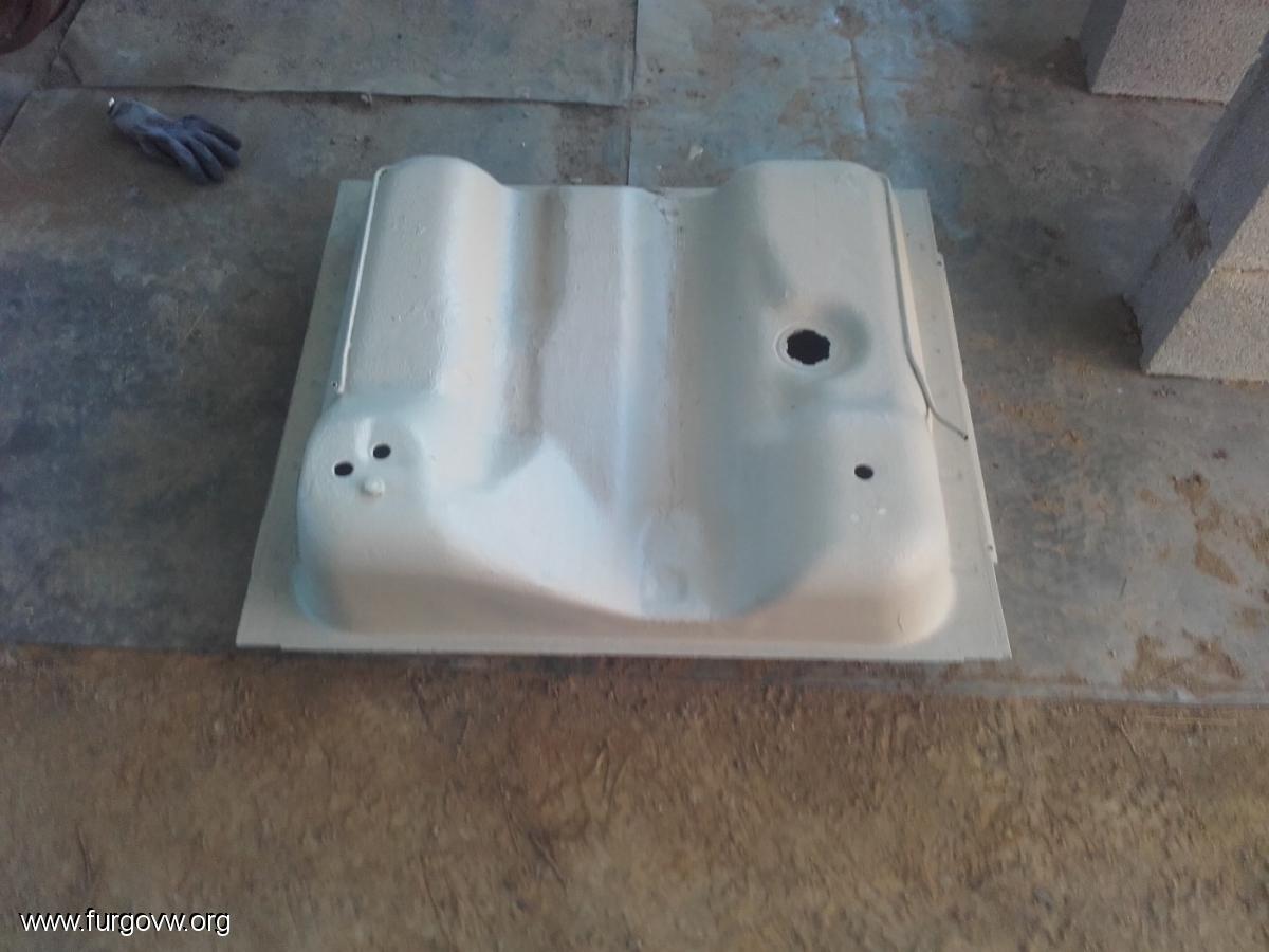

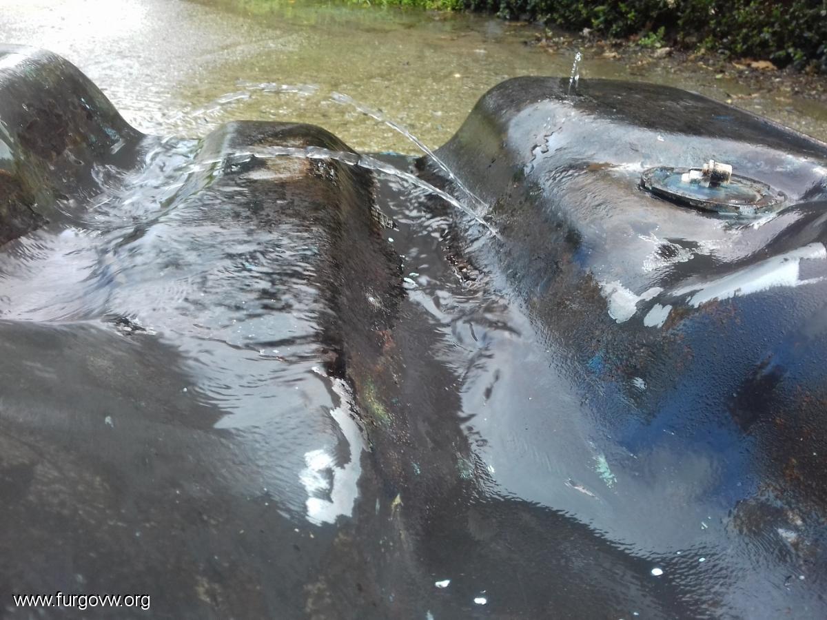

El deposito de gasoil....... parecia unha fuente .meparto .meparto
Despues de un buen lijado y tratarlo bien contra el oxido le di una capa de masilla de aluminio y una buena capa de epoxi. El resultado es bastante bueno. No pierde gota!!
El motor lo saqe mucho mas facilmente de lo que pensaba. La verdad es que no tiene ciencia ninguna..... marcar todo para no perderse. Sacar alguna fotillo de referencia. Desmontar todo lo que esta unido al motor y a la caja de cambios. Sugetarlo con algun tipo grua. (Pluma de tractor en mi caso) quitar 4 tornillos y motor fuera!!!

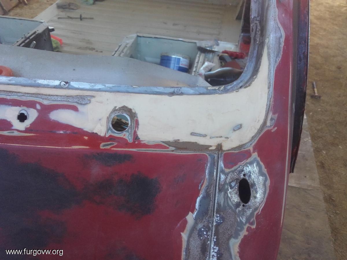

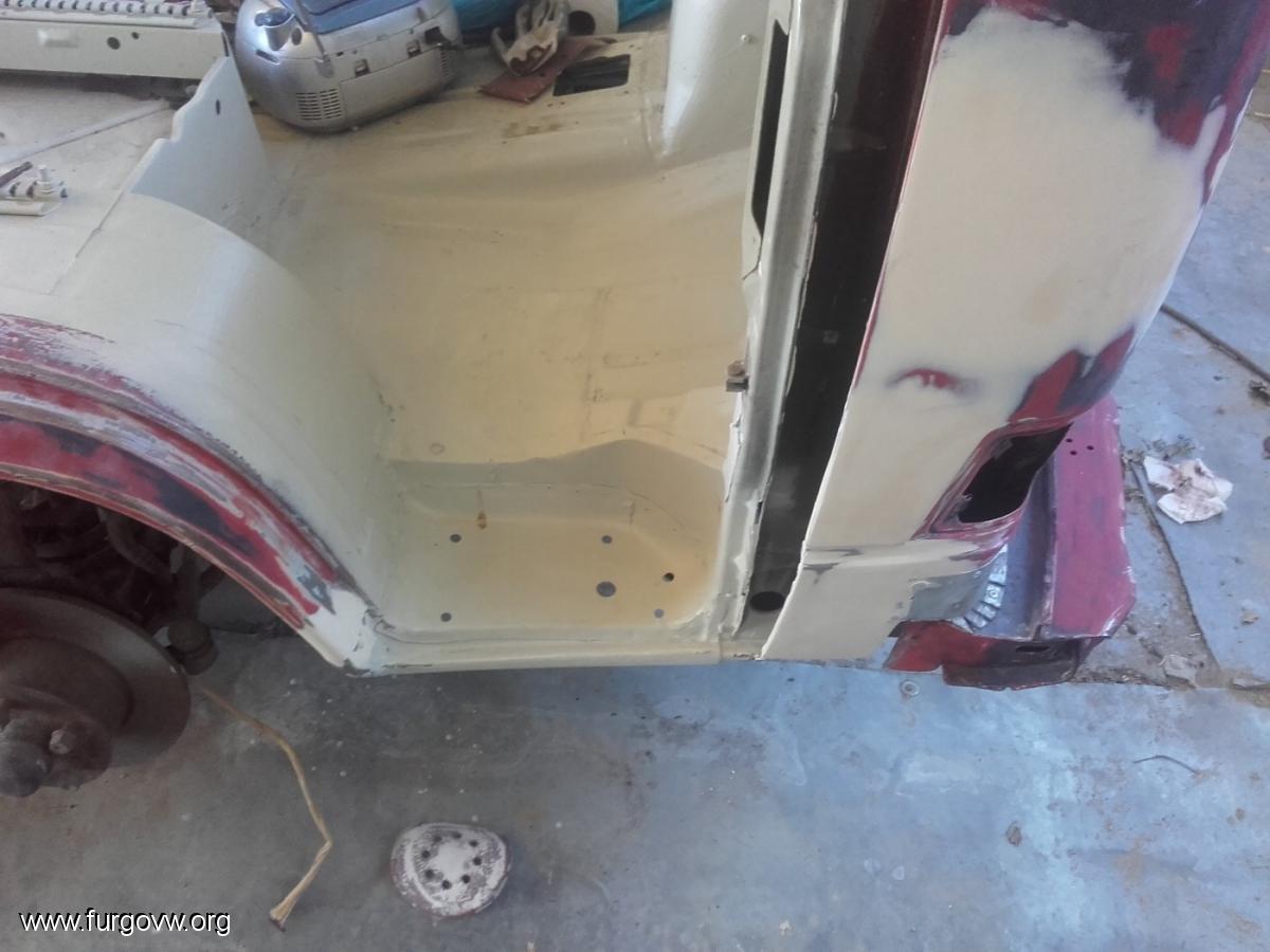

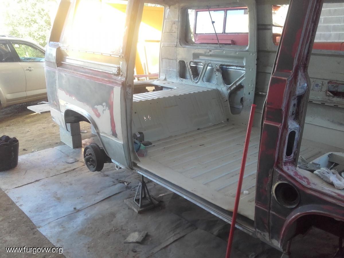

Tambien acabe de soldar porfin!!!! Y ya emece a retocar toda la chapa a golpitos de martillo y tas. Y como no masilla y mucha mucha lija

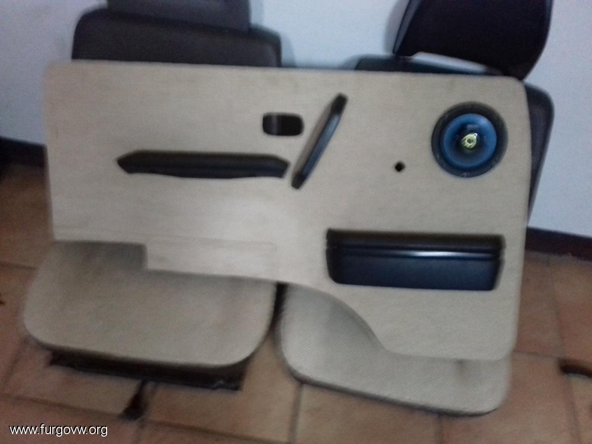

Y este es el resultado de como quedaron los paneles de las puertas con la tela sobrante de los asientos.
villullas
Muy buen curro, si señor. Creo que tienes un pero, donde has puesto los altavoces me da que no te va a cerrar la puerta ya que si no me equivoco, te va a pegar con la guantera.

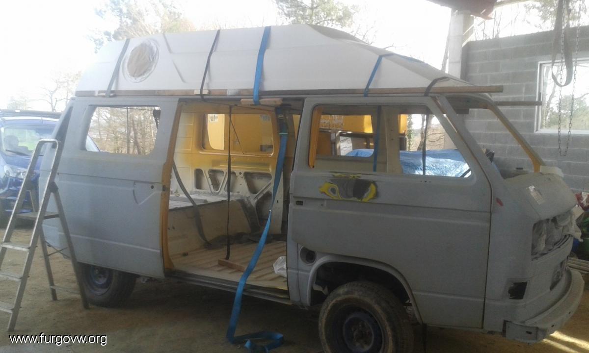

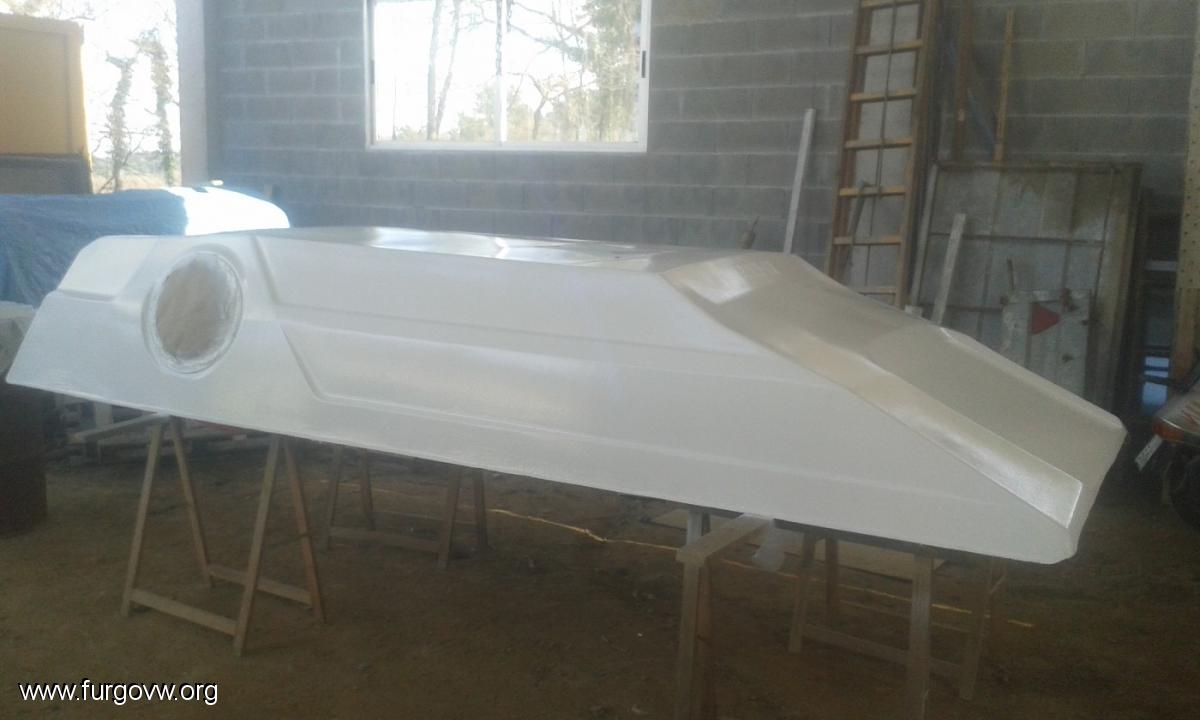

Esta semana preparación del techo elevado. Aislado con Armaflex de 25mm:
Tapizado interior con polipiel blanca y remates con burlete negro
Lijado y preparación exterior de la fibra. Acabado con top coat blanco. Aún falta pulir. Pero no me tiene prisa.....
Y finalmente: pegado del techo. 10botes de polimero.

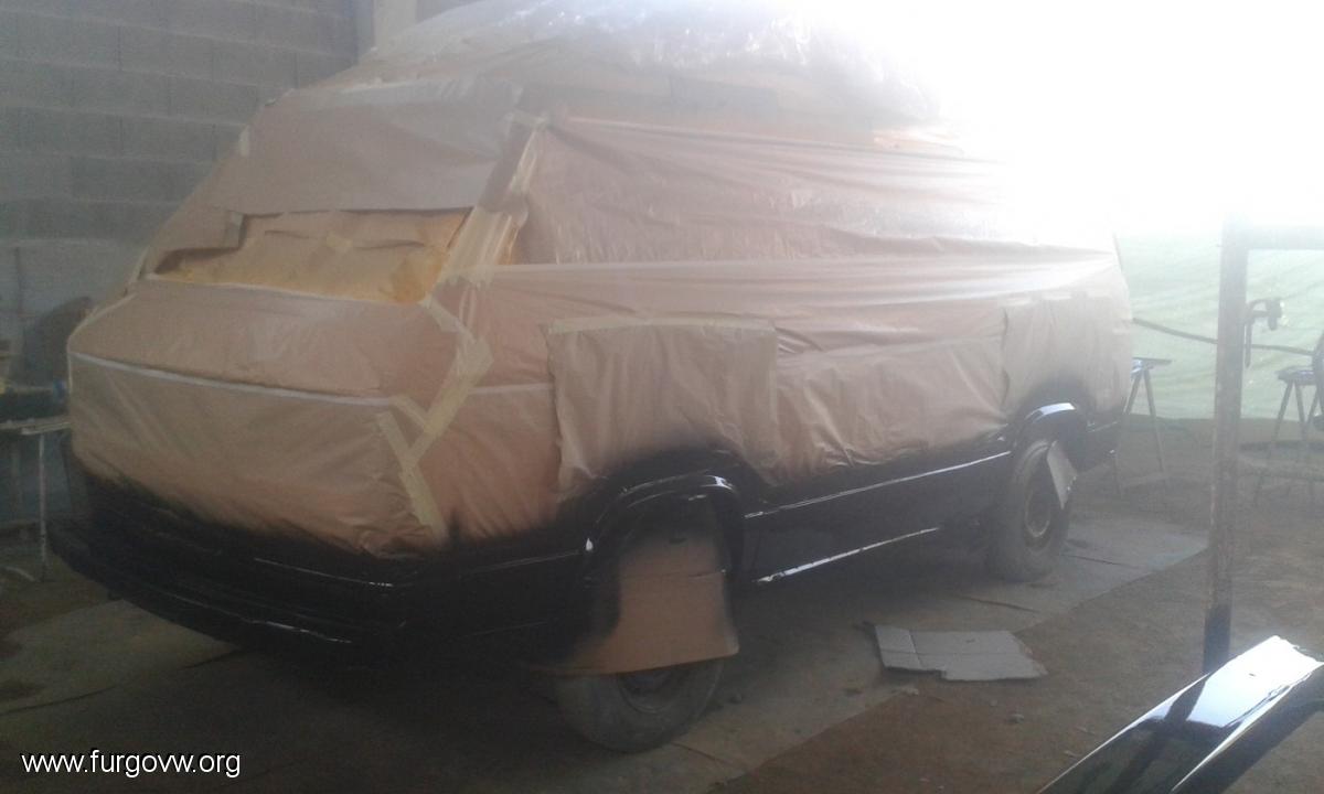

Pintura acabada:
El findesemana desempapelaré todo y veremos que pinta tiene todo el conjunto.

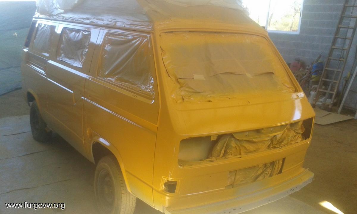

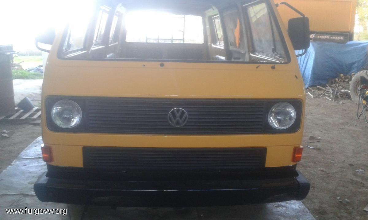

En estas semanas casi he terminado el tema de chapa. Me falta poner una ventana. Preparar las llantas y repasar otra vez los bajos con antigravilla.

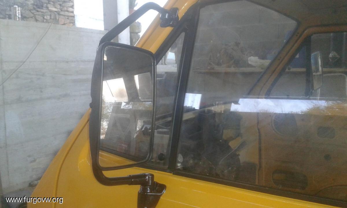

Espejos syncro. Pintados y preparados. Instalación con tuercas remachadas.

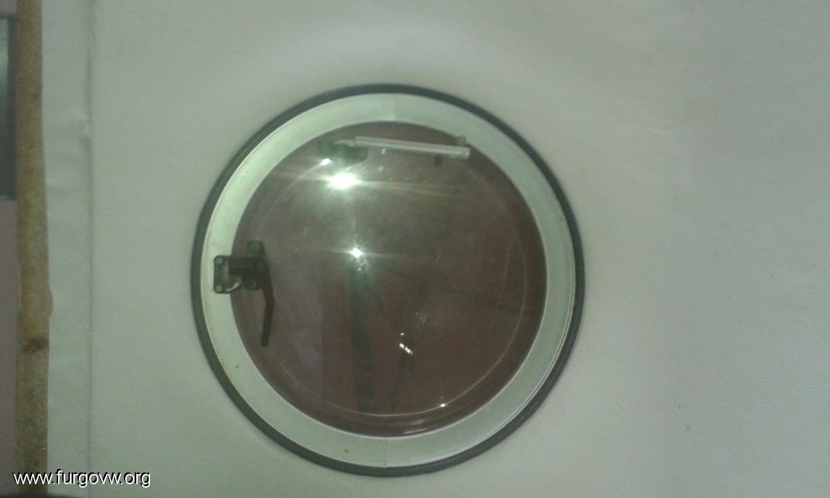

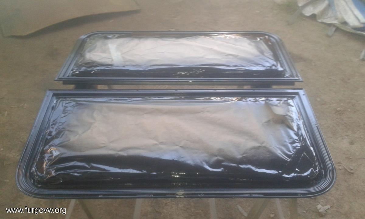

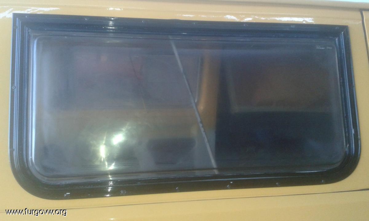

Ventanas térmicas imprimadas y pintadas del color de la carroceria. Instalación con remaches de inox negros y selladas con polimero.

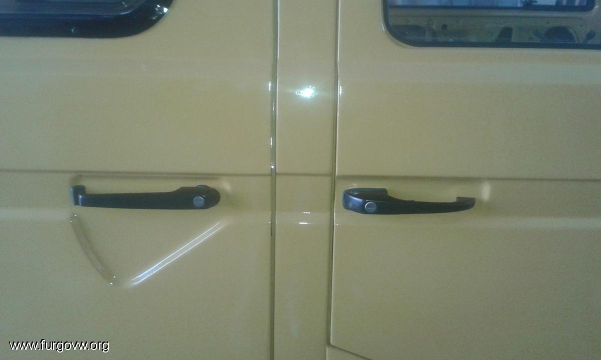

Manillas pulidas y todas amaestradas con la llave de arranque.
Parabrisas, rejillas y faros. Reacondicionados (Lija al agua y pulimento).

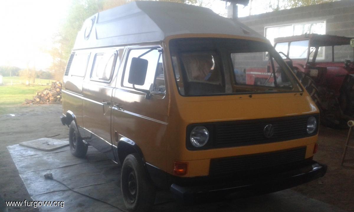

Esta es la pinta que tiene por fuera:
