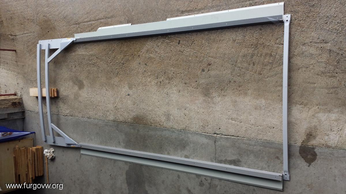

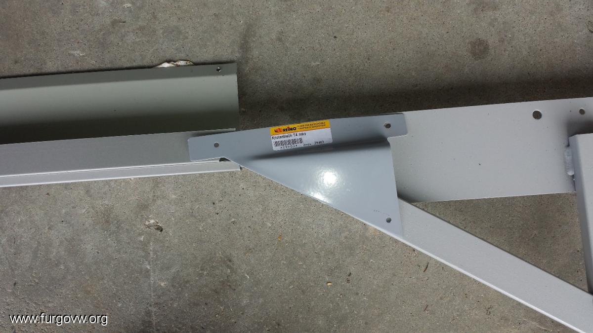

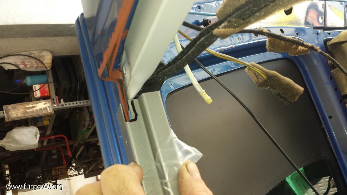

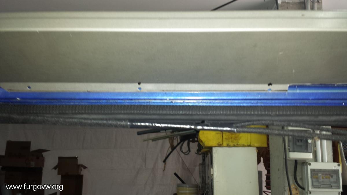

Monto mas o menos  todo el refuerzo  en el suelo para hacer unas macas p luego.

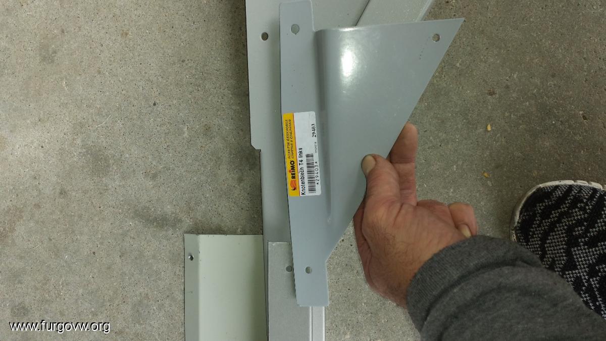

Pongo la escuadra de tal manera k coincidan los agujeros  y ago una marca en el refuerzo delantero pues luego nos ara falta
Marco con un permanente negro asta donde tiene k entrar

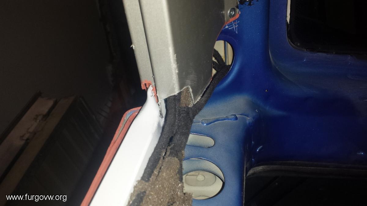

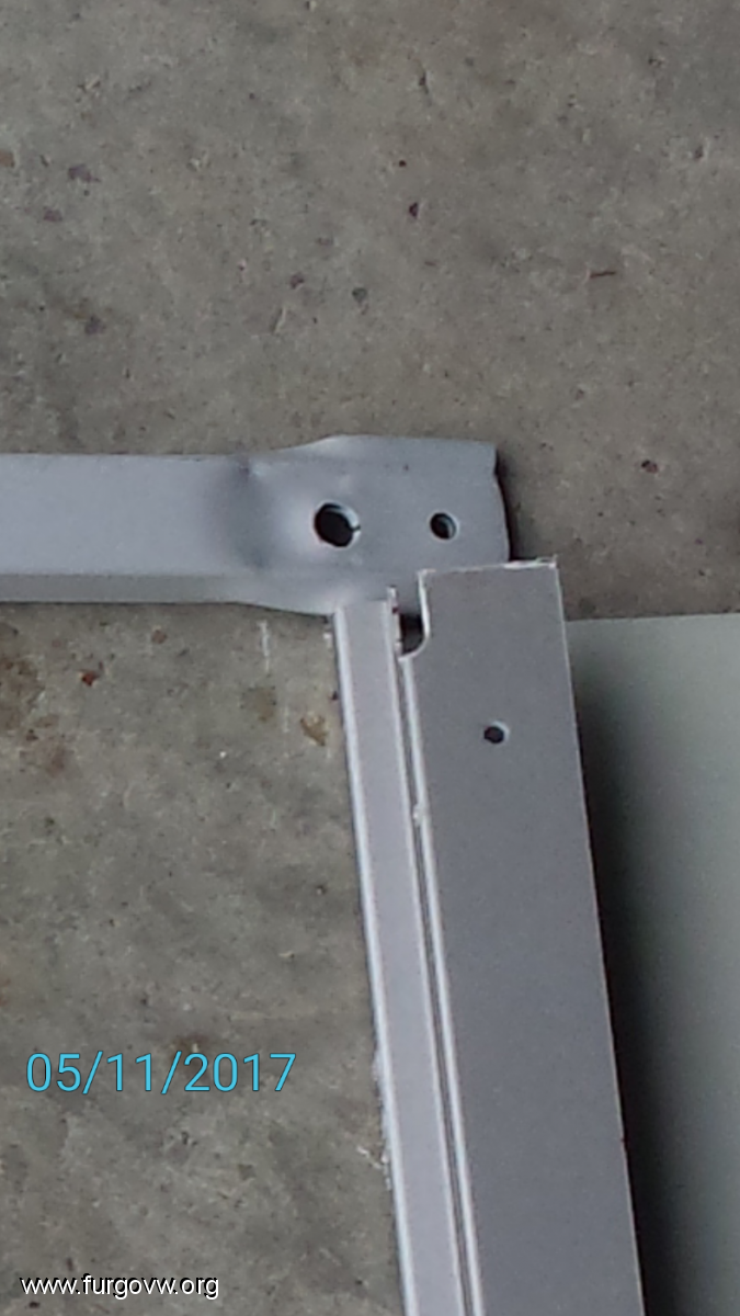

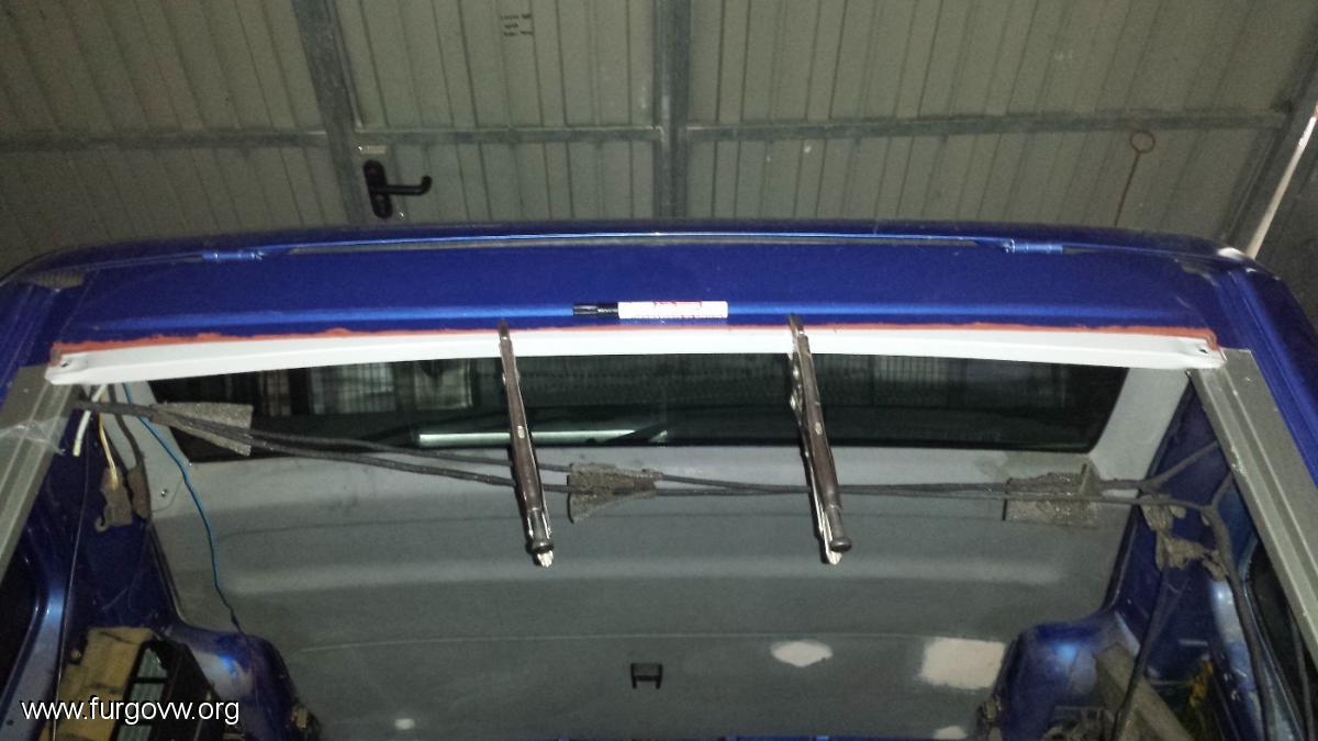

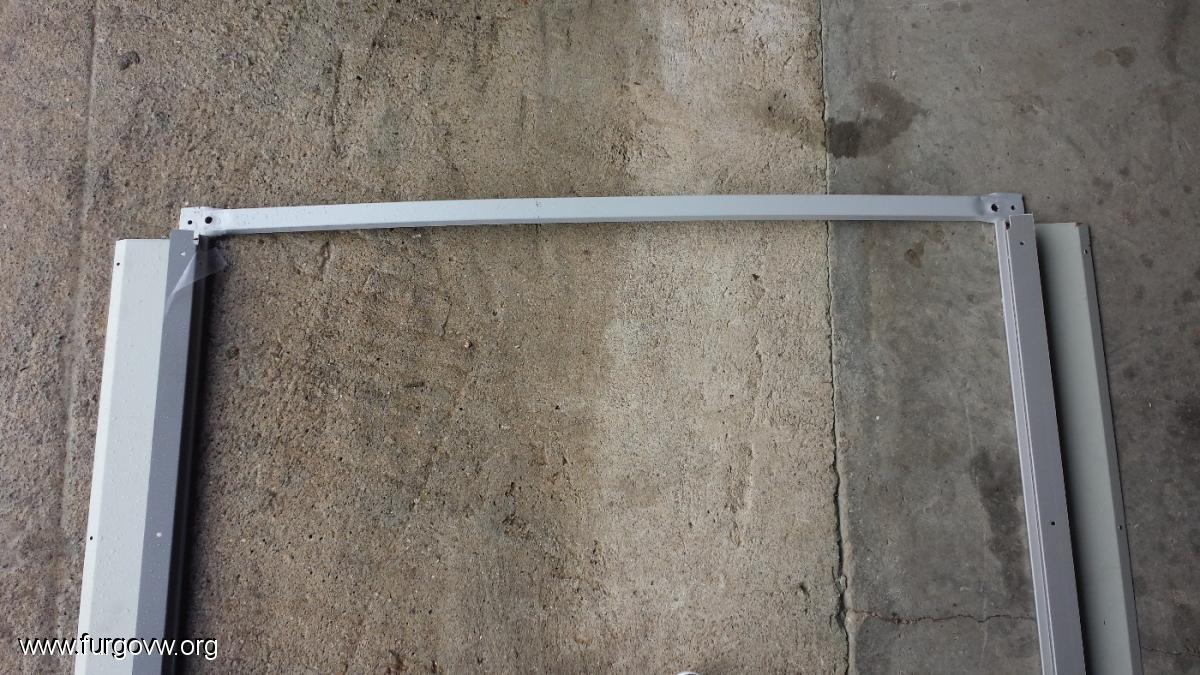

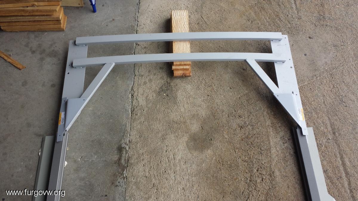

Vuelvo a presentar los refuerzos y sigo haciendo marcas para  ir adaptandolo.
Pongo el refuerzo trasero y lo sujeto con dos mordazas.

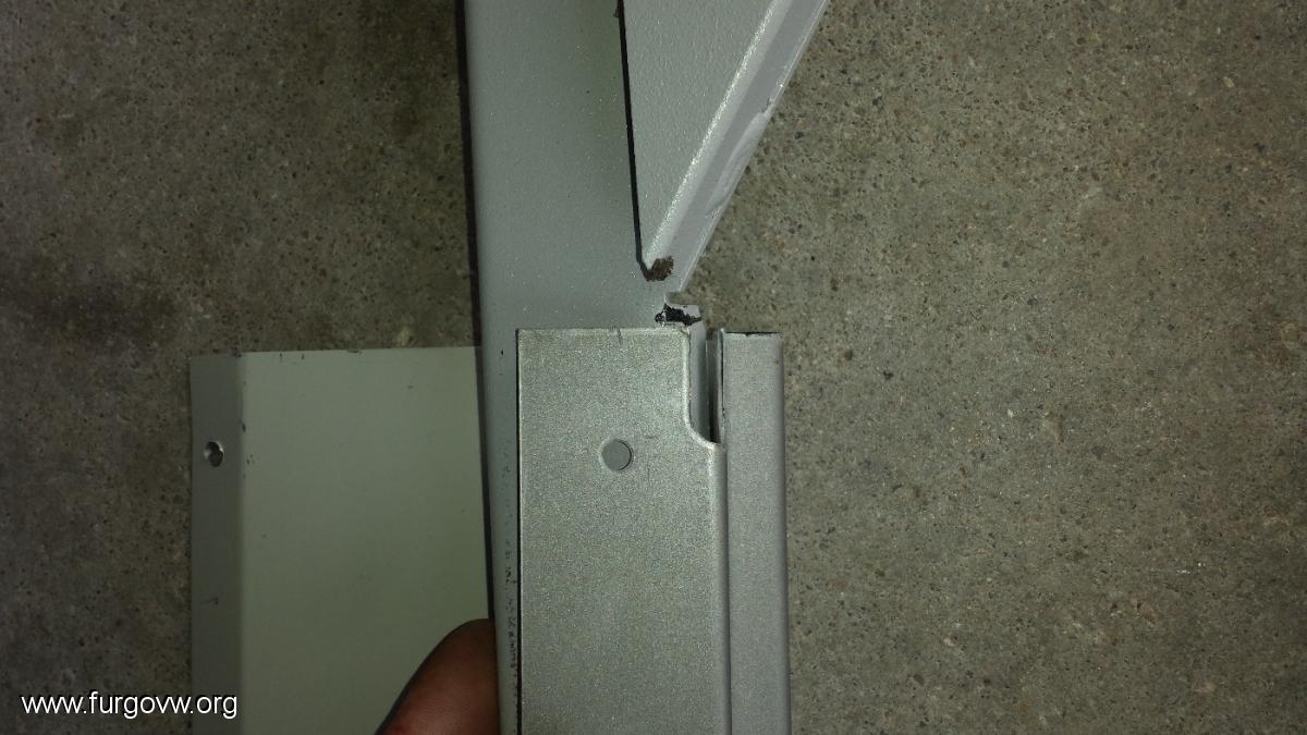

Y veo k el corte k viene en el perfil no encaja bien y la marco para córtala un poco mas.
amr

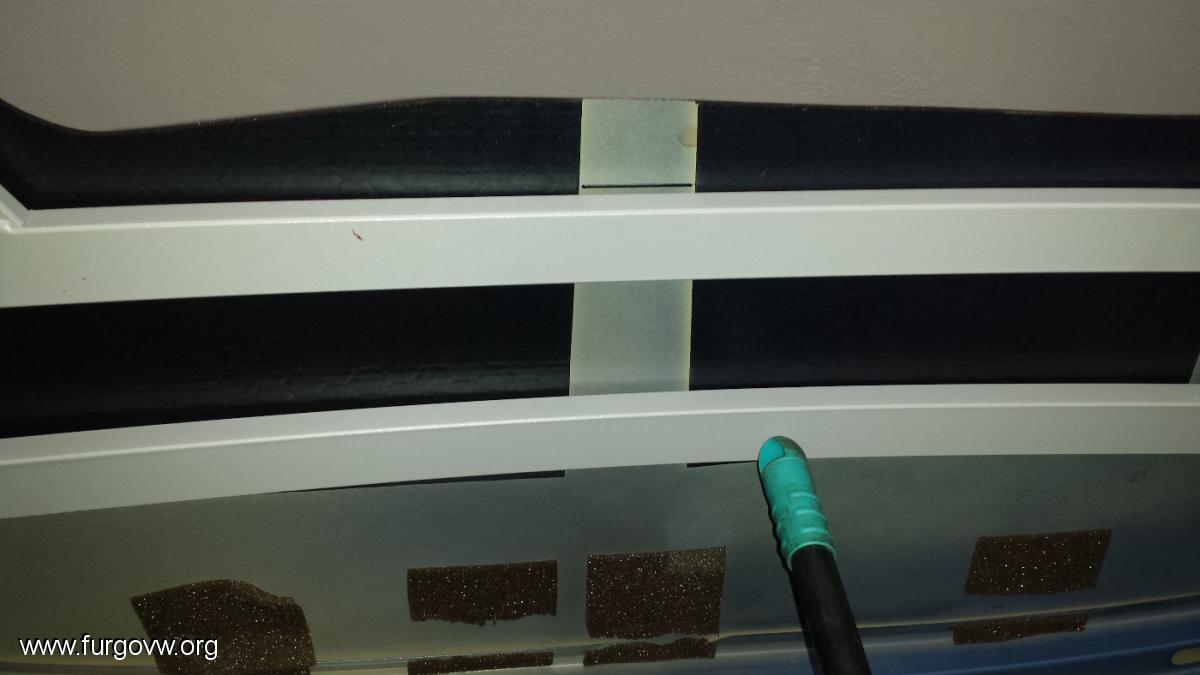

Noviembre 13, 2017, 00:30:39 am #47 Ultima modificación: Noviembre 13, 2017, 00:32:36 am por amr
Ahora si

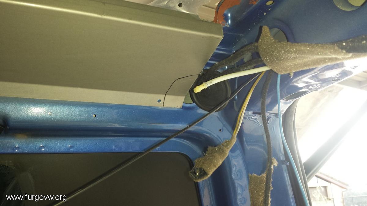

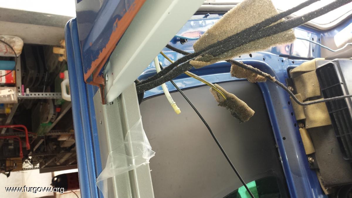

Y recorto también los refuerzos un poco po abajo para mejor acceso a los cables k los voi a dejar pasados por el perfil.

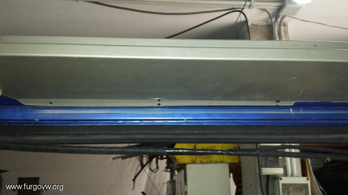

Noviembre 13, 2017, 00:43:44 am #49 Ultima modificación: Noviembre 13, 2017, 00:46:25 am por amr

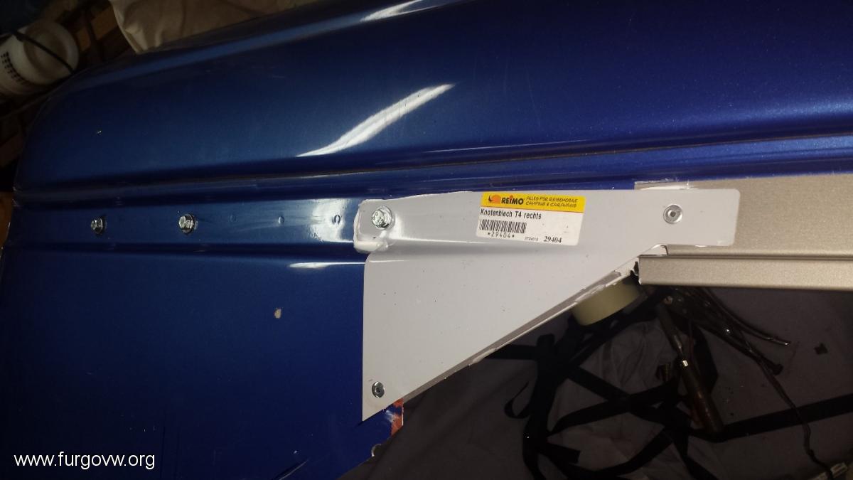

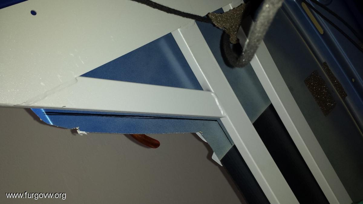

Por alguna razón no me sienta bien  del todo el refuerzo derecho por encima de la puerta corredera y le tengo que recortar un pelín por la parte de abajo Y hacer los agujeros pa los remaches un poco mas arriba

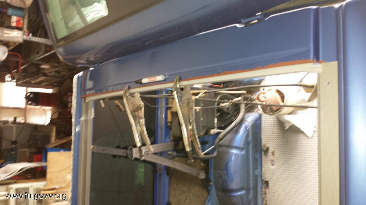

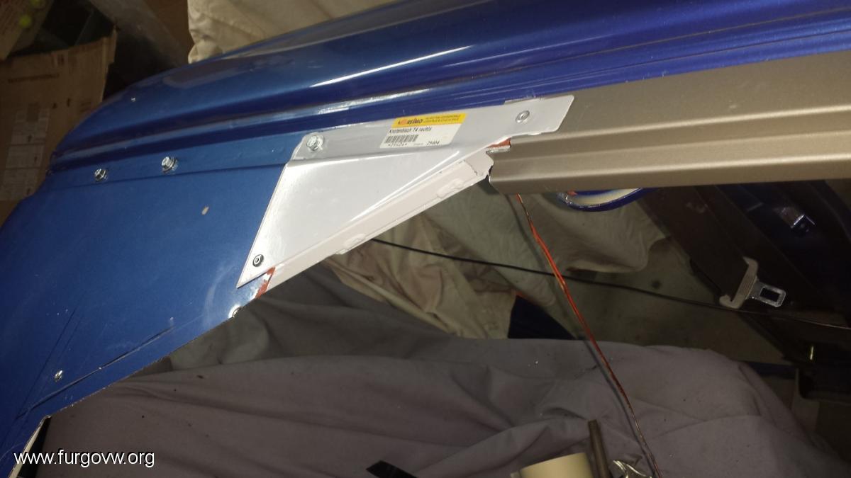

Pongo el refuerzo delantero Y le llevo asta la marca k hice con el permanente
Así cuando hagamos  los agujeros  be abajo para arriba  nos coincidirá los agujeros de  la escuadra a l perfección

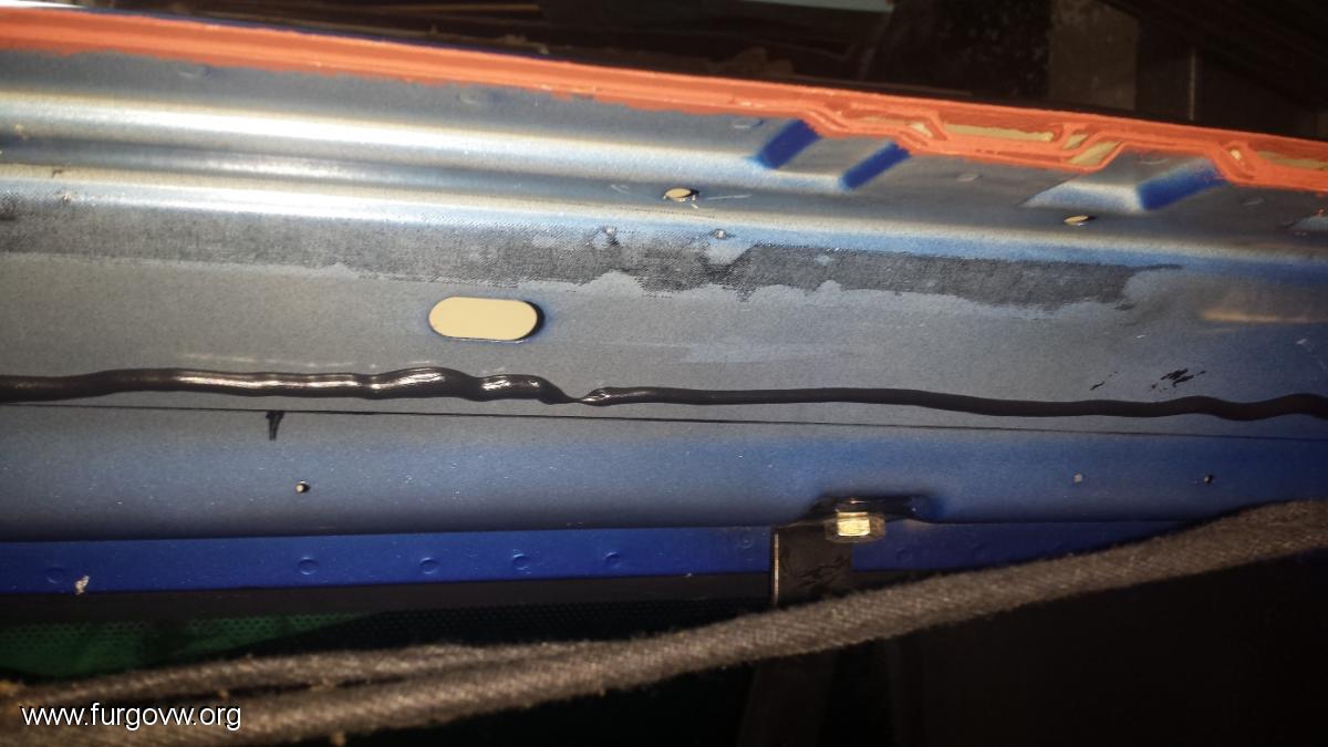

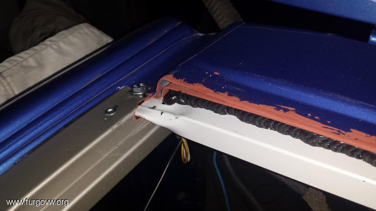

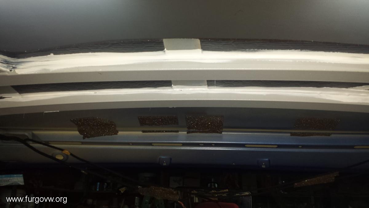

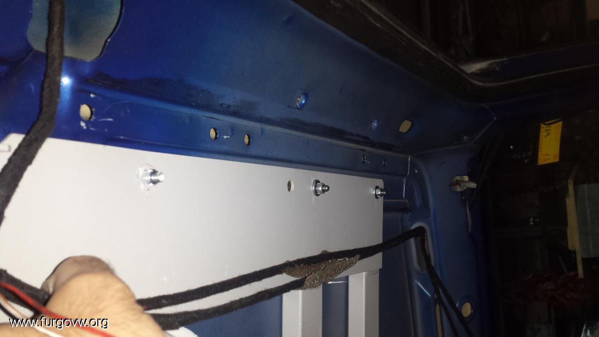

Todos los refuerzos  antes de ponerlos les dio sikaflex y los remaches con remaches  de acero en vez de aluminio (remaches  y la sika vienen con el techo  así como toda su tortillería)
amr

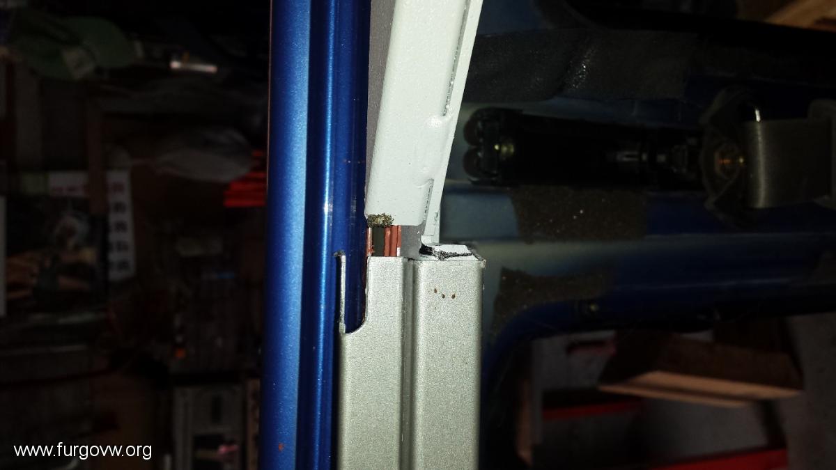

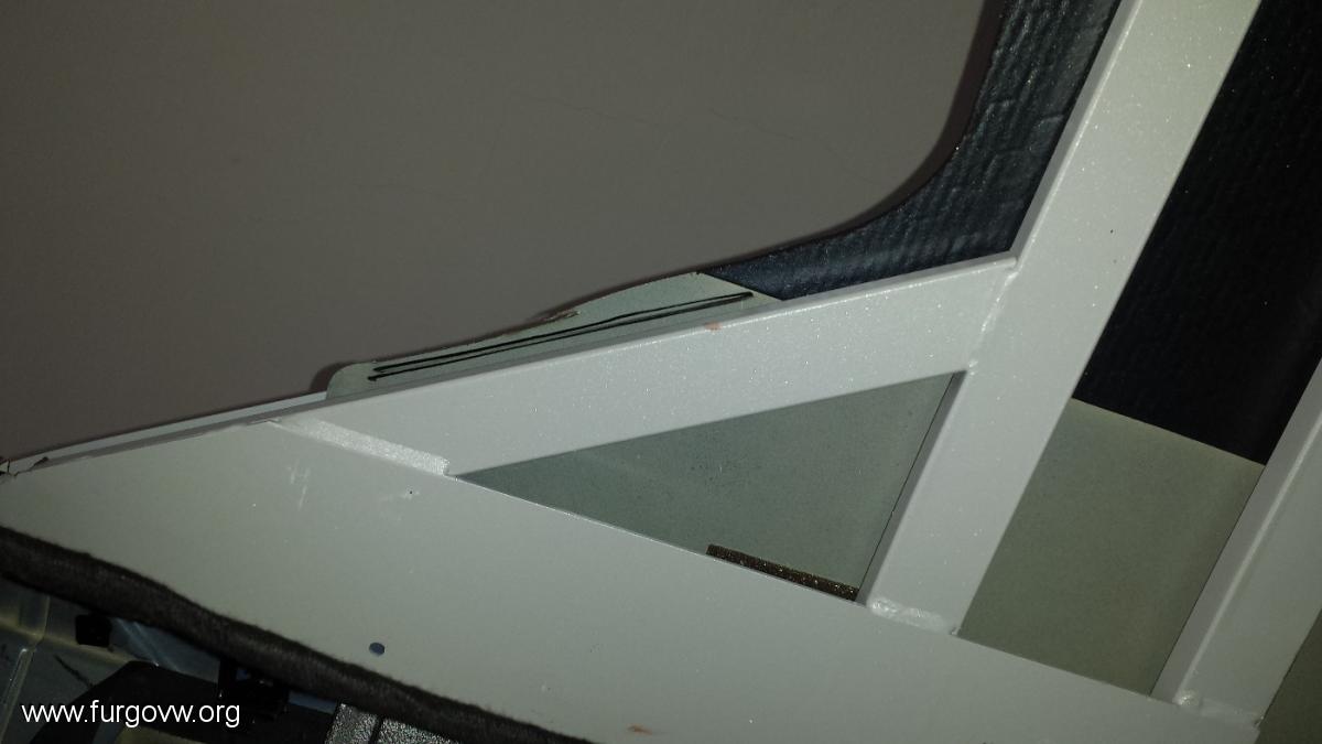

Cuando corte la tapa del techo la parte delantera dije k la corte un poco a mayores por si acaso, pues efectivamente con los ajustes k hice a los perfiles de los costados cortando un poco mas  la grieta k ya venia en el perfil para k encajaría en el refuerzo trasero, desplazó un poco mas atrás y al encajar la parte delantera con las escuadras efectivamente coincide con las marcas k hice el primer día.(las marque también por dentro.
amr

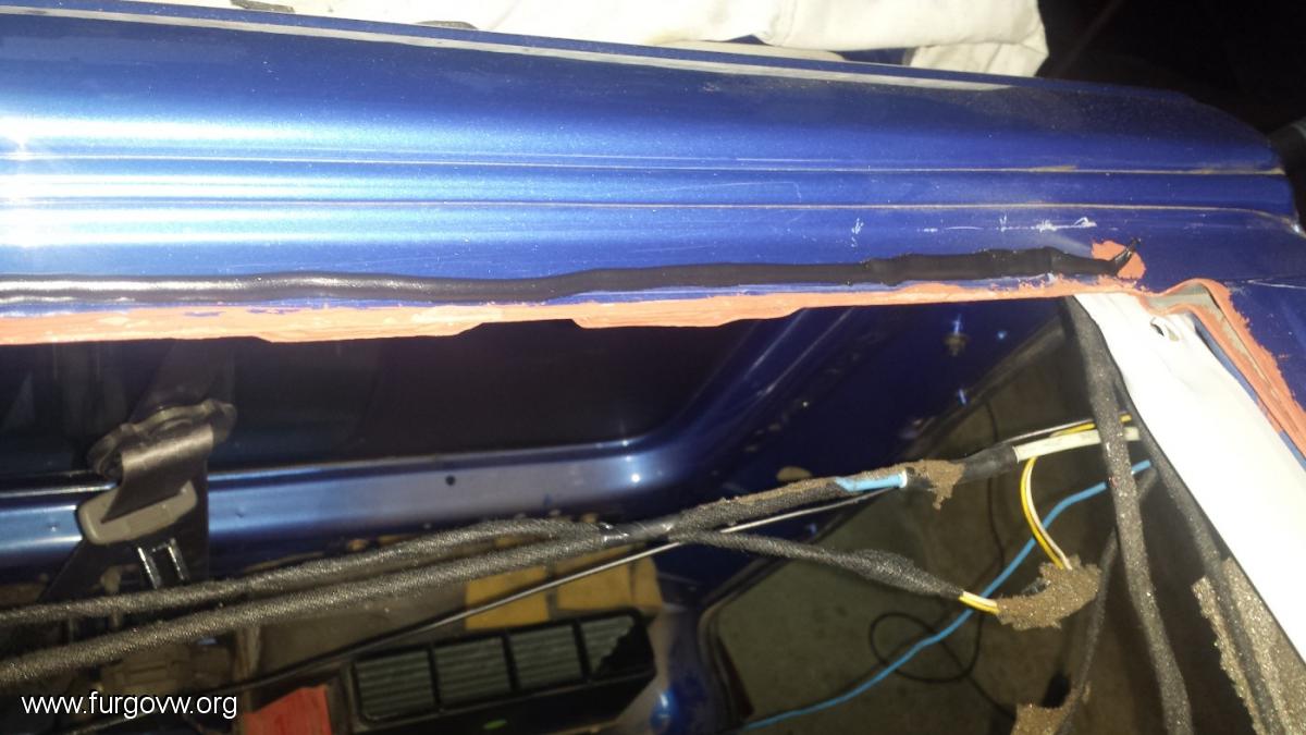

Finalmente le doy sika  a todo entre los refuerzos  y la carrocería pues así keda  mas sujeto todo y no tendremos vibraciones con el tiempo  y seguido lo remacho y lo atornillo  todo.
amr
Y no pude hacer mas pues me cojio el agua y dentro del garaje  no tengo altura para  presentar el techo y levantarlo. Habra k esperar a k escampe para acabar la faena
