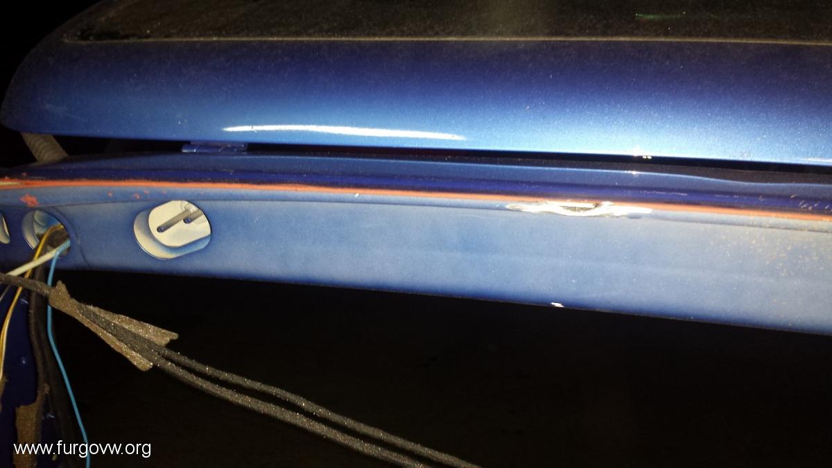

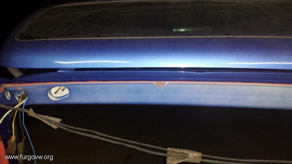

Lo primero que ahí es kitar un bulto  donde va el refuerzo de la parte trasera del techo  para k siente bien.  Y voi presentando un poco todos los refuerzos pa ver como van adaptando.

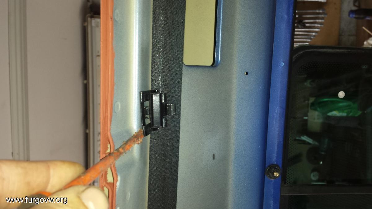

Y kitamos las grapas del techo k aguantan los tapizados, pues van kedar anuladas debajo de los refuerzos de los costados
