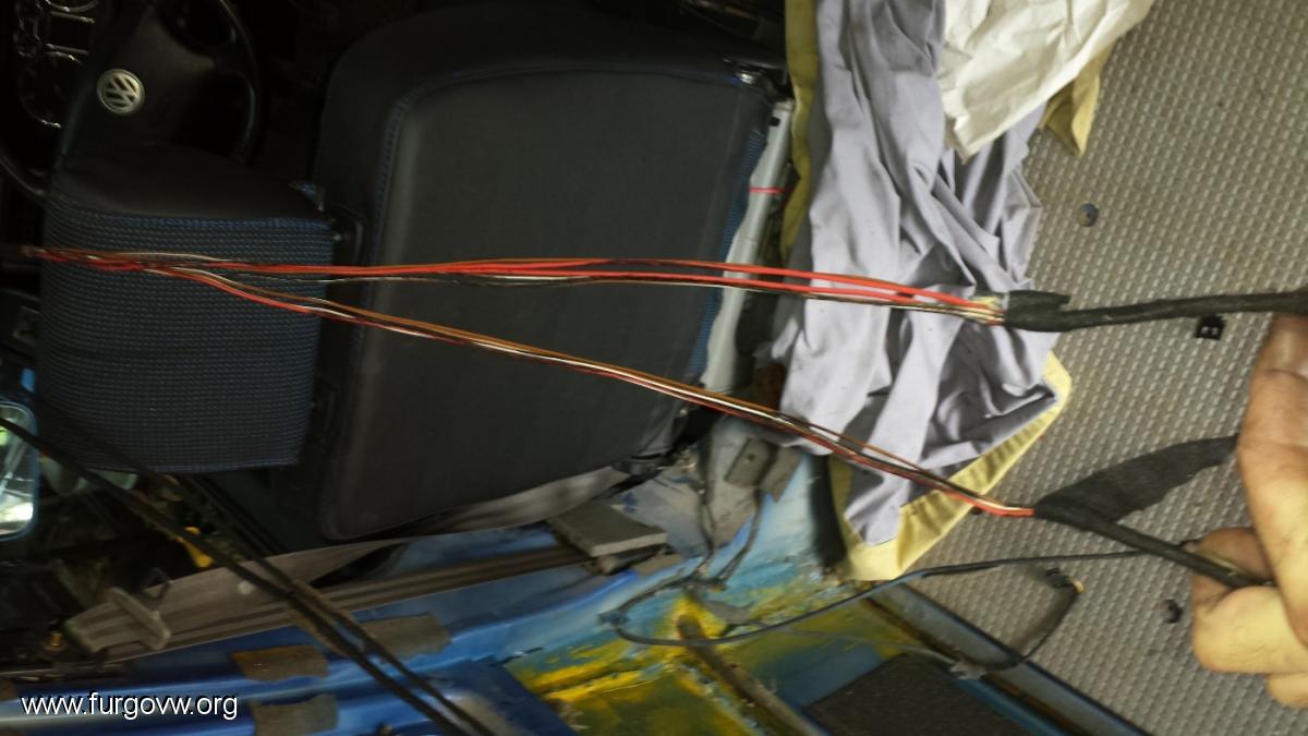

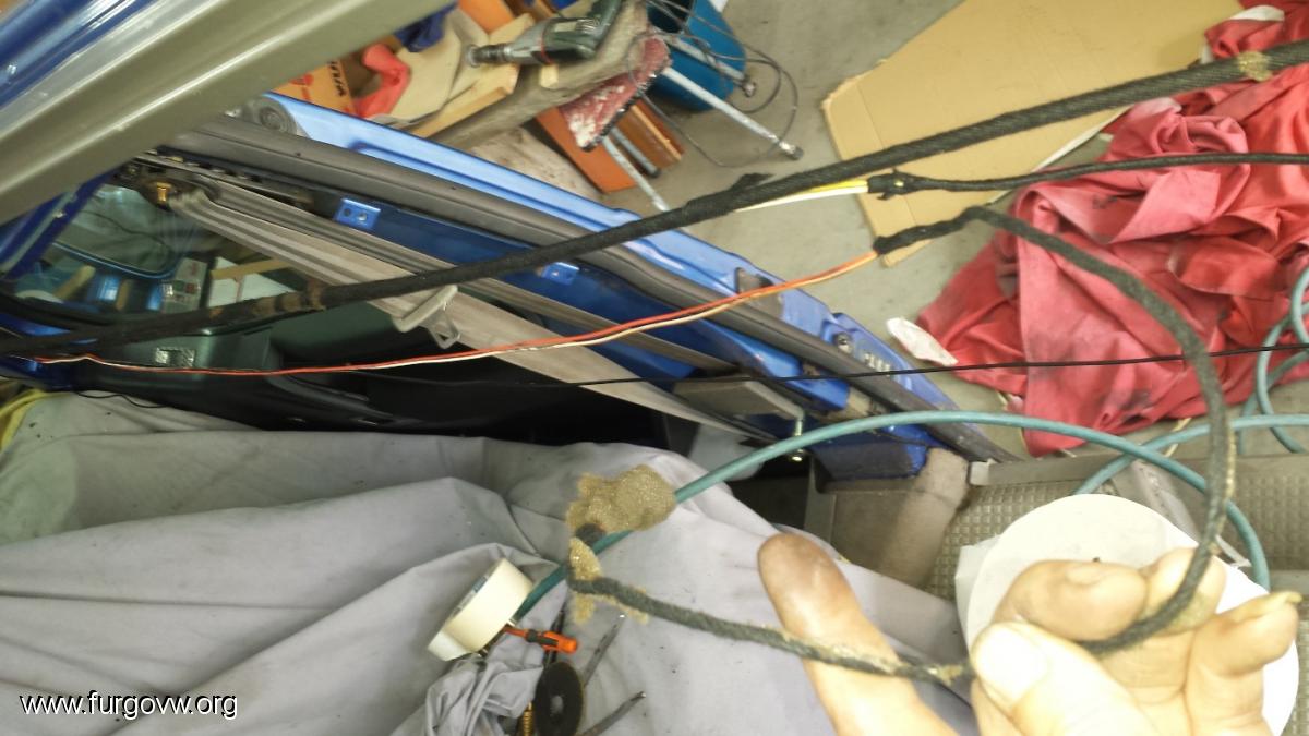

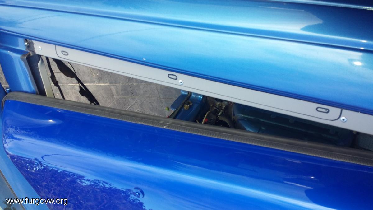

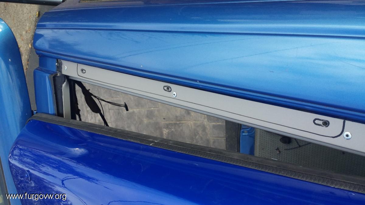

Hola aquí vuelvo otra vez.  Un detalle k se me kedo atrás es k los k iban por el techo los deje pasados por dentro del refuerzo, pero hacia el medio del techo cruzan de un costado al otro  unos cables, unos de ellos para la luz del techo. Lo k he hecho es desencintarlos de los demás cables para k keden fuera del refuerzo y poder unirlos desde afuera y poder llevar  los puntos de luz luego al techo de la cama.

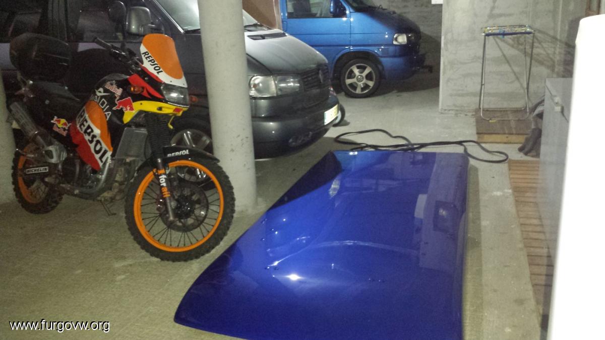

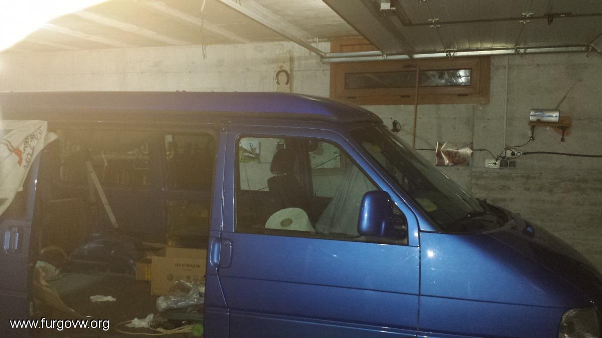

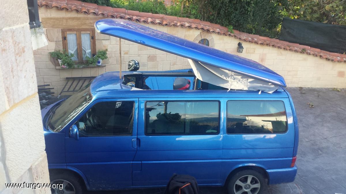

Ya con el techo en casa le colocamos encima a ver como keda

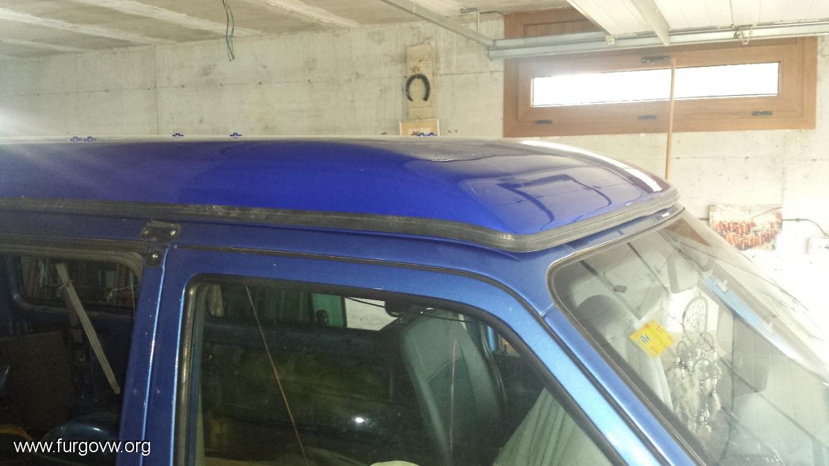

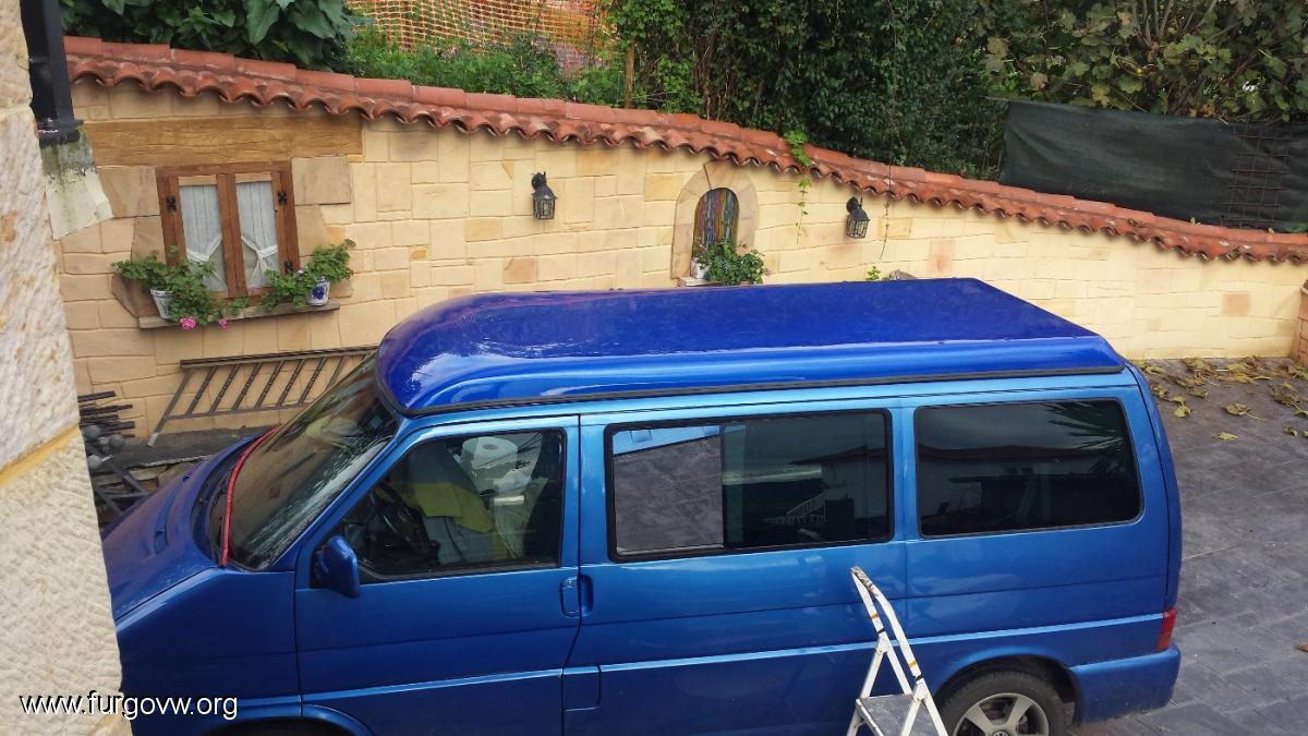

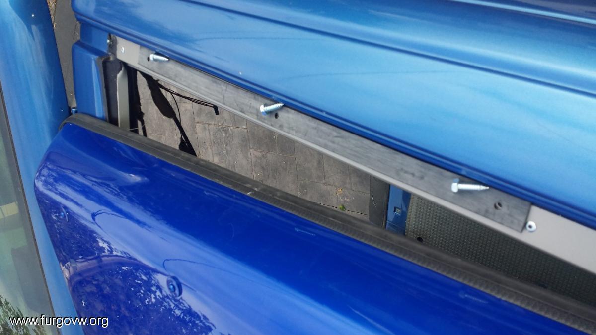

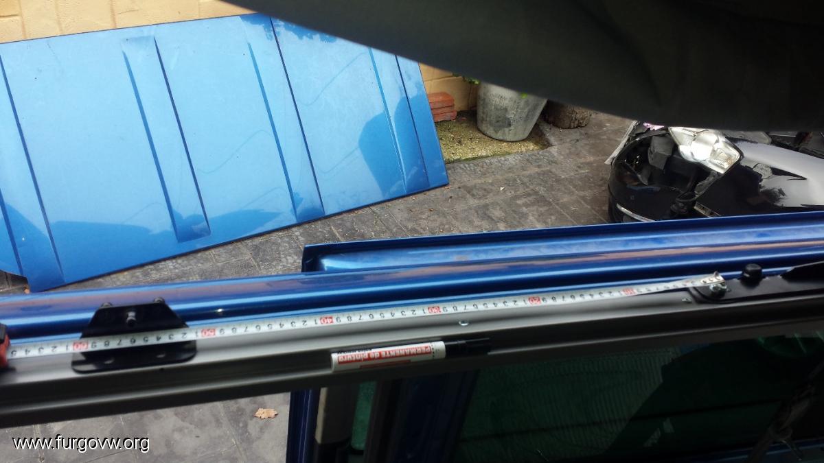

Puesto el techo sobre la furgo le centro bien y le he dejado 3cm hacia detrás des de la luna delantera donde ira un pekeño alerón para k desvíe el aire y el agua cuando vas en marcha( el cual venia con el techo). Una vez situado el techo marco los agujeros de las visagras donde habrá k taladrar.
amr
Después repase las marcas con un permanente para k se vería mejor en la foto. Al estar yo solo no era necesario kitar el techo entero para hacer los taladros vasta con levantarle de atrás un poco y desplazarle hacia un lado y luego hacia el otro.
amr
Los agujeros los he hecho el de atrás atrás del todo de la corredera y el de Alan te hacia delante y el del medio en medio  sin más. Así  si un día se aflojan los tornillos  k no lo creo  no se moverá su posición.

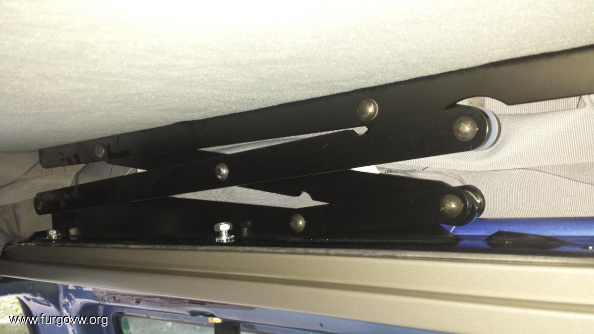

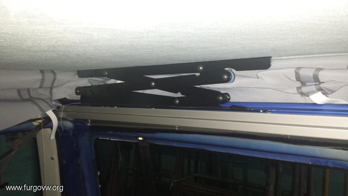

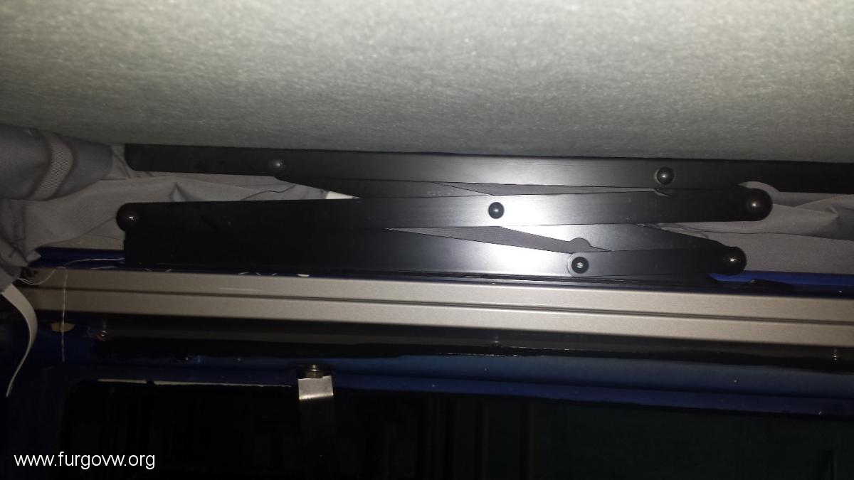

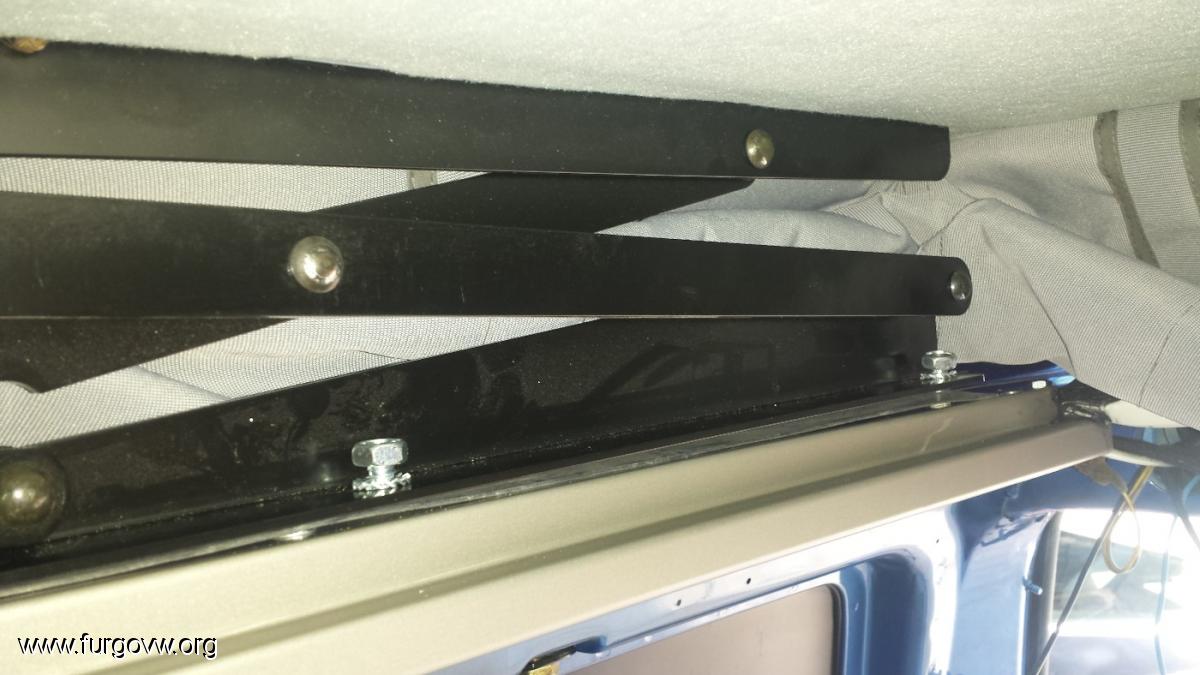

Después  situó el techo otra vez pongo unas gomas entre el refuerzo y la bisagra  k vienen también con el techo y atornillo  las bisagras.

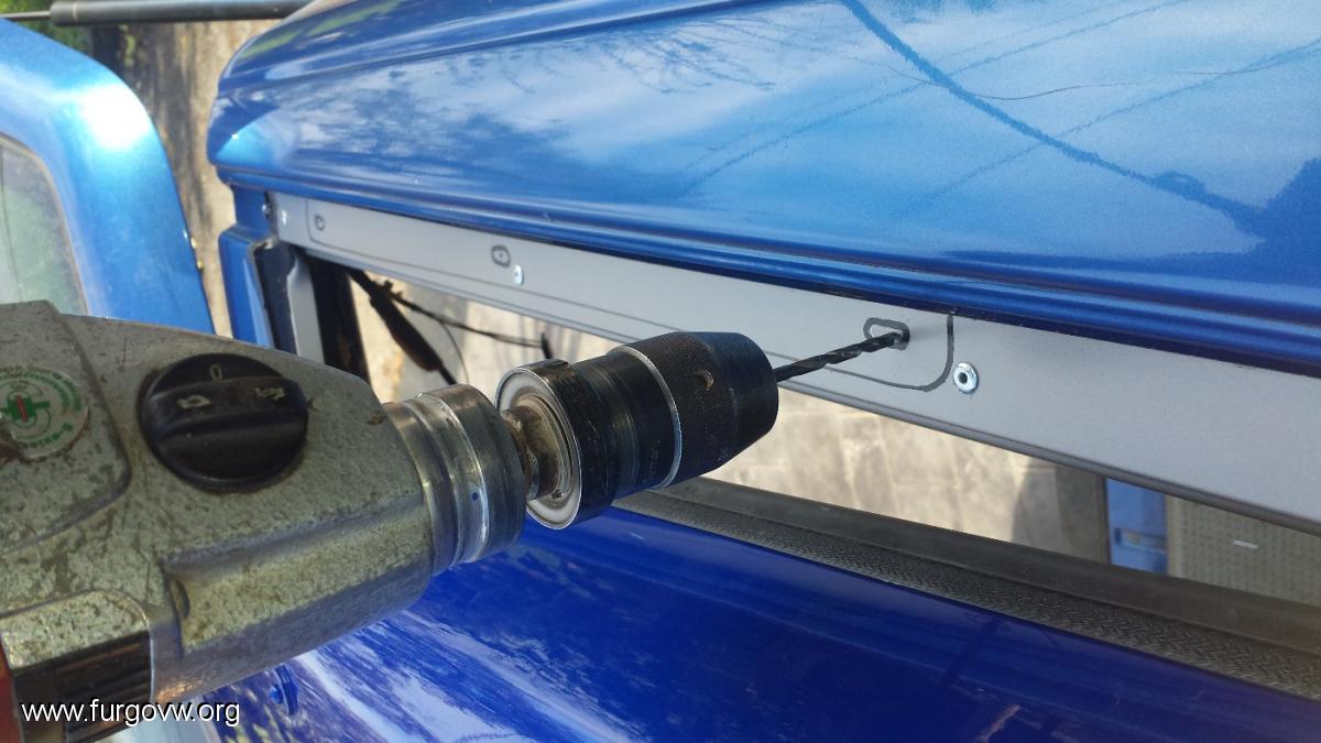

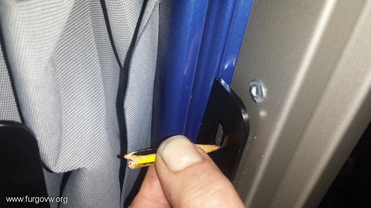

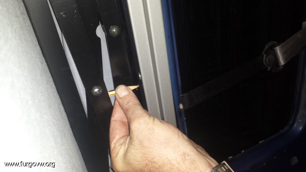

Y seguido pongo los soportes de los amortiguadores  en la parte del refuerzo  pues en el techo ya venian puestos. Y gracias a los manuales k me paso el amigo Cima pude ve la medidaa la k iban. 54cm del primer tornillo 🔩  de la bisagra  al primer tornillo 🔩  del soporte. Marcamos y taladramos  también para meterlos roscachapas como en las bisagras. Y mucho cuidado al taladrar pues por dentro del refuerzo pasan los cables k iban por el techo original  y podríamos dañar alguno sin darnos cuenta y tendríamos un serio problema!!!!!!!!!!  K no me di cuenta de mencionarlo antes. Para evitarlo es bueno poner un tope a la broca.
