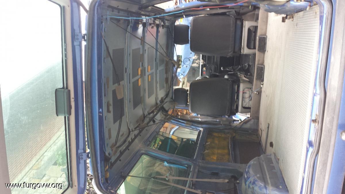

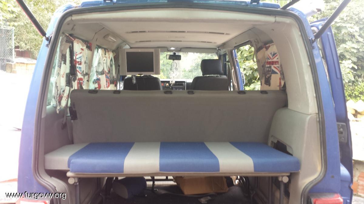

Bueno paso ahora con el paciente  y a desmontó para hacerla el pos operatorio desmontando el interior jiji

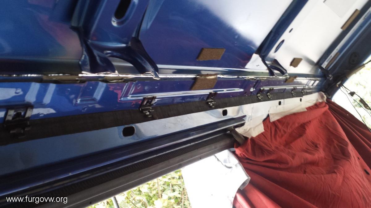

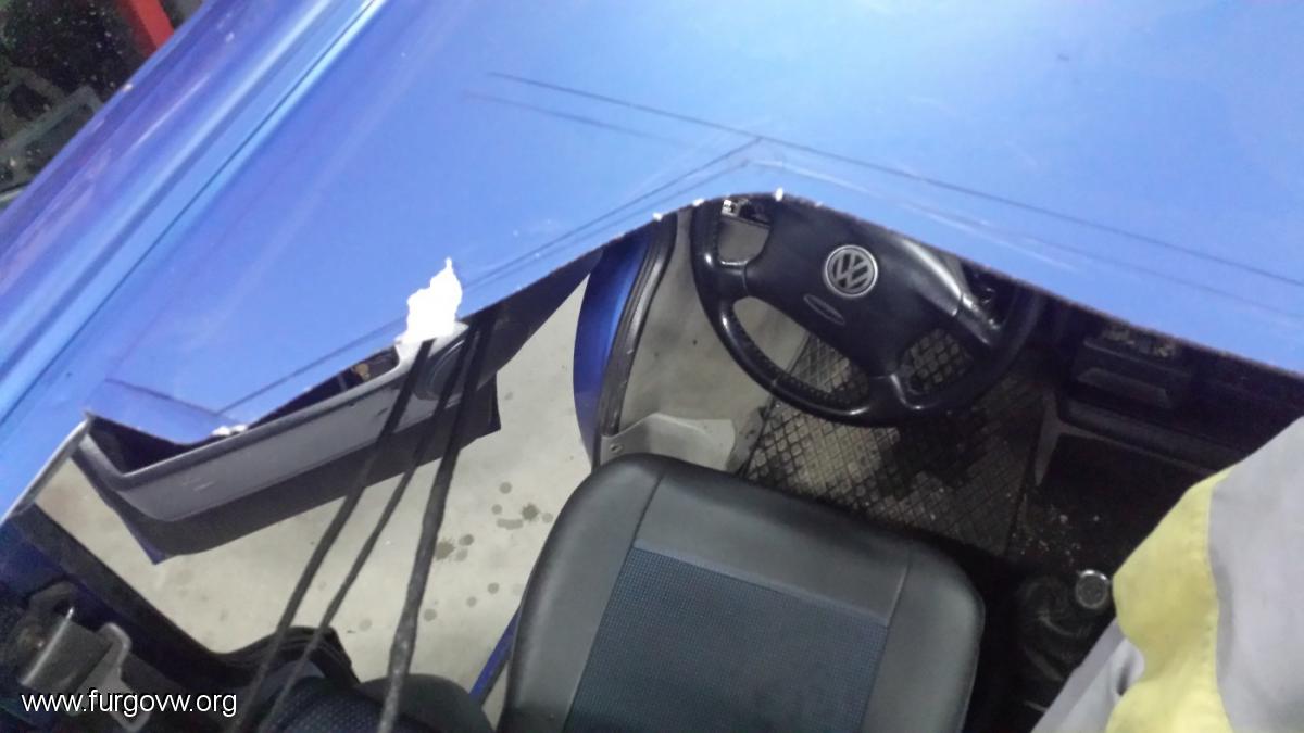

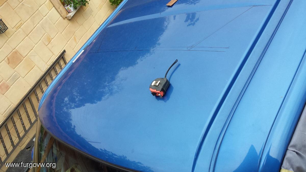

Después de estudiar un poco los planos en alemán y no enterarme de nada...  Sino fuera por los dibujos y algo k he traducido con el traductor he marcado en el techo por donde debería ir cortada la parte delantera k es la k parece k mas lio tiene . La parte trasera parece más sencilla  por la parte interior de lo k seria el canalon

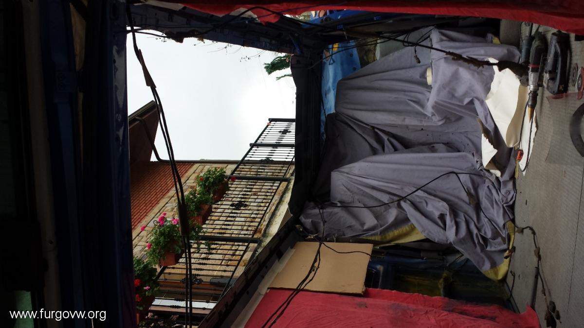

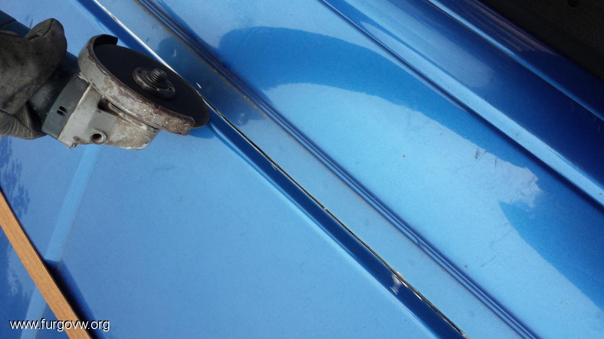

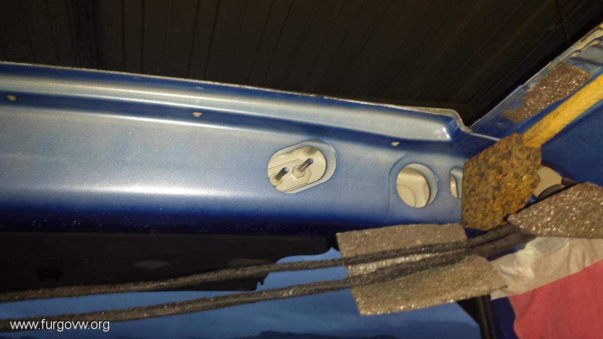

Bueno pues al liooo. Primero corto la punta de los refuerzos del interior del techo con cuidado para poder sacar los cables k pasan por ellos para no cortarlos desde arriba y así tambien nos será más fácil hacer el corte a la chapa.  Luego con unos alicates los doblo hacia abajo  y saco los cables.  Y seguido rotaflex ,eso si tapando bien los cristales y lo k podamos quemar
amr
La parte delantera  la he dejado un poco a mayores  por si acaso

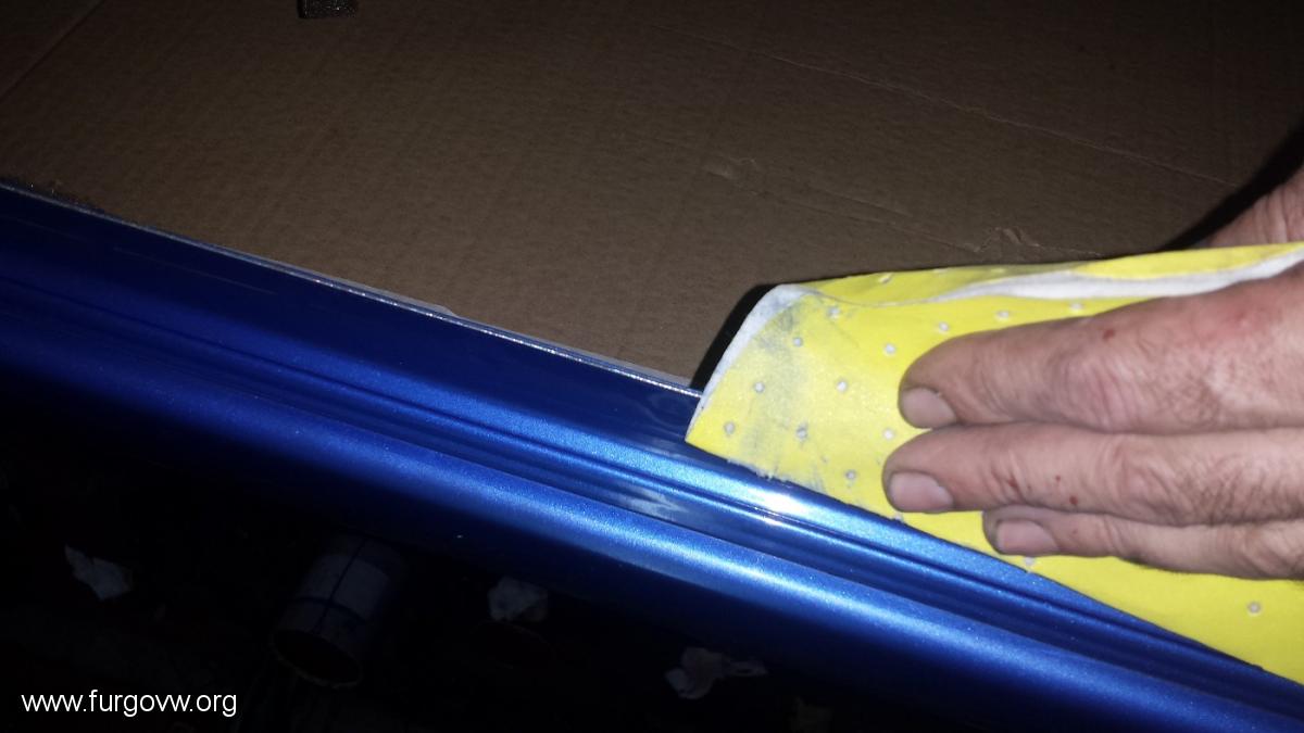

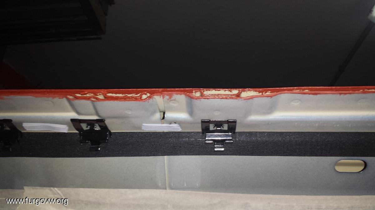

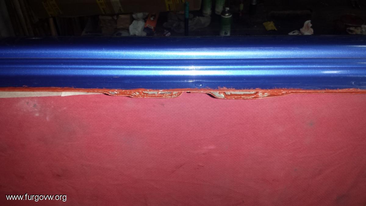

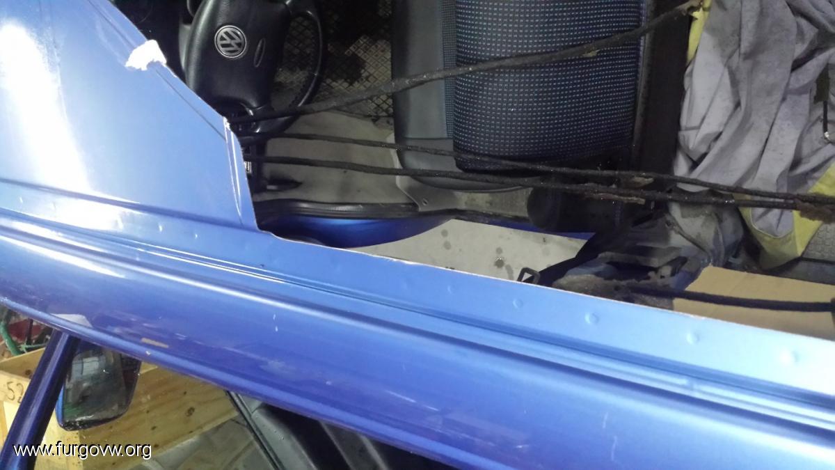

Repaso con una lija las rebarbas del corte para no tener ningún accidente  mientras sigo con la obra  y luego le dio imprimación para k no oxide

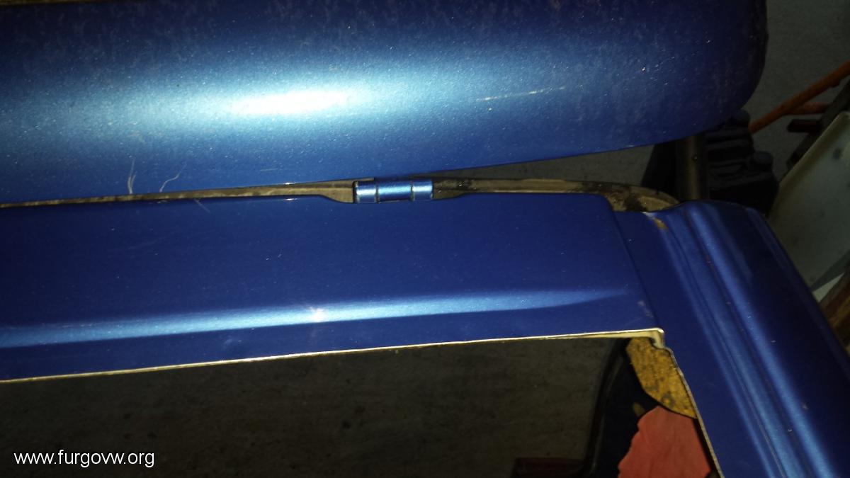

Mañana a ver sigo  con la instalación del refuerzo del techo k parece k también debe tener su cosa
