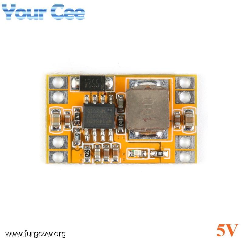

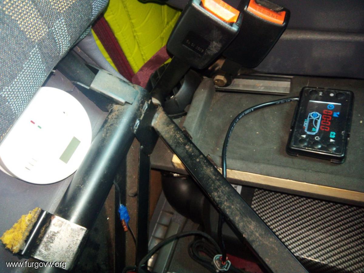

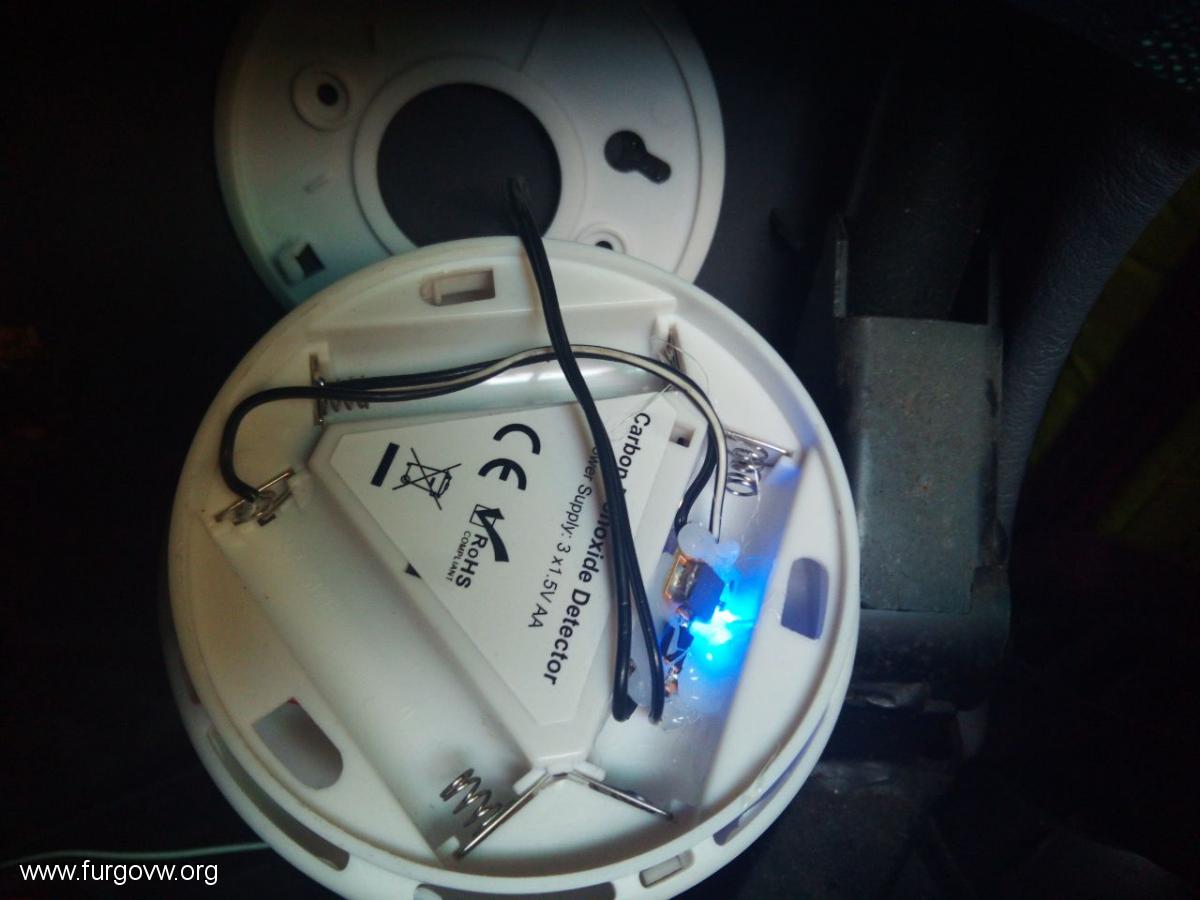

Por si le sirve a alguien: he puesto el detector de monoxido de carbono alimentado por la segunda bateria y conectado al interruptor de la calefacción así cuando enciendo la calefacción enciendo el detector. Realmente las pilas duran bastante pero por no estar pendiente de conectarlo o si se agotan las pilas...

Muy interesante...puedes dar mas detalles como han hecho ese pequeño circuito? la batería te da 12v pero el detector va a 3x1.5V...correcto?
Sls
Ruben_Marcos
Cita de: towers en Mayo 08, 2019, 16:44:09 pm
Sls
Exacto. Lleva 3 pilas AA en serie que hacen 4.5v. Puedes fabricar un regulador de tensión con un lm317, yo pillé en Aliexpress este por ahorrar tiempo, a 5v funciona bien.

Cita de: Ruben_Marcos en Mayo 08, 2019, 17:41:56 pm
Hola, tendrías el link...de donde lo compraste? es para ver si te copio el brico...
Si tienes también la info del detector mas que mejor jejeje.

Ruben_Marcos
Cita de: towers en Mayo 23, 2019, 14:15:07 pm
Sls y gracias por anticipado.
https://es.aliexpress.com/item/32919272162.html?spm=a2g0s.9042311.0.0.274263c0L4NRW0
