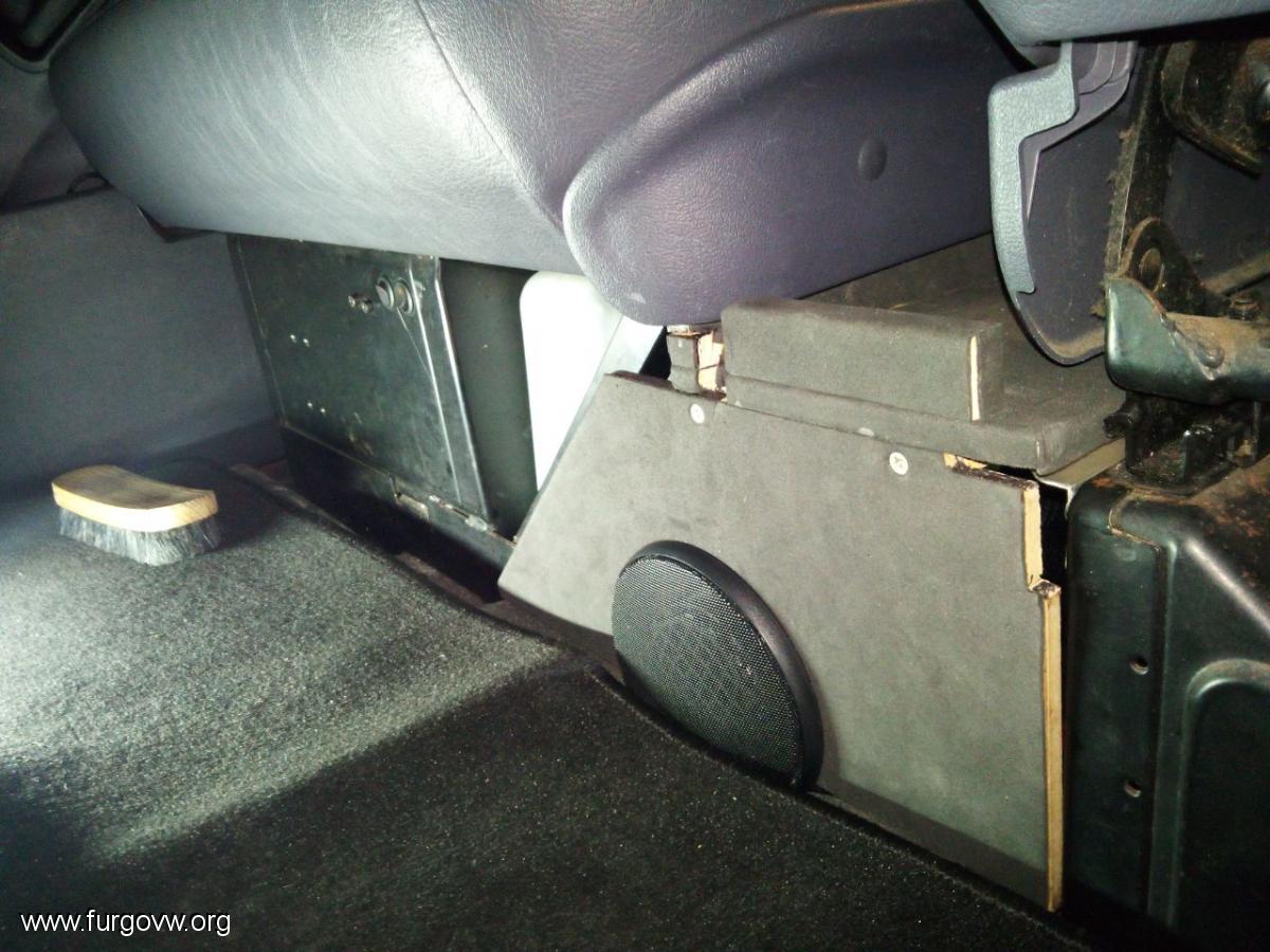

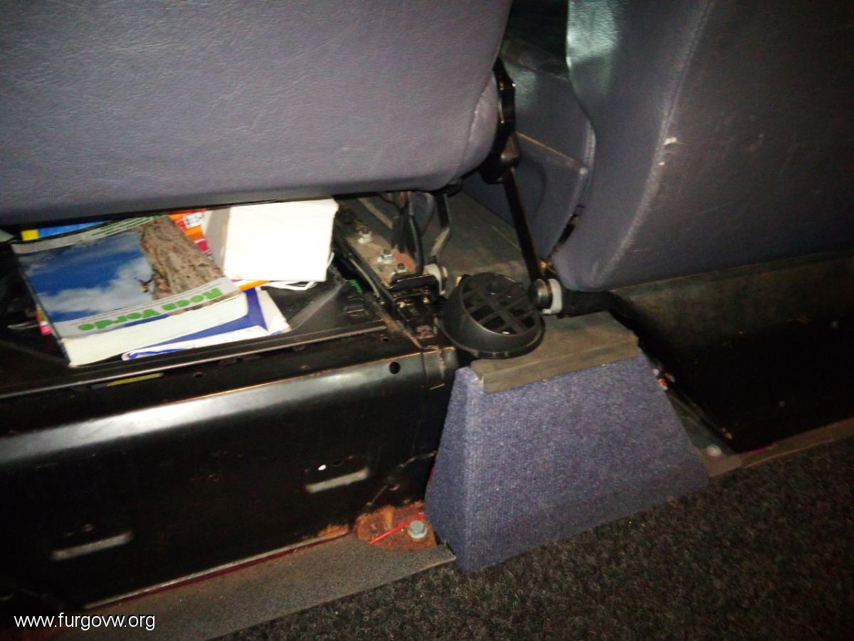

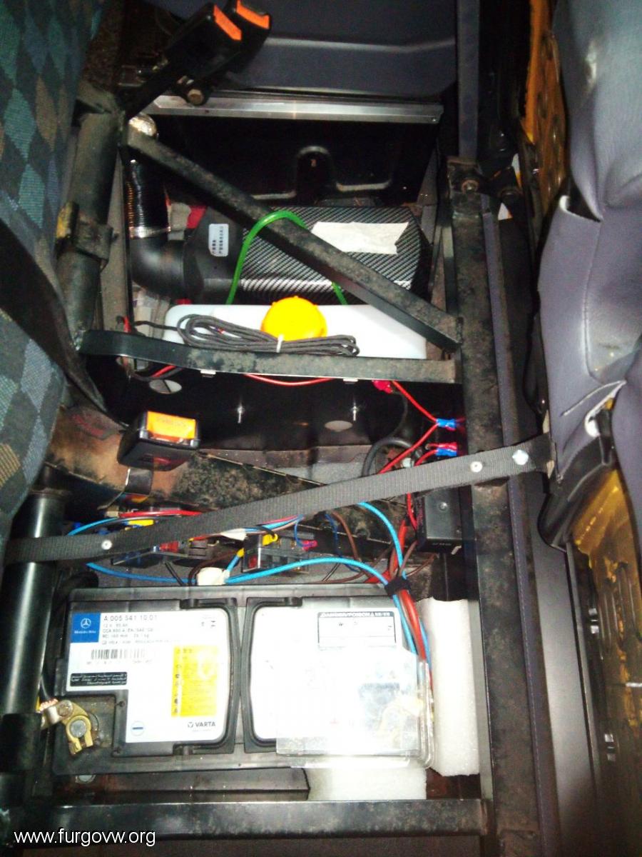

Aquí os muestro mi instalación por si alguno le sirve de orientación. Es un furgón Vito W638 de 6 plazas. Opté por aprovechar el hueco entre los asientos delanteros. Usé deposito de 5l. Va a la segunda bateria, interruptor de corte eléctrico. Aún me quedán detalles por finalizar (llave de paso de gasoil, proteger bajos, instalación fija del detector de CO...). Le hice una especie de caja para que quede disimulada y así aprovecho también para poner el móvil, llaves...

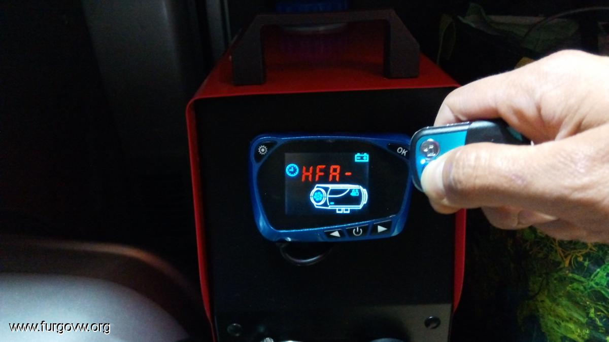

Después de instalar mi calefacción portátil y tener que desmontarla parcialmente (tubos por debajo de la furgo) para pasar la ITV finalmente he tenido tiempo para ver si iba el mando a distancia...mi sorpresa...siguiendo las pobres instrucciones me enviaron con la calefacción he intentado varias veces pero nada ocurre no se asocia el mando con la calefacción y debido a la posición donde la tengo puesta necesito poder usar el mando especialmente para apagarla por la noche al irme a dormir.
Por lo que veo el LCD no reconoce la señal del mando entonces tendré que reclamar al chino, pero antes prefería ver si alguien aquí le había pasado algo parecido y lo había solucionado.

A nadie le ha pasado? alguna solución para poder emparejar el mando?

no tengo mucha idea de calefacciones, pero algunos de esos mandos hay que configurarlos o algo asi? en plan como la señal wifi que hay que apretar un boton (esto no lo veo probable)
la pila del mando no sea suficiente, osea que este gastada, los mandos suelen llegar con poca bateria por lo menos a mi,
luego si es algo mas complicado no me atrevo a decirte nada
