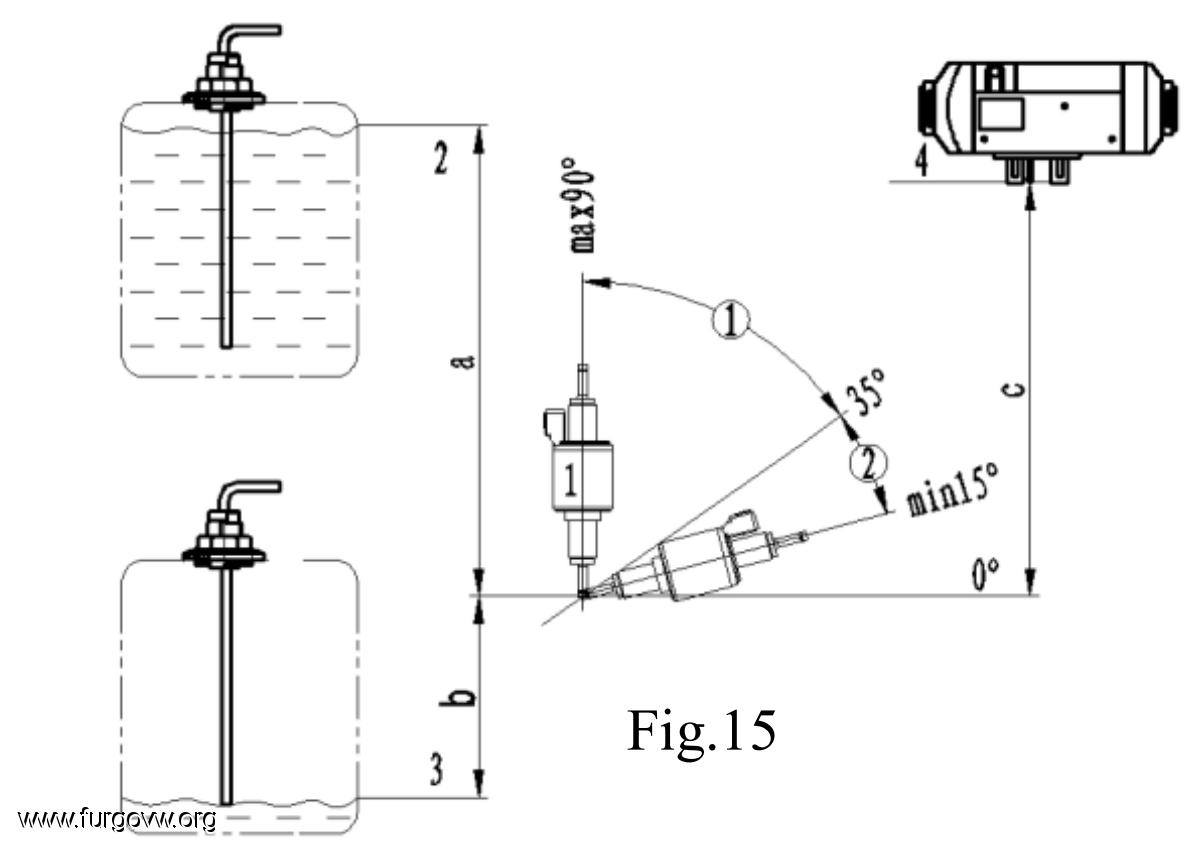

Alguien ve correctamente la posibilidad de poner la bomba en ese lugar ?

Si el embellecedor del escalón te deja espacio yo no veo ningún problema, lo unico que te meta mucho ruido. Eso si, recuerda colocarla con el ángulo recomendado en el manual.

He probado a arrancar la.. lo que me hace ruido es el ventilador del aparato.. la bomba no hace nada de nada.. ni coger gasoil.... En que ángulo hay que ponerlo ?

Cita de: zinskill en Enero 10, 2018, 09:29:01 am
Mínimo de 15º, recomendado entre 15º y 35º ,  permitido desde 35º hasta un maximo de 90º

Le he puesto espadín y a bomba está por debajo de este ... Y por debajo de la calefacción que está a la misma altura que el depósito... Pero la bomba no hace ni ruido mi nada de nada... ???
Stunab
Comprueba en el conector que le llega tensión. De todas formas, si no le llega debería saltarte algún error en el mando de control. Puedes probar tb a excitar la bomba con una fuente de 12v para comprobar que funciona.
¿Has dejado la calefa un rato funcionando? Al encenderse, la calefa tira un poco solo con el ventilador antes de activarse la bomba.
