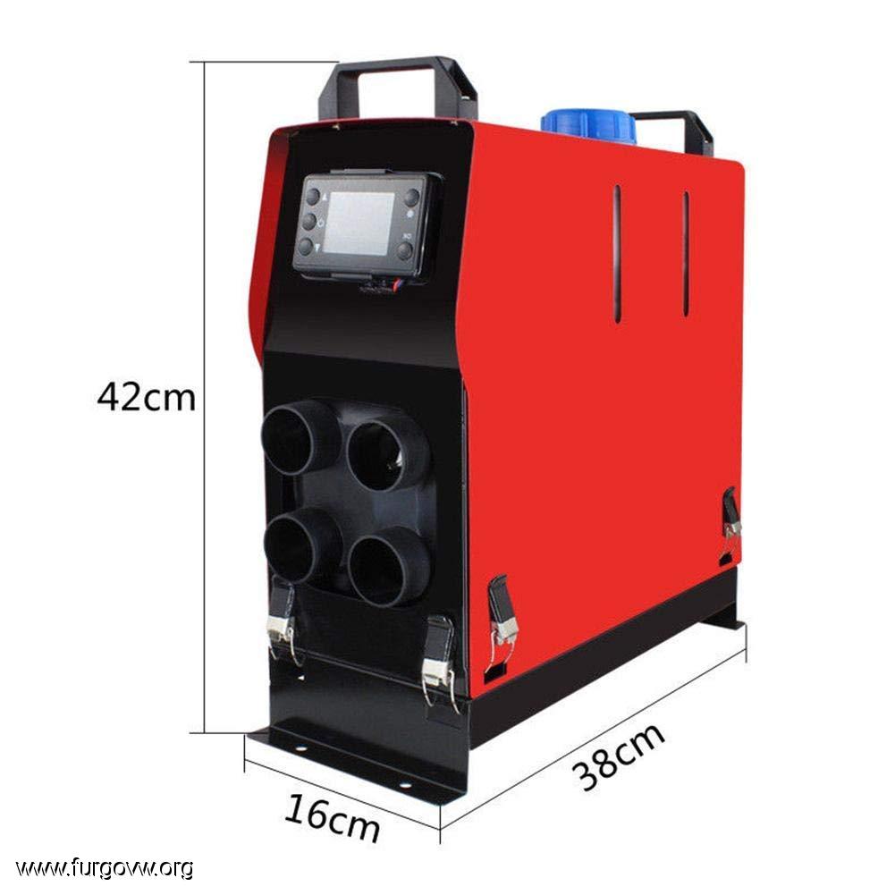

Cita de: towers en Enero 09, 2019, 21:24:41 pm
Mi aporte...por ahora muy contento...ire actualizando cuando la instale :D
Sls
Alli lo tienes...
https://www.furgovw.org/index.php?topic=352205.msg4501301#msg4501301

Exacto, es ese link
https://www.amazon.es/soundwinds-Diesel-Calentador-Furgonetas-silenciador/dp/B07KGF2CQS/ref=sr_ph?__mk_es_ES=
En realidad es una calefaccion estacionaria como la candy pero ya todo instalado en plan portatil.
Por eso mi pregunta de si es necesario homologar solo las salidas al exterior,  (aire entrante y escape) porque para pasar la itv la puedes quitar y desconectarla.
