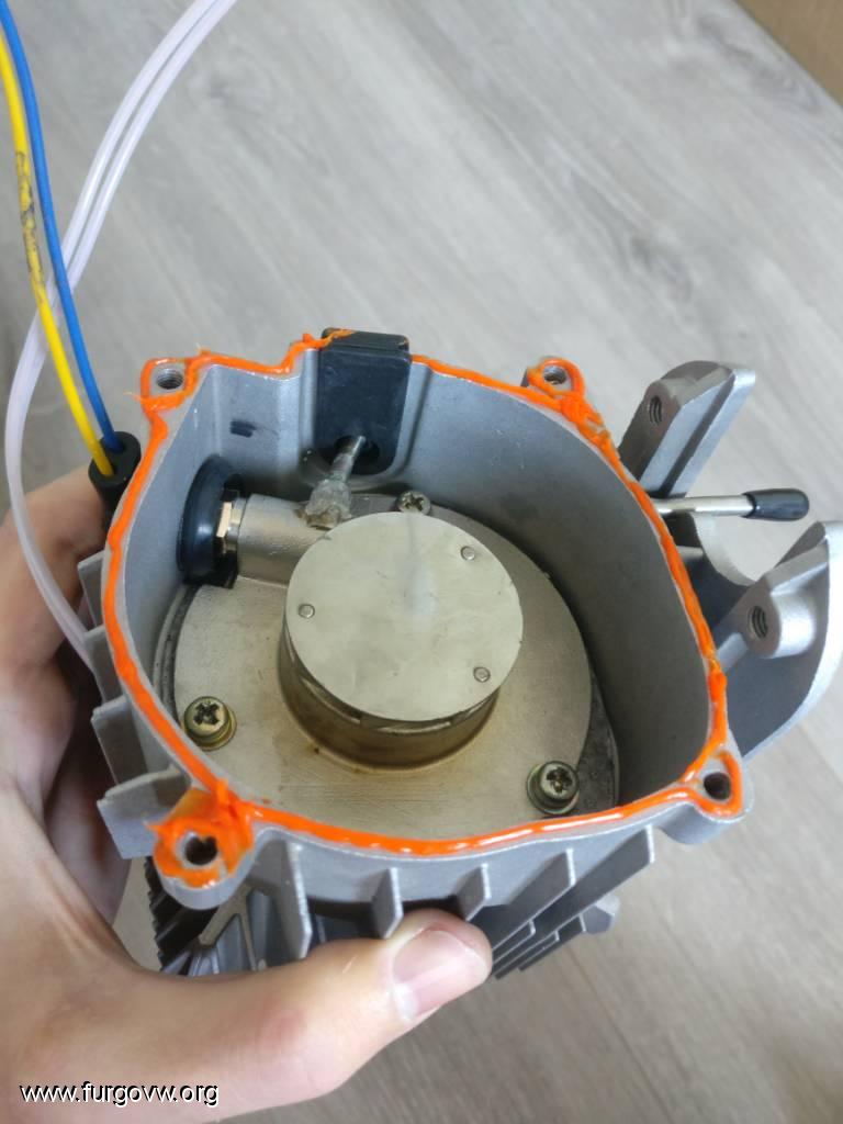

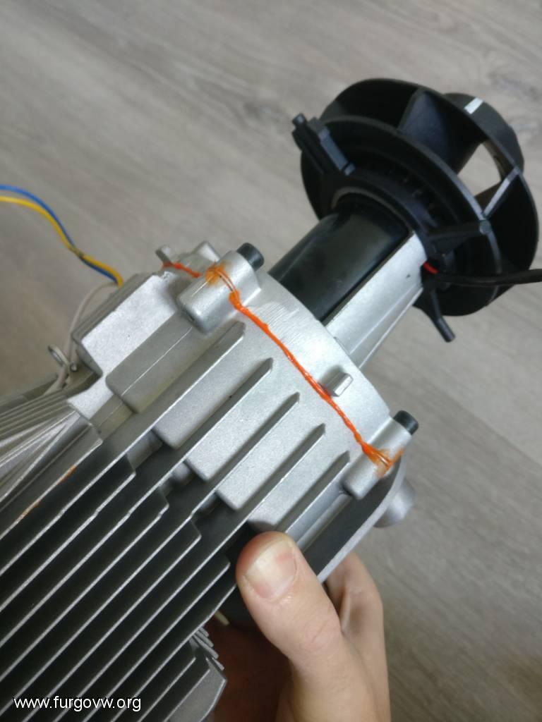

Lo puse en el de la candy y tambien aqui por si a alguno le apetece hacerlo y asi mejorar la estanqueidad.

Bueno, ya he probado soplando otra vez ejjeej. Ahora con todo el rejunteo.
No fuga nada de nada por la junta. Pero si soplas como un cabrón, acabas levantando hasta el tapón de la bujía.
- Puedo decir que es totalmente estanco? No, pero casi, como todo según la presión que apliques.
- Decir que ha mejorado mucho y da mas fiabilidad? Si.
Antes fugaba muchísimo por la junta, daba igual que apretases mas o menos.
Además de paso aprovechais a mirar si los tornillos del quemador están bien fijos.
Merece la pena sin duda hacerlo. 9€ de la silicona y 10 minutos de trabajo.
Gente comenta que no pasa nada con que fugue la junta, puede ser, pero también creo que si ponen junta sera por algo.
Un saludo y animaros.
Enviado desde mi ONEPLUS A3003 mediante Tapatalk
