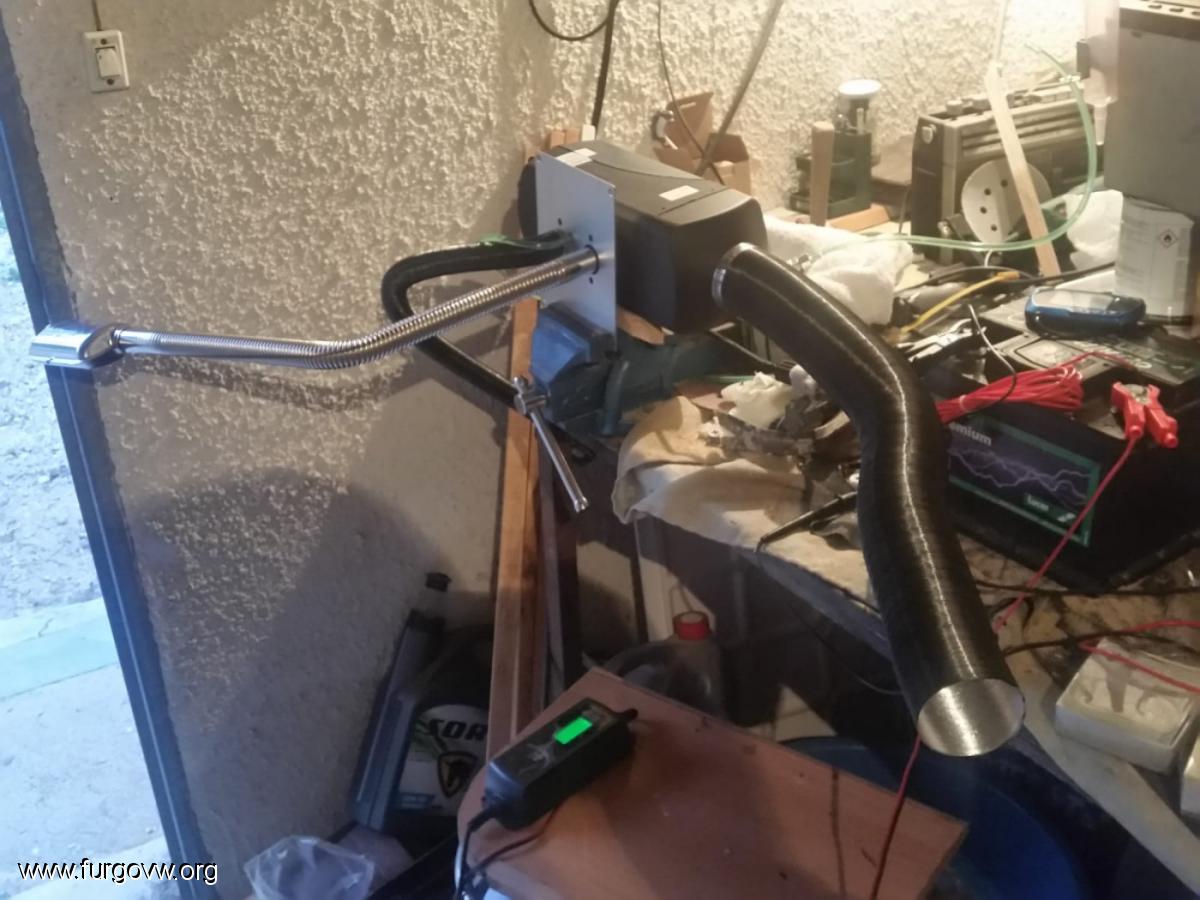

Yo antes de instalar la mia, estoy haciendo varias pruebas con ella montada en una mesa.
A ver que tal rinde y consume, que zonas se calientan y cuanto y varias cosas mas.
En tenerlo claro todo, me pondre a montarla, pero antes de meterle mano a la furgo, quiero saber que tal responde la calefaccion.
Hoy la he puteado un poco y la he puesto de lado, y la he dejado sin gasoil a ver que pasaba, jejeje error nº 8 y algo mas de humo, pero no me ha costado mucho volver a ponerla en marcha.
Aqui una foto de la pobrecilla de lado.

Estamos en las mismas, con la calefa en taller  ;D En principio girarla no es ningún problema siempre que se haga en el sentido permitido. De echo las que se montan en los bajos se suelen poner así.

Ya que la puteas te sugiero dos putadas más.
1  Tapa la admisión del aire a calentar a ver qué pasa.
2 Es la misma pero tapando la salida
Yo también le hice algunas pruebas cuando la probé antes de montarla pero ya no recuerdo. Bueno probé un sensor de co y funcionaba correctamente.

Mas putadillas que hice con mi Candy antes de montarla en el cajón:
Reduje paulatinamente la salida de gases de escape.
Lo mismo con la admisión de aire del quemador.
Con el tubo que trae, recircular el aire caliente a la admisión del aire a calentar.
Meterle presión al deposito de combustible (para que inyecte mas gasoil del debido).
Meterle caudal de aire en la admisión del aire de combustión (a distancia, no a presión... como si le diese directamente una ventolera).

Pero comparte tb el resultado de las pruebas! ;D Imagino que si no lo dices, es porque la calefa respondió como es de esperar, saltando el error pertinente en cada caso.
el jaijo
Yo ya llevo mi calefa montada (desmontable o portátil), y cuando la necesito, la "enchufo", y si tengo que dormir, duermo...
Deja que la gente compruebe por si misma  .meparto .meparto .meparto
(En todos los casos se apaga y da un error u otro, pero ni explota ni se incendia ni produce gases ni nada raro)
