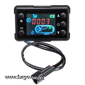

sabesalreves
Hola grupo.
Decir que antes de preguntar he buscado en los hilos. Peroooo...... no veo nada bien concretado.
En relación al  "LCD display manual" que tengo el pdf con sus instrucciones en inglés  e  intentado traducir, no con mucho éxito.
Alguien me puede dar las teclas básicas, para usarlo como termostato, me confunde el concepto Hz/ Cº , no le acabo de pillar el punto a subir o bajar los Hz en equivalencia a los grados Cº .
Supongo que con el tiempo ya le pillare el punto.
En relación a los envíos, tranquilos suele quedarse tres a cuatro días en control de aduanas ( eso no significa nada) el resultado se sabe cuando te llaman a la puerta con el paquete.
Gracias.

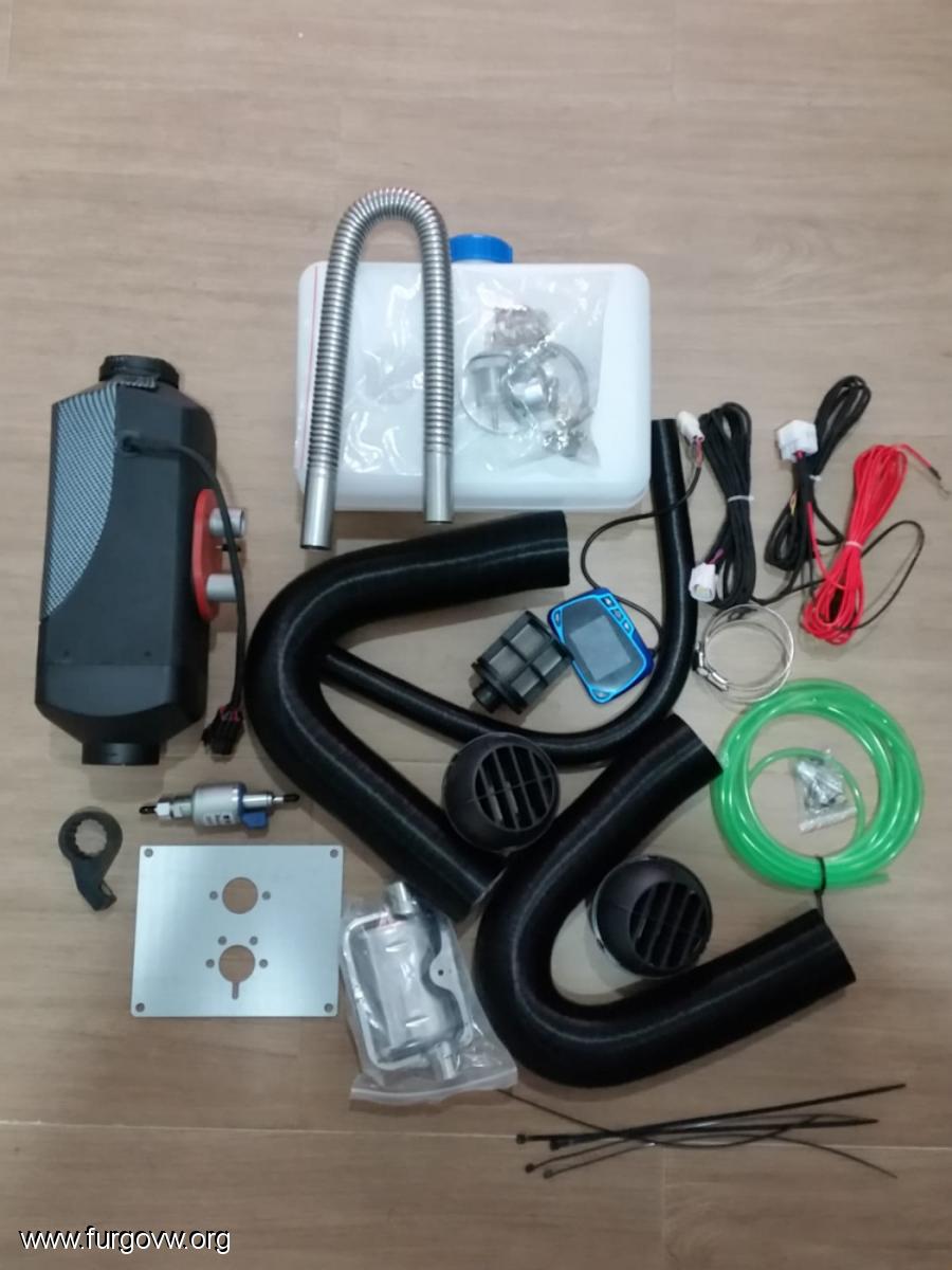

Guardivito
A mi tambien me puso hace unos dias que llego a Aduanas, y finalmente ayer me la entregaron sin cargo alguno, asi qu emuy bien.
El unico pero es que no trae el mando a distancia, ni la T para unir los conductos de aire caliente.
Todo lo demas parece OK, en sacar tiempo hare una prueba a ver que tal va, y luego ya mirare de instalarla.
Aqui una foto de lo que me ha llegado:
sabesalreves
Lo que decía, nada de aduanas.
Y como mencione antes, a todos como mínimo,  os faltara el mando a distancia y la T ...... Recomiendo abrir disputa y reclamar que os faltan esas piezas , que se devuelva una parte de lo pagado, por ej 20€ ... Casi seguro sale ganando la disputa y eso que ahorráis.

mcanada
Diciembre 04, 2018, 15:54:24 pm #1706 Ultima modificación: Diciembre 04, 2018, 16:21:31 pm por mcanada
Cita de: sabesalreves en Diciembre 04, 2018, 10:29:17 am
Si tienes este mando:
Si pulsas los dos botones de arriba, derecha e izquierda, te cambia de Hz a ºC
(A mí también me volvió loco esto cuando se la monté a un conocido)
sabesalreves
Cita de: mcanada en Diciembre 04, 2018, 15:54:24 pm
Esto me recuerda los trucos de las consolas. Arriba abajo A+B = vidas infinitas..... Jajajaja
Pues gracias de verdad. Genial. Mi dsiplay es el de la pantalla azul. Pero los menús son idénticos.

Titotitoeee
Entiendo que así se funciona como un climatizador?
