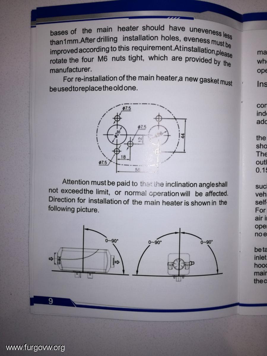

MasterVan
Cita de: Stunab en Noviembre 13, 2018, 11:32:40 am
Creo que los 90º los has girado en el sentido equivocado
Gracias por los comentarios.
Yo también había pensado lo mismo ademas porque en esta posición la gasolina entra hacia arriba. Pero revise de nuevo el manual y si no lo estoy entendiendo mal esta bien montada:
Quizás el manual está mal.

Stunab
Cita de: MasterVan en Noviembre 14, 2018, 08:58:50 am
Pues según ese manual, y sin saberr si después aclaran algo más, en principio si la podrias girar para ambos lados. De todas formas, yo ante la duda, de ser posible la montaría con la bujía hacia arriba para probar si así va bien.
