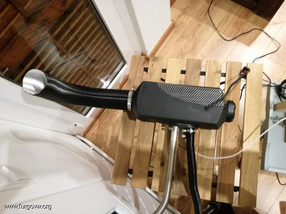

Hola,
Ahora con fotos se verá mas claro. La calefacción estaba montada así inicialmente:
La puse así porque según el manual se puede y para hacer la prueba en casa me era mas fácil.

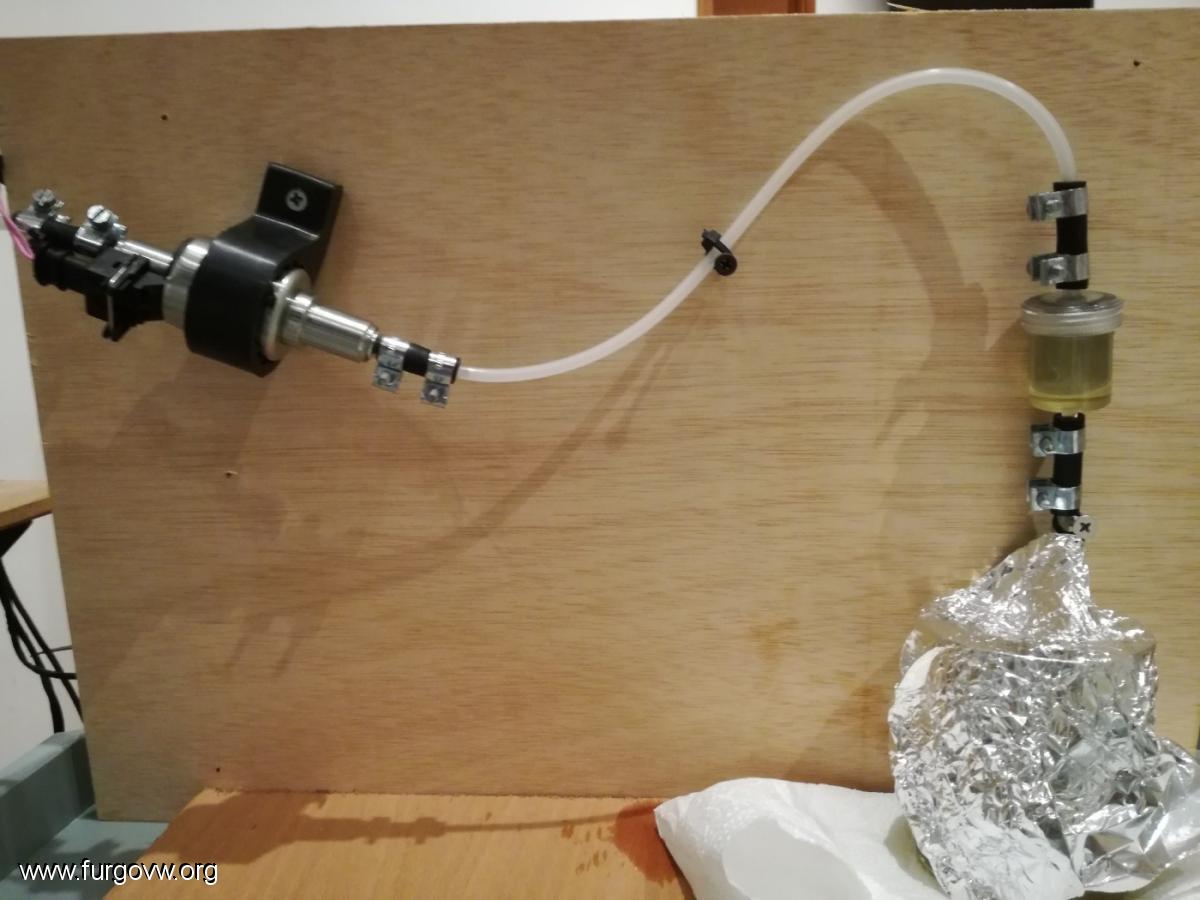

Algo que no tome en cuenta que me comento un compañero del foro es que la bomba está a unos 30cm por encima de la calefacción. Yo había visto en el manual que el depósito puede estarlo pero en todos los diagramas que he visto la bomba siempre está por debajo de la calefacción...

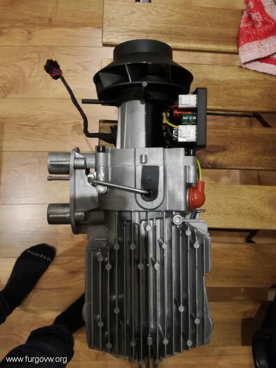

Otro tema a tener en cuenta es que en la posición que la puse, la entrada interna de gasoil queda debajo por lo que, por gravedad es mas fácil que fugue por la junta:
La verdad la junta no tiene mal aspecto...
Quizás sumando que solo tengo unos 60cm de tubo de la bomba a a la calefacción, que la bomba está unos 30cm por encima y que la entrada de gasoil es "contra gravedad" lo que estaba haciendo era ahogar la calefacción y por eso acaba fugando, como cuando le pones mas aceite al coche que fuga pero no porque las juntas estén mal.
Creéis que tiene sentido? debería mirar mas cosas?
Gracias!!!

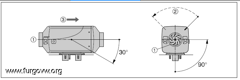

Creo que los 90º los has girado en el sentido equivocado
Hector-kriegos
segun ese esquema... si que la has montado los 90 grados en sentido contrario... fijate en la tapa... es lo mas facil para poder verlo
javier.daraio
La has puesto al revés... Tiene que quedar con la bujía hacia arriba... Como en la tercera foto.. donde está desmontada.
