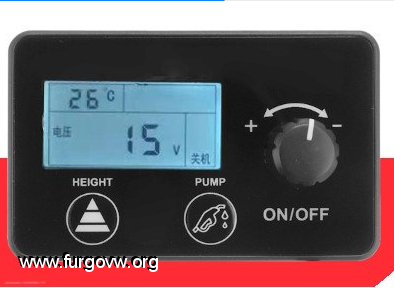

Pensaba pillarme una calefa aprovechando las ofertas de estos días. ¿Que mando me recomendáis entre los dos de las fotos? El segundo se ve bastante, pero del primero no tengo información. Sería interesante saber si tienen el mismo tipo de conector, para poder cambiarlo si no me convence el que pida.

Hey, ya he descubierto como apagar el de pantalla LCD sin tener que usar el mando.
Simplemente manteniendo el botón de encender unos segundos.

Cita de: Neptuno_a80 en Noviembre 11, 2018, 17:21:18 pm
...Simplemente manteniendo el botón de encender unos segundos.
Eres el puto amo, graciaaaaaaassss!!!

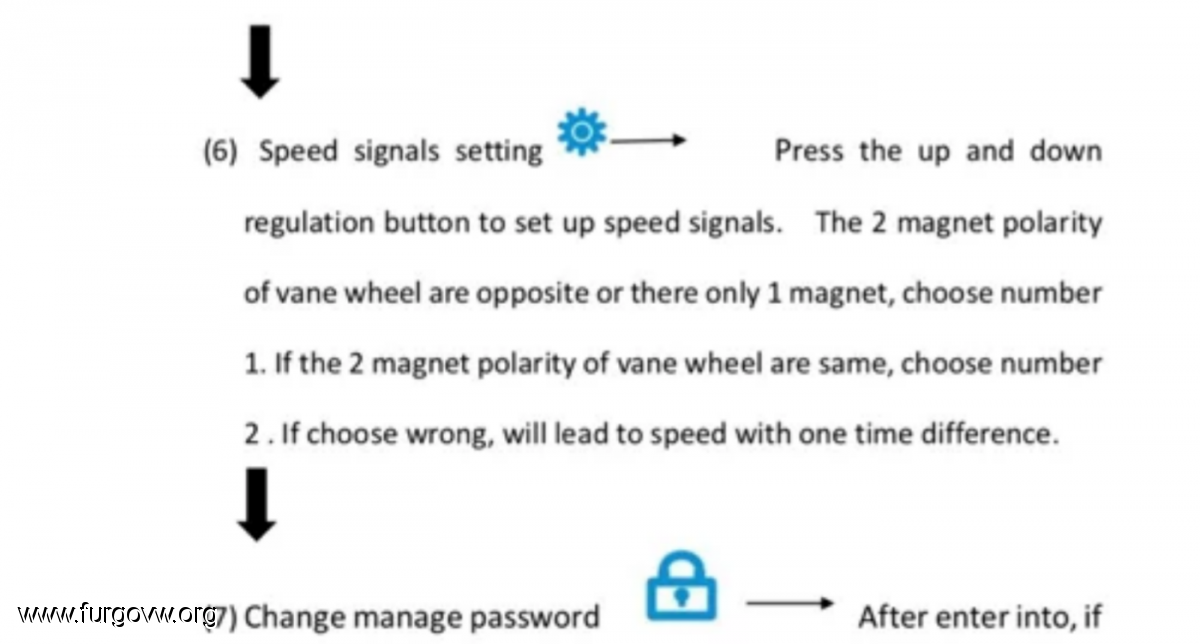

Vale muy bien SN2... y de dónde saca el tío del vídeo que es así? qué SN2 significa regularla para la altura?  ???
No sé si me explico es como si yo digo que rascándome la nariz se me quita el dolor de tripa.
Yo hasta que no vea que eso lo dice un manual... aunque sea un manual chino y un compañero haya estado una semana en altura con ese ajuste funcionando bien...  (Widget) Permítirme que dude.
De hecho un compañero ha colgado unos mensajes más atrás unos pantallazos del pdf del manual del LCD y esto es lo que pone respecto de seleccionar SN1 y SN2 algo de la "polaridad, magnético y velocidad de señal" ???? Pero nada de nada de nombrar altura:
