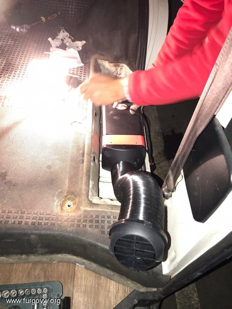

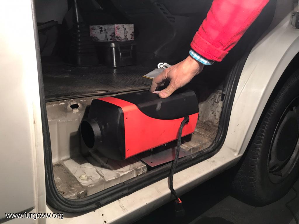

Hola a todos ya me llego y despues de hacer las pruebas pertinentes fuera de la VW T4 procedo a ver donde ponerla.
Debajo del asiento me da algo de miedo porque el tubo de escape estaría muy cerca del depósito.
Estoy buscando sitios alternativos, que pensais en el peldaño del copiloto? O en el de la puerta corredera??
Gracias y saludos

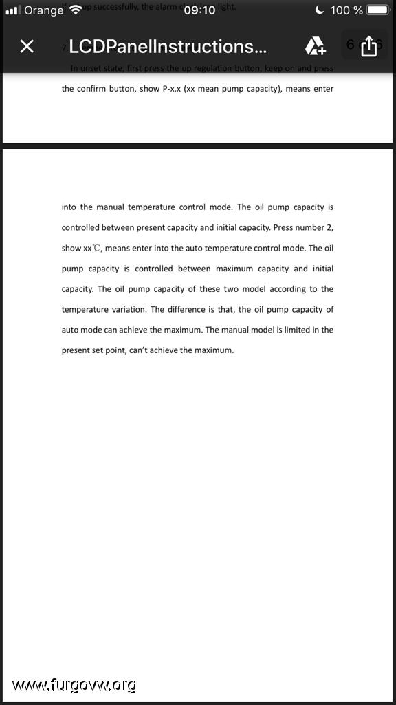

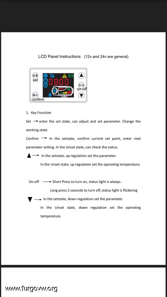

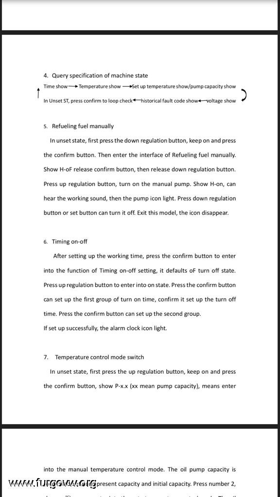

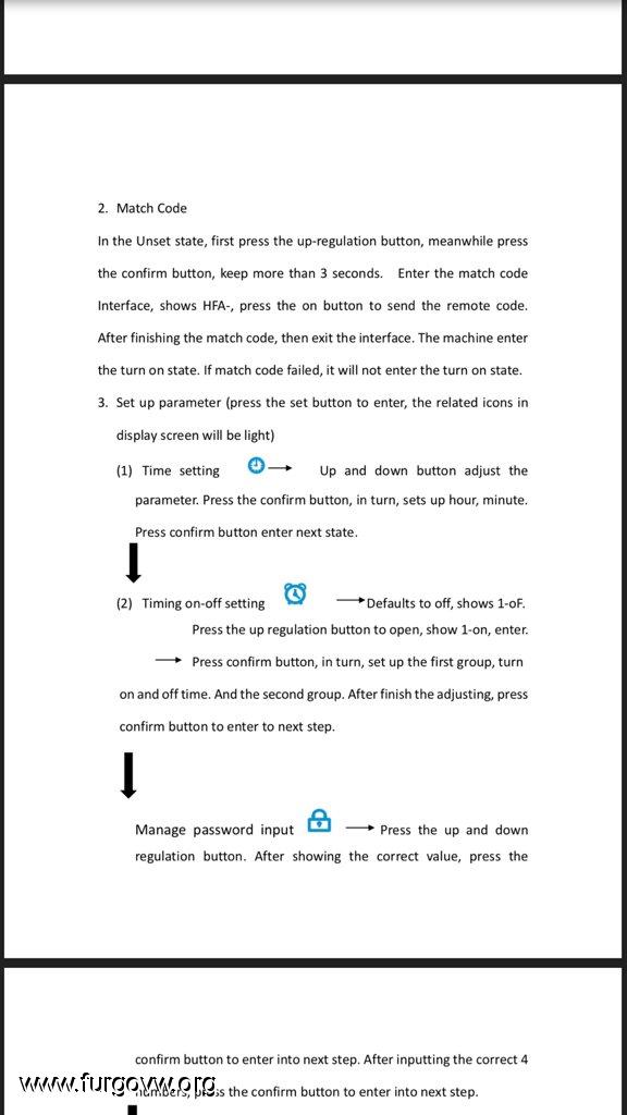

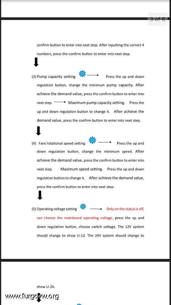

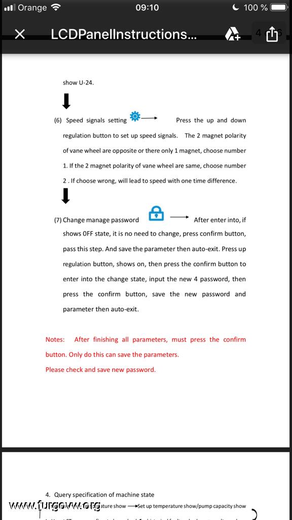

Mi chino me acaba de enviar por Mail, lo siguiente,
Son las instrucciones del LCD explica el modo "secreto"
Espero que os sirva de ayuda!
Saludos,
Sent from my iPhone using Tapatalk
Stunab
Gracias por el aporte, ¿podrías compartir el pdf?
