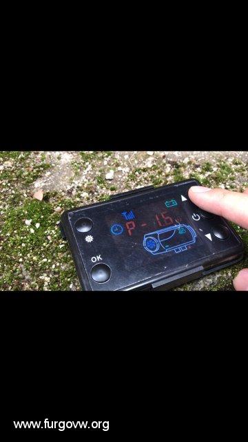

Holaa,
Os suena porque mi LCD esta en HZ para el control de la temperatura?
He visto videos y lo normal es que ponga lo siguiente,
Temperatura actual
Temperatura que deseas poner
Voltaje de la bateria
Pero a mi me sale..
Temperatura
Nivel de Hz de 1 a 5
