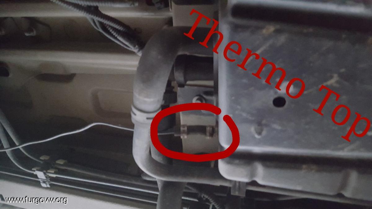

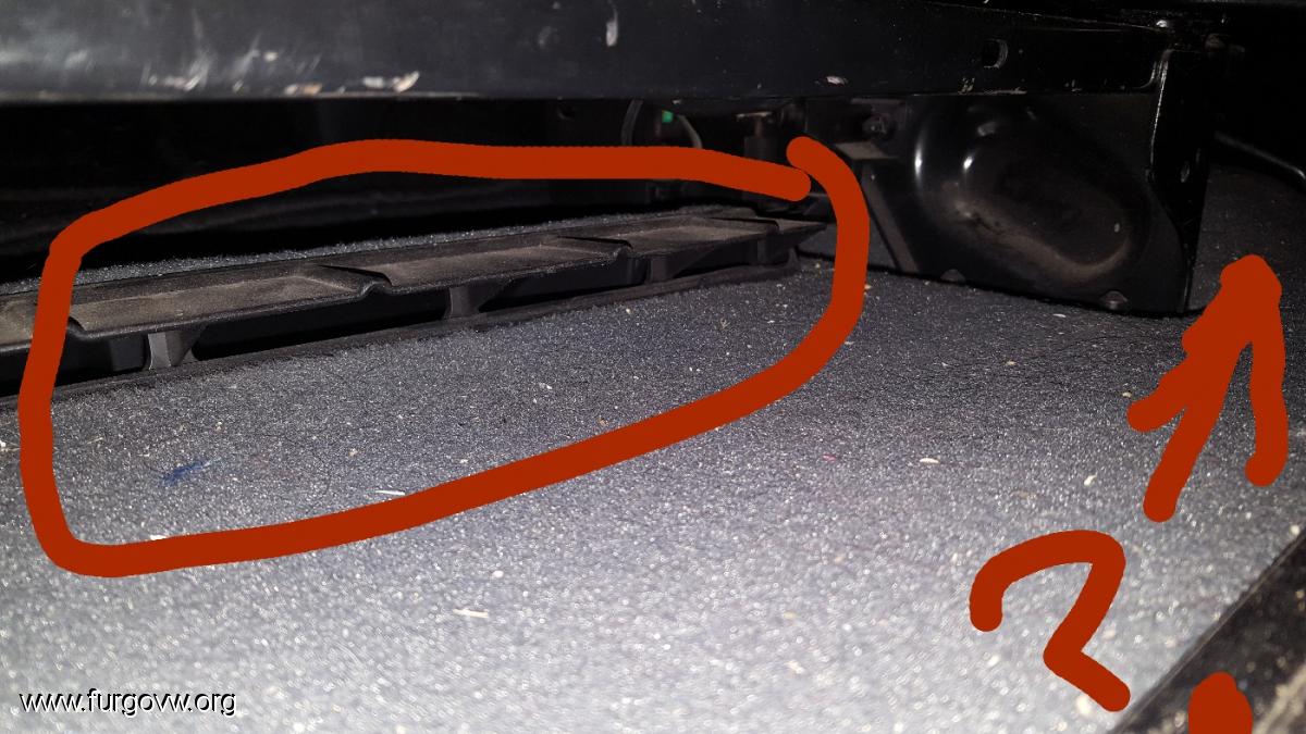

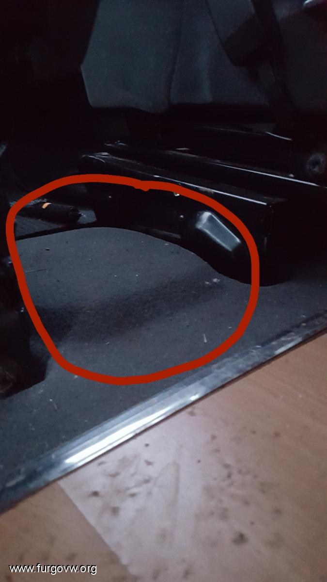

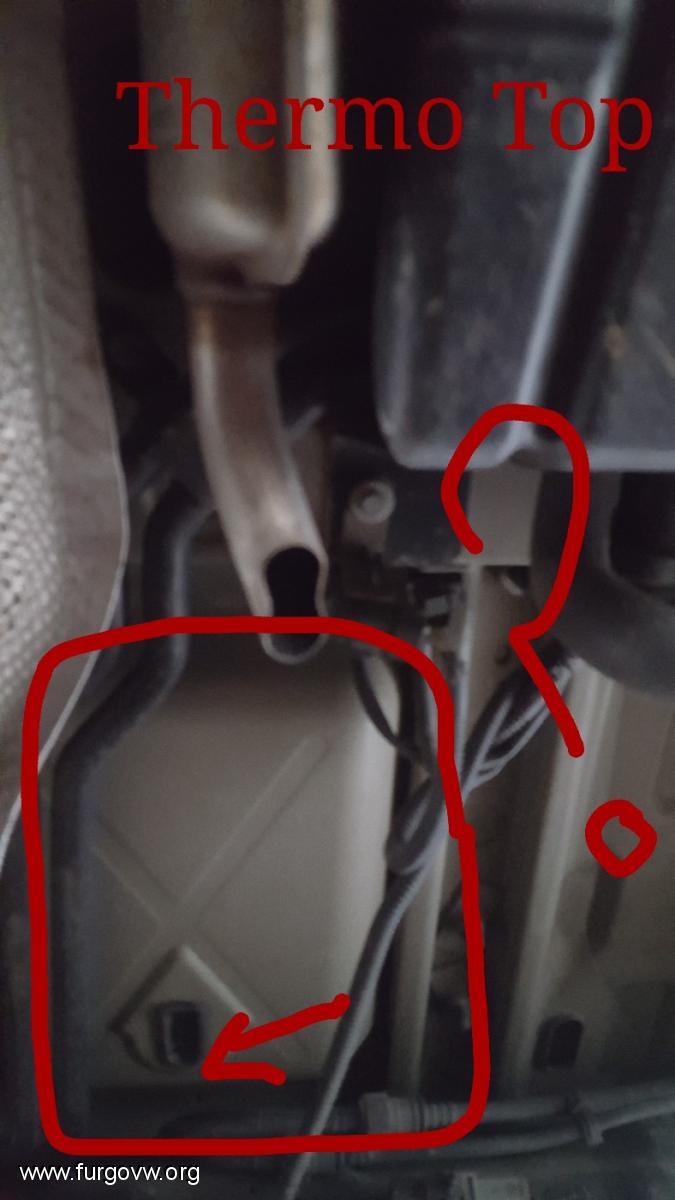

Bueno pues hoy a pesar del frío me he puesto a ver posibles zonas donde instalar mi candybasto en mi Fiat Scudo (he tenido suerte ya que estan de obras en mi calle y he utilizado una zanja como foso).
Tengo instalada de serie la Thermo top por lo que le pondre una T en esta entrada. Es correcto?
Los posibles huecos de instalacion podría ser debajo del asiento del conductor pero me encuentro una salida de aire. Que hago? La elimino?
Por ultimo la Fiat entre los asientos tiene un resalte de unos 5 cm de alto y por debajo de la furgo también sobresale otros 5 cm ...tiene una goma de apertura y el hueco esta vacío...que función tiene ese hueco? Supongo que para el aire de debajo de los asientos pero si los elimino me queda un hueco cojonudo donde meter la calefa (tendra 10cm de alto) y asi pasar desapercibida...¿que es ese hueco? Que opinais de meterla ahí?
