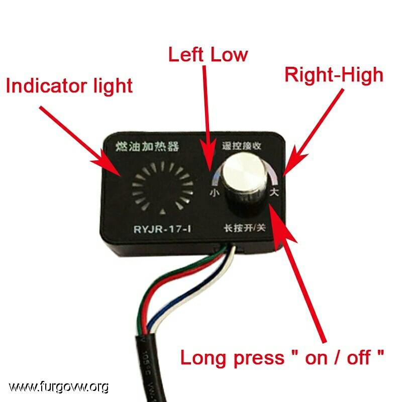

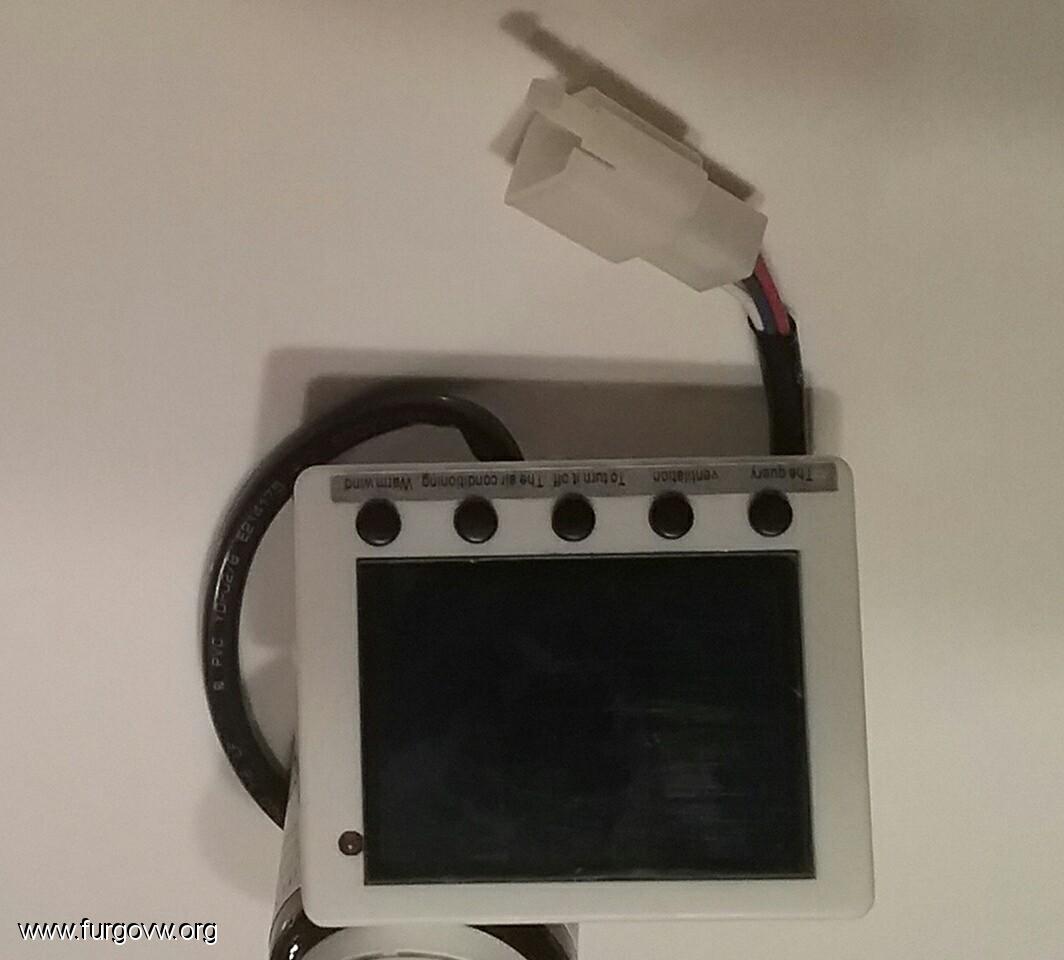

Yo tenía este controlador
Y lo he cambiado por este
El controlador antiguo solo me dejaba encender/apagar y poner 5 niveles de potencia. El controlador nuevo tiene dos modos de funcionamiento. Uno de ellos es igual al mando antiguo con los 5 niveles de pitencia y el otro modo de funcionamiento es regulando una temperatura deseada y así ajusta la potencia según la necesidad, pero ojo que nunca se apaga y cuando llega a la temperatura programada se queda a 1kw que es la potencia mínima.

Yo tengo ese de las fotos pero para dormir en la posicion mas bajao hace demasiado calor por eso iba a poner el termostato stc1000

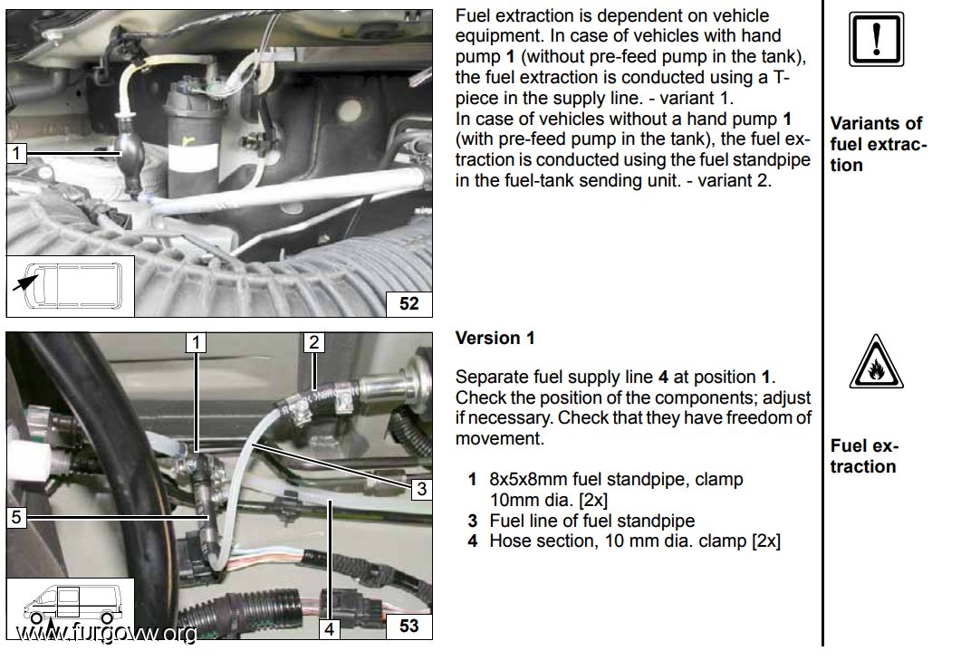

Hoy he estado poniendo la T para la calefaccion. LA he conectado a la linea que va desde el deposito a el filtro. En esta linea hay una pera de cebado. He desconectado el filtro de la linea y he cortado el maguito en los bajos. Ha salido un poco de diesel, pero casi nada con lo que esperaba. La furgo esta en reserva y en la calle esta un poco inclinada hacia el lado del deposito. Bueno, he puesto la T, las abrazaderas y demas. He conectado la linea otra vez al filtro y he intentaod cebar la linea con la pera de cebado. Bueno, pues no se ha cebado y cuando he ido a arrancar me pone Stop. El motor se mueve pero no arranca la furgo.
Puede ser que al estar en reserva no coja cobustible la pera de cebado?? Que puede ser??
A ver si alguien me ayuda!!
Un Saludo!

La T se coloca en el retorno, lo más cerca posible del depósito, conectandoloa a la subida sólo consigues, si la haces funcionar, que cada noche cuando la uses ,al día siguiente se te ahiga descevado el circuito y tengas que cevarlo para poder arrancar la furgo, o como consecuente el fallo que tienes.
Vuelve a montarlo como lo tenías, une ese manguito y colocado en el retorno como pone en las instrucciones y a partir de ahí debería funcionar. Aunque yo cuando vi el espacio que quedaba para trabajar , y lo hice en el suelo, preferí montar el espadin, no veía viable hacer ninguna de las 2 cosas en el suelo y sin elevador, por eso opté por el espadin creo que es más fiable

Yo encontre esto, creo que es para el mismo de furgo. Como tengo pera de cebado, la he colocado hay.
Si se ceba una vez, porque se iba a descebar ?? mmmm

A mi entender por qué deavías el circuito de gasoil. A la gente que le pregunté, algún montador de 4x4 que tenemos en la zona y las instala fue lo que me aconsejo,ahora si quieres probar a llenar el depósito y comprobar haber que tal, o esperar otra opinión, haber si alguien lo ve de una manera diferente, como te digo yo monté el esadin

La verdad que el espadin es lo mas seguro. Pero no puedo quitar el deposito en la calle...ni puedo levantar la furgo jejeje. Voy a ver si pongo diesel en el deposito a ver que pasa. Sino pues quitare la T y pondre un empalme para dejarlo como estaba.
A ver si alguien mas tiene opinion :). Gracias Jordi ;)
