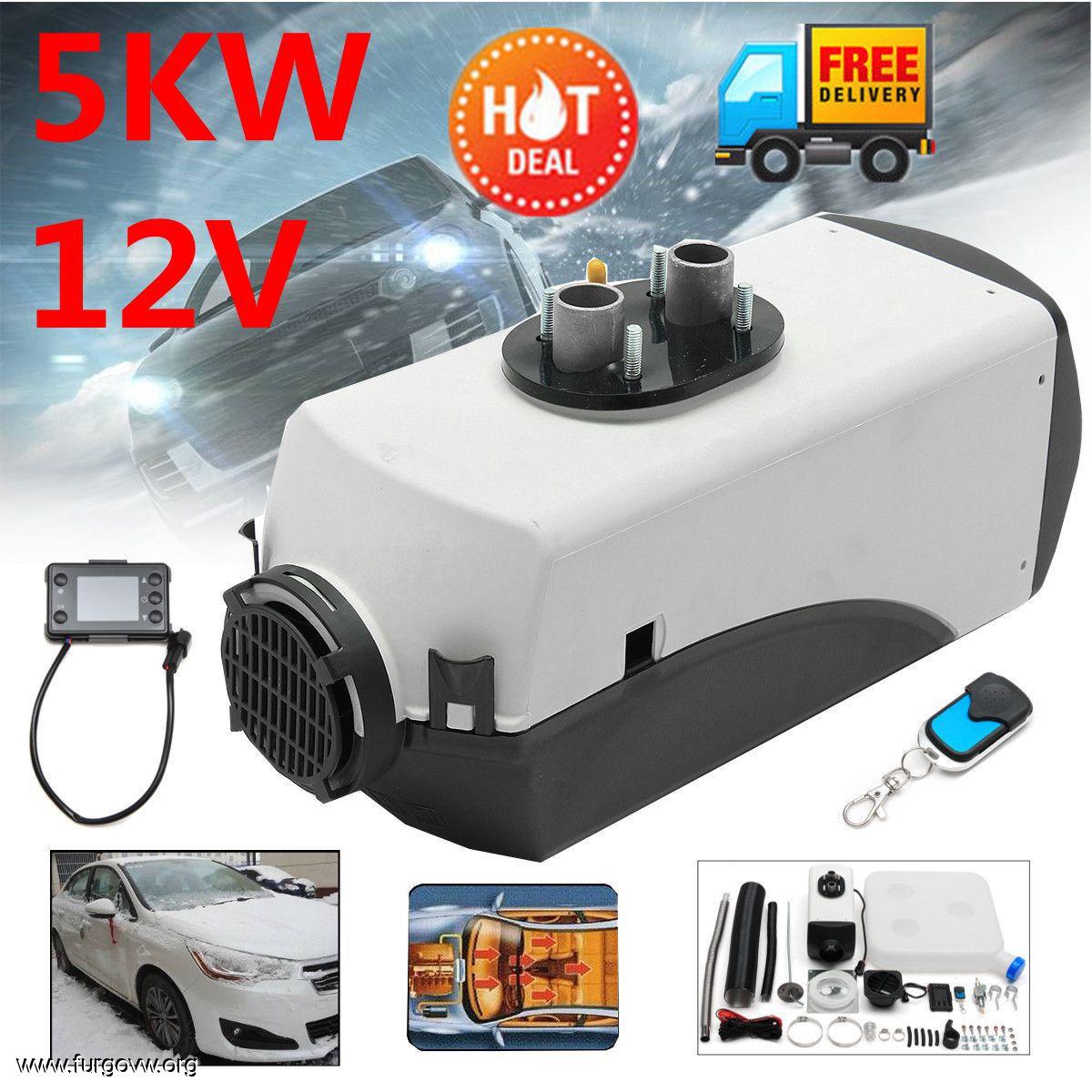

alguno tiene este modelo? he visto que lleva mando a distancia, y por el mando de la candy... yo diria que es mejor.
https://www.ebay.es/itm/5KW-12V-5000W-LCD-Diesel-Car-Heat-Parking-Heater-PLANAR-Calefactor-Calentador/302594746414?hash=item46740d682e:g:EfQAAOSwogpaU0WG
https://www.ebay.es/itm/5-kW-12V-5000W-LCD-Parking-Heater-Diesel-Calefactor-Calentador-Calefaccion-Aire/142614057009?hash=item213475d031:g:gQ4AAOSwBkRaJSG-
Yo tengo esa pero en rojo y sin el mando remote. La de pantalla lcd esta muy bien. Te dice el voltaje ,temperatura interior y otra (que desconozco si se refiere a la exterior o la temperatura antes de arrancar) un temporizador (no lo he probado) creo que para que arranque a la hora que quieras. Y te indica en un dibujo cuando empieza a funcionar el soplador, cuando empieza la bomba d gasoil, un logo de gasolina, que sera para cuando hay poco o nada de combustible y unas barras que va subiendo segun la cale va alcanzando su funcion optima https://youtu.be/Q7O_5My3Z2I
La mia fue por ebay tal rumber. Saludos

Cita de: kangoo_cdi en Enero 14, 2018, 21:00:37 pm
Yo tengo esa pero en rojo y sin el mando remote. La de pantalla lcd esta muy bien. Te dice el voltaje ,temperatura interior y otra (que desconozco si se refiere a la exterior o la temperatura antes de arrancar) un temporizador (no lo he probado) creo que para que arranque a la hora que quieras. Y te indica en un dibujo cuando empieza a funcionar el soplador, cuando empieza la bomba d gasoil, y unas barras que va subiendo segun la cale va alcanzando su funcion optima https://youtu.be/Q7O_5My3Z2I
La temperatura que desconoces no será la temperatura  que tú programas?

kangoo_cdi
Cita de: elrayo en Enero 14, 2018, 21:10:34 pm
Enviado desde mi Redmi 3 mediante Tapatalk
La verdad no tengo ni idea, no me a dado tiempo a trastearla mucho, llevara 4 h de funcionamiento. Un el video marcaba 29 que deduzco que seria la que habia dentro con la cale funcionando y cambiando el display ponia 156 creo que era, que es la que no se, pienso que puede ser o la temp exterior o antes de arrancar el aparato, fuera haria eso unos 10/15 grados

Yo alucino ,,y lugo las webasto y compañía con ruletita na más .

De ese mando se habla en el otro hilo, la Candy heater no lo trae...
