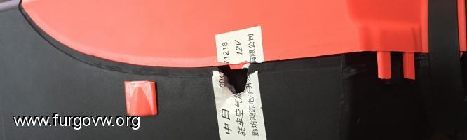

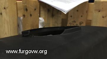

buenos, pues ya recibi esta mañana la famosa cale  ;D peeero, con regalo y decepciones.
la mia fue por ebay, como era de esperar despues del correo de aduana, me toco, y para colmo al poner direcc de envio la direcc de mi curro piensan que es una empresa y me an cobrado los impuestos como empresa/ autonomos, (30 euros de mas) esto despues de un mes de espera para recibirlo fuera del plazo de entrega prevista y tras confirmarme el vendedor en un correo que el envio venia libre de cargos aduaneros, y como es de esperar los queridos agentes de la aduana tratan los paquetes de aquella manera, llego con algunos desperfectos, en fin  ??? toca esperar haber que puedo rascar entre el chino, paypal...etc, suerte y saludos

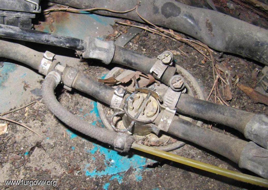

Hoy he ido a comprar la T y un manguito extra como el que trae la furgo y me han surgido varias dudas.
1- Al cortar ese tubo, por donde circula combustible, no descebare el circuito de la furgo? Hay que tener alguna precaucion al cortarlo o solo cortar y empalmar?
2- He ido a una tienda de recambios y las T que venden son de un solo diametro en todas sus salidas, quiero decir que el manguito que trae la furgo tiene un diametro interior de 8mm y el manguito de la calefaccion de 4mm, por lo que no me entra en la T. ¿Como lo hacen los demas? Porque he pensado en dilatar la goma de 4mm metiendo un clavo al rojo vivo pero seguramente se debilite demasiado la goma.
Aqui se ve la diferencia de diametros, la T de abajo es la que entra en el manguito de 8mm, pero en el otro....

Has pensado en coger la t  fina que le viene bien a la goma fina y en la parte que entra la goma más gorda meter primero una goma fina y luego la goma gorda.
Enviado desde mi Redmi 3 mediante Tapatalk
Justo así es como parece que lo hace en el video que se puso por este hilo. Puedes verlo en la foto. La pongo de nuevo para que no haya confusión en el tubo que hay que enganchar. Tb pongo de nuevo el link del video.

En Leroy Merlin te venden reductores para jardinería de 10 mm a 8 y de 8 a 4 quizá te sirva yo leo utilizado bastante para hacer la instalación de agua de mi furgo
A lo mejor puedes hacer como en la foto no? en vez de cortar deconectas el manguito, introduces la T y luego vuelves a conectar con otro trocito pequeño, en la salida de la T para calefa pones otro trocito de manguito normal y luego introduces el de la calefa por dentro y con una abrazadera lo presionas. Yo creo que he visto un chico por el foro que lo tenia hecho asi. Yo estoy pendiente de ver el resultado, a ver como lo hago yo, que por lo que he leido en la T5 no se puede coger de ahi...Saludos y espero ver el resultado. Por cierto tema de homologar e ITV como vas hacer?
No se porque no veia los anteriores mensajes, es lo que te han dicho los compañeros. Por cierto que termostato de amazon vas a montar?
