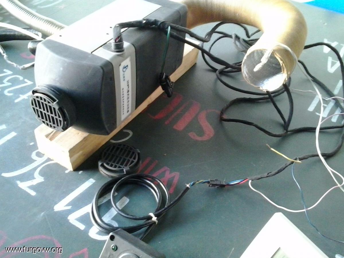

Pues yo ya tengo la calefaccion en marcha, probadisima y con algún extra. No es la Candy, pero me da que son iguales, es el modelo exacto a la webasto airtop 2000.
La mia es esta, y la compre en 2012, y me costo el doble que la Candy, sobre los 500€, pero en ese momento la webasto rondaba los 1000€.
http://www.bilaifu.com/en/index.php?p=products_show&id=374&c_id=40&lanmu=2
y le he incluido este silencioso, que se nota muchísimo y debería instalarse siempre, para evitar molestias a un@ mism@ y a los demás;
https://es.aliexpress.com/item/Free-Shipping-Bus-Truck-Bus-Boat-Air-Diesel-Parking-Heater-Silencer-Muffler-Fitting-Kit/32807097748.html?spm=a2g0s.9042311.0.0.HLZcJ4
y le he incorporado este termostato digital;
https://es.aliexpress.com/item/Black-Digital-STC-1000-12V-24V-ultipurpose-Temperature-Controller-Thermostat-With-Sensor-Temperature-Instrument-Diagnostic-Tool/32828872943.html?spm=a2g0s.9042311.0.0.7lKJNf

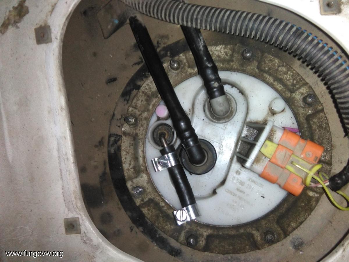

La bomba de gasoil la he instalado con espadín, en una citroen jumper del 2005, que no es necesario desmontar el deposito.

Asi es, la tengo en 22grados se para, y a 19 grados se enciende. pondré mas tarde foto del esquema eléctrico de mi modelo, y donde he conectado los cables del termostato.
el mando de ruleta, se lo he dejado, pero para que funcione con el termostato digital mientras la ruleta esta apagada, o si apagas el digital, poder utilizar la ruleta como viene de serie.

Cita de: jesusbg33 en Diciembre 22, 2017, 13:47:38 pm
Estas seguro??, hay mucha gente con Ducato (o similar) con T instalada
Yotengo una Jumper 2005, y le he instalado espadín, accediendo desde el suelo del conductor, que hay una tapa de fácil acceso.
