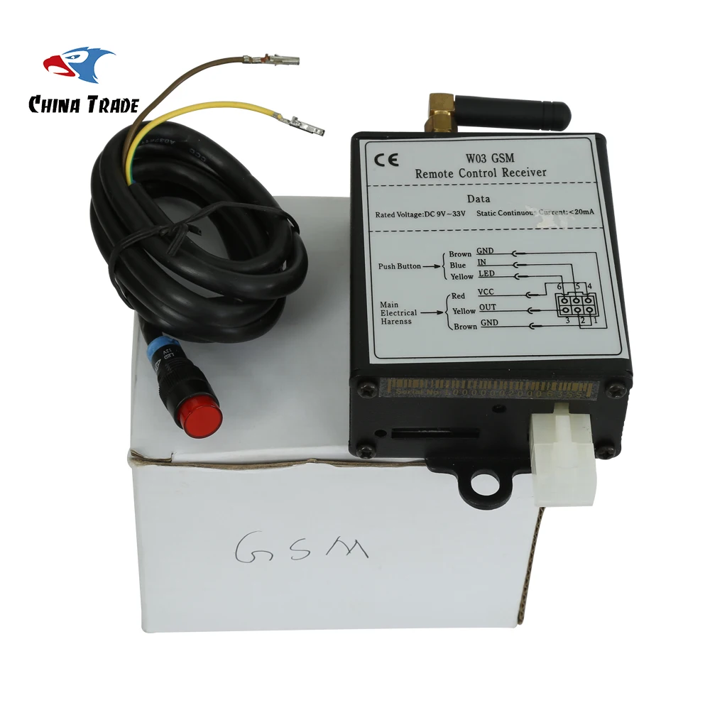

Sobre el tema del control GSM, existe esto y se puede adaptar perfectamente a las "webasto" chinas....
https://es.aliexpress.com/item/GSM-Wireless-Cell-Phone-controller-for-parking-heater/1055525962.html

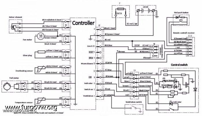

Por lo que veo en el esquema, DE LA CALEFACCION, que habeís puesto más arriba, monta un microcontrolador que contral estas funciones:
RELE
Puerto comunicaciones, probablemente para reprogramar mediante cable RS232
Motor del ventilador
Sensor de sobrecalentamiento
Control de bomba de gasoil
Sensor de temperatura
Conexión de bujia de incandescencia
Reset
Ventilación
Interruptor on
Indicador
Y...Receptor de control Remoto.
Se podría controlar a voluntad de forma cableada al menos:
Encendido y apagado.
El ventilador, encendido y apagado.
La bomba de gasoil, encendido y apagado.
Quizás alguna función más.

Creo que es perfectamente factible montar un control remoto, con un mando chinorris, los típicos que se usan para las alarmas de los coches y el modulo conectado a la placa de la calefacción china, para que mande las ordenes del control remoto, solo hay que puentear el botón de encendido,no tiene más misterio. Me parece más práctico y barato que controlarlo con un móvil, por lo que vale el módulo GSM, que vale una pasta. Quizás se podrían controlar hasta 3 tiempos de funcionamiento, como he visto algunos de 15min, 30min, y 45min, con 3 botones uno por cada tiempo.
Tipo así:
https://es.aliexpress.com/item/DC-12V-10A-Relay-1CH-Wireless-RF-Remote-Control-Switch-Transmitter-Receiver-APE/32687997590.html
De momento esto es todo.

Para el control de la cale por GSM veo mucho más factible un modulo rtu5024 que se controla con app gratuita a un precio de unos 12euros. En los mandos sencillos de ruleta será mucho más fácil de instalar.
Y ya poniendo un cronotermostato tenemos todo el control necesario sobre la cale
Tipo así:
Esto es exactamente lo que tengo yo comprado con la idea de montarlo con la calefaccion, ni mas ni menos.  ;D
Solo hay que saber que dos puntos hacen el contacto para el encendido y sacarles un cable al inalambrico.
En mi caso, se enciende y apaga apretando el boton naranja y este mismo boton, girandolo, hace de control de la temperatura, etc...
