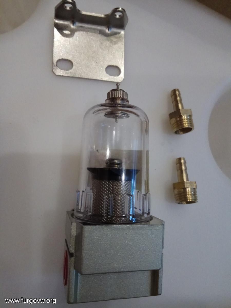

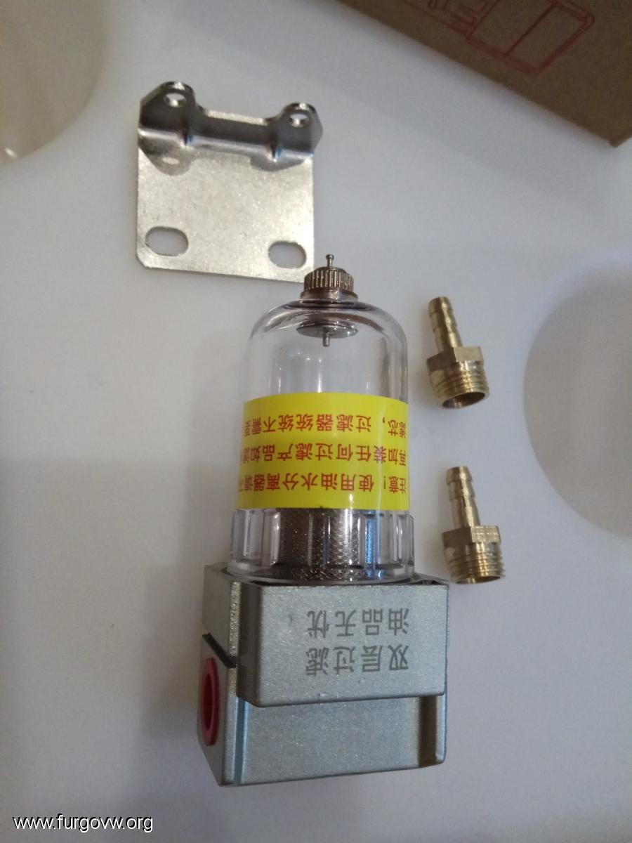

zinskill
Alguien me puede decir que es esto que me ha venido con mi calefacción?????
Mide aproximadamente 10 cm y es de cristal
.confuso2 .confuso2 .confuso2 .loco2 .loco2
¿Te ....... gusta conducir?
Creo que es un filtro de diesel que también separa el agua del diesel.
Fuel Pump turbocharger Fuel water separator filter diesel engine  Bowl Fuel Tank Filter with  Top Cap
http://s.aliexpress.com/iaaqem67

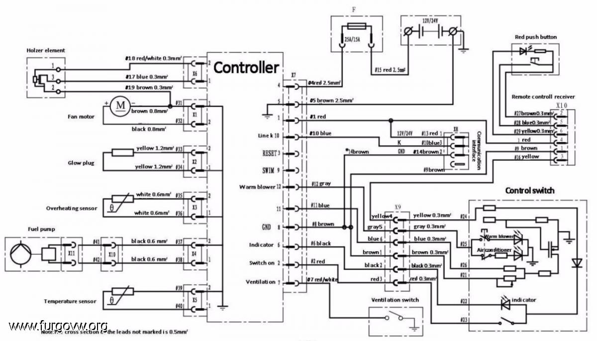

Yuiop_87
A mi me mandaron un manual con el siquiente esquema. Supongo que seran todas parecido. Yo la verdad que ando con tiempo justo para instalarla...asi que no puedo fijarme ahora en esto :O... Seguro que alguien nos lo puede aclarar jajajaja

Cita de: Yuiop_87 en Diciembre 14, 2017, 22:55:08 pm
Saludos!
Genial, seguro que es muy útil, aunque yo no entienda ni papa  ;D al final y como siempre, entre todos seguro que vamos sacando estos detalles  adelante. Por cierto Candy me dijo que si se rompe el mando se puede comprar uno, y si está dentro del primer año nos lo manda sin cargo.
