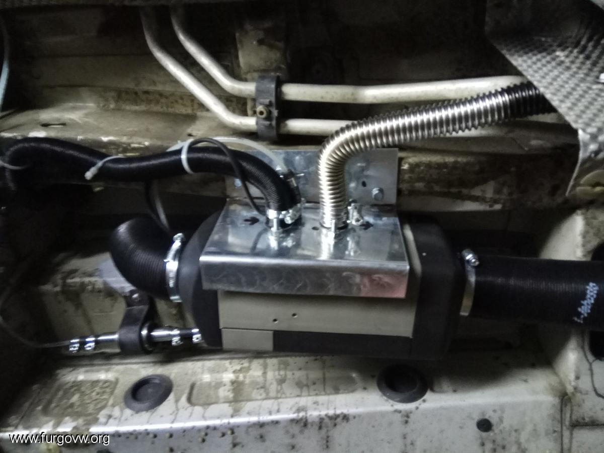

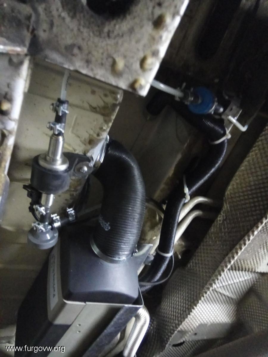

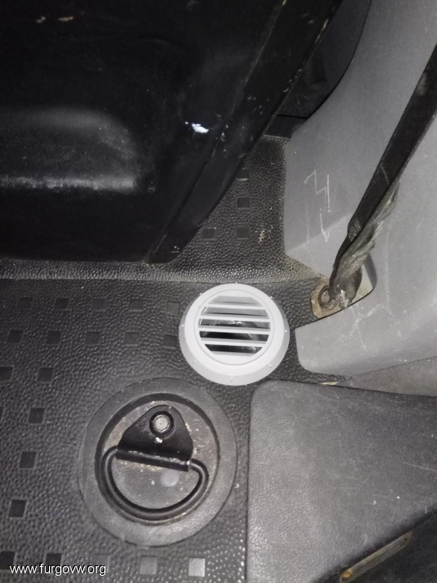

Hace unas semanas he montado a un colega de una T5 una còpia de la Webasto 2000ST que ha comprado el por AliExpress. La verdad es que todo muy bien y el controlador deja controlar por temperatura, tiene 7 velocidades de potencia y puedes programar el encendido y apagado para todos los días de la semana.
Le ha costado 362€+90€ de aduanas (sólo DHL y FedEx)  y es la Belief 2kw Diesel Heater, fabricada y comercializada por JP Trade. La verdad tienen buena calidad pero por 450€ a mi personalmente no me convence.
En YouTube tenéis varios tutorials de ellos y muy bien explicados, aunque al estilo chino.
