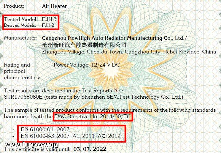

Hoy hablé con la china Candy y le pregunté sobre el tema del certificado CE y si la calefacción llevaba algún tipo de pegatina o placa que indicara la certificación y me envio esto por mail:
Investigando sobre el certificado realizado en la República Checa sobre el modelo la calefacción china, modelos FJH-3 Y FJH-2 y sobre la normativa que cumple, no se si es verdadero o falsificado, pero la normativa a la que se refiere "EN 61000-6-1:2007" es sobre "Compatibilidad Electromagnética", lo cual no se que tiene que ver con la seguridad o los posibles riesgos de la calefacción....
Quizás algún ingeniero nos sepa decir algo más...

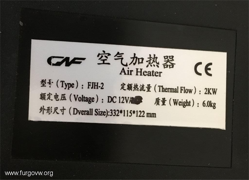

Buscando por Google el modelo FJH-2 he visto muchos sitios donde la venden, no se si es la misma o no, desde luego el modelo si pone FJH-2 y encontré esto:

Que es lo mismo que no llevar nada.
Investigando sobre el certificado realizado en la República Checa sobre el modelo la calefacción china, modelos FJH-3 Y FJH-2 y sobre la normativa que cumple, no se si es verdadero o falsificado, pero la normativa a la que se refiere "EN 61000-6-1:2007" es sobre "Compatibilidad Electromagnética", lo cual no se que tiene que ver con la seguridad o los posibles riesgos de la calefacción. Y me hace pensar que es más falso que un billete del monopoly.
Así que definitivamente, de homologarla nos podemos olvidar. Es mi conclusión.
Pues lo de compatibilidad electromagnética es algo que en algunas itv lo están exigiendo.
Buena investigación, pero la mía no trae esa pegatina. Quizás es otra cosa que haya que exigirles. La mía llevaba una amarilla con letras chinas y ya, ningún tipo de logo CE. Con esas dos premisas quizás ya se pueda hacer algo, aunque todavía nos faltaría el certificado del taller, cosa que imagino que es bastante más sencilla en cuanto tengamos algún conocido o ganas de darle algún euro a alguien.

Una tema sobre la certificación CE ya que últimamente ando pegándome con esto por temas de curro. En Europa es legal la autocertificación de productos: esto es que una empresa puede poner libremente el logo CE y asegurar que está a la altura de las exigencias de la certificación jurándolo por lo más sagrado en un papel, esto es legal y puede venderse; de hecho lo hacen muchísimas (por no decir la mayoría) empresas.
Las consecuencias de esto es que si hay un accidente y se descubre que el culpable es un producto con "autocertificado" CE pero que luego es un churro van a ir a por ti, ahora bien, si eres el chino "Candy" que vayan a buscarte... pero si vives en Europa puedes tener más problemas.
Por otro lado, no hay organismo oficial que otorgue las CE, de modo que la gente que fabrica más a gran escala pide que un laboratorio independiente le haga pruebas y le de el papelito de "esto pasa la CE".
Finalmente con esto digo, si un producto viene de fuera a la UE y no tiene el CE, el comprador/distribuidor deberá encargarse de obtener el sello. PERO, como decíamos antes, no hay organismo que lo haga, de modo que podéis llevar la calefa a un labo y que os lo den, lo que oscostará unos 10.000E... o podéis haceros vosotros el certificado, ahora bien, si se prende fuego y quemáis un camping vais a pagar multas hasta el día del juicio...
Ahí queda eso, si alguno sabe más del tema y me estoy equivocando (que todo puede ser) que me lo diga porfa !
Un saludote !

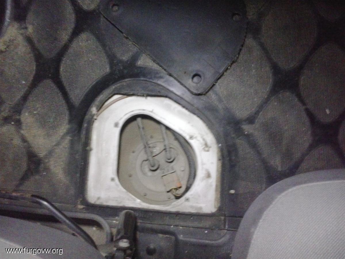

Hola Kitopa, tengo un Jumper y quiero instalar el espadin, pero no se como soltar los manguitos del aforador. Por favor me puedes orientar si tu ya lo has instalado. Gracias
Cita de: kitopa en Diciembre 04, 2017, 20:36:21 pm
yo tengo una jumper, y voy a instalarla conectada al deposito principal de la furgo, pero con espadin, ya que puedo acceder al aforador sin desmontar el deposito.
Aqui una imagen, esta justo debajo de la tapa del suelo del conductor;
Tiene un sitio para ponerlo, que viene de serie, pero si alguien me puede poner el enlace de alguna instalacion en jumper , o similar...
no lo encuentro
Gracias!
