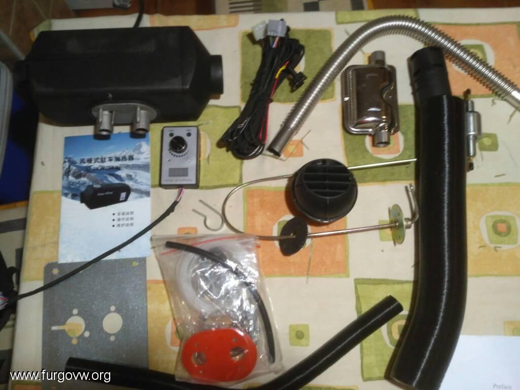

Hoy me ha llegado a mi también. El regalo de aduanas 82€ . En total han sido 300€. Aún así estoy contento. Viene con los dos silenciadores  y sin depósito.
Enviado desde mi Redmi 3 mediante Tapatalk
Es exacta a la mía, pero tú escape es mejor, el mío era el tubo tal cuál sin las terminaciones de las puntas, aunque no ha sido problema porque le he puesto el silenciador al final del tubo y no se oye ni un rumor.
Que faena esas aduanas, es una lotería, aunque contigo se han pasado un pelín en comparación a los demás, por qué agencia te ha llegado? Yo ya dije y para futuros compradores insisto que deben hacerse una cuenta de entre 250 y 300€ así las sorpresas en cualquier caso serán positivas. 300 pavos es un precio muy bueno en mi opinión.

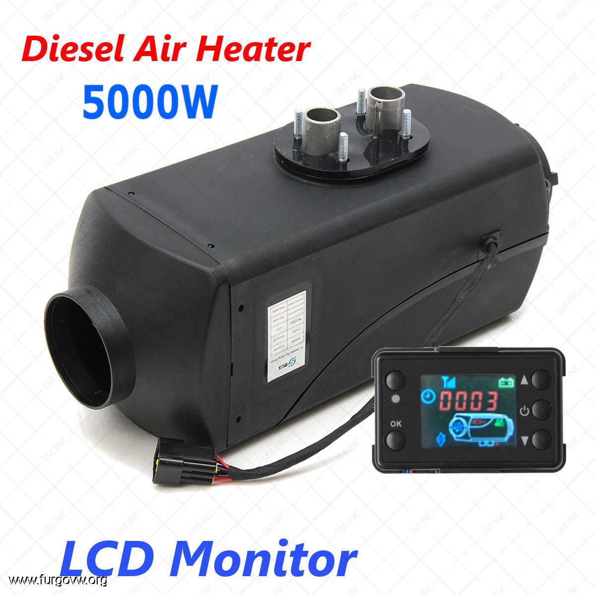

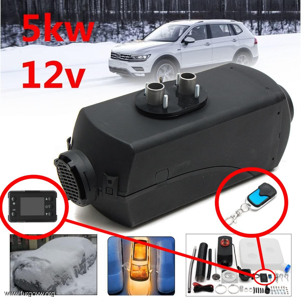

Mirando y comparando por ebay, no salen mucho más caras, las chinas.
Y por cierto he visto algunos modelos que llevan un programador más completo y más similar al de Webasto e incluso un mando a distancia, que debe ser para apagarla y encenderla seguro.
Pienso que todas son la misma, o muy parecidas y de alguna forma si se le podría montar un mando a distancia por ejemplo para poder apagarla o encenderla a voluntad, desde la cama sin tener que levantarse etc... jejeje
