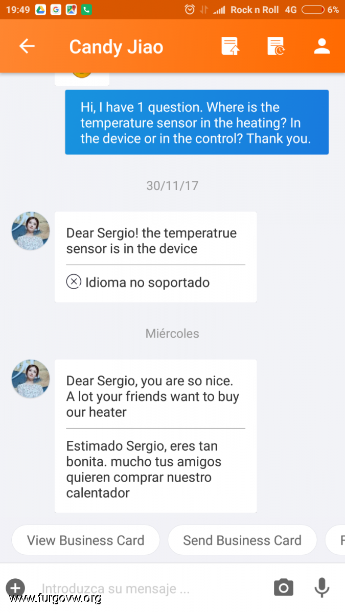

Por cierto mirad lo que me dice la China de la calefacción jaja.
Por si alguien tiene dudas, cosa que he insistido mucho y seguiré haciendo, yo aquí lo único que gano es que me llamen bonita jaja (y tener una calefacción que va estupenda por un precio que me puedo permitir)  .panico .panico

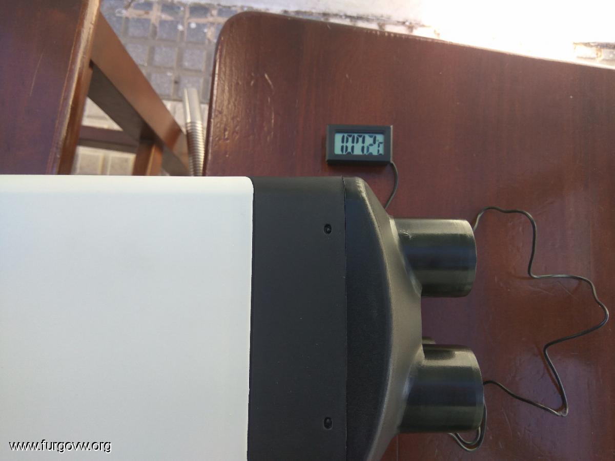

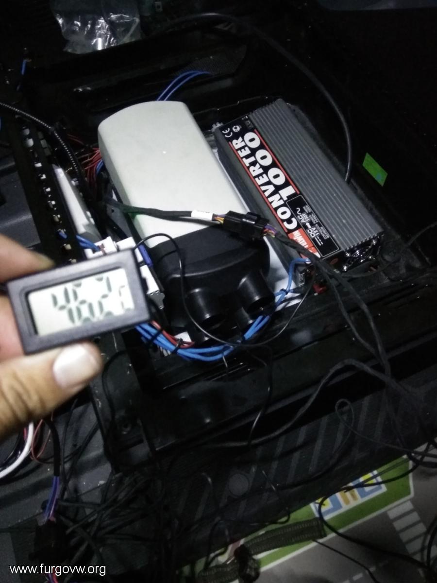

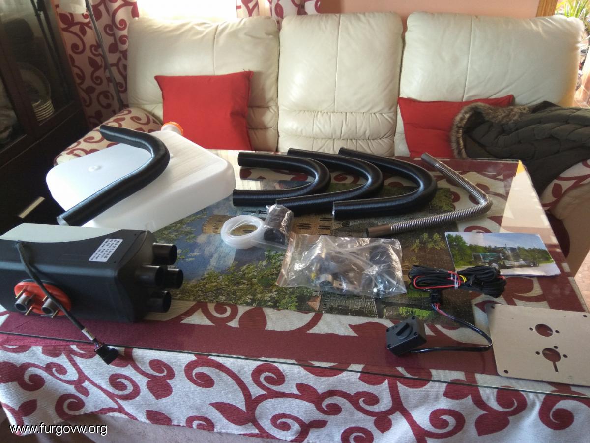

Buenas , os llevo siguiendo desde que se creo este tema , el 28 la pedí y me ha llegado hoy . La he probado con una botella y va perfecta..después de la prueba me puesto a instalarla , en dos horas está todo en su sitio a falta de enganchar el gasoil, creo que primero probaré con la t y si no espadin..he probado con un termómetro a la salida y me a llegado a 107 grados y la calefacción al tacto de la mano fría, no coge nada de temperatura. Me ha llegado sin demasia por aduanas y la he montado en una Ford Transit custom de este año..facilita mucho el montaje hacer un abujero rectangular y montarla en su base ya con todo montado y abrazaderas puestas, meterlo hacia abajo y 8 tornillos a la base con un tapa juntas debajo para que quede completamente estanco..mañana comentaré como me ha ido con lo del gasoil.

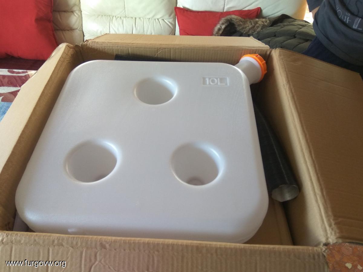

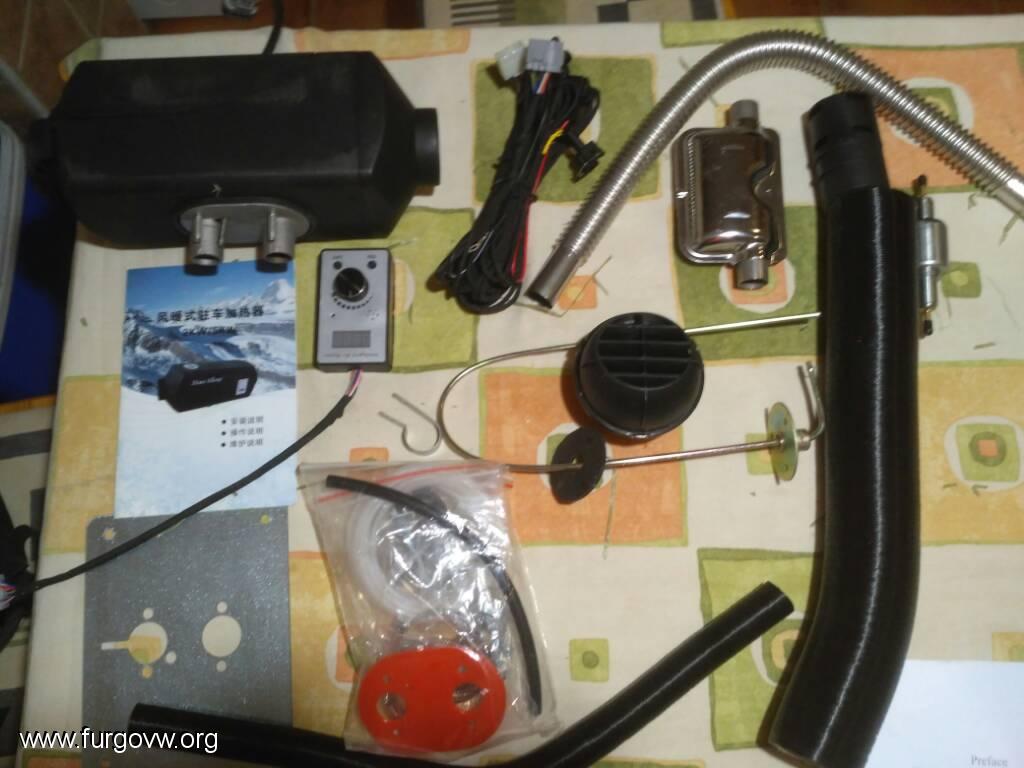

Hoy me ha llegado a mi también. El regalo de aduanas 82€ . En total han sido 300€. Aún así estoy contento. Viene con los dos silenciadores  y sin depósito.
