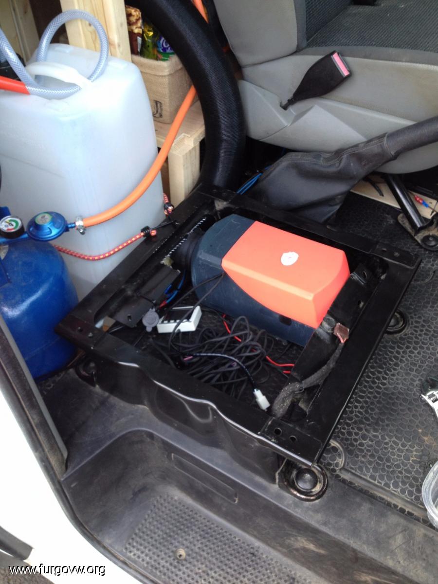

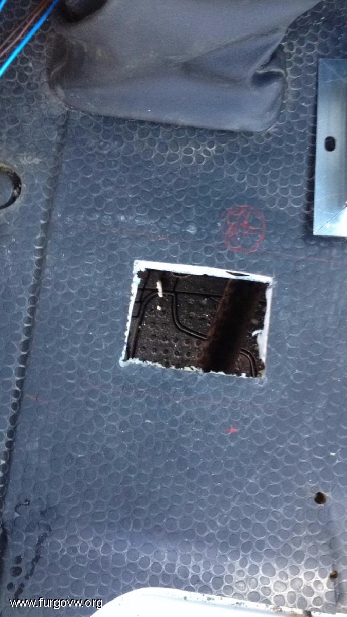

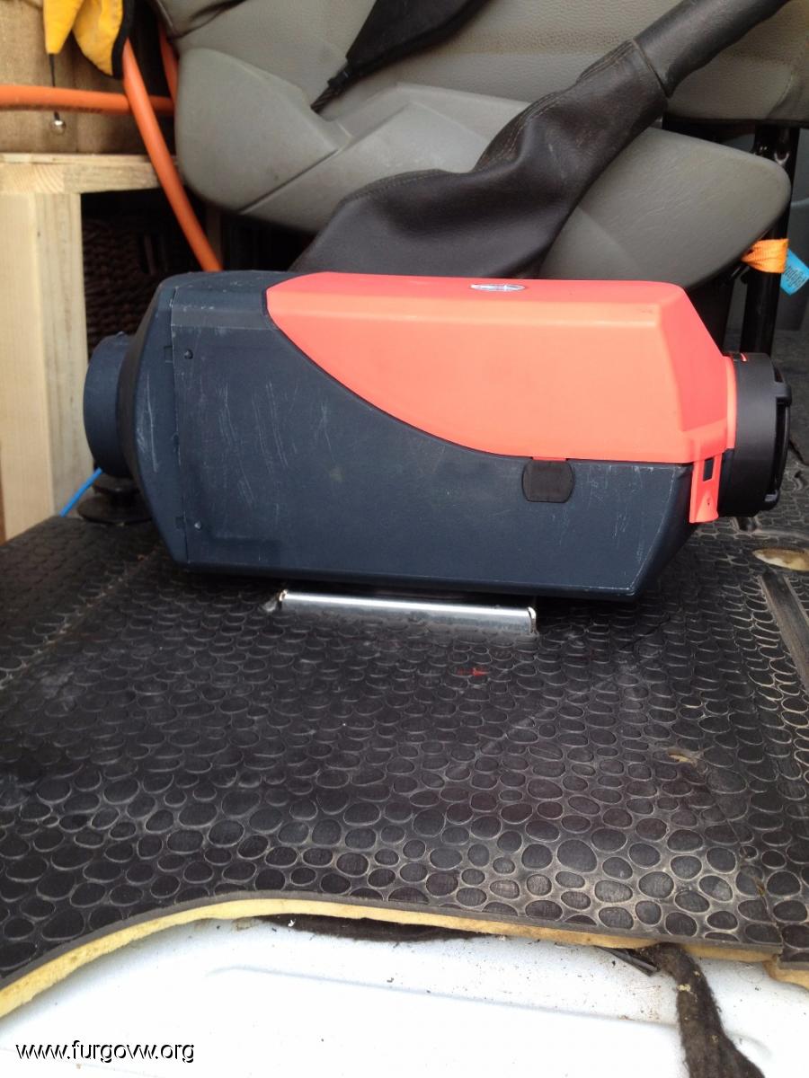

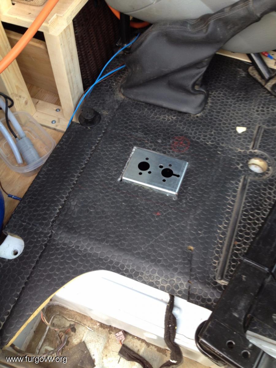

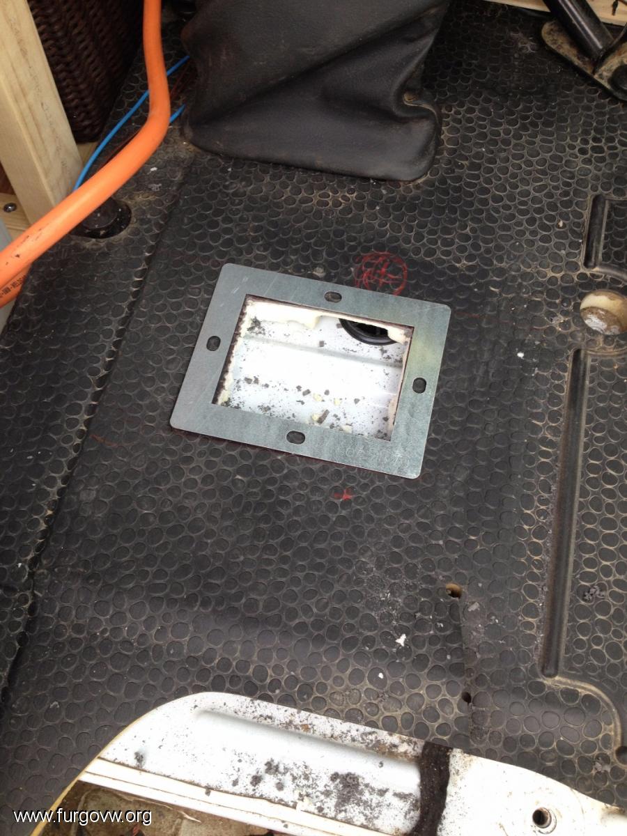

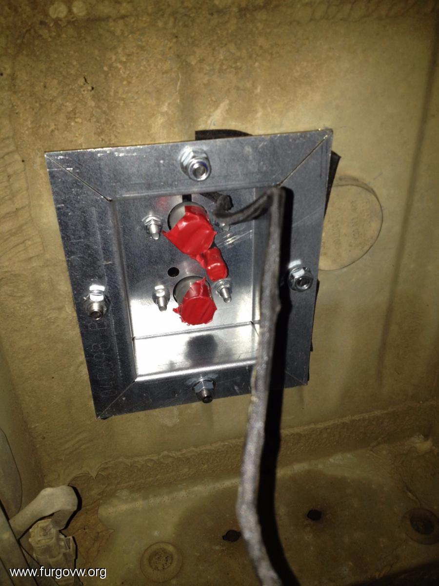

Yo hoy he estado poniendo lo que viene siendo la parte gorda de la calefaccion. He hecho agujero (uno bien grande) debajo del asiento del conductor (Vivaro). En mi asiento vienen las herramientas para cambiar la rueda, no se si en la version "española-europea" tambien. Me hice un soporte en el curro para salvar el aislamiento que viene en el suelo de la parte delantera. Lo he tenido que cortar junto al agujero. Luego el soporte lo he insertado desde abajo y por dentro le he colocado una "pletina" a modo sanwich. Como la base de la furgo no es plana, he puesto una especia de cinta que venia con la calefaccion ( lo que intentado quemar con un mechero y no ha prendido). Asi he salvado los "desniveles" que tenia en la base. El proximo dia (espero que el domingo que viene) Acabare la instalacion (Bomba de diesel, empalme, escape, etc.) Os dejo unas fotos.
Suelo cortado justo a la medida (en la foto la pletina que va dentro de la furgo).
Agujero bien grande!!
El soporte que me hice en el curro (a cambio de un toblerone). ES de acero galvanizado.
La calefa sobre el soporte. Me ha quedado un poco mas alta y casi toca con el asiento
Aqui la parted de abajo. El cable que cuelga es el que ira a la bomba de diesel.
Aqui ya dentro de la base del asiento. Tube que cortar un poco y hoy he tenido que doblar la parte de alante (no he puesto la base donde deberia. Me he desviado un poco. En la salida un codo de 90 (El resto para el proximo dia)
Un Saludo!

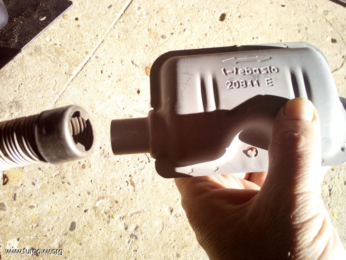

He visto que no coincide el agujero del escape con el silenciador de escape se trata de Webasto original. ¿alguna idea de como conectarlas? ¿tirar de radial y recortar el terminal del escape?

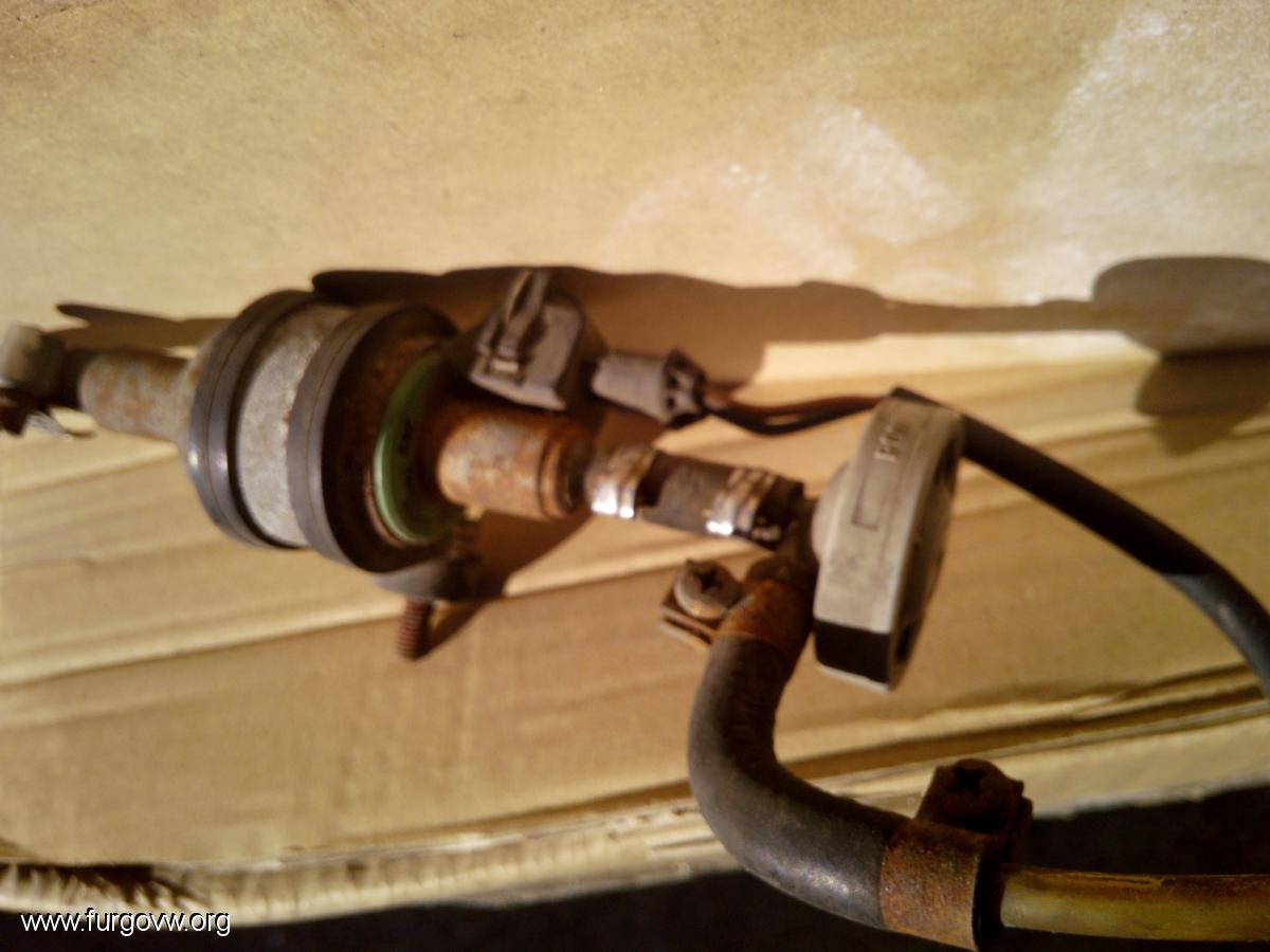

Tras la bomba hay un sombrerete ¿para qué sirve? ¿es una válvula antiretorno?

Cita de: motodaily en Diciembre 04, 2017, 14:14:54 pm
he visto que no coincide el agujero del escape con el silenciador de escape se trata de Webasto original. ¿alguna idea de como conectarlas? ¿tirar de radial y recortar el terminal del escape?
He visto que tras la bomba hay un sombrerete ¿para qué sirve? ¿es una válvula antiretorno?
Se suele cortar el tubo a la mitad y se unen con abrazaderas a cada lado , o le quitas esa protección y lo pones ahí , pero mejor lo otro

Ok veo que hay que cortar el tubo de escape e intercalar el silenciador en medio con bridas, gracias.
Quien no está bien aquí, no está bien en ninguna parte.
kitopa
cuando compreis el tubo aparte, hay que tener en cuenta la medida de los tubos, normalmente es de 22mm o de 24mm.

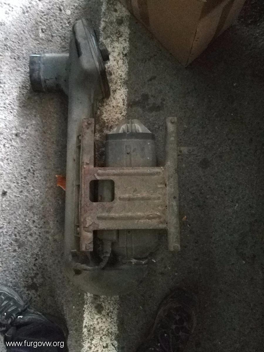

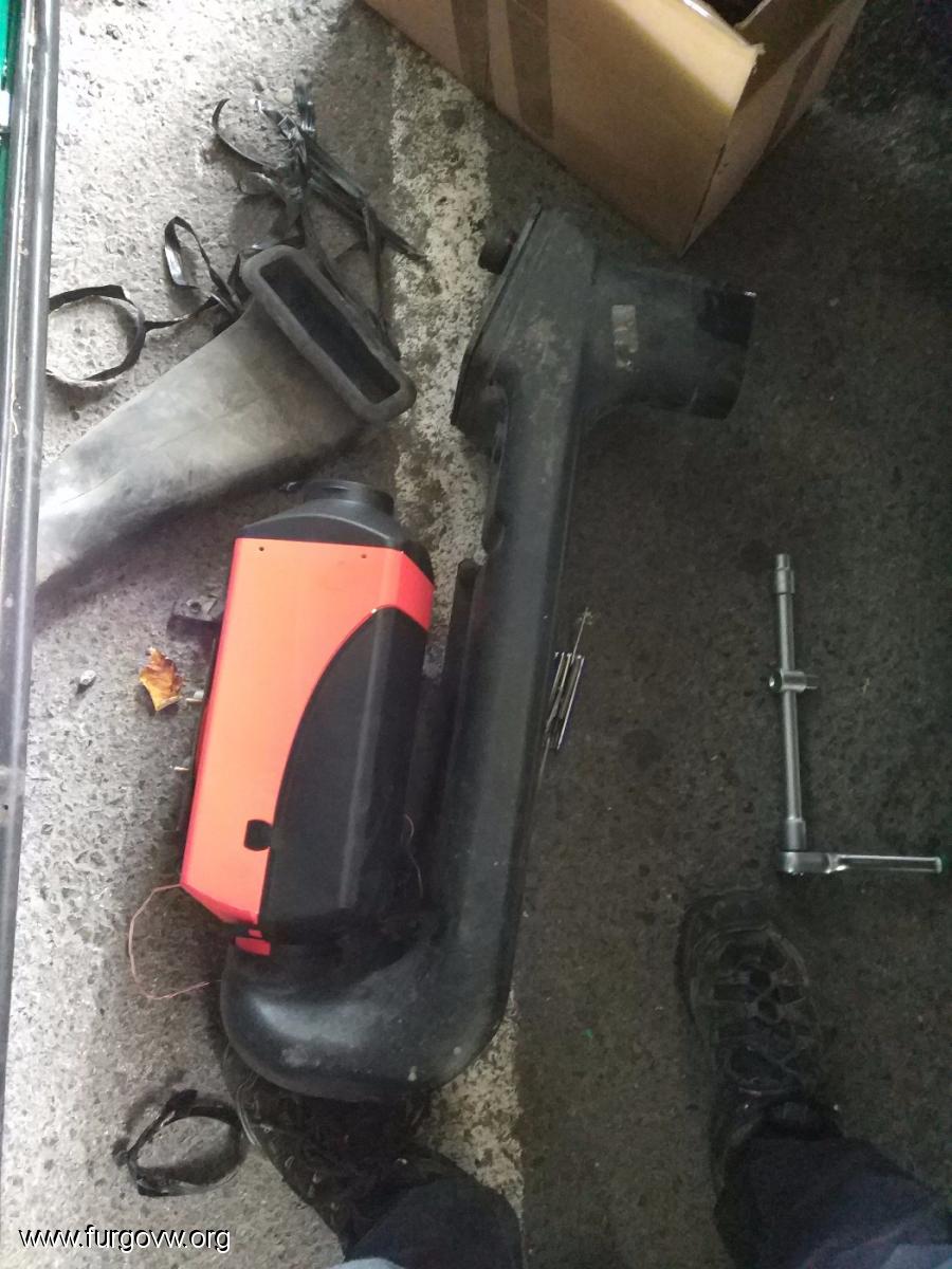

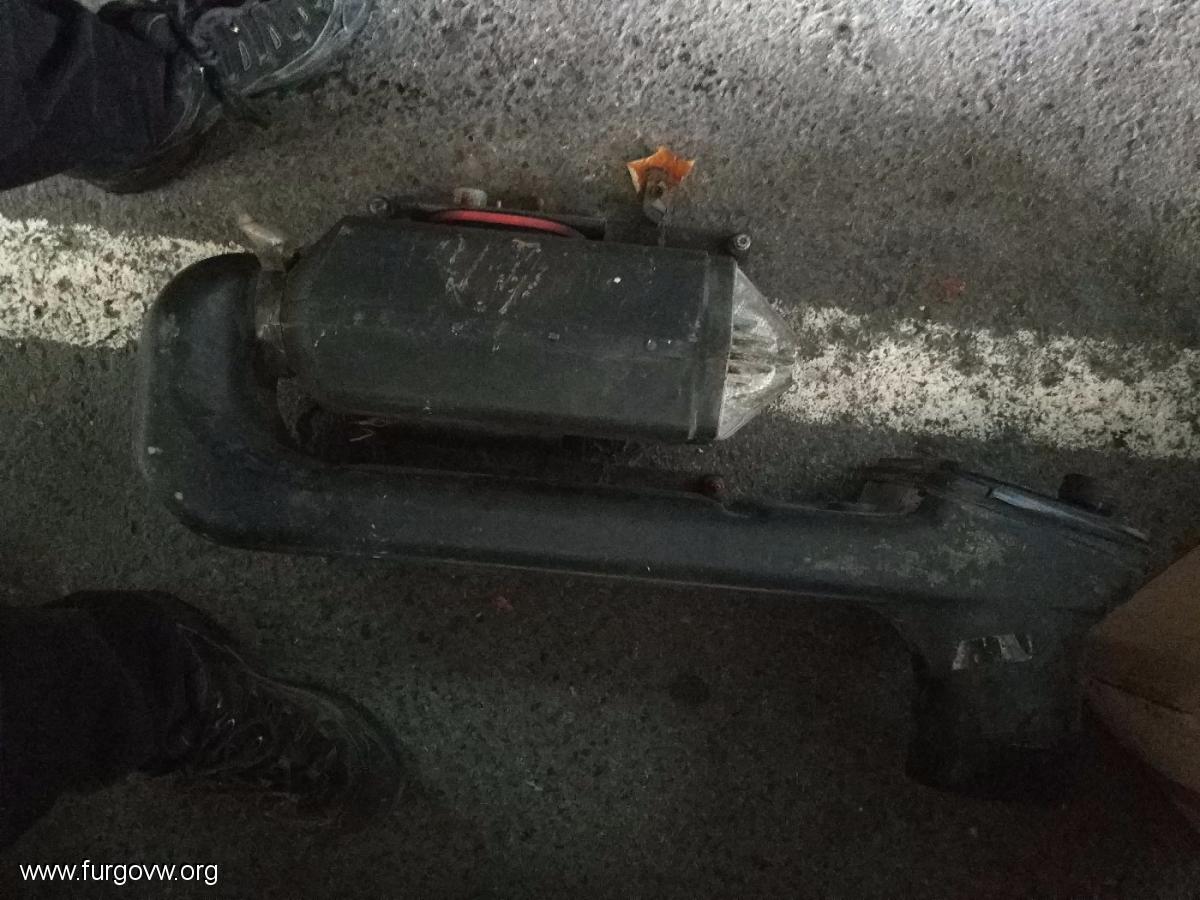

Mira, yo la llevo en una t4
Llevaba una eberspacher d3lc y traia esta base asique ha sido quitar una y poner otra.
Si alguien quiere hacerse una base como esta ya le sacaria fotos con mas detalle pero va perfecta.
El plastico coge el aire de dentro de la furgo, y luego por un tubo de goma vuelve a demtro de la furgo(el tubo no sale en la primera foto)
