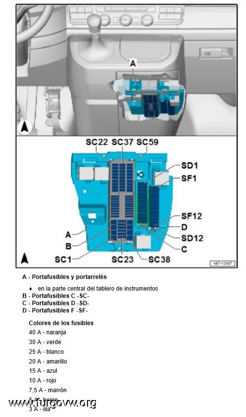

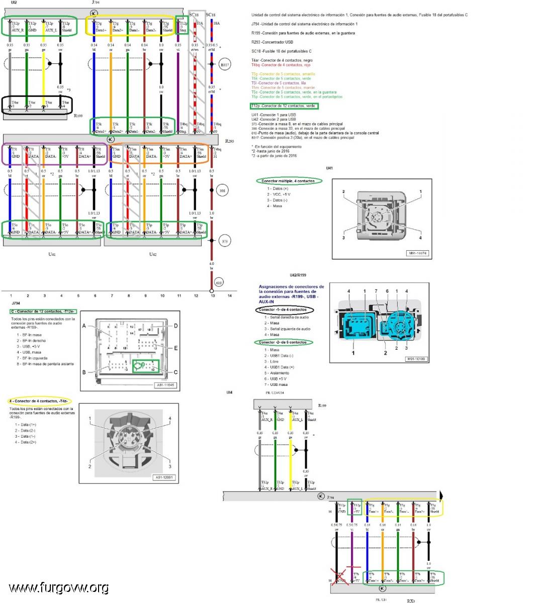

La semana pasada volvi a entrar en el elsawin para sacar más info,
Pongo aki un resumen de imagenes que he ido sacando, por cierto mi furgo es versión de 2016 y con el extra de un usb UI4 se trata de pasar a UI2.
Y la toma del fusibles

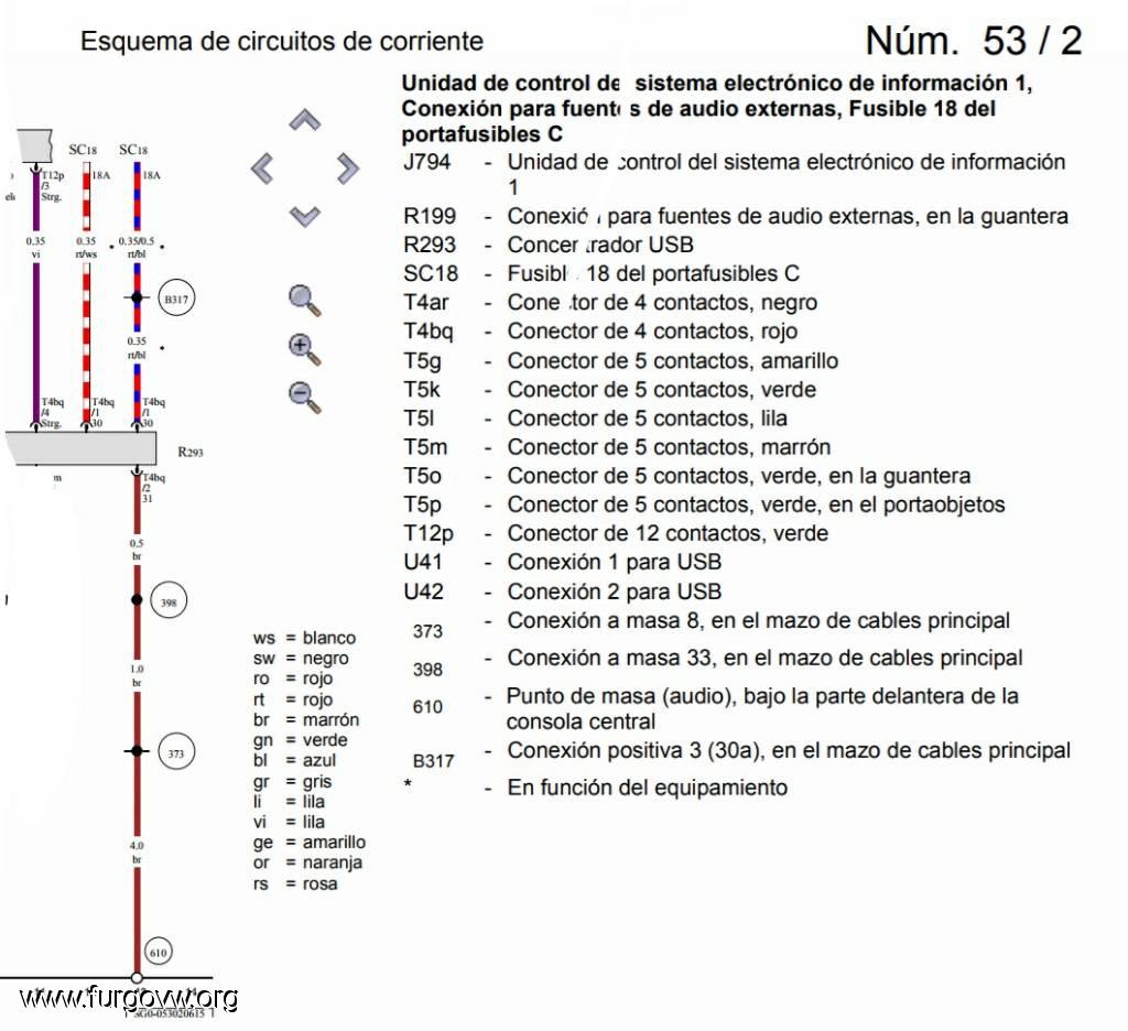

Bueno a ver si alguien me puede indicar como localizar las conexiones que aparecen en redondo con números B317 y 398, que forma tiene porque se supone que son cajas para conexión de varios cables, si no será ver que sale del SC18 y de la tierra 610. O Esperare a "josepindb"  ;)
Y otra cosa según lo que tengo no me encaja ni con UI4 ni con UI2 la conexión del R199 me refiero a "Conector -2- de 6 contactos" todo lo demás si que encaja los datos. Bueno antes de conectar nada comprobare voltajes.

Yo por el esquema que tengo, y lo que leo, son derivacuones del postivo a otros accesorios opcionales. El cable rojo y azul en la mia es opcional segun equipamiento, por lo tanto yo llevare el cable rojo /blanco.

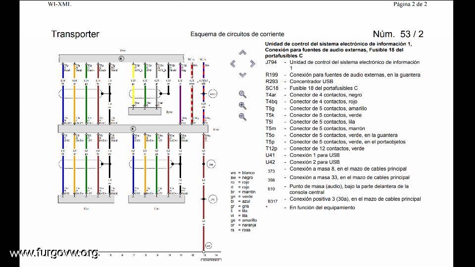

El R199, según el esquema, es la clavija verde  que viene desde la toma auxiliar de la Guantera. La que tienes ya instalada, que trae el usb y el aux. El cable lila, es el exitador(remote) que le da la señal al hub para encenderse. El marrón es masa, debajo de ls cibsola c etral deteas de los fusibles, y el postivo ahi que ibstalsr el fusible mini  de 7,5A en la ñosicion F18 del soporte C. Allí en principio debe tener ya una patilla con positivo directo, hay que montar el resto y listo. No se si me exolivo bien ahora. Pero vuabdo me lie, y oinga fotos y le dedique un tiempo decente a la explicación, ya lo veréis.
josepindb
Derrobi, el esquema que vas puesto creo que es de las conexiones más antiguas, ya que si te fijas, lleva alimentación independiente el usb1 y el aux (R199) estos esquemas son nuevos. Ya no lleva esa conexión de esa manera.
derrobi
Cita de: josepindb en Diciembre 30, 2017, 01:04:42 am
Yo no veo ninguna diferencia en esquemas del ui2 con el tuyo. decir q mi esquema es para el modelo mío ya q los esquemas eléctricos van según el VIN y como el modelo es del 2016 q parece q hubo cambios en el color de cables. Por cierto he puesto el esquema q m viene ya (ui4) y el q tengo q hacer(ui2) no sé si te ha hecho confundirte.
Si miramos los dos esquemas de 2 usb, diria q el q has puesto es 2015 y que he puesto 2016, pero q circuito es el mismo(configuraciones ui2), lo digo por el color del cable q pasa de amarillo a rojo, si cogemos un esquema del 2017 ya solo aparecerá color rojo. He tachado el color rojo porque mi versión es de antes de junio del 2016.

Tambien lo pense, pero si ves el conexionado de un usb (UI4) dicho usb va conectado con el cable( 4 conectores) q es igual q cuando estan conectado 2 usb y tiene otros dos cable q van directos a la radio. Los usb para poner n l centro del salpicadero son de 4 conexiones y no de 6 conexiones.
Si veis algun usb de entrada con la misma configuracion q encaje solo seria conectarlos directamente.
Bueno esto es viendo los esquemas.

Si, me confundí, mirando esquemas son iguales. El esquema que me han oasado s mi a sido con el vim de mi furgoneta y el número de motor

ya has realizado algún otro avance? La duda q tengo es si será tan fácil enganchar al fusible directamente el cable y la toma de tierra 610 donde estará??, si estará por ahí cerca la típica caja q van un pullado de cables marrones q se ven en alguna imagen. Bueno a ver si nos sacas de duda.
