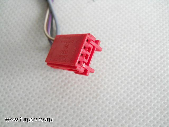

Encontrado en una página rusa, un tio que se lo montó y compro el hub en un desguace, junto con la clsvika de alimentación, lo único que no expmica como lo conectó, pero puso ests foto. Con el codigo que aparece en la clavija, a ver si engte todos vonseguimos la referencias de esa clavija.
derrobi
huiii esa no es la clavija, eso se ve en el etka luego te doy la referencia.
josepindb
Cita de: derrobi en Noviembre 10, 2017, 21:38:44 pm

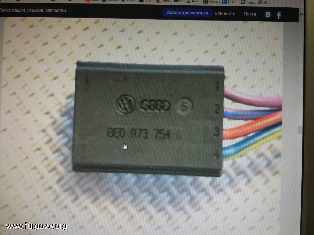

La foto que pongo es de esta clavija según el chico, ruso. Lo único que alli esta fuera. Y el esquema, no lo encuentro por ningún lado. No se si la furgo trae la preinstslcion hecha, pero sin los componentes.
derrobi
Si ese tb lo he visto, pero parece muy rendondo y en una letra no coincide.

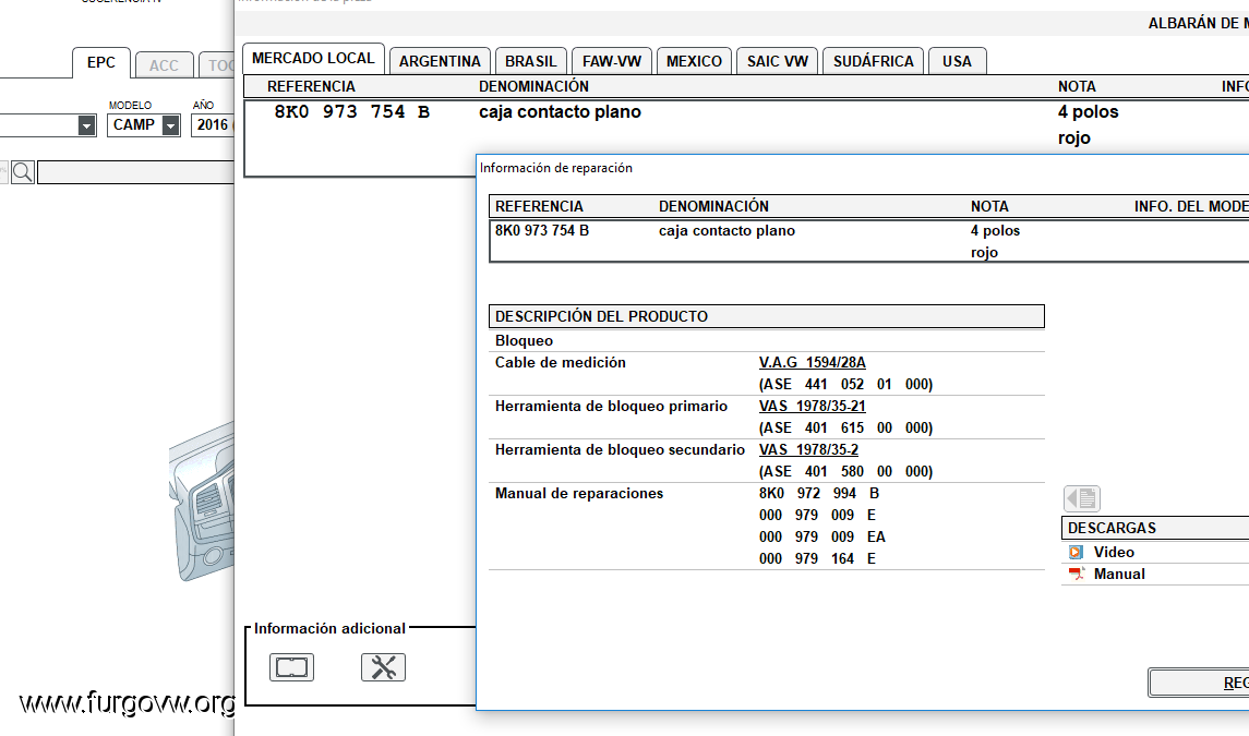

El que dice vw de poner es el 8k0973754b (aki una duda si la ultima letra es solo el color.... el rojo es raro de encontrar sin letra negro hay en aliex...)
Bueno y si alguien tb quiere los pines y cables que VW dice de poner se ven en la siguiente:
000979009E
000979009EA
000979164E
la caja (8K0 972 994) ya viene en el modulo
Por cierto si alguien suma los precios originales al final si sale un pico, los cablecitos al leroy  ;D ;D
Bueno estoy después de esto me saco el titulo de mecánico eléctrico y una pena que el ElsaWin no me de los diagramas no se si es porque son nuevos los modelos o pq ahora es online. Bueno yo lo pondré para enero que no m llega para otras cosas. ;D
000979009E
000979009EA
000979164E

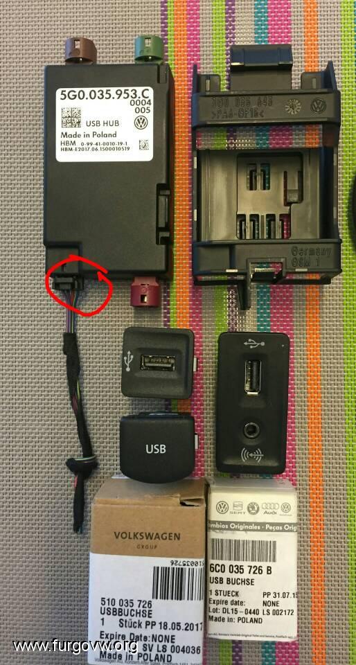

Buenas, tienes el esquema, que programa usas para encontrar todo eso?  Pq yo estado buscando en el programa que se puso en el primer post y no encuentro tanta información.  Y en aliexpress no encuentro el conector ese. Te iba a escribir un privado pero quizas es mejor compartir aqui la información.
La verdad que yo no oedi el segundo usb, pq no me entendí bien, con el comercial, ya que pensé que el de la Guantera pequeña, era el que venía y era el que yo quería. Y resukta que viene el otro con conector auxiliar.

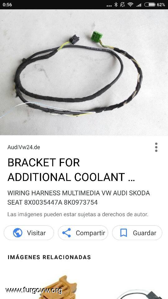

Encontrado este cable que lleva la clavija del hub y otra, pero buscando y buscando me dsdo cuenta que hay una toma usb/aux que lleva ese cable Más el del usb.  Adi que la dufa es, si el cable iría desde el hub a la radio.

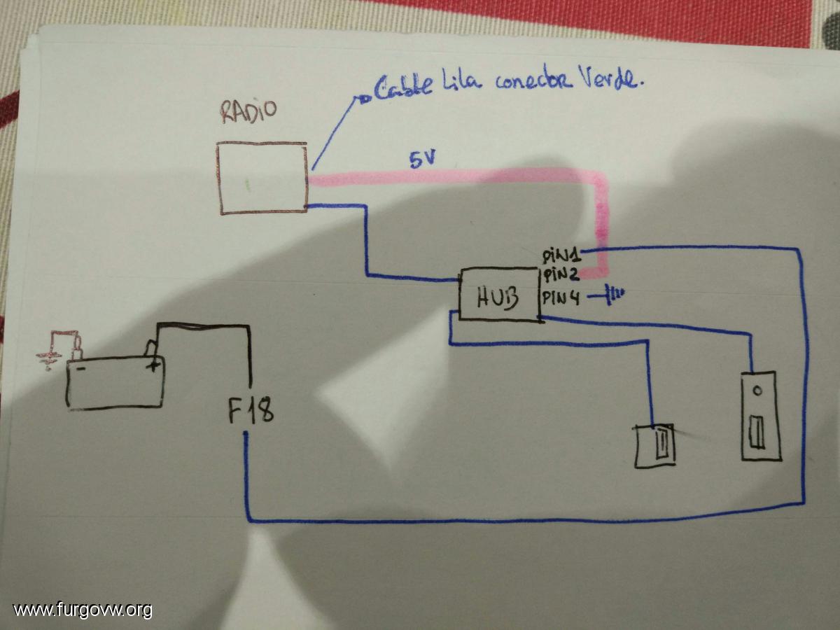

De esa explicación deduzco, que el pin 1, va al fusible 18,positivo 12V. la masa, la pone del mechero, pin 4. Yo llevare los dos cables hasta caja de fusibkes y alli al lado seguro que ahi una masa general. Asi que dos cables unidos hasta alli, el tercer cable que va a la radio serie el remote, 5V al pin 2, cable lila del conector verde de la radio, ahi en vez de hacer un empalme, sacare el lin y unire los dos cables. En el oin y se mete dentro y queda sin empalmes sucios, este cable es para escitar el hub usb y activarlao cuando se enciende la radio, sino siempre estaría consumiendo. Instalación sencilla y se puede hacer  integrada totalmente con la del coche para que no queden cables sueltos.  Después habria que decirle al módulo de confort que hay dos usb activados.
josepindb
Aqui un pequeño esquema, para ver las conexiones, ya e mirado y el hueco del fusible F18  de la caja de fusibles de detras de la Guantera botellero, del salpicadero confort está libre. También estado leyendo en el foro alemán, que si no le dad alimentación al hub, lo que ocurriría es que los moviles se cargan muy lentamente. Pero funcionar funcionaria.
Espero vuestras aportaciones , que esto muy parado.
