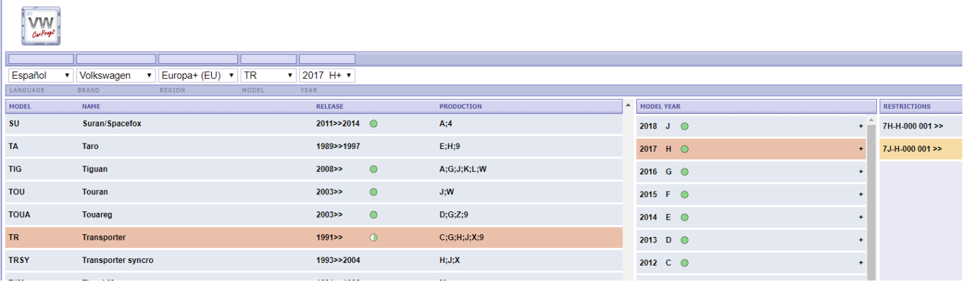

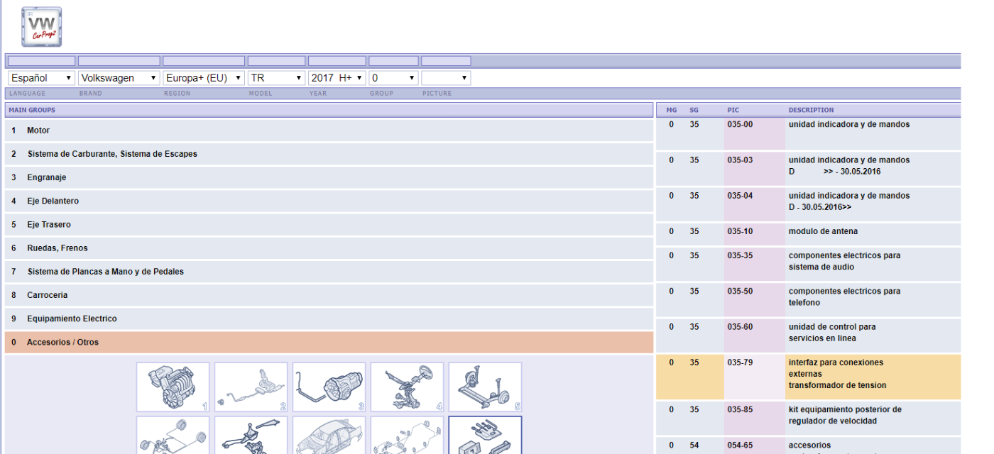

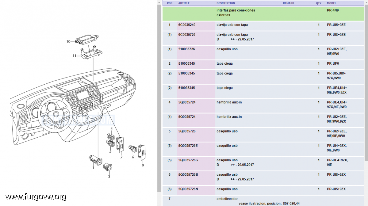

Lo primero no soy un experto pero he mirando un poco por internet.
Esa página lee del programa de VW ETKA y lo muestra online.
Y que es este programa de ETKA es donde vienen todo el catálogo de vw-audi-seat (el grupo) el despiece de todos los vehículos. Cuando vas a taller ellos meten el número del bastidor en el ETKA y obtienen todas las piezas compatibles con tu vehículo.
Otra forma de encontrar las piezas es ir seleccionando el modelo exacto (esto es mas difícil porque en ocasiones hay modelos iguales que por un mes no lo son y cambia algún componente o si el vehículo lleva algo puede no se compatible una pieza)......
Por cierto en dicho programa también vienen los precios oficiales de alemania, el que suele cobrar al taller..... luego el taller al particular ya eso es otra cosa...IVA+.....

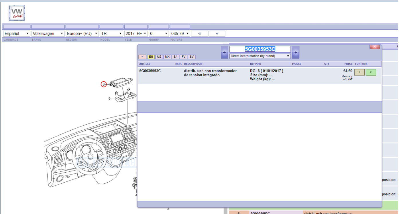

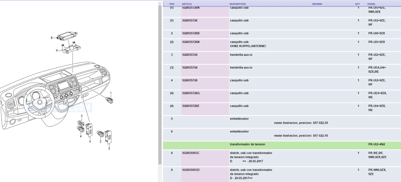

Bueno un ejemplo busqueda de la pieza pero para la versión del otro salpicadero(el programa es el CarProg2):
Bueno ya veis que cada modelo es diferente y en algunos casos por meses cambian y aunque sea el mismo salpicadero

Yo si le doy al enlace que pusiste en el Primer post, me sale un cuadrado para elegir idioma. Pero. Después ta no se donde más tengo que ir.

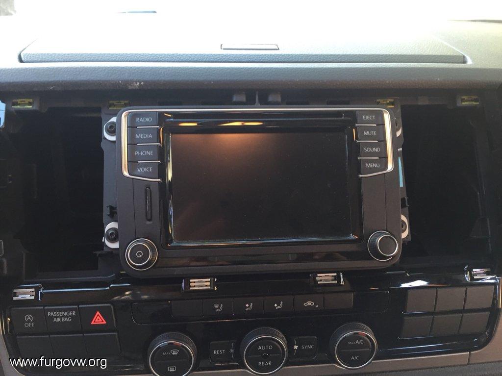

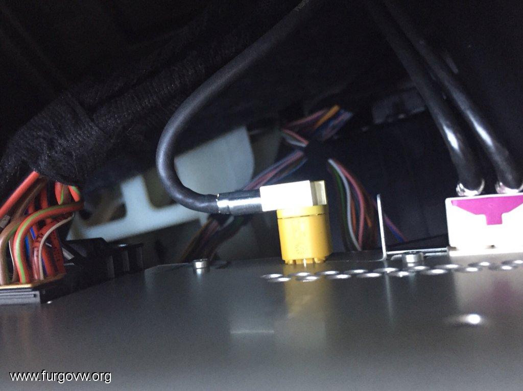

Hola, ayer estuve desmontando el frontal de plástico del salpicadero, saqué la radio y comprobé las conexiones y cableado que lleva. No me dió tiempo de más.  Adjunto fotos.

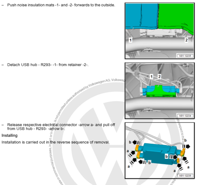

Mi duda es donde está exactamente el swicth R293 y como acceder a él.
Saludos y a ver si lo conseguimos!!!

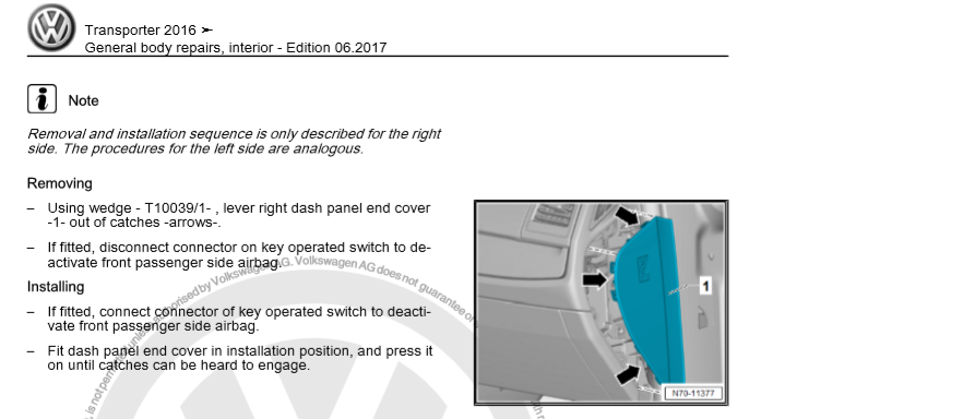

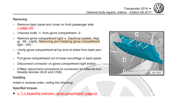

Para acceder te pongo imagenes:
Facil facil........................ (Como se enteren del taller cierran)  >:( >:( >:( >:(
Pero ya digo que se debe de ver cada uno cual es el dispositivo compatible con las referencias según su bastidor.

Lo he modificado en el post inicial, si ponía directamente el enlace parece que va a la pantalla de bienvenida.

mi modelo es 2018, y según la pagina esa hay dos referencias validas, supongo que una sera para el composite media, y el otro para el composite media pro. creo que el hub/usb que e comprado es el correcto, las demás piezas todas ok, y ya tengo la referencia del soporte para ubicarlo en su posición original detrás de la guantera, para los que no tengáis tiempo de mirarlo en la pagina que nos dice el compi os lo pongo aquí.
Soporte Para usb/hub: 7H1971301B (solo hay esa referencia para cualquier T6)
Estoy a ver si encuentro la parte donde explica la conexión de los cables.

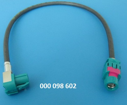

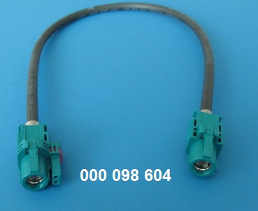

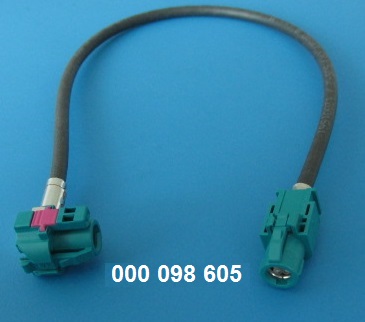

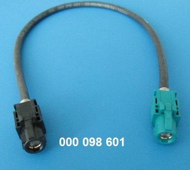

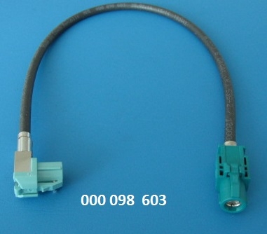

Bueno más datos ya encontré referencias de cable,
Para el usb 510 035 726 (es el sin tapa de dentro de la guantera central) el cable es el 000 098 602 unos 30-40€
y para otro casos
000 098 601
000 098 603
000 098 604
000 098 605
por lo que se ve cambian el angulo, cuesta mas los cables que los casquillos  :-\ :-\ :-\ :-\
El hub pone que usa los mismos cables por lo que entiendo que la conexión entre el usb y la radio también podría ir....... Sigue mi duda que como en mi caso si se pide un usb vendrá el Hub o no????
También estoy pensando en el que me venia de la guantera enchufarlo solo a corriente y el conector del hub al 510 035 726 y ponerlo en el central que es donde quiero tenerlo.(ahorrar, coste 15-20€)
Grrrrr, ya me respondo, No puedo hacer eso, el cable que tendré ya instalado sera el .....604 o .....605 y necesito para  el del medio ....602
