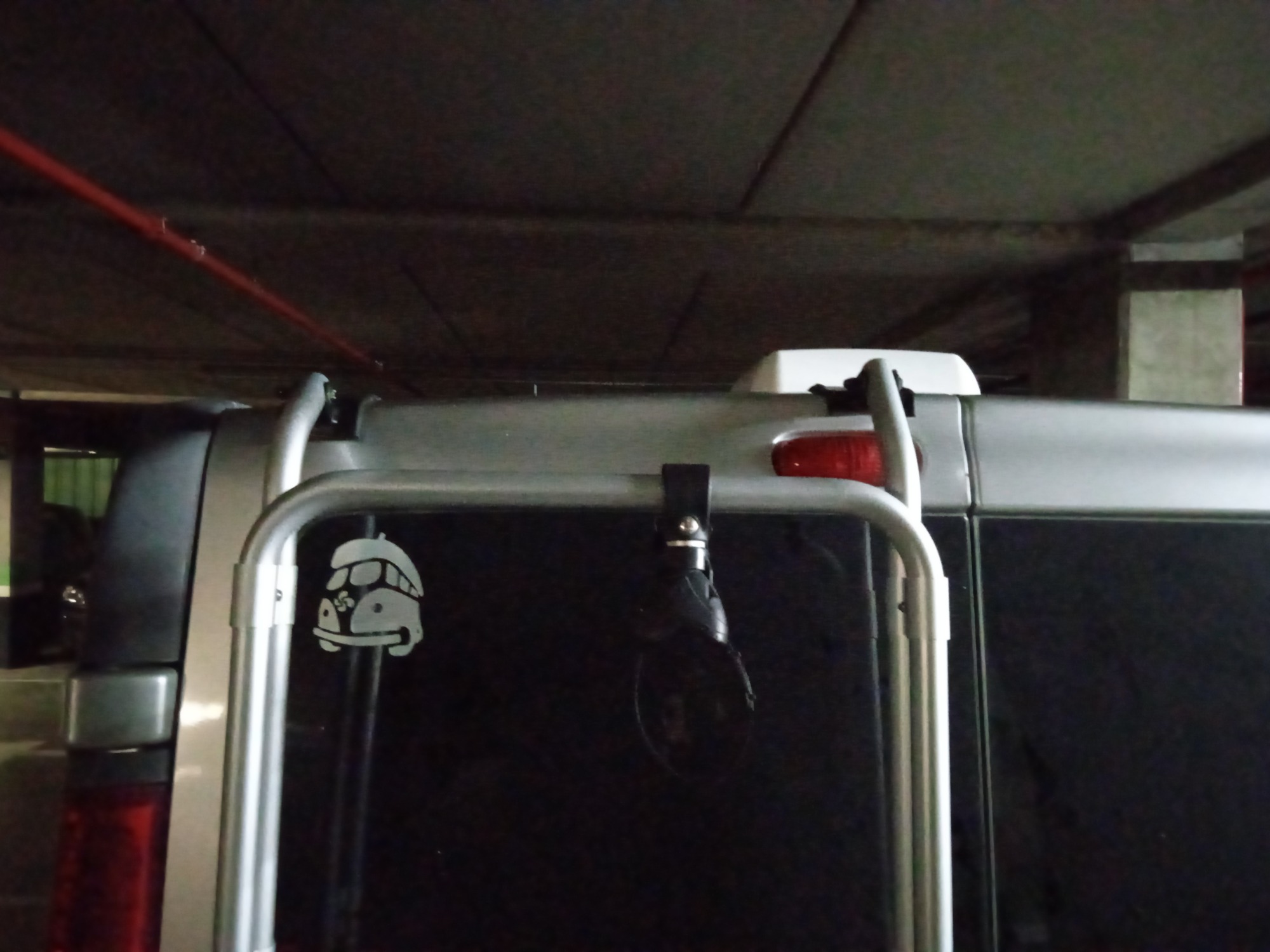

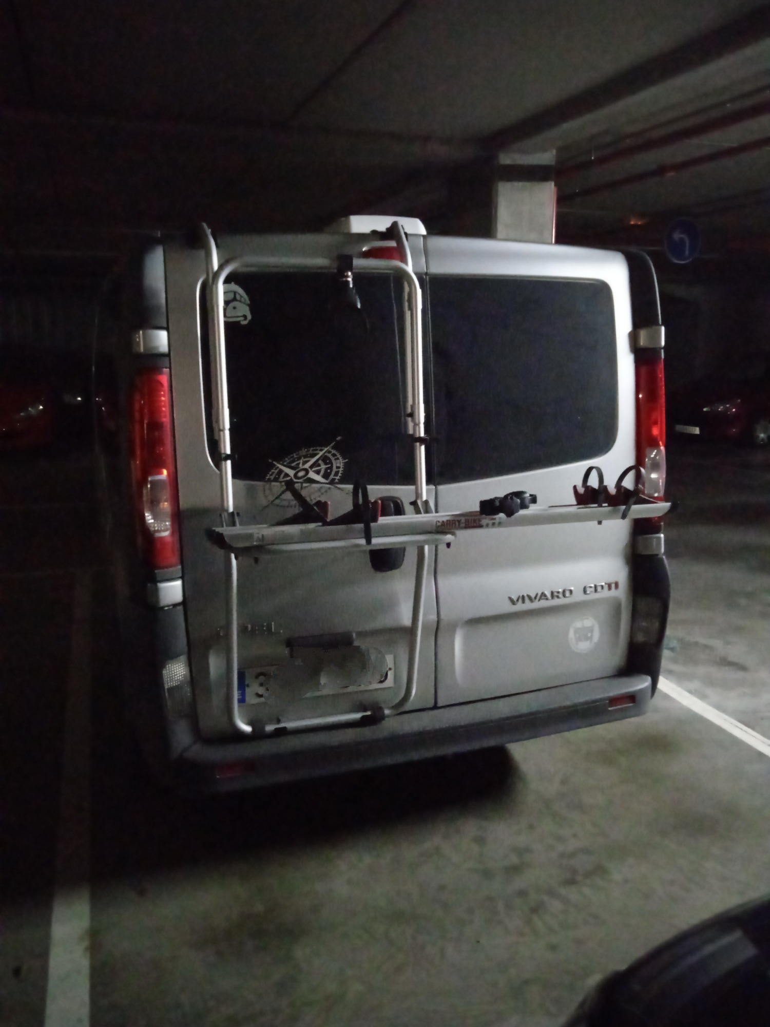

Pues ya está el portabicis colocado. Ahora tengo que ver como lo hago para colocar el portaskis en el.
¿Alguien que lo tenga lo usa para los skis también? ¿Como lo ha colocado?
Otra pega que le veo es que tapa la tercera luz de freno. No se si por eso me podrían poner pegas la policía o en la ITV. De todas formas cuando no vaya a usarlo lo quitaré.
También le quiero cambiar las tuercas que trae ha que son normales por alguna que requiera de alguna llave especial para que no se pueda soltar tan fácil para los amigos de lo ajeno. ¿Alguien me podría decir dónde conseguirlas? Son de M6
