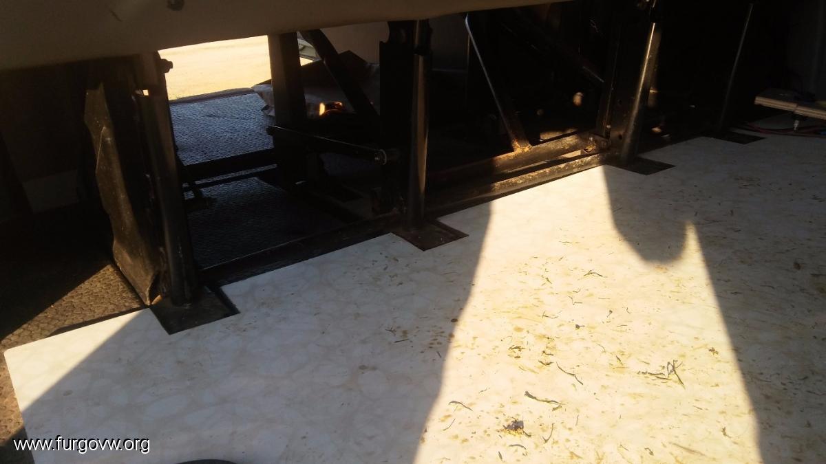

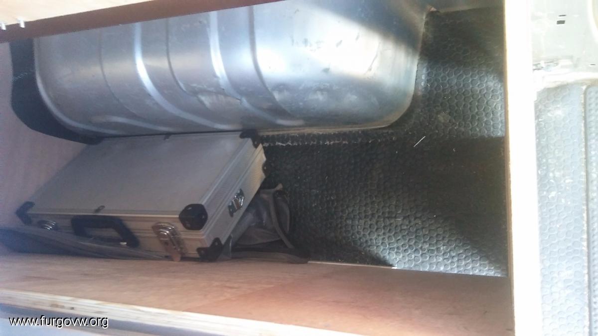

Esta foto es del hueco que queda debajo del asiento del copiloto el cual quiero cerrar para poder dejar en ese sitio cosas
como los triángulos, gato y mas cosas de uso de vez en cuando

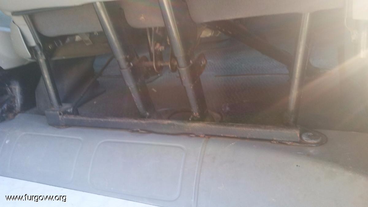

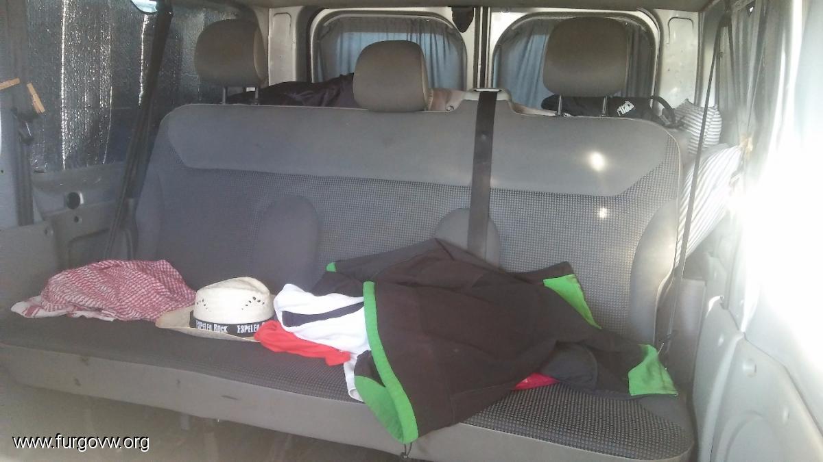

Esta es del hueco debajo del asiento trasero en el que también quiero hacerle puertas y huecos. En el hueco de la derecha del todo tengo intencion de meter la batería auxiliar y la caja de fusibles.

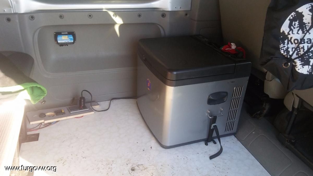

Esta es la nevera que llevo. Enfría de maravilla y la llevo fijada al suelo ya que sino en carretera de curvas iría de lado a lado. Quiero colocarle un enchufe cerca para no tener cables por toda la furgoneta

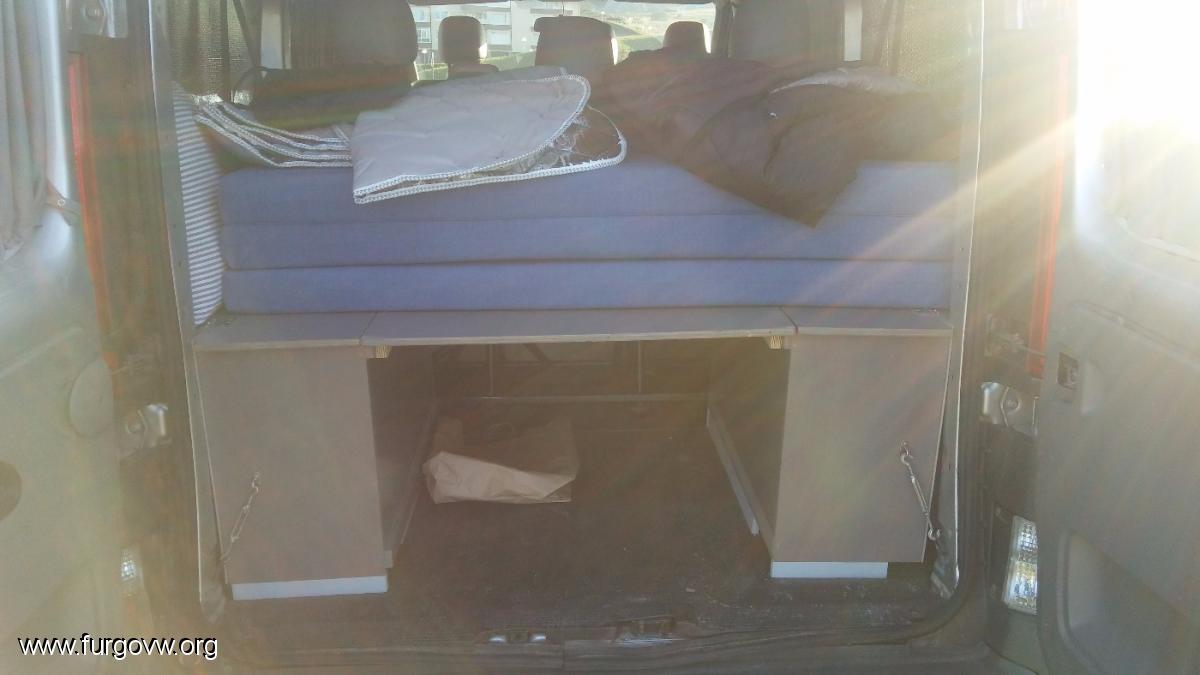

Este es uno de los huecos que me quedan en el interior de los cajones laterales que tengo preparados y en la que suelo llevar el equipo de espeleo, silla, bastones...

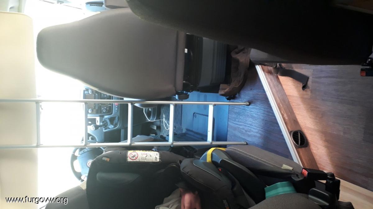

Esta es la forma en la que se queda la cama cuando voy viajando y la tabla del medio poniendole la pata me serviria de mesa y los dos cajones de asientos para 4 personas

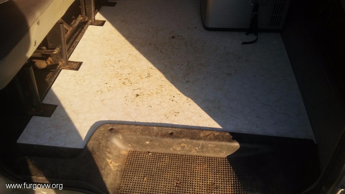

En el suelo coloque en su dia este tablero de fenolico de 8mm y la verdad es que esta de maravilla ya que es resistente y muy comodo para limpiarlo

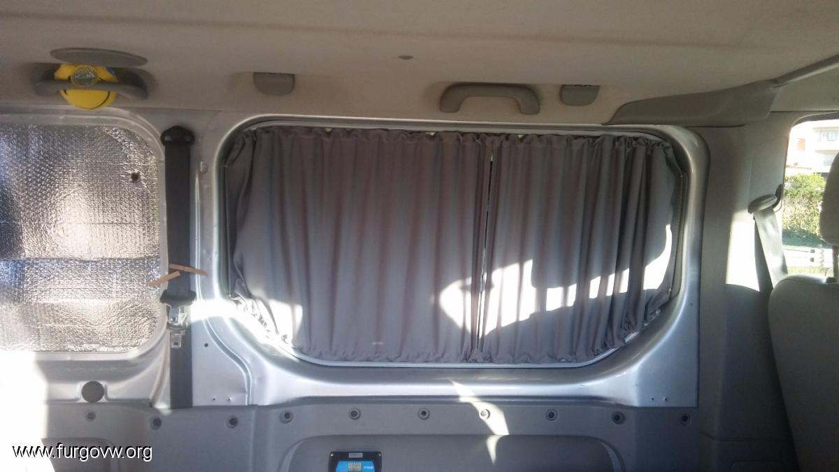

Estan son las cortinas que me venian en la furgo cuando la compre. Vienen en las dos puertas posteriores, en la corredera y en la ventana intermedia del lado del conductor.

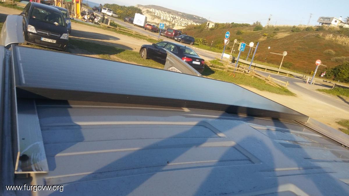

Este es el panel solar que llevo sujeto a unos angulos que van sujetos a su vez a los soportes de la baca del coche para no tener que agujerear nada. Le quiero poner en la parte delantera del panel un pequeño deflector para que no suene tanto el viento.

Tienes por casualidad alguna foto que se vea la placa solar desde el lateral y por detrás de la furgo? Estoy buscando ideas para la mia.....  :)
Pues la verdad es que no tengo ninguna ahora. Cuando coloque la instalacion en condiciones le sacare unas fotos y todos los pasos que lleve

Si no te importa nos podrias decir tambien cuanto sobresale la placa?, la idea que tenia yo era similar a la tuya pero con una flexible, pudiéndola quitar y poner.
Si no me equivoco eran 4 cm. Lo malo de que si pones un panel flexible con el viento se movera a no ser que nle pongas algun perfil o algo para rigidizarlo
Pues sube bastante poco, lo voy a revisar.
Para la flexible le pondria un pequeño canto semicircular, como los esquineros de los muebles para que funcione de derivabrisas
