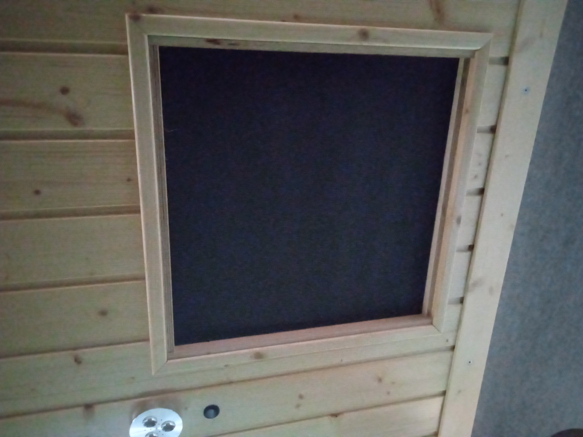

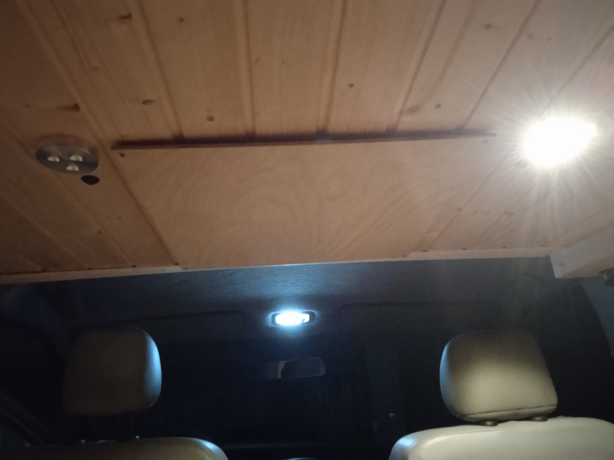

Pues ayer en un rato que tuve recorte unos cachos de kaiflex y unos listoncillos para tapar las claraboyas ahora que hace bastante rasca y por ellas entra un rato. Más adelante seguramente lo acabe pegando a algún cacho de tablero de contrachapado de 6mm que tengo y después friso para que se vea igual que el friso del techo y coincidan las juntas. Lo que tengo que acabar de decidir es como lo sujetaré todavía.

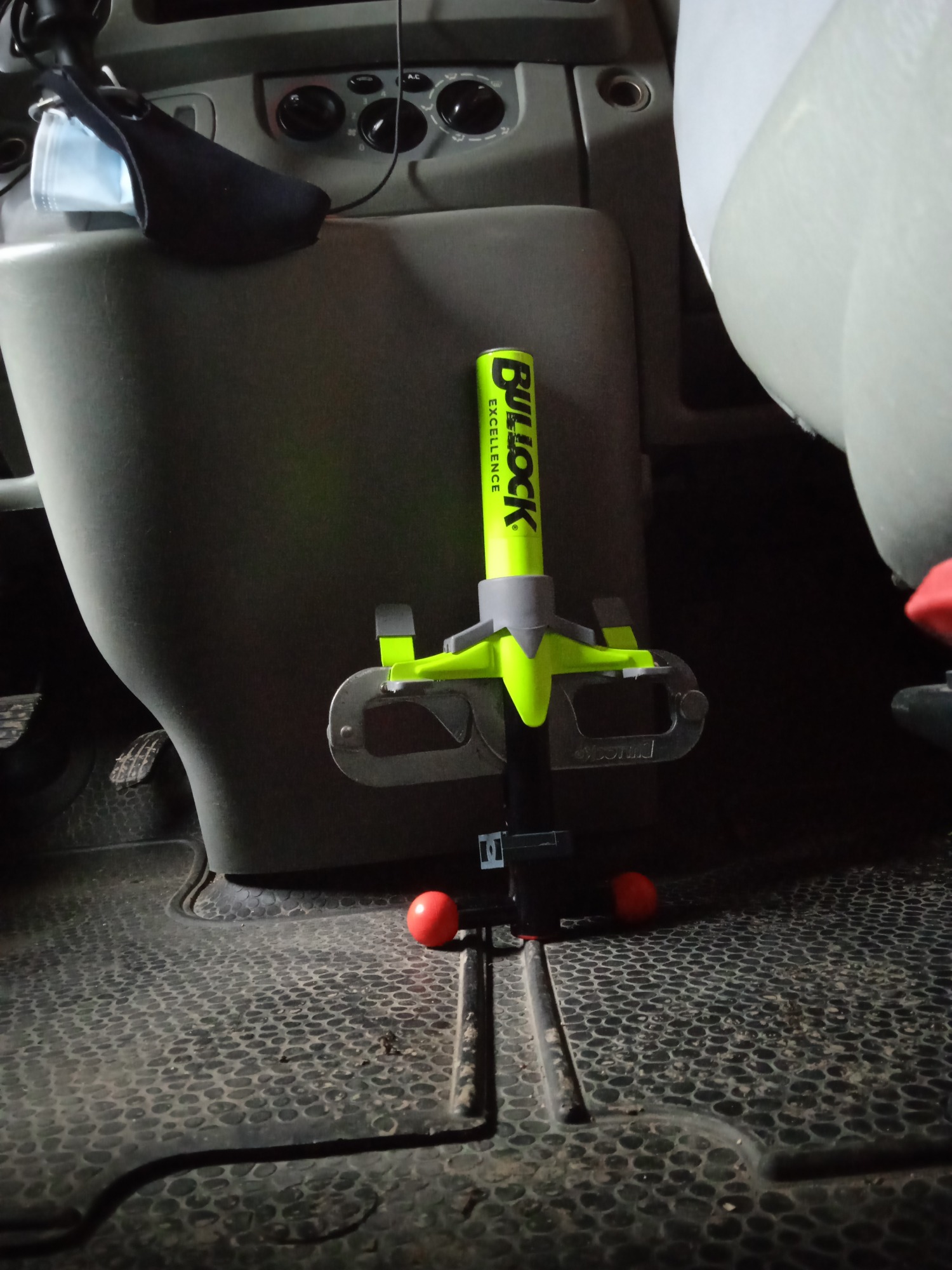

También he estado dándole vueltas a dondd poner el bullock cuando no lo tengo puesto y seguramente lo ponga con un par de grapas de plástico de las de para los tubos eléctricos en la parte inferior a la derecha del freno de mano. Algo parecido a lo que se ve en la foto.

Alguien me sabe decir si es más aislante el kaiflex o el poliespan extruido. Es para hacer las tapas de las claraboyas para invierno.
koskolva (a.k.a. mandril)
Cita de: karpintxiki en Diciembre 25, 2021, 20:14:56 pmAlguien me sabe decir si es más aislante el kaiflex o el poliespan extruido. Es para hacer las tapas de las claraboyas para invierno.
Depende de varios factores, construcción, espesor, etc.
Mira las fichas y busca la Conductividad Térmica del material, k o lambda, en W/m2K. A menor número tienes mejor aislamiento.
Si te aparece la Resistencia Térmica, R, en m2K/W, es al revés, a mayor número tienes mejor aislamiento.
Si tienes dudas pon los datos aquí y te lo miro.

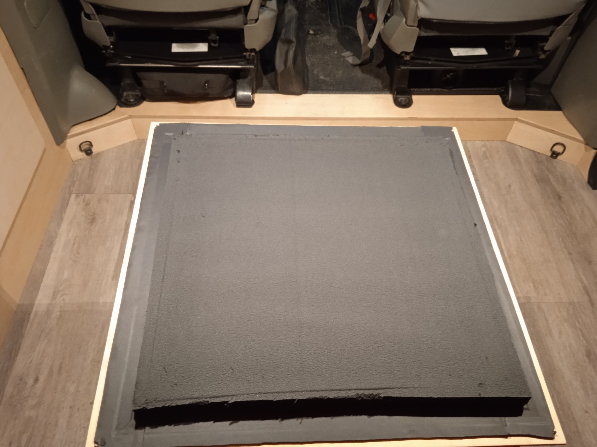

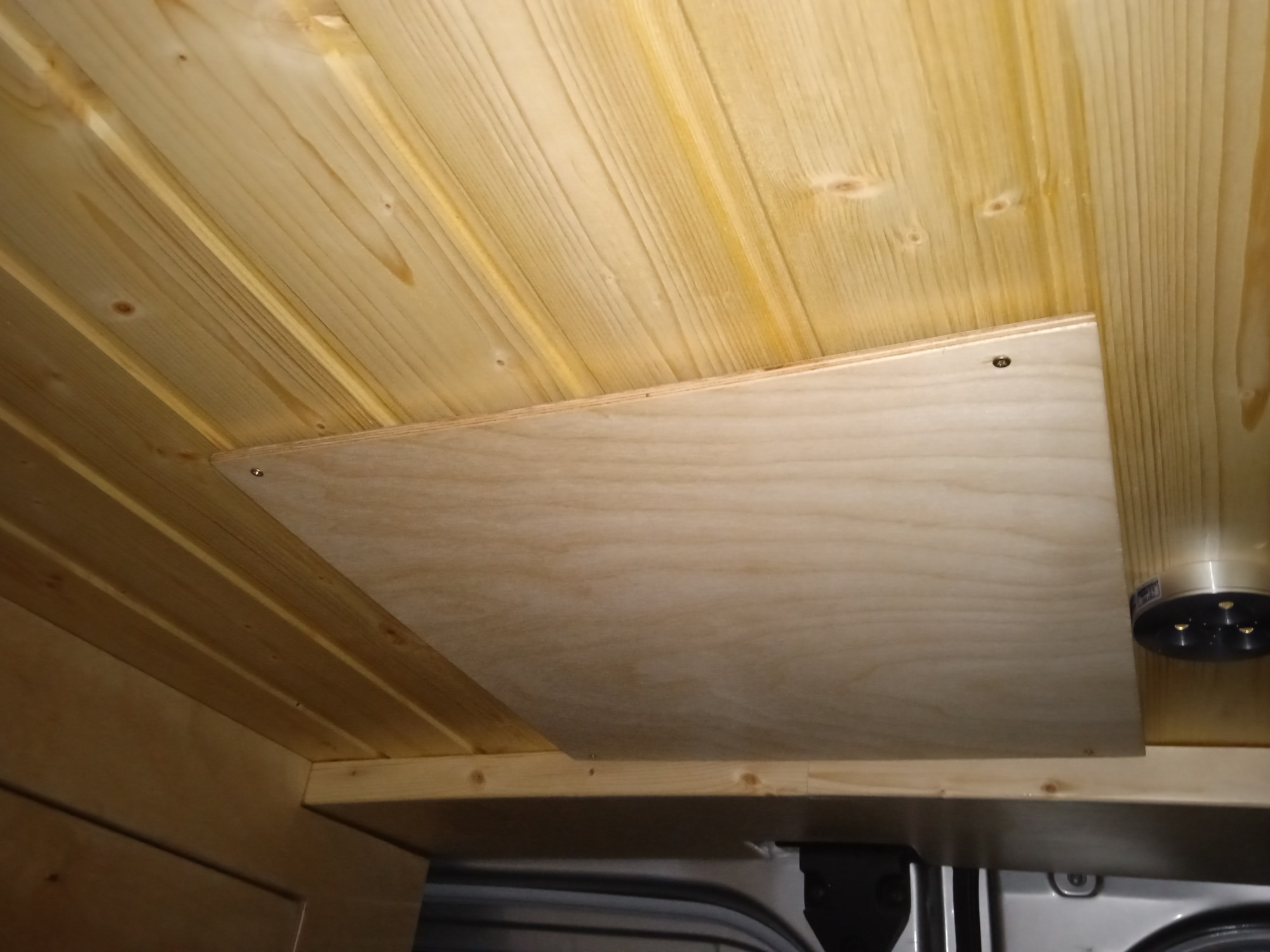

Pues al final he echo las tapas con contrachapado de 6mm que me ha sobrado de la puerta, kaiflex de 20mm que tapa el hueco del medio y en el borde kaiflex de 3mm para que haga bien de junta y no se cuele el aire.
De momento le he sujetado con tirafondos pero quiero ponerle unas tuercas de estas que se empotran por la parte trasera del tablero y con unas palomitas que vienen con rosca las quiero sujetar.
