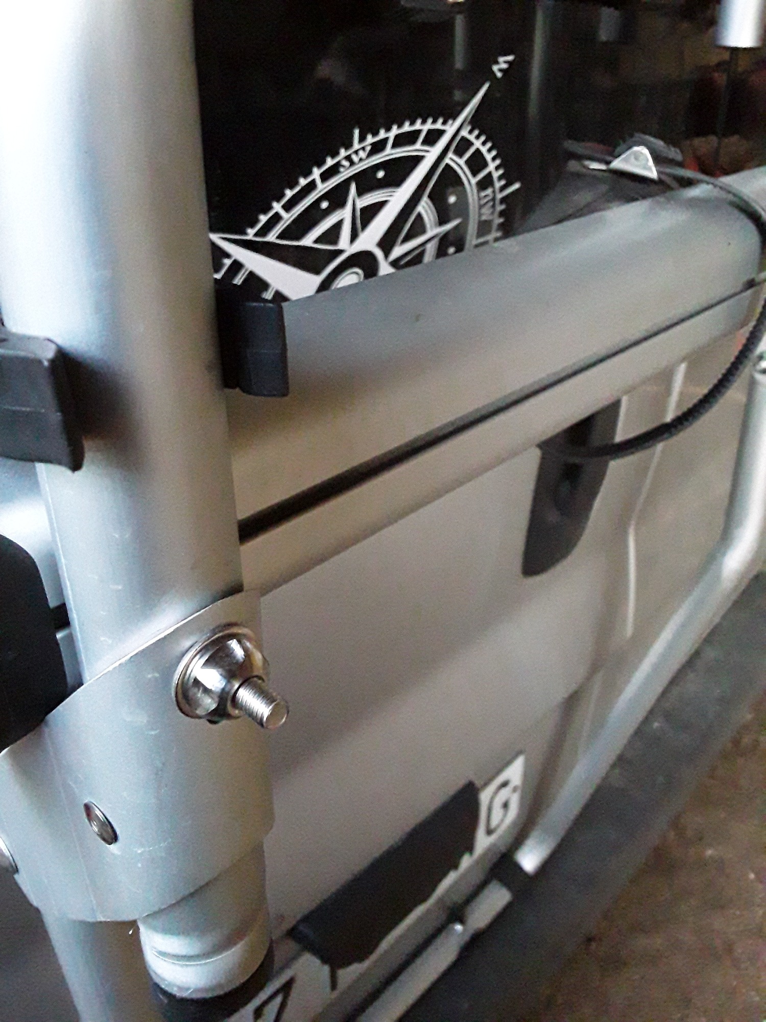

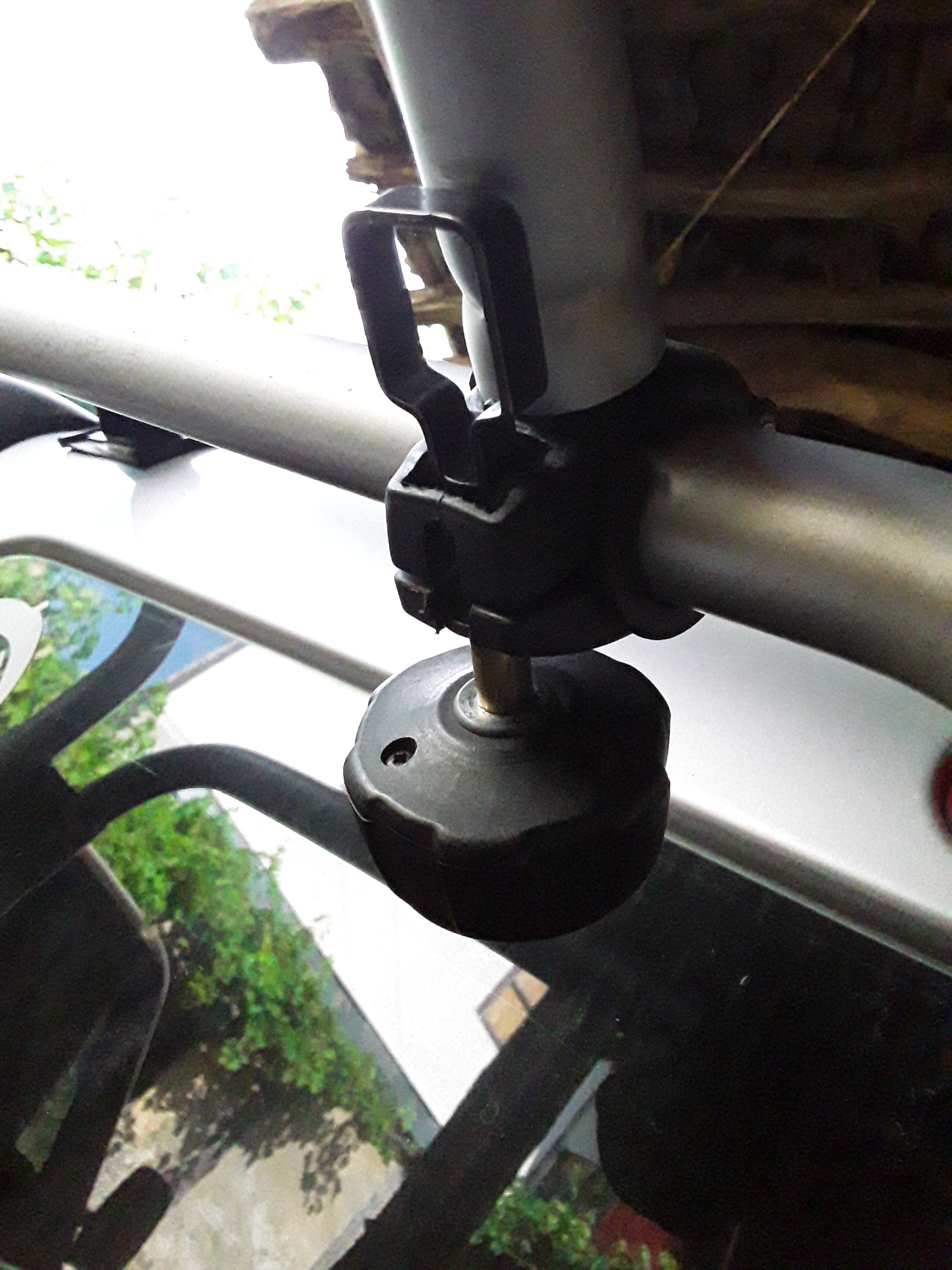

Le acabo de montar el portabicis a la furgoneta que lo tenía por casa desde hace más de medio año.
Le he cambiado todos los tornillos por tornillos de inoxidable y tuercas antirrobo.

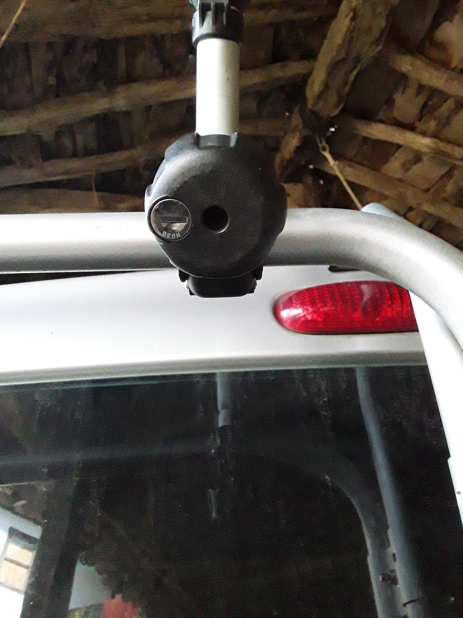

También le he modificado uno de los soportes superiores de las bicis poniéndole con una cerradura que tenía de la baca de thule y así no se lo pueden llevar ya que antes solo iba sujeto con una tuerca.
Ahora quiero mirar como puedo sujetar mejor el cuadro de la bici en el soporte ya que me parece un poco como que no va del todo sujeta durante el viaje

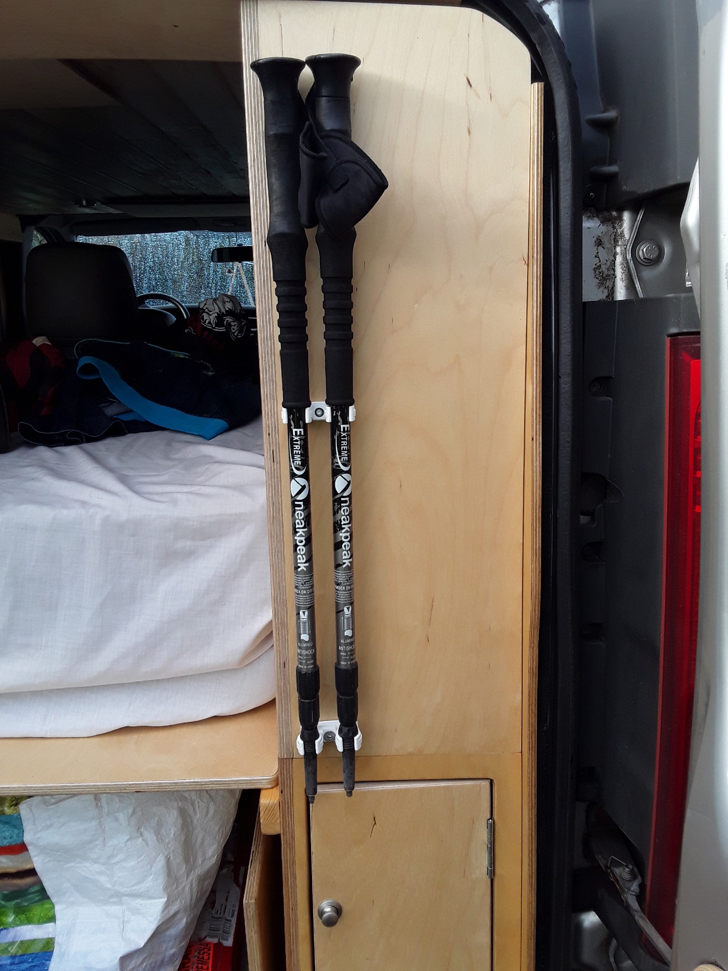

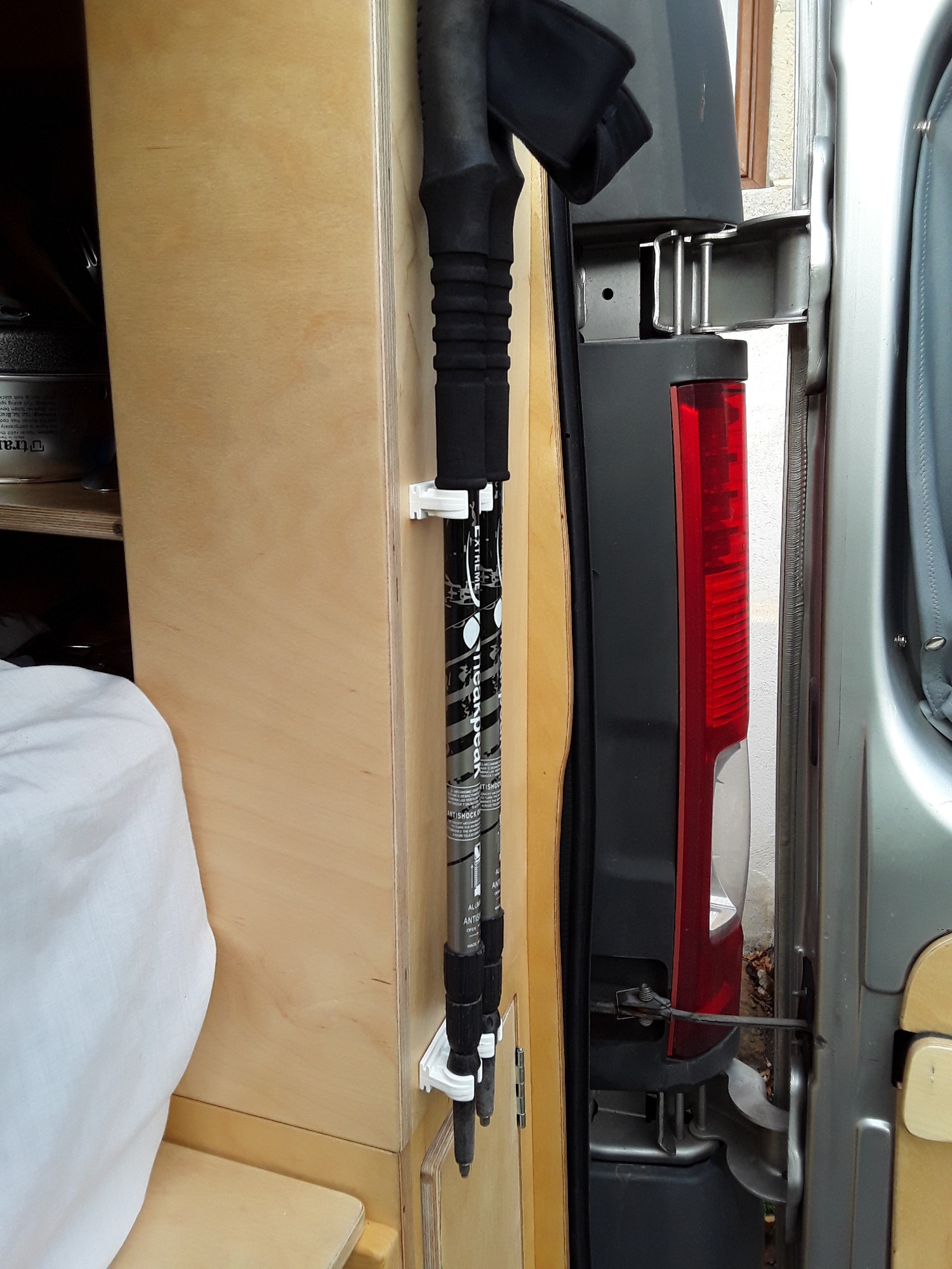

Ayer después de mucho tiempo por fin coloqué los soportes para llevar los bastones siempre a mano y sin tener que buscarlos entre todas las cosas
