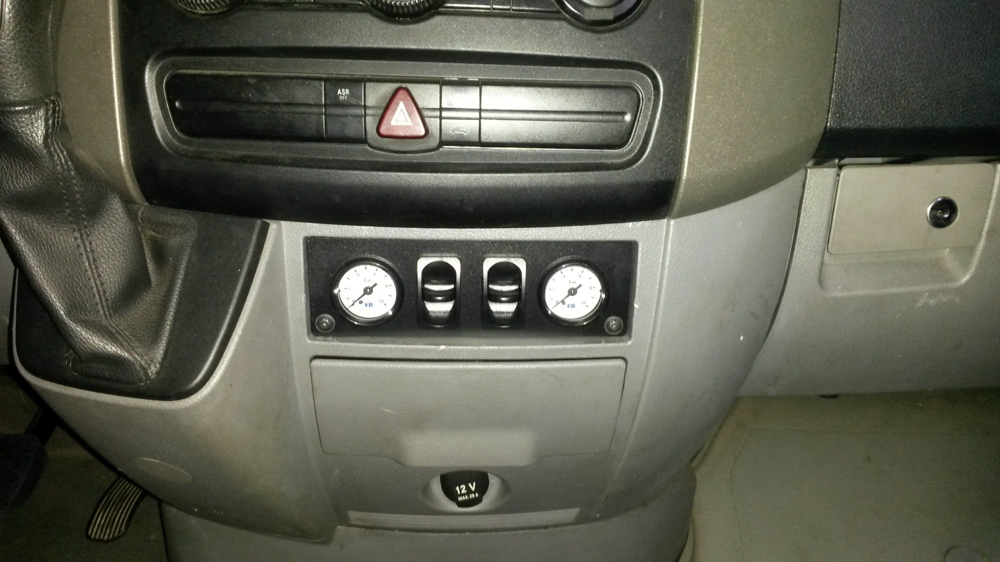

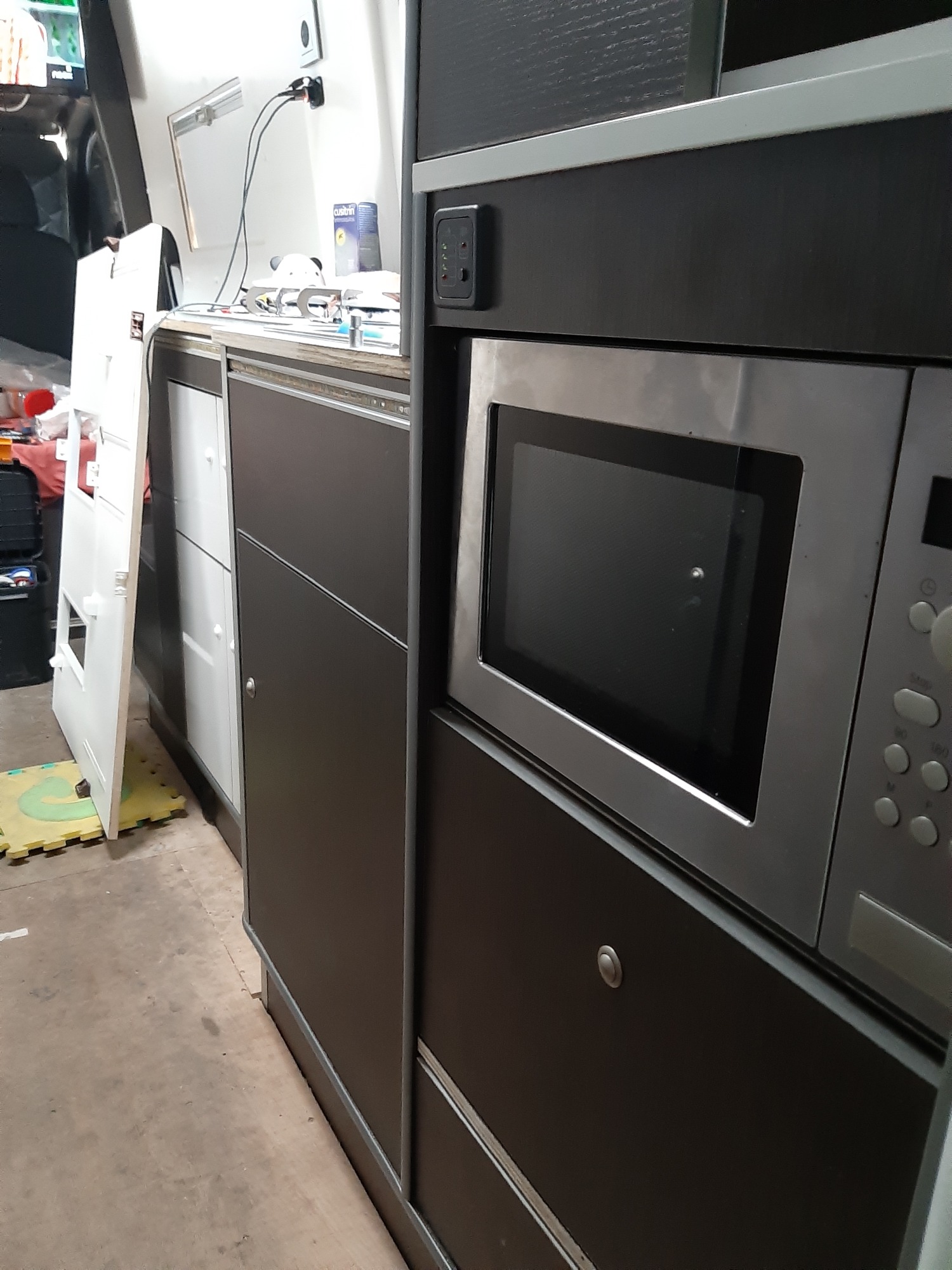

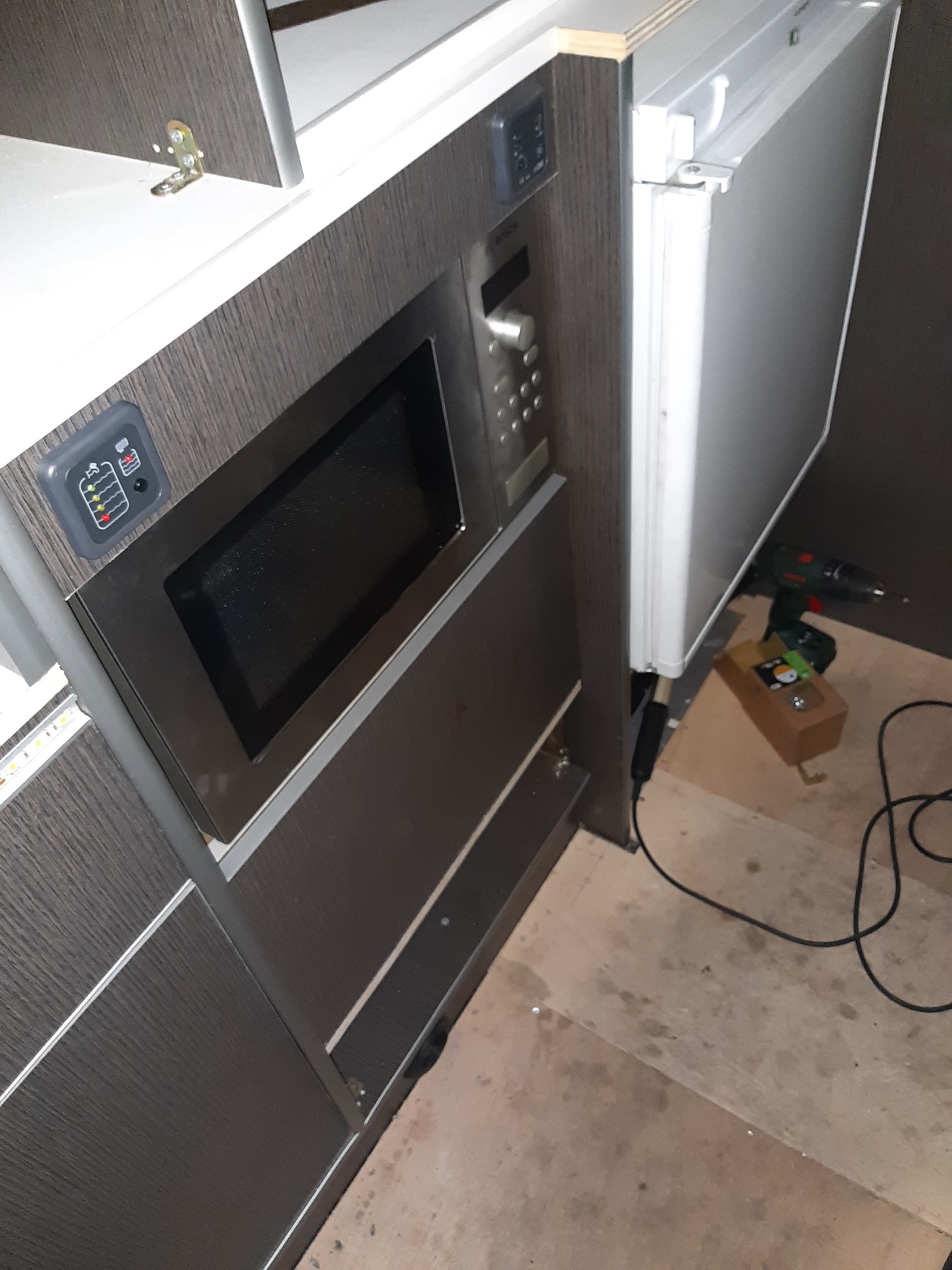

Asi quedo el microondas y los mandos de la suspension neumatica.

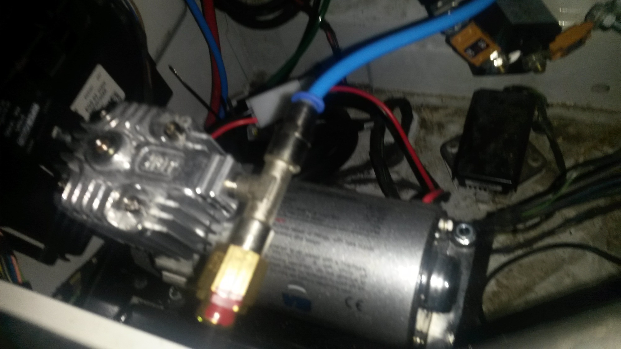

jellm

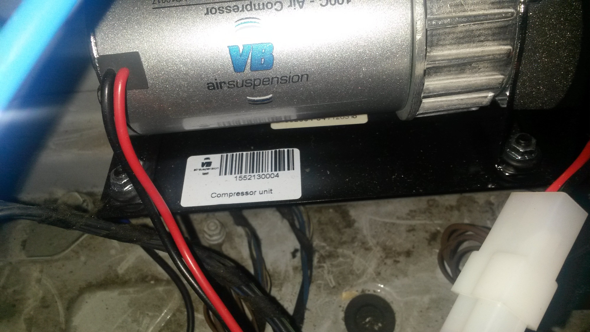

El compresor de la suspension instalado debajo del asiento de conducir.

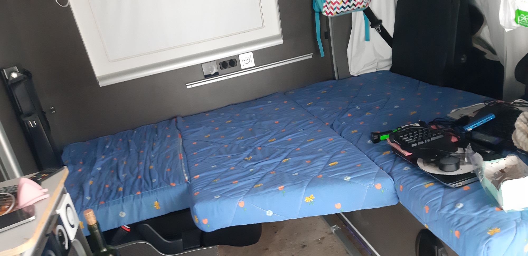

Asi es como hago la cama de adelante.

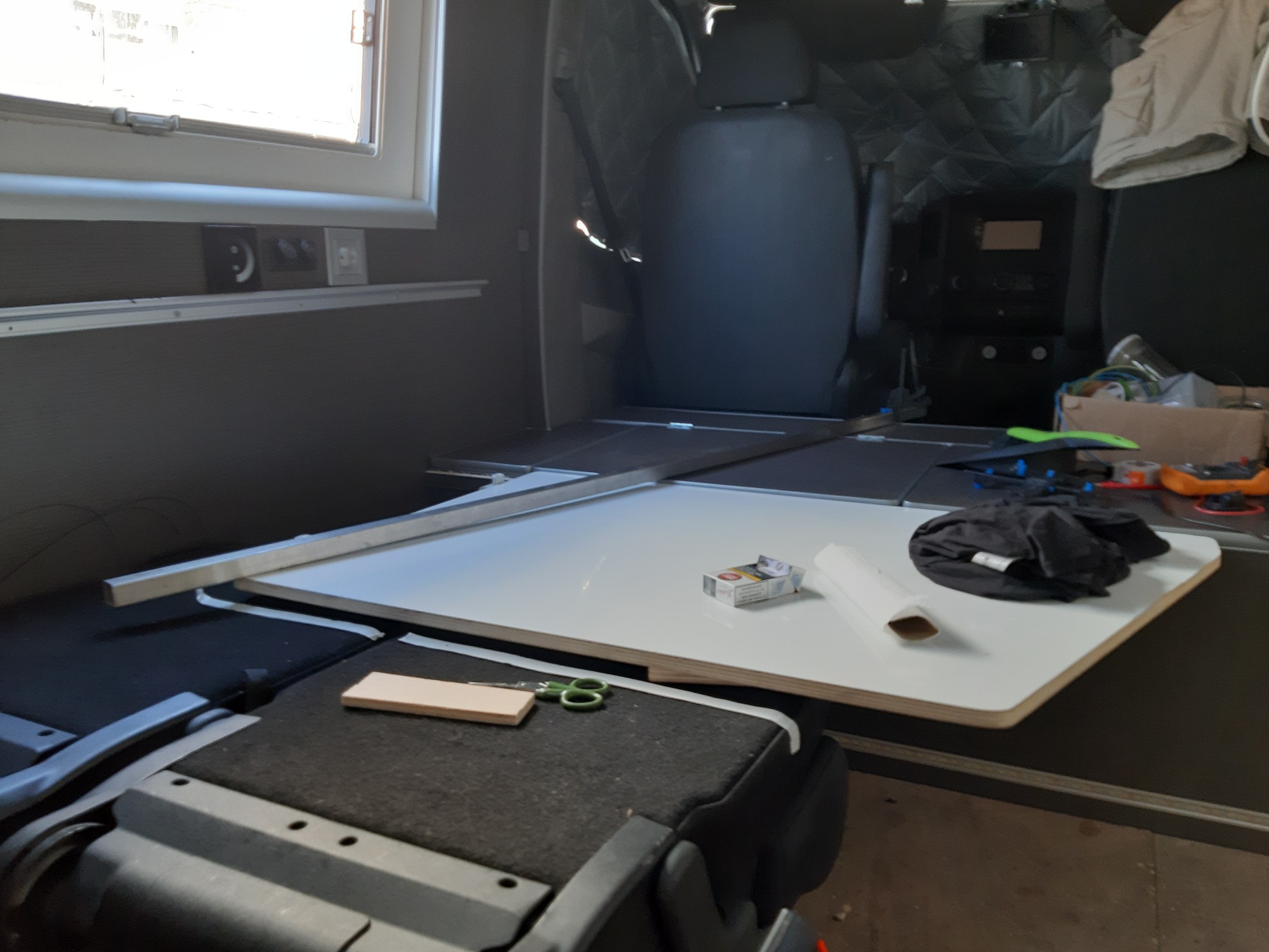

jellm

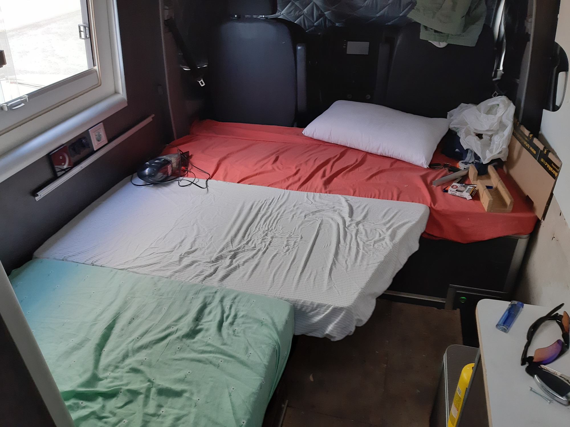

Haciendo pruebas con los colchones

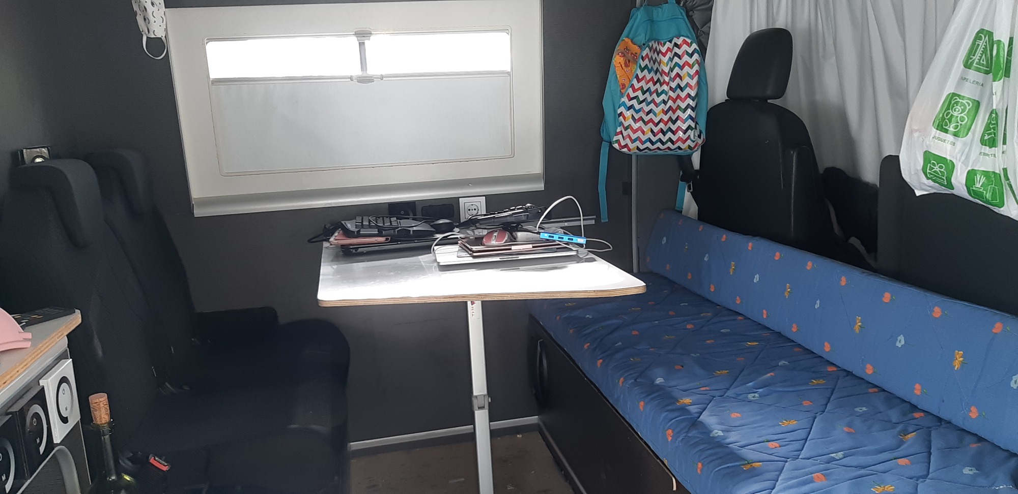

jellm

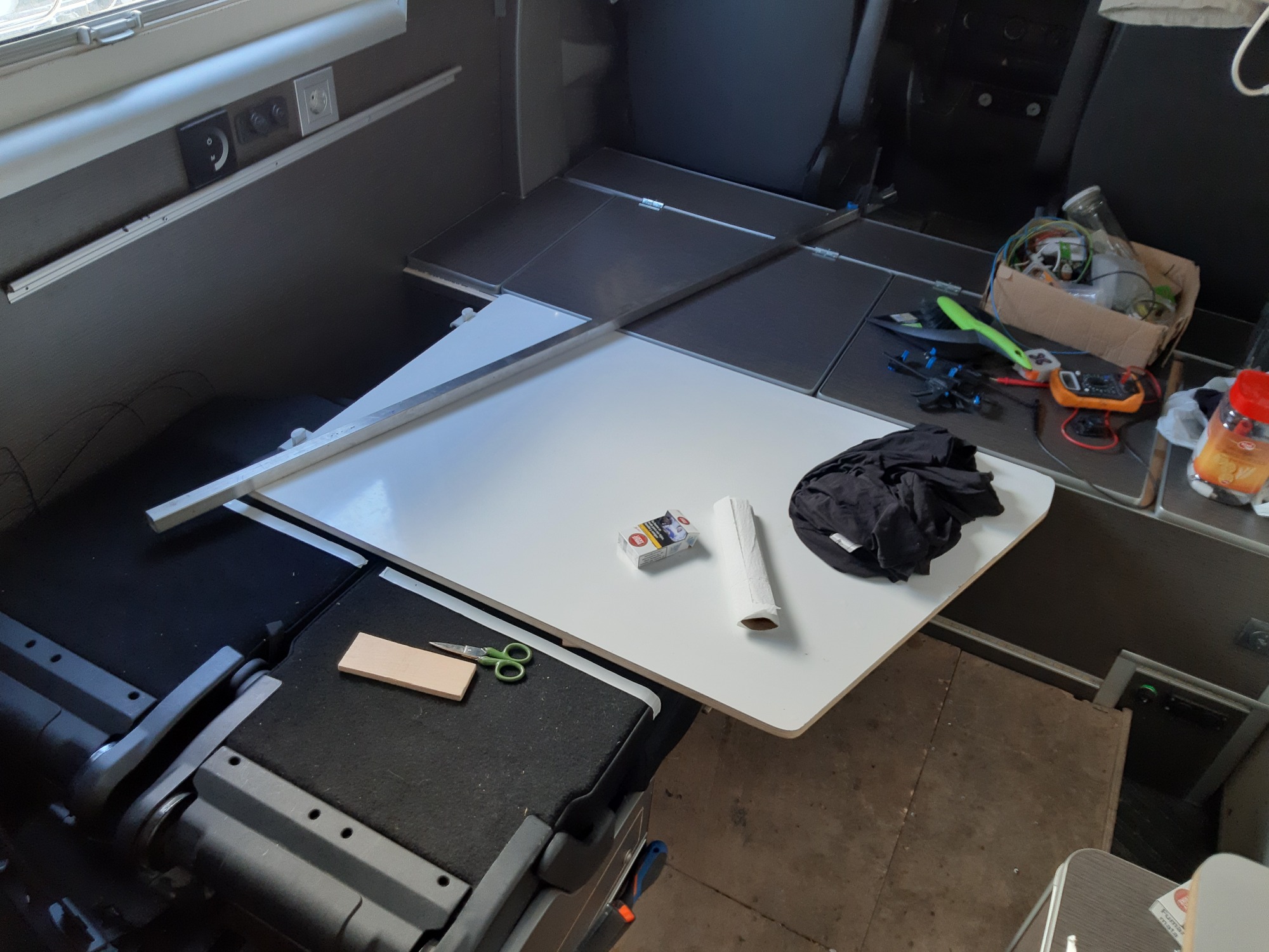

Ahora esta asi. Comedor grande y cama para 2. La hice con esas formas para poder salir. Se podria hacer una cama completa saltando por encima para salir de 1,74 x 2,15

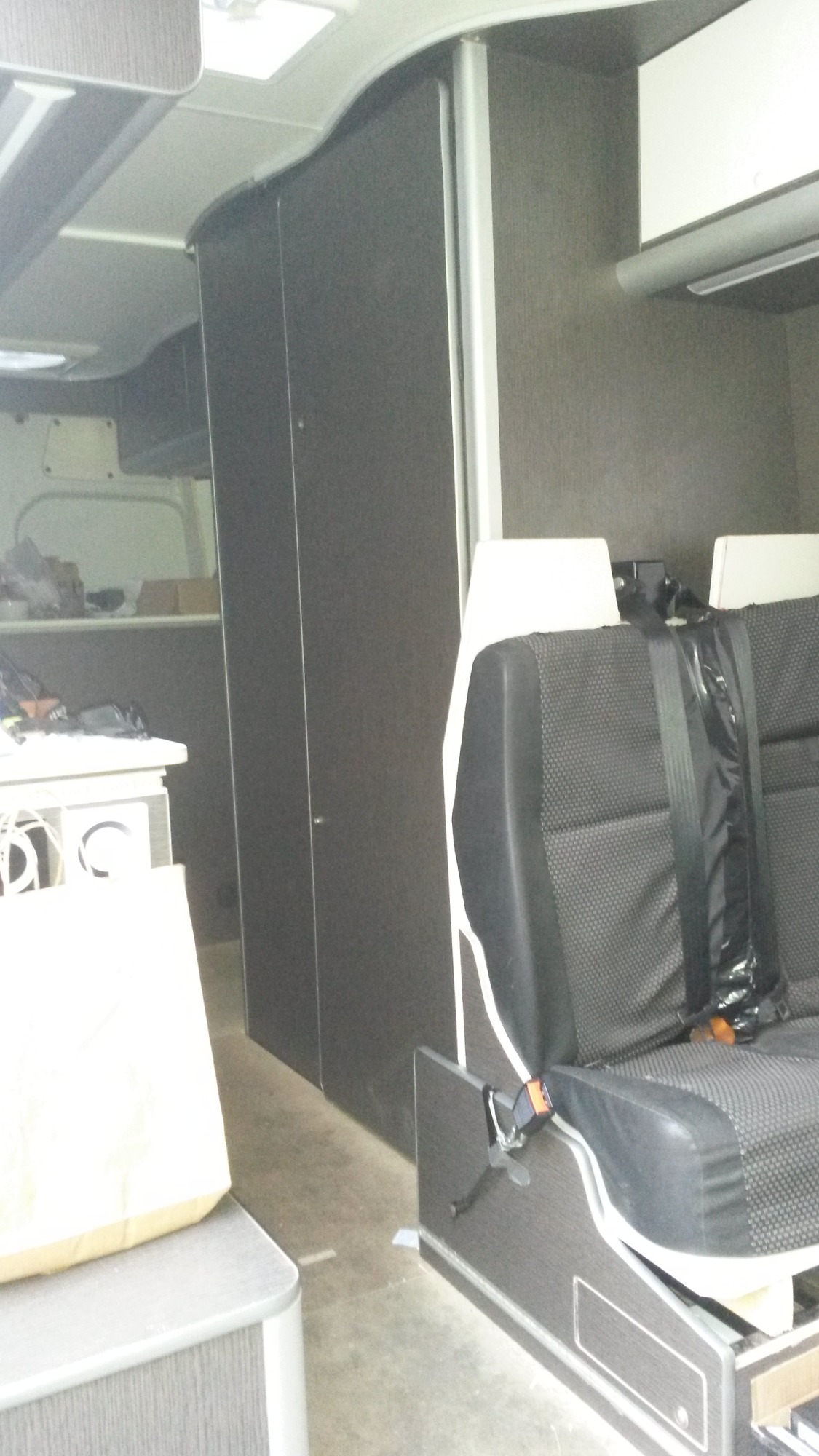

jellm

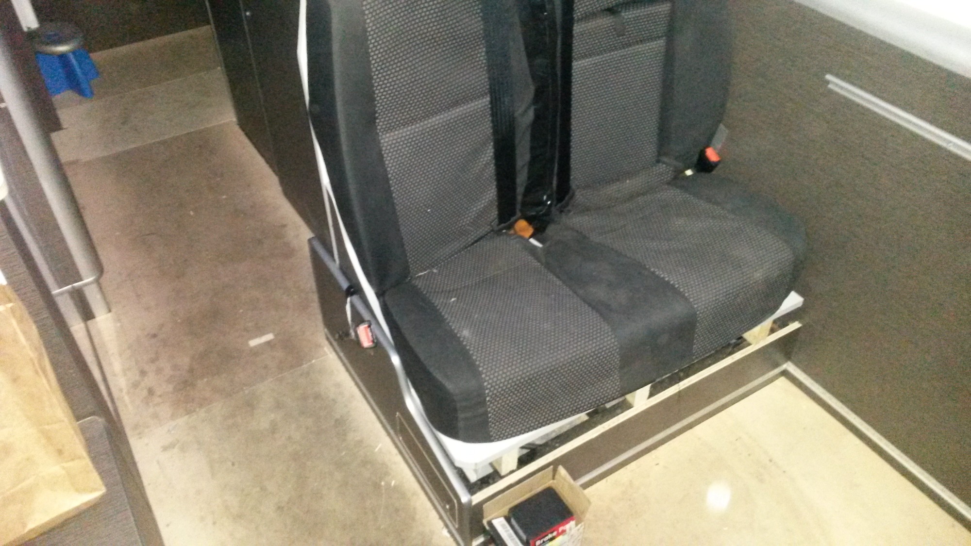

Con las espumas del asiento doble delantero pase la homologacion. Luego ya puse los asientos de un picasso 3a fila.

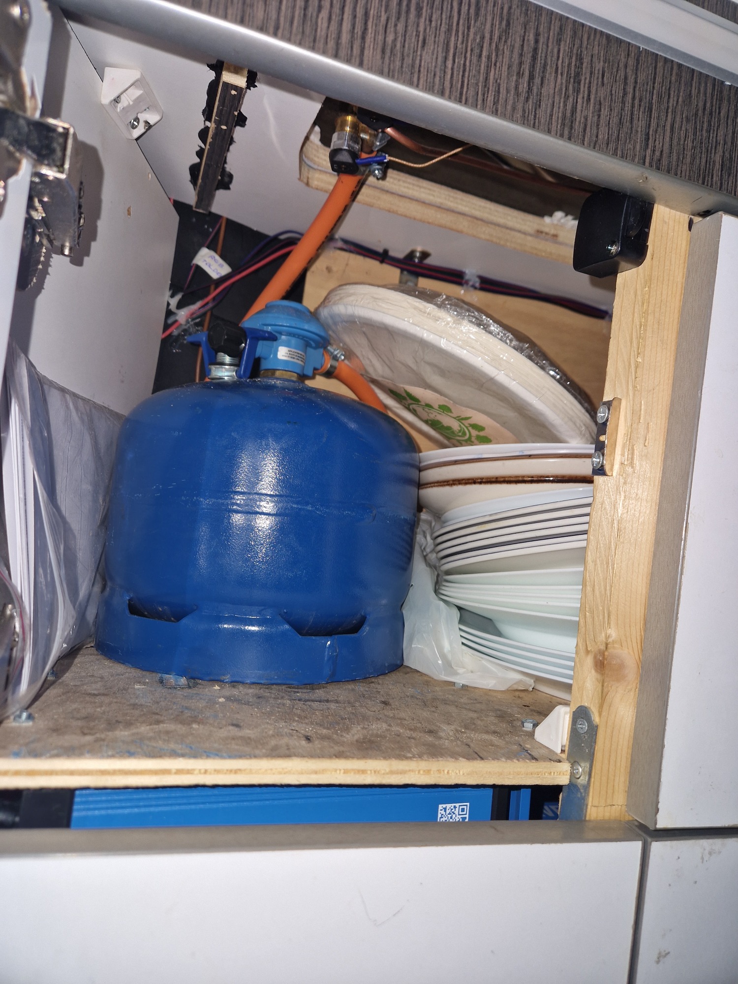

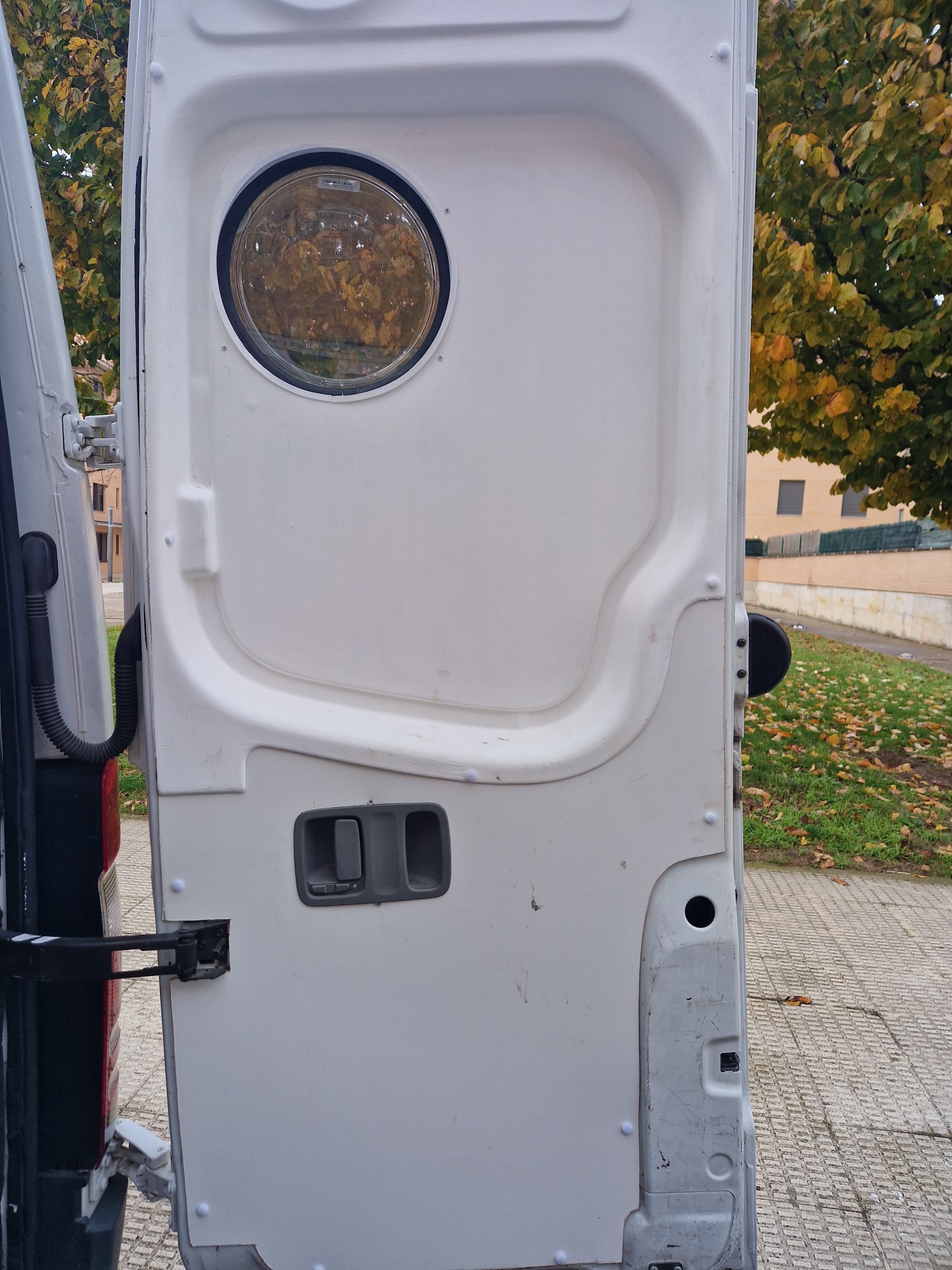

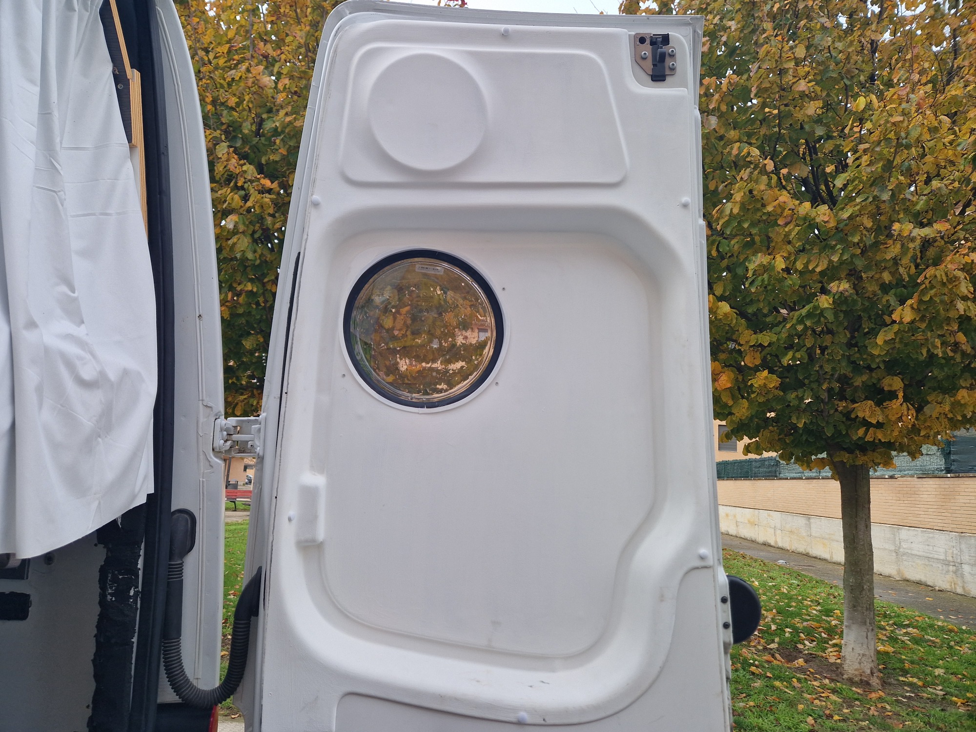

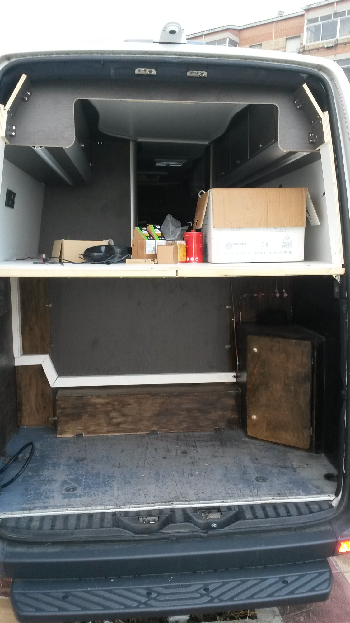

Al final quite el cajon de la derecha que era para una bombona de gas y toda la instalacion de gas. ahora hay mas sitio en el maletero. Le puse las ventanas redondas con una cortina blackout. los paneles interiores superiores de las puertas traseras lo compre ya hecho de plastico ABS. Lo recomiendo totalmente. Si hiciera una camper la haria comprando todos los plasticos con las formas ya hechas. ahrorras tiempo y queda mejor.
jellm
Ya solo tengo gas en la cocina. Con una bombona peque me vale. Cambie el frigo trivalente por uno de compresor a 12v. Le puse un transformador para frigos con compresor danfos o como se diga. enciendo el frigo y coge 12v de la bateria, hasta que me conecto a 220v que consume de fuera. Lo hace el transformador el solo.
