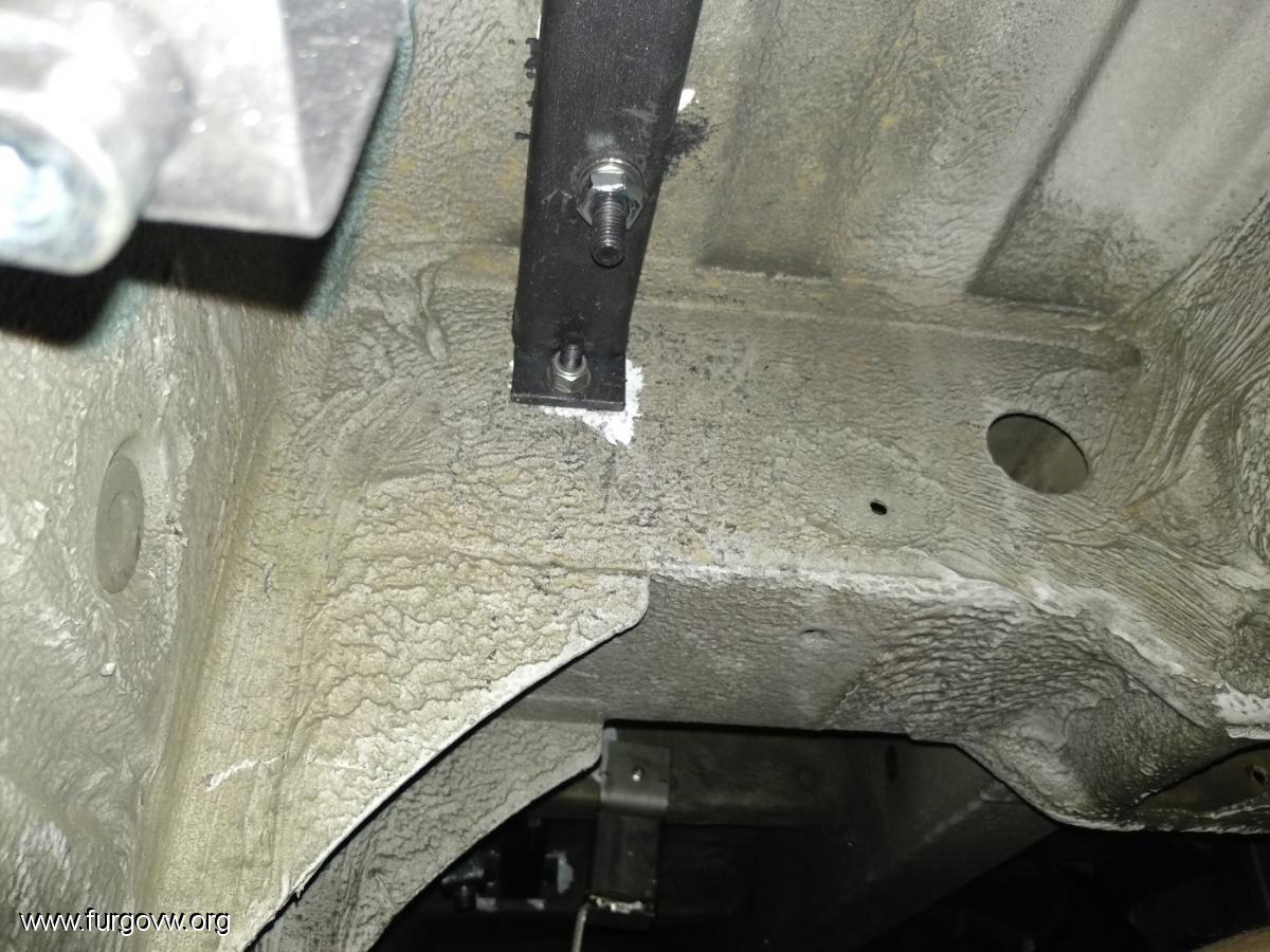

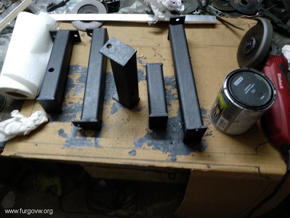

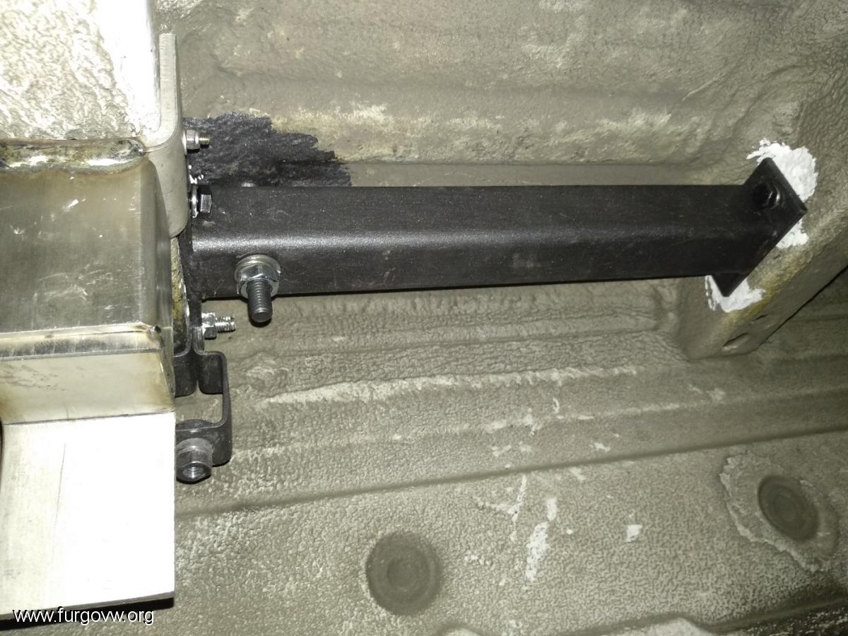

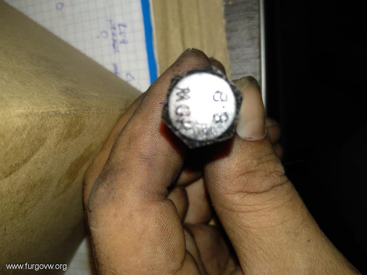

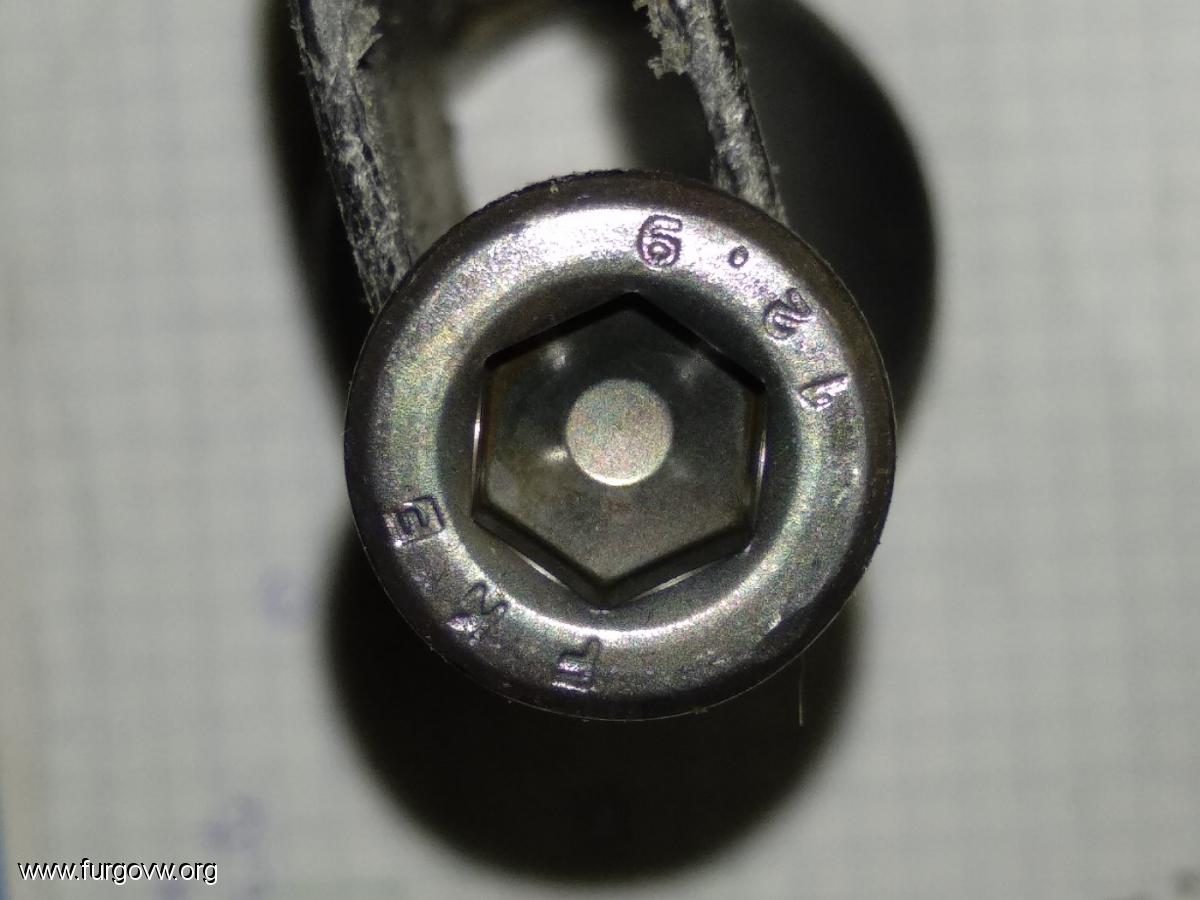

Bueno, definitivamente el fasp irá como lo pensé yo. de M8 8.8 para unir los refuerzos al chasis, y de M10 12.9 para unir a estos el fasp. Pintados de negro antióxido.

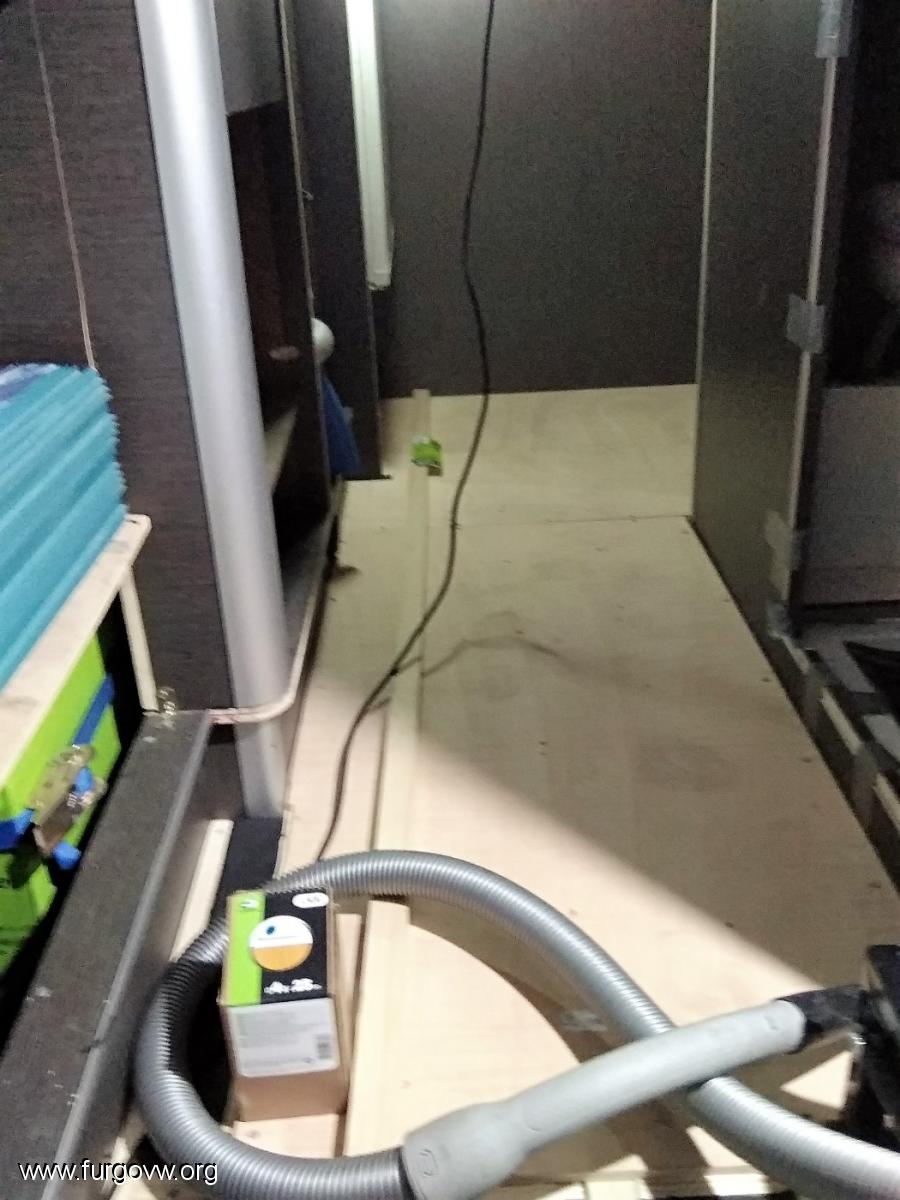

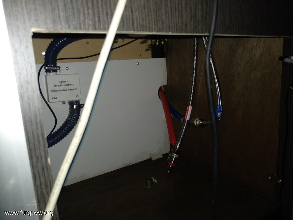

Puse el desague de la cocina con sifon

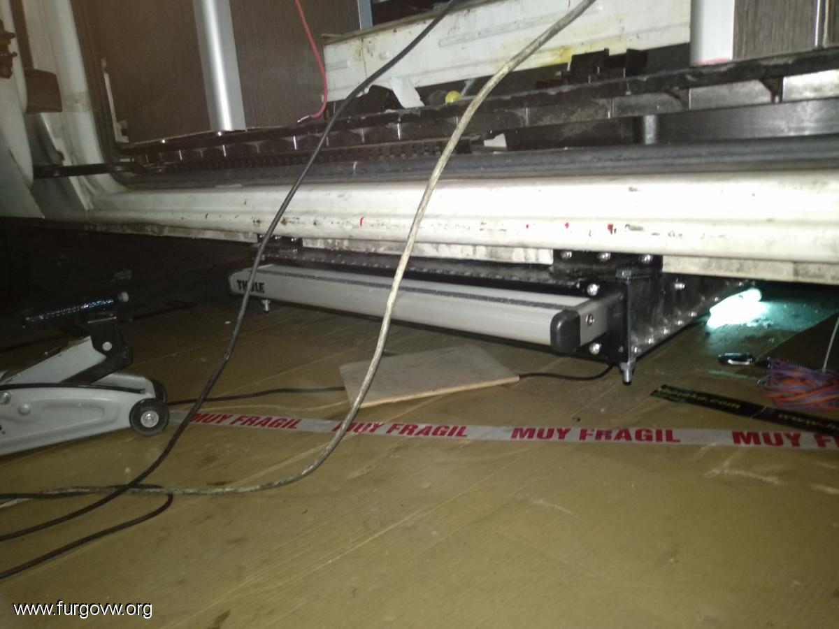

El escalon eléctrico de 550mm con su kit de montaje. Queda perfecto
jellm

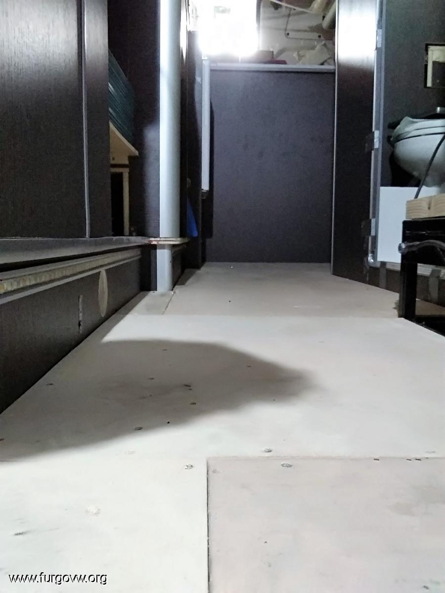

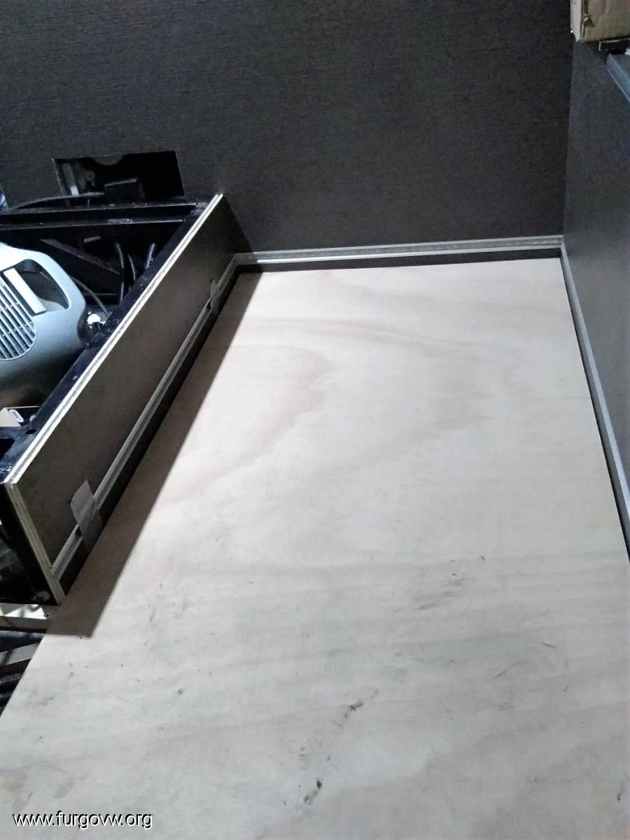

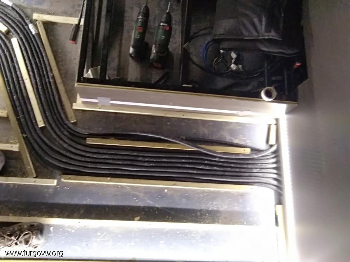

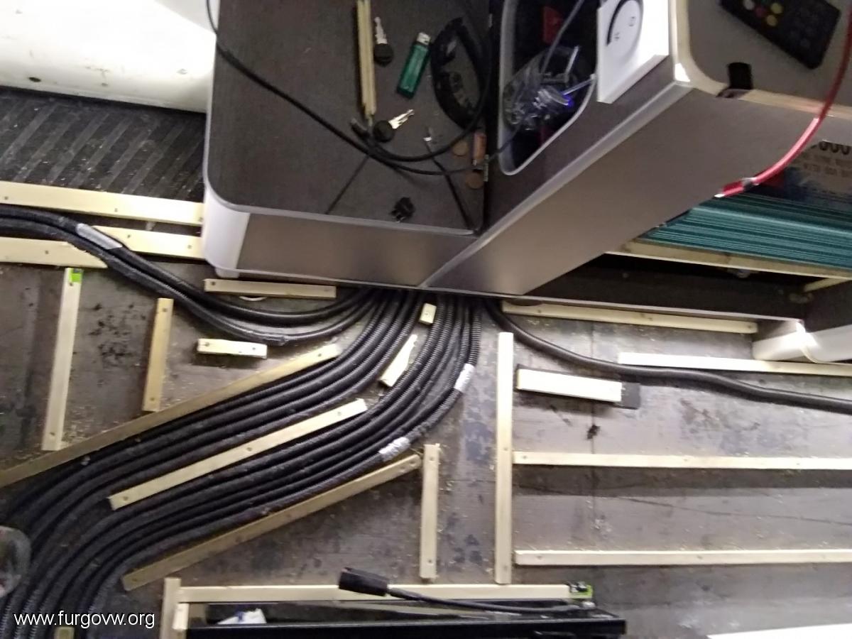

Puse los listones del suelo para aislarlo

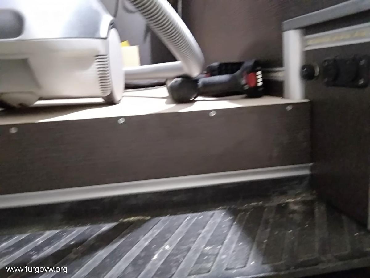

Deje hueco debajo de esa madera frontal de los escalones para meter un led

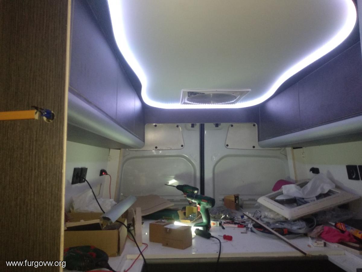

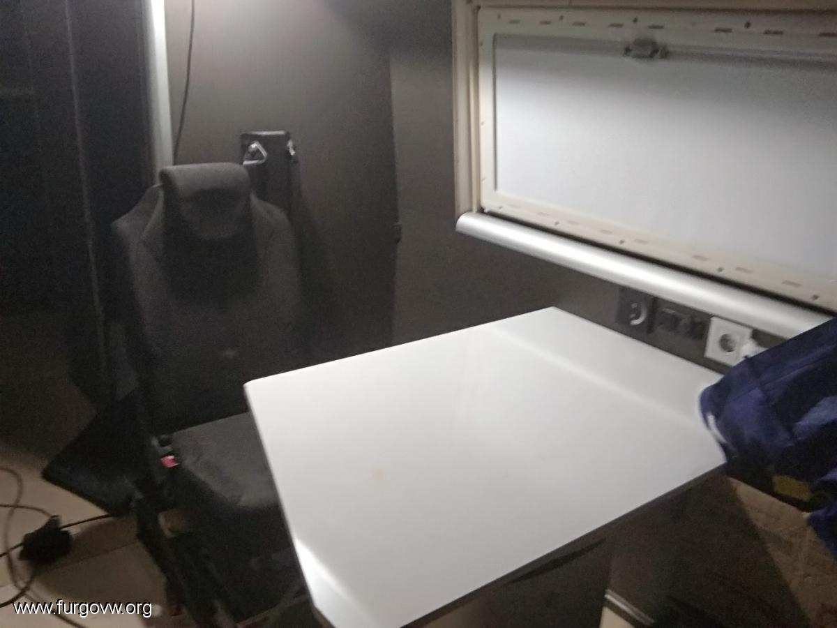

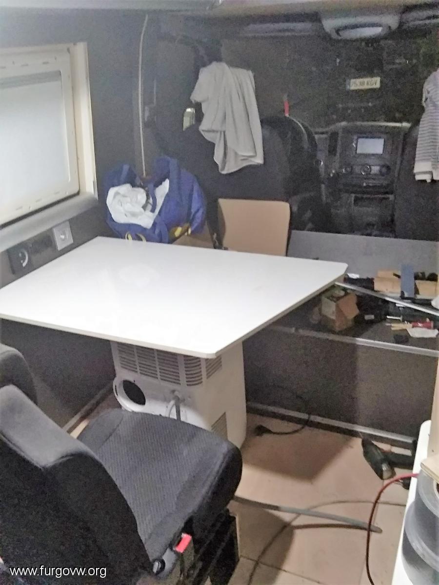

He cortado la mesa, falta cantearla y montarla
jellm

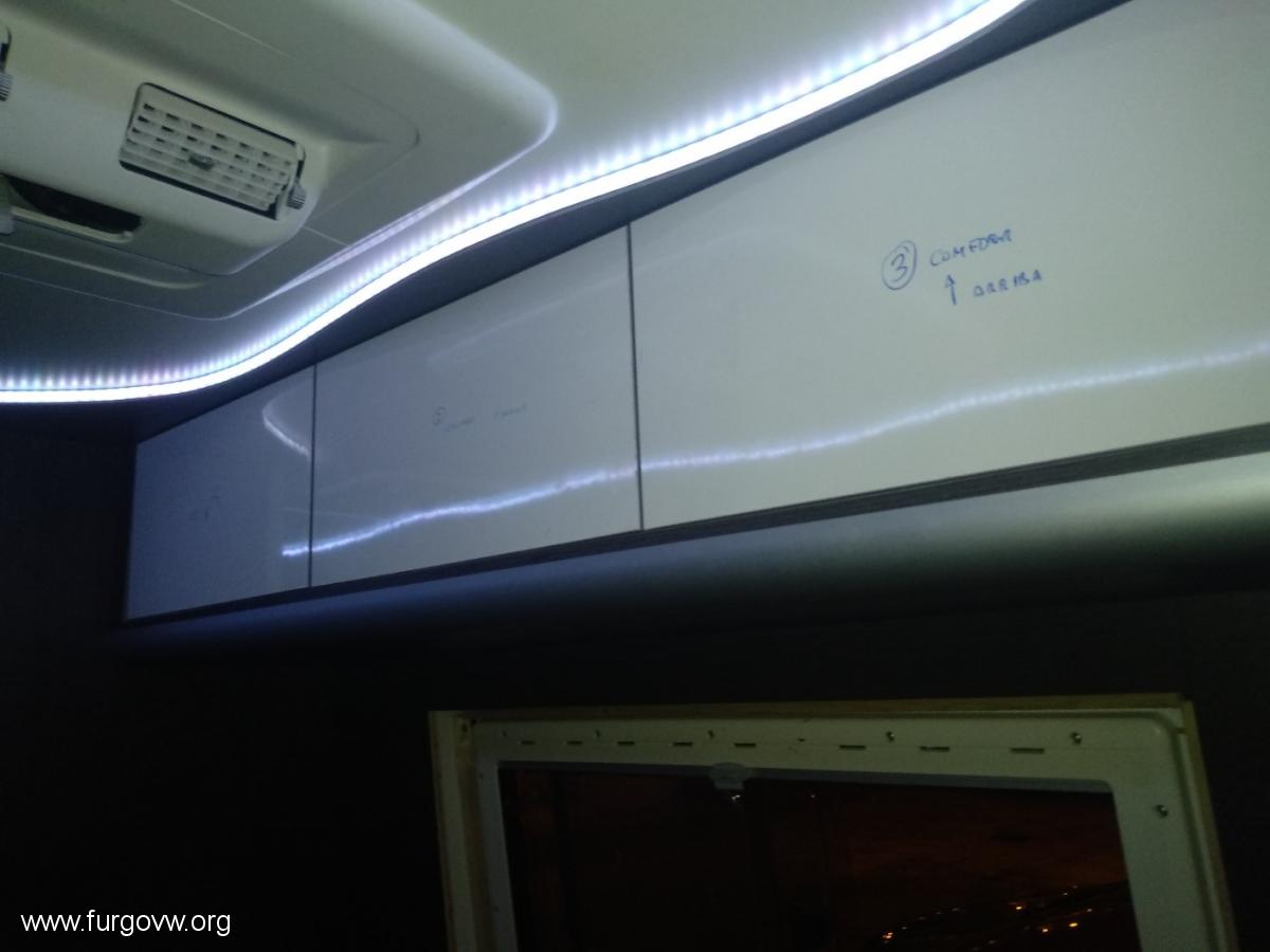

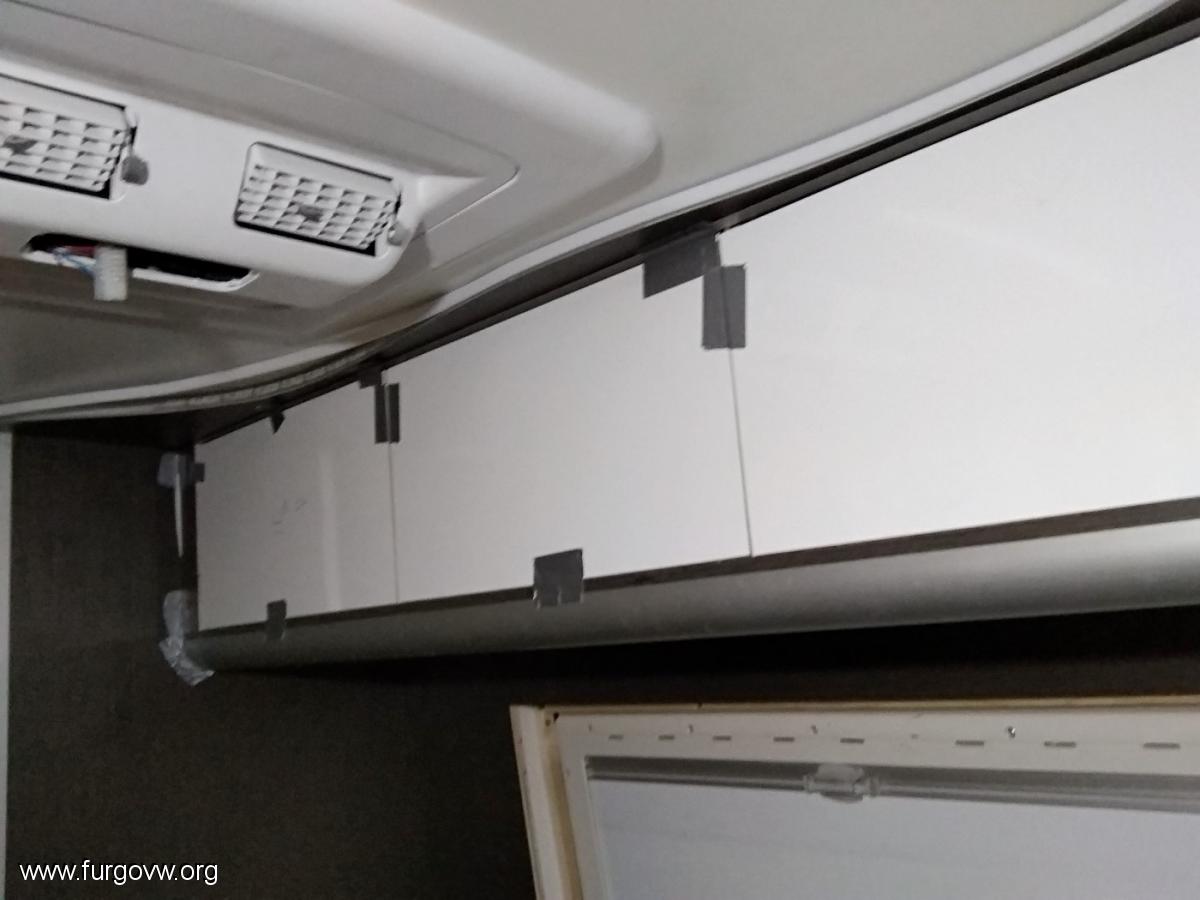

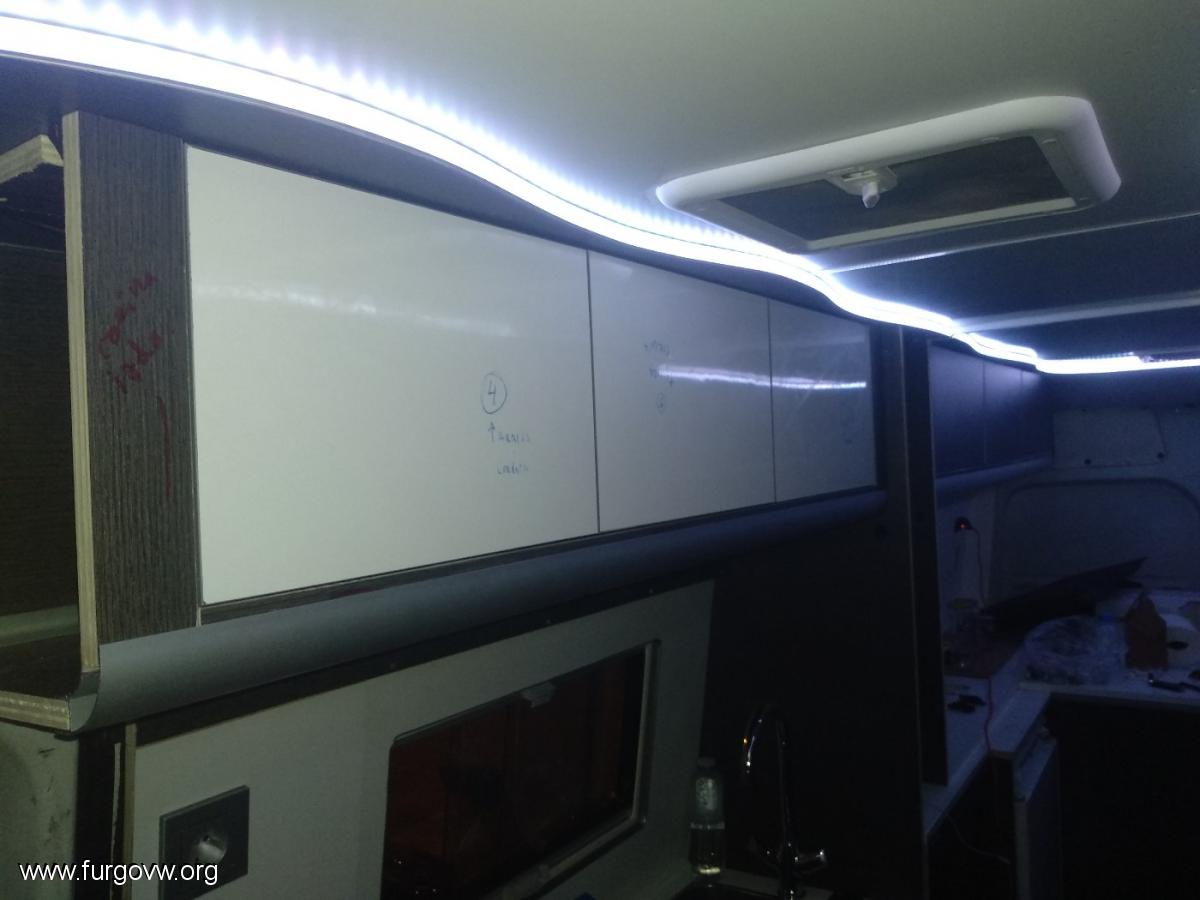

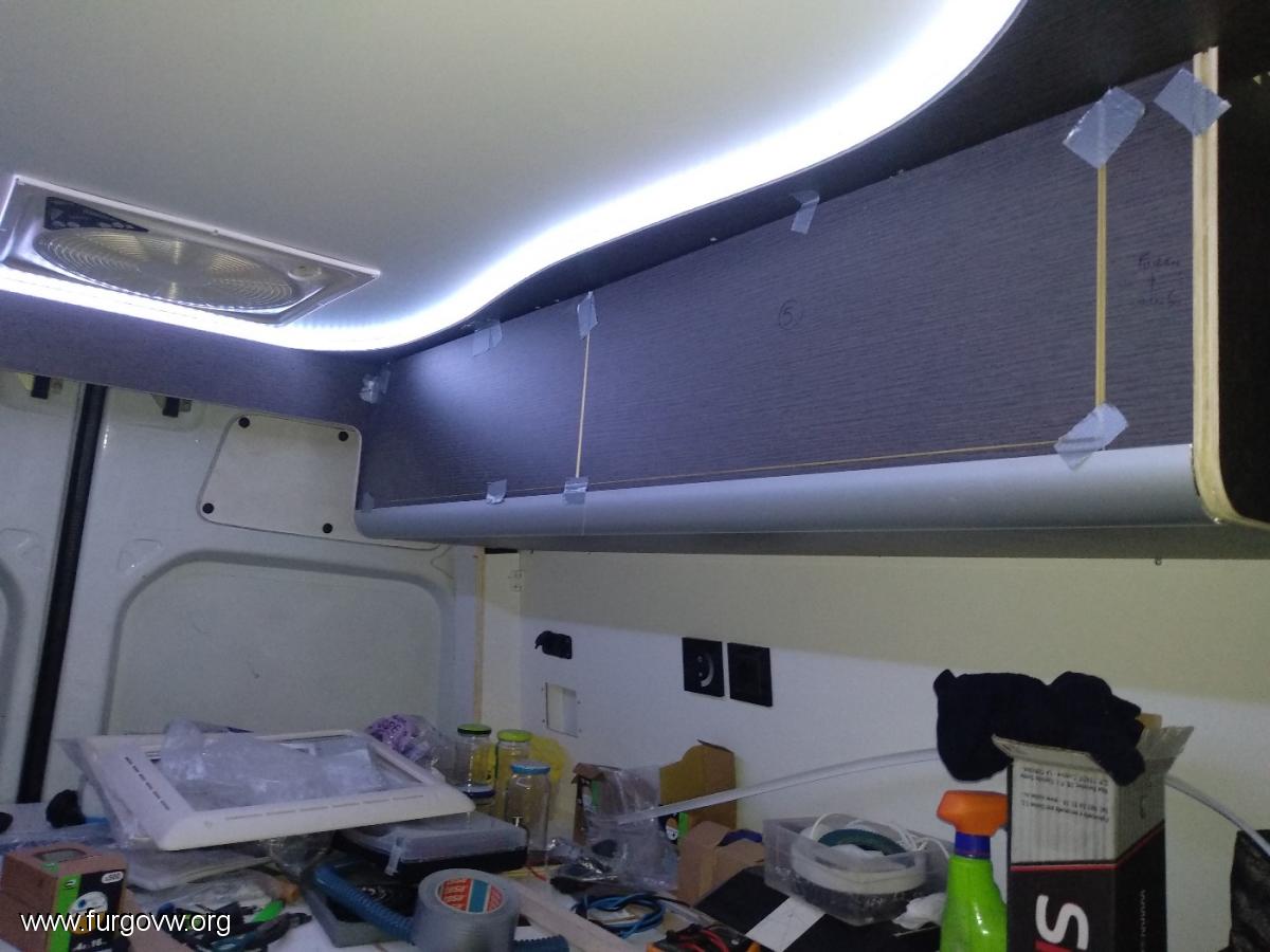

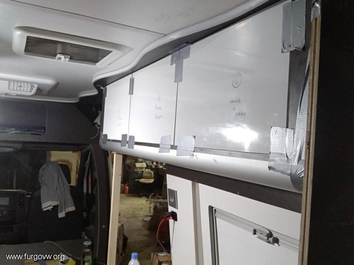

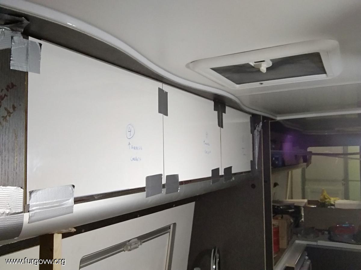

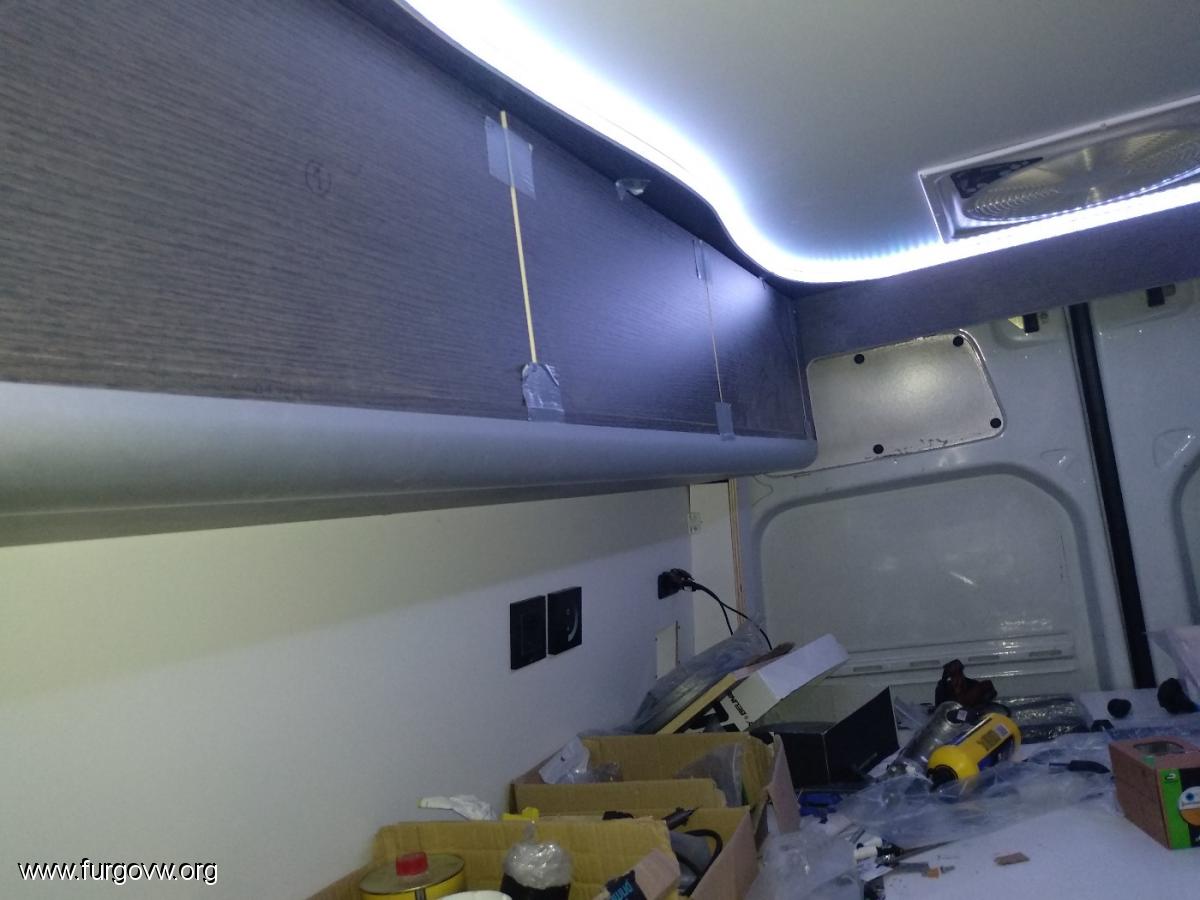

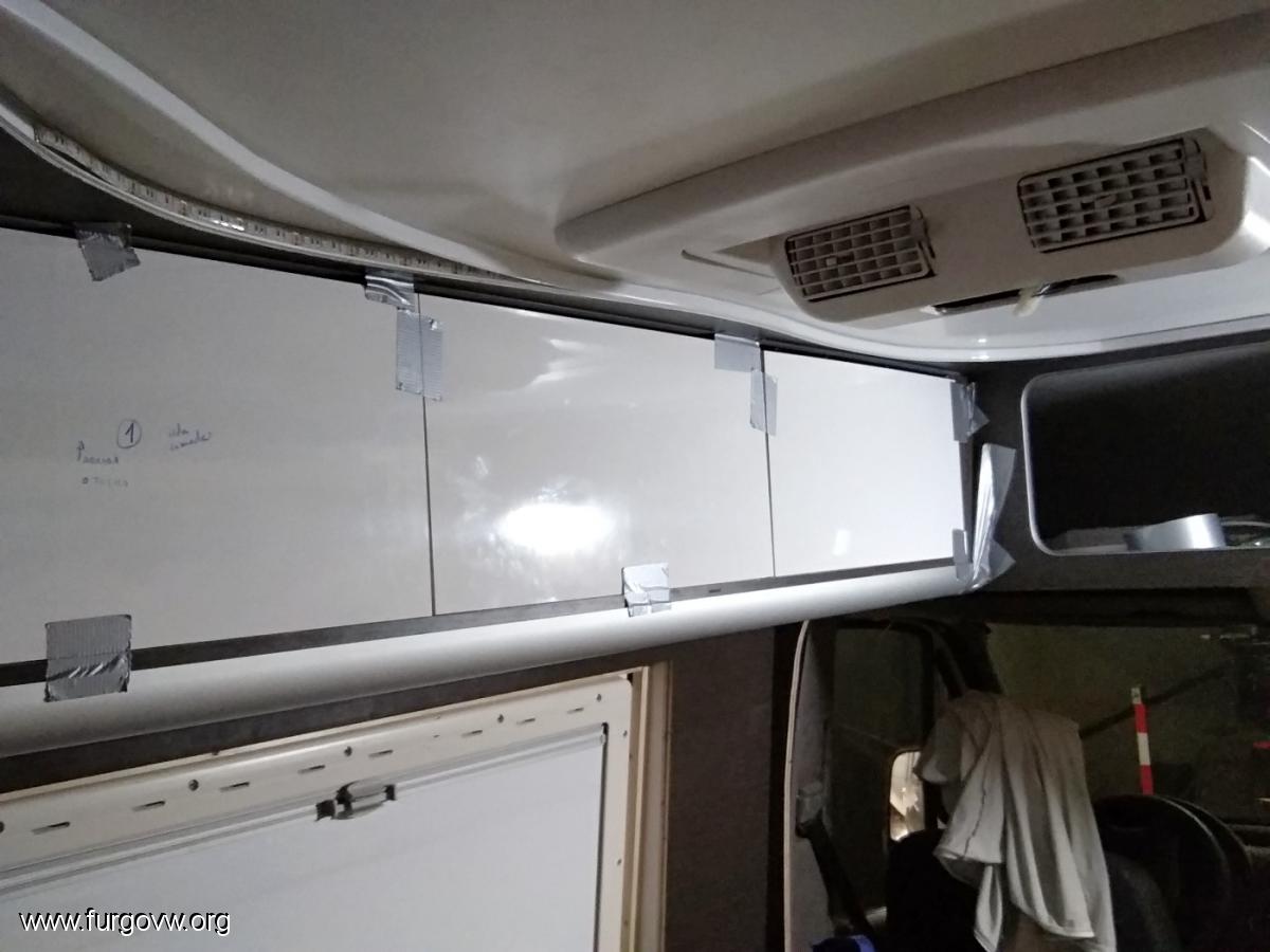

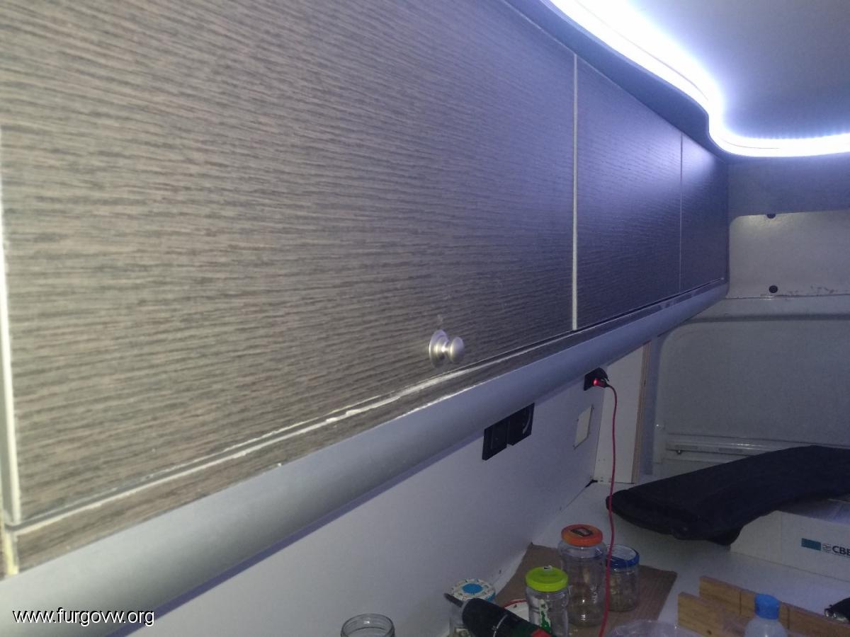

Corté planteé las puertas de los altillos y el resto de piezas para llevara a cantear y ponerle bisagras
Las de comedor y cocina van en blanco brillo
jellm

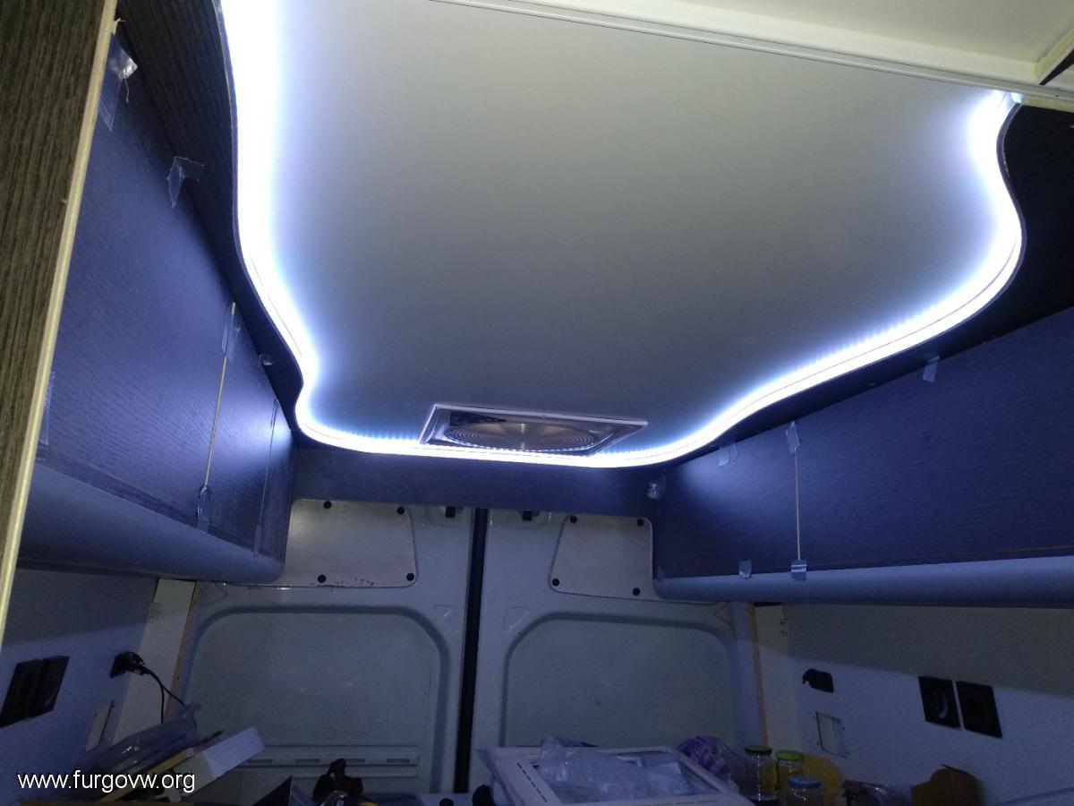

Despues de cantear han quedado asi. LA maquina me rompió varias piezas pequeñas que tendré que rehacer.
También probé a poner un cierre y veo que lo tendré que calzar de alguna manera para que cierre en condiciones

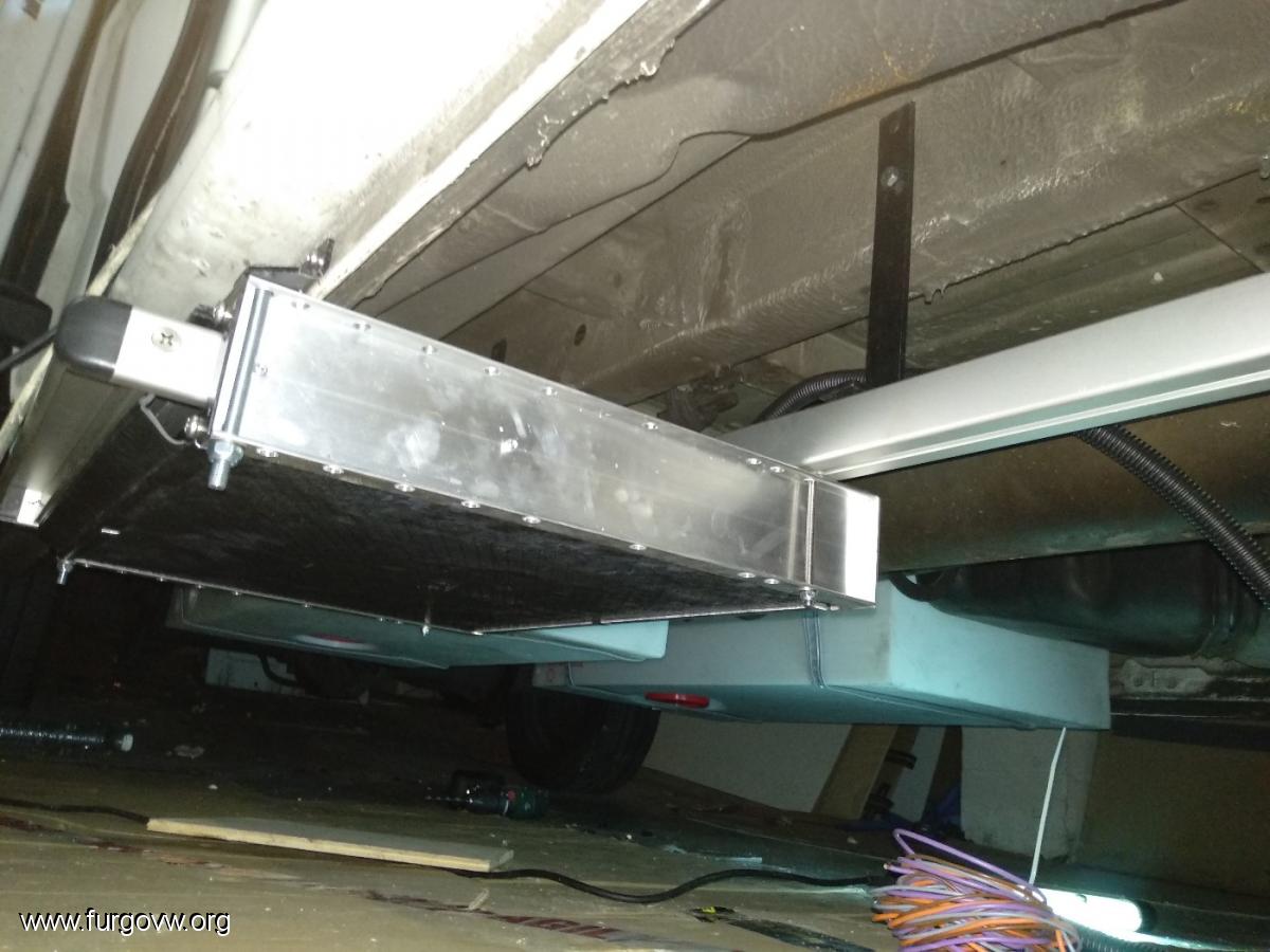

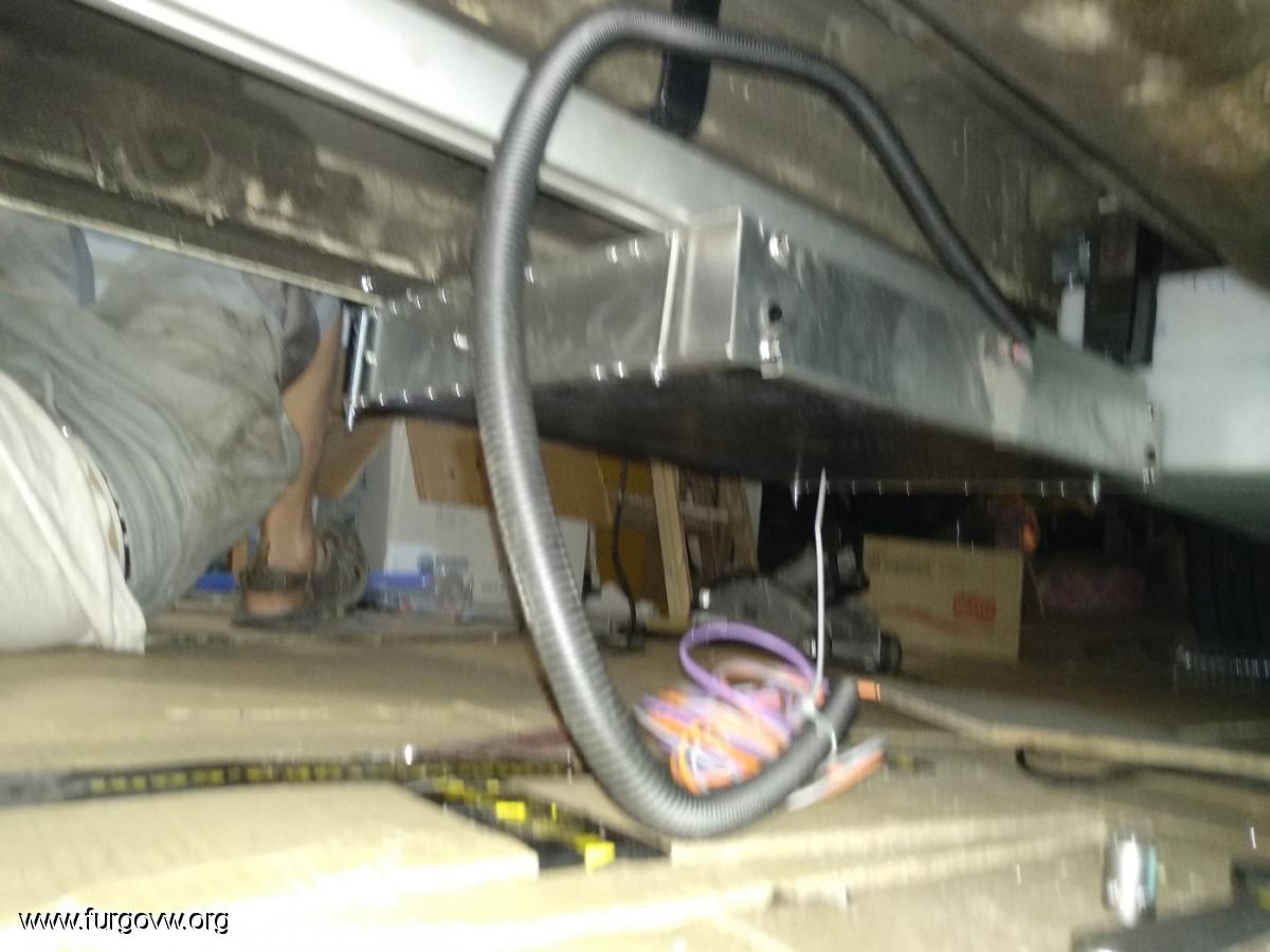

Terminé la instalación del agua y probé la presión. Un desastre, tenía fugas por todos los sitios. Con paciencia y rehaciendo algunas cosillas lo he dejado todo seco y sin fugas. El boiler calienta muy bien y casi no me baja la batería de día. El problema que le veo es en el mezclador, que parece que no restringe nada la fría y la caliente se mete por el circuito muy tibia. Le pondré una llave de corte a la entrada fría del mezclador y si eso no mejora, lo quitaré todo y el agua caliente irá directo a su circuito.  El WC me tiraba todo por el tubo a la calle por que no hay deposito, pero va perfecto también.La he dejado en el concesionario haciéndole algunas cosillas, mientras me voy una semana a la playa. Al volver me encontraré con la luna cambiada, el aire acondicionado arreglado, el paragolpes trasero nuevo con estribo y el FAP y catalizador nuevos.
Faltarán las puertas de los armarios de abajo, colocar la puerta del baño, instalar el deposito del wc que va donde se acopla el estribo del paragolpes trasero y no quería poner nada ahí hasta que me lo instalaran; aislar las puertas y panelar y cuatro maderas mas como tapas de algunos armarios y el asiento provisional y la suspensión neumática que al final se la voy a poner. Se me va de tiempo, solo la voy a poder usar a finales de agosto.
